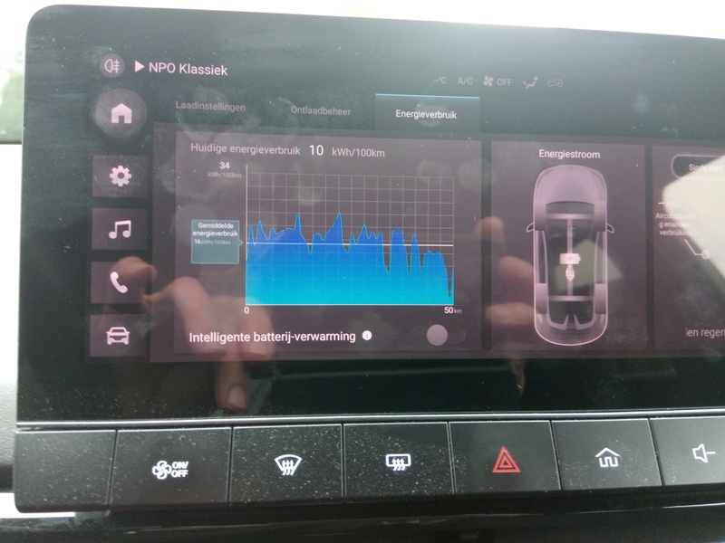

Maar veel is al verbeterd. ik heb hieronder een overzicht van de SW wijzigingen en de zichtbare effecten weergegeven.
LKA kan ik niet fotograferen maar mijn gevoel is dat deze VEEL onspannender reageert, dus geen flinke ruk meer maar kleine rukjes. Nog niet zo soepel als KIA/ VW maar niet meer met doodwens van de auto.
De SW wijzigingen/ updates:
De bekende/ verslechterde interface van de AC
Kleine update in het laadscherm, ronde knopjes
AVG consumption is nu beter weergegeven, actuele is hier weg (was ook vaak "--")
voor * link en * rechts kan je nu dezelfde mogelijkheden instellen.
Homescreen is ook geupdate: rondje knopjes, iets grotere balk bovenaan.
Balk blijkt nu ook bij AA zichtbaar, daardoor scherm van AA wel iets smaller (was al niet zo hoog...)
al met al tot nu toe zeer tevreden met uitgevoerde werk, morgen laden testen. Als dat ook opgelost is, dan ben ik heel blij met de inzet van "de monteur" van VM om het op te lossen, al is het niet meer dan "fw updaten" - testen / controleren of het geholpen heeft is geen tijd meer voor kennelijk. We voeren een actie uit, daarmee moet de klant maar kijken of het gelukt is. We zullen zien morgen.
Waar kan ik deze gegevens terug vinden in het scherm ? heb vorige week ook software updates gekregen auto 3 dagen moeten missen , maar het is van de regen naar de drup !

Er is een verstopt menu. Zie een van mijn eerdere posts. Maar hierin staat het ook: entertainment version 5x klikken, dan krijg je een popup en moet je die pin code invullen uit plaatje hieronder.
Afbeeldingslocatie: https://tweakers.net/i/-MISIEQG7dJEYbhLmC5g1WzIegM=/full-fit-in/4000x4000/filters:no_upscale():fill(white):strip_exif()/f/image/Z4X7GZbBocT1HpfttULfWD1u.png?f=user_large

  • jbraamse
  • Registratie: Maart 2023
  • Laatst online: 20:22
Batterijverwarming??
Zondag hadden we een lange rit (totaal ongeveer 330km); we hebben een Comfort versie.
Op de weg naar huis, 's avonds, zag ik de actieradius heel snel teruglopen, uiteindelijk kwamen we thuis met nog 10% lading.
Het zat me niet lekker dus ik ben gaan zoeken naar een oorzaak en
ik vond in de instellingen ¨intelligente batterij verwarming".
Ik kan me niet herinneren dat ik die heb ingeschakeld, maar hij stond aan.
In het manual kan ik hierover niks vinden, maat her heeft waarschijnlijk te maken met snelladen.
Is er iemand die meer weet?Afbeeldingslocatie: https://tweakers.net/i/YyjemG0lBL1TKAO5qL9ePJlQwKw=/800x/filters:strip_icc():strip_exif()/f/image/QC9ubKpA8CjwiPhEz5hNKFY9.jpg?f=fotoalbum_large

jbraamse schreef op dinsdag 31 oktober 2023 @ 12:33:
Is er iemand die meer weet?[Afbeelding]
Zo ver ik heb begrepen is dit een functie die je aan zet als je weet dat je binnen een kwartier aan de snellader gaat, om de batterij voor te verwarmen. Dit wil je inderdaad niet continue aan hebben staan.
De batterijverwarming kan in 2 gevallen helpen:
- opladen. opladen gaat sneller als de batterijen warm zijn. De prijs die je betaald is een iets hoger verbruik voor het verwarmen
- rijden. De batterijen zijn efficiënter als ze op de juiste temp zijn. Net als een verbrandingsmotor
Je zou dus de verwarming aan kunnen zetten voordat je gaat laden zodat je sneller weer op pad bent.
Daarnaast kun je de boel verwarmen een uur (volgens de app) voor vertrek, zeker wanneer je aan de paal hangt, dan wordt je gelijktijdig weer bijgeladen.
De batterijen komen ook gewoon tijdens het gebruik op temperatuur, al duurt dat veel langer dan bij een verbrandingsmotor. De "intelligent" in de naam duidt er volgens mij op dat de verwarming niet start als dat niet nodig is. Dat krijg ik nu iig te zien als deze aan probeer te zetten via de app
  • jbraamse
zephyr_blues schreef op dinsdag 31 oktober 2023 @ 17:20:
Misschien wordt die verwarming nu actief omdat het kouder wordt.
Heb het "intelligente systeem" op aanraden van de dealer aangezet, zou niet echt veel meer stroom verbruiken volgens hen.

Hoeveel km haalt de auto op 1kW? Ik gok rond de 4-5. Dus winterrange zit je rond de 150-180 km en zomer 250-300?

Ik haal in de zomer 14.5kWh/100km en in de herfst zit ik rond de 17 kWh/100km.
P.s. kW is vermogen en kWh is energiehoeveelheid.
