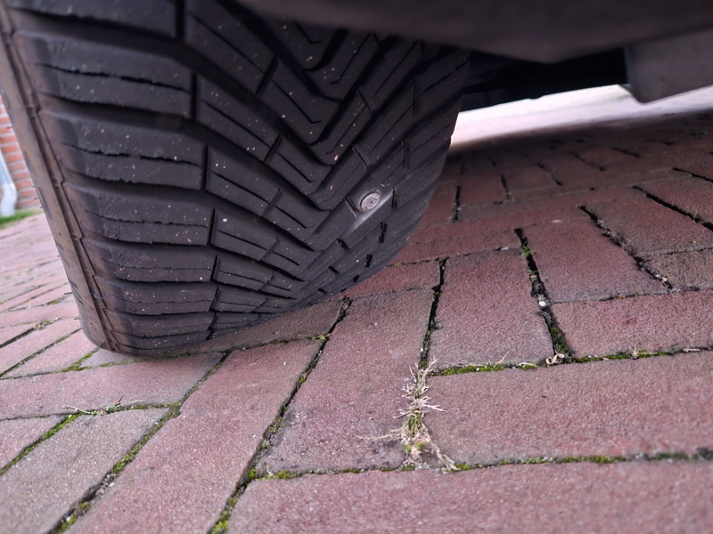

Verwijderd schreef op vrijdag 29 september 2023 @ 17:53:
Er zitten kennelijk nu 18 inch banden op de Luxery. Kan iemand met deze Luxury (of de Trophy Extended Range) vertellen welk type Bridgestone banden erop gemonteerd zitten?
Bridgestone Turanza T005ev
Afbeeldingslocatie: https://tweakers.net/i/afz1_q9scHDh3Or7JB5i-ppiMr8=/full-fit-in/4920x3264/filters:max_bytes(3145728):no_upscale():strip_icc():fill(white):strip_exif()/f/image/cYTPxtZnFXZFUTZZXoAfY7c5.jpg?f=user_large

  • Sonicfreak
  • Laatst online: 22:21
Gisteravond kreeg ik op de weg naar huis (binnen bebouwde kom in mijn woonplaats) ineens de gesproken melding "low tire pressure". Op het display zag ik dat de rechtervoorband nog maar 1,2 bar had. Ik ben toen met maximaal 50 km/h naar het dichtsbijzijnde tankstation gereden om de band op te pompen.
Ik zag dat er een schroef in zat en hoorde de lucht die ik erin pompte er meteen weer uit lopen.
Afbeeldingslocatie: https://tweakers.net/i/CaHx2Hd1aegvQkP8Y35boJTeZYM=/800x/filters:strip_icc():strip_exif()/f/image/KwlMPE6u8rIztmy6pBA2RrPL.jpg?f=fotoalbum_large
Vanochtend is de wegenwacht langs geweest en die heeft er een prop in geschoten zodat het probleem weer verholpen is.
Afbeeldingslocatie: https://tweakers.net/i/-RdBS6bCGWfdCDakk4hkdcRKYpw=/x800/filters:strip_icc():strip_exif()/f/image/vHDcex5rNGJph8PNAUnhTerz.jpg?f=fotoalbum_large
Toch bijzonder dat de auto een gesproken bericht geeft bij te lage bandenspanning. Wel zo veilig omdat je zelf misschien niet op het display de waarschuwing ziet.
  • meacount
  • Laatst online: 29-08 11:25
Sonicfreak schreef op vrijdag 6 oktober 2023 @ 09:46:
Toch bijzonder dat de auto een gesproken bericht geeft bij te lage bandenspanning. Wel zo veilig omdat je zelf misschien niet op het display de waarswchuwing ziet.
Heb met mijn standaard banden een geheel ander profiel, welke banden heb je er onder zitten?
Zelf ook nog steeds wegenwacht-lid en heb daarbij ook de woonplaatshulp, wel zo fijn en zeker in jouw voorbeeld.
Je hebt er verstandig aan gedaan om niet de spuitbus te gaan gebruiken, want dat kost je een nieuwe band, iets dat velen niet beseffen.
Heb zelf zo'n bandenreparatie/proppensetkoffertje in de auto liggen, is indien mogelijk toch een betere oplossing dan het gebruik van de spuitbus en pomp zoals bij de auto geleverd, voor het geld hoef je dat ook niet te laten.
Ja, wel fijn dat de auto ook een gesproken bericht geeft, zeker omdat de meldingen die het systeem geeft verdwenen zijn voordat je er erg in hebt (y)
  • Sonicfreak
meacount schreef op vrijdag 6 oktober 2023 @ 10:57:
Ik heb de Continental AllSeasonContact banden er onder liggen.
Ik was sowieso niet van plan om zelf de spuitbus te gaan pakken aangezien het een leaseauto is. Dus ik heb de leasemaatschappij gebeld en die gaf al snel aan dat ze de wegenwacht langs gingen sturen. Ondanks dat er een bandenboer bij mij in de buurt zit, maar die zal wel niet aangesloten zijn bij de leasemaatschappij.
