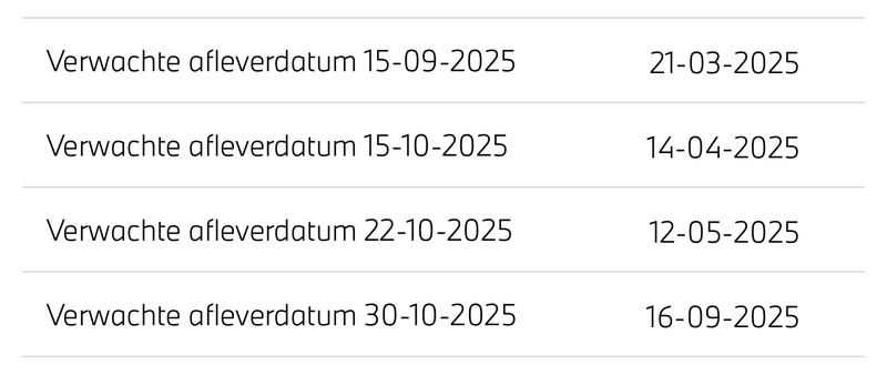

Op 7 februari heb ik een bestelling geplaatst voor de EX30 Twin Ultra. Initiële levering begin september . Ondertussen al meermaals uitgesteld. Gisteren kreeg ik via de leasemaatschappij te horen voorlopig gepland voor 30 oktober. Het gaat hier over 9 maanden wachttijd… in mijn ogen is dit er compleet over. Als ik dit op voorhand had geweten had ik me een ander model besteld.
Zijn er nog die al zo lang wachten op en MY2026 of zijn er die hem wel al sneller geleverd krijgen?

Lmnop schreef op woensdag 17 september 2025 @ 10:24:
Ik heb een MY2026 in juli besteld, de levering staat gepland voor de week van 27 oktober.
Oh wow. Ik had de illusie dat de wachttijden inmiddels wel een heel stuk korter zijn dan toen ik bestelde (ook bijna 9 maanden). Weet jij of je een Chinese EX30 krijgt of een vlaamse?

rens-br schreef op woensdag 17 september 2025 @ 11:03:
Bij bestelling wist men mij te zeggen dat hij in Gent gemaakt zou worden.

Afbeeldingslocatie: https://tweakers.net/i/f3NMASla1SUynafyaK1_7xqCIlc=/800x/filters:strip_icc():strip_exif()/f/image/O3xNxA3o85PbJFaHbi2StShc.jpg?f=fotoalbum_large
Dit zijn mijn leveringsdatums, met de datum wanneer deze gewijzigd werden achter.

rens-br schreef op woensdag 17 september 2025 @ 12:17:
Geen idee. Ik zou verwachten dat er verschillende versies zijn. Aangezien er speciale 'Europa' modellen zijn had ik verwacht dat die in Europa gemaakt worden en de 'niet-Europa' modellen in China.
Mijn bestelling is nog van voor het uitkomen van de Europa modellen. Ik heb een gewone ultra.

Lmnop schreef op woensdag 17 september 2025 @ 12:19:
Ik zou me mentaal gaan voorbereiden op levering januari. Nog een beetje uitstel en de leasemaatschappij wil hem niet meer op kenteken zetten in 2025.

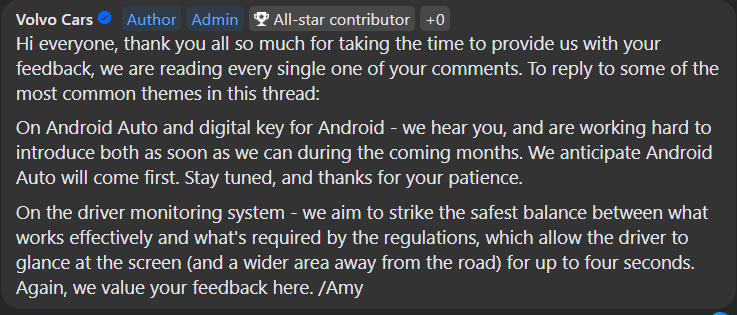

En nog een leuk dingetje. Komt van Reddit, maar officieel van Facebook. Dus eerst Android Auto, dan Android Digital Key.
Afbeeldingslocatie: https://tweakers.net/i/lvIDHYzMNEMREWB_uLONGKqSzKM=/fit-in/4000x4000/filters:no_upscale():strip_exif()/f/image/9SKA8ICFnR8xCPUPbMKBSnRO.png?f=user_large
Volvo EX30 | SMER | Ultra | Moss Yellow | Mist | MY24
  • tedkroon

iHansz schreef op woensdag 17 september 2025 @ 18:37:
Ik heb liever eerst de digital key, Android Auto mis ik niet. Aangezien de auto zelf al alles bij zich heeft. Maar goed.

rens-br schreef op woensdag 17 september 2025 @ 22:40:
Dat. Ik heb een iPhone maar gebruik CarPlay niet...
