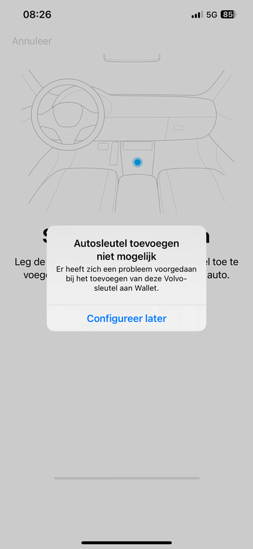

Afbeeldingslocatie: https://tweakers.net/i/nsV2eU1EnwrnR8gXKW94LFwglSE=/x800/filters:strip_exif()/f/image/RPeesmUFT8LbxL4dMaglLOiX.png?f=fotoalbum_large
Ik heb een ex-30 core en krijg deze melding voor het instellen van de digitale sleutel.
Doe ik iets fout?
  • Rob Voets
speediestb schreef op dinsdag 25 maart 2025 @ 08:32:
Doe ik iets fout?
In ieder geval de laatste paar 100 berichten van dit forum niet lezen ;)

Bij mij is eindelijk na veel gedoe het koppelen van de Digital Key gelukt na een tip op Reddit om mijn Volvo ID volledig te verwijderen, even wachten en opnieuw een account aan te maken. Werkt nu perfect.
Wel rot dat nu ook de historiek (ritten logboek) weg is, ik trok iedere maand een export naar CSV om een dashboard mee te bouwen in Grafana. Nu mis ik dus de maand Maart helaas.
Edit: net even terug gelezen in dit forum, was blijkblaar al gemeld eerder. De laatste dagen niet echt meer op Tweakers gekeken, had ik beter wel gedaan :)
[ Voor 17% gewijzigd door mjustin op 25-03-2025 08:39 ]

mjustin schreef op dinsdag 25 maart 2025 @ 08:36:
Waar verwijder je je volvo id ?
op de site? inde auto? of in de app?

dat doe je in de Volvo EX30-app, bij persoonlijk profiel.

Probleem van niet koppelen van de digitale sleutel is bij mij opgelost.
Verwijder je Volvo ID en registreer deze na een poosje opnieuw.
In 30 sec stond de digitale sleutel op m'n Iphone wallet.
Via de wallet airdrop naar de Iphone van mijn partner.
Het werkt als een zonnetje !

puccini schreef op dinsdag 25 maart 2025 @ 19:13:
Kan deze oplossing bevestigen

deblix schreef op dinsdag 25 maart 2025 @ 21:21:
Hier niet ondanks het wissen van mijn volvo id en het opnieuw aanmaken ervan krijg ik geen koppelcode toegezonden.
Mijn vraag is als ik een nieuwe id aanmaak, hoe lang duurt het dan voordat ik die koppelcode per email krijg?
Wat is eigenlijk de trigger dat die naar je verstuurd word?

speediestb schreef op woensdag 26 maart 2025 @ 12:36:
Na het opnieuw aanmaken van je Volvo ID moet je de app methode gebruiken om de digitale sleutel in te stellen. Dus vanuit de app het proces starten.

Willythecarrot schreef op woensdag 26 maart 2025 @ 12:51:
Na het verwijderen van mijn Volvo ID en een uur wachten en dan Volvo ID opnieuw aanmaken, en de app opnieuw koppelen aan het owner profiel in de auto heb ik nog steeds niet de optie om via de app een digital key aan te maken.
Volgens mij spelen er meerdere bugs:
  1. Je ziet geen digital key optie in de ios app
  2. Je hebt geen koppel code/email ontvangen
  3. Tijdens de setup van de digital key in de wallet app blijft het process hangen op 70%
De eerste 2 bugs kunnen te maken hebben met welke Volvo ID gekoppeld is als eigenaar van de auto, heb je bijvoorbeeld een tweedehands of een demo model gekocht dan is de kans groot dat ondanks jou koppeling met het owners profiel in de auto het aanmaken van de digital key niet lukt omdat deze gelinkt is aan het initiele owners volvo ID. Op reddit schijnt dat de volvo helpdesk hierin kan helpen maar de Nederlandse volvo helpdesk en de dealer snappen het verhaal niet.

fbenniks schreef op woensdag 26 maart 2025 @ 13:05:
Heb je wel de laatste versie van de iphone app (1.8.1) ?
Daar onder tabblad (auto icon) staat Digitale sleutels
Keyfob meenemen in de auto app op starten en digitale sleutel aanmaken, gewoon met de telefoon in de hand en NIET op de oplaadplek leggen.
Heb je wel de meest recente versie van de EX 30 app?
Middelste icoontje (auto) en dan tweede regel. Vanuit de app heb je geen code nodig. Je moet wel in de auto zitten.
Voor het aanmaken heb ik de telefoon in landscape mode gelegd op het randje waar je telefoon insteekt om te laden.

Hallo allemaal,
Bij mij gebeurt hetzelfde, app 1.8.1, iPhone 18.2.3, autoversie 1.5.2... maar de optie om een ​​digitale sleutel toe te voegen verschijnt niet in de mobiele app.
Vanuit het voertuig in profielen werkt het ook niet omdat ik de code niet heb waar ze om vragen.
Ik heb met Volvo gesproken en tot nu toe is er geen oplossing. :? :? :?
Wat raar dat de functie "Digitale sleutels" niet in de app staat. probeer de app eens te verwijderen en een nieuwe app vanaf app store te installeren, of heb je dat al gedaan?
Het klopt dat vanuit het voertuig niet lukt, want dan heb je een koppelingscode nodig.
[ Voor 6% gewijzigd door puccini op 26-03-2025 15:12 ]
  • JBK1
  • Registratie: Februari 2025
  • Laatst online: 27-03-2025
puccini schreef op woensdag 26 maart 2025 @ 15:11:
Ik heb het al gedaan om de app opnieuw te installeren. Het probleem is dat Volvo mij vertelt dat sinds ik een voertuig van 0 km heb gekocht, er een profiel is aangemaakt bij de dealer en dat de dealer als eigenaar verschijnt. Hiervoor moet ik helemaal opnieuw beginnen, en daarvoor raden ze mij aan naar een Volvo-dealer te gaan.
En ik vroeg me af of ik, als ik het zelf doe, problemen zal ondervinden bij het activeren van mobiele data?
  • Ekran
  • Registratie: Maart 2024
  • Laatst online: 12-08 10:08
Als je via de volvo ex30 app
de sleutel aanmaakt heb je geen code nodig!
  • NokiaFan

Top dat werkt.
Heel blij mee oOo

Er izt een verschil in de Core en de Plus/Ultra. Ik heb de Core (helaas), hierbij ook alles verwijderd gezien de vorige posten en me opnieuw aangemeld, je moet wel even de tijd nemen en niet gehaast alles doen, gewoon stap voor stap.
Nu in bezit van digitale sleutel maar bij de Core moet je dus wel je telefoon tegen de deurlijst aanhouden nest al de card en aantikken onderaan, je hoeft hem niet te laten liggen.
Bij het aanmaken stuurt hij een code naar je emailadres waarmee je je Volvo ID hebt aangemaakt.
Ik ben ondertussen 60 pogingen verder met keyfob, app, herstarten, app verwijderen ID verwijderen alles resetten en op verschillende plekken en tijdstippen. Nog steeds geen digital key....
Volvomevrouw zegt aan de lijn. Ik heb het ook 20 keer geprobeerd. Probeer het eens op een andere plek.

Voor degenen die tegen het probleem aanlopen dat ze in de app niet kunnen zien dat ze de digital key kunnen aanmaken:
Via de app even chatten met Volvo en vragen of ze kunnen controleren of jouw Volvo ID geregistreerd staat als eigenaar van je auto. Als dit niet het geval is, kun je geen digital key aanmaken.
De Volvo-dealer kan dit vervolgens in de systemen corrigeren.
Ik heb meerdere keren gechat met Volvo en kreeg uiteindelijk iemand te pakken die meedacht en daadwerkelijk in de systemen is gaan kijken.

Voor de mensen met digital keys die maar niet willen werken... Ik las zojuist op het Volvo Forum een post van iemand die het had opgelost, maar daar wel een bezoekje naar een dealer voor nodig had. Op de een of andere manier was zijn Volvo account dubbel geregistreerd. De dubbeling is verwijderd en de digital key werkt.
Dit is waarschijnlijk ook waarom het voor sommigen werkt om hun Volvo ID te verwijderen en een nieuwe aan te maken.

Rob Voets schreef op woensdag 26 maart 2025 @ 14:03:
Ik dacht ook eens de digitale sleutel te activeren. In de auto met de iPhone in de hand kreeg ik vrijwel direct een foutmelding. Vervolgens op jouw manier (landscape mode op de oplader) geprobeerd, en toen lukte het wel. Al in al een process van 3 minuten (y)

Ik heb laatst een hele nieuwe volvo id aangemaakt met een ander e-mailadres, om de digital key werkend te krijgen maar nu ben ik steeds de internetvebinding kwijt als de auto op slot gaat.
daarna krijg ik dus de auto niet meer van het slot via de app.
Iemand daarmee bekend en daar een oplossing voor weet?
  • Ekran
speediestb schreef op maandag 31 maart 2025 @ 16:44:
Moet nieuwe id aanmaken met zelfde oude e-mail adres, en ook in de auto opnieuw verbinden met de app.

  • EdwinW
  • Laatst online: 16-08 20:01
@speediestb Je kan even langs een dealer rijden. Aan de hand van je kenteken kunnen ze e.e.a. opzoeken en evt. in het systeem corrigeren. Vandaag hetzelfde gedaan aangezien ik die digital key niet gekoppeld krijg. Dealer heeft 'iets' in zijn computer aangepast waarna ik meteen (voor het eerst) een email kreeg met die uitnodiging voor het aanmaken van die digital key. Hij gaf aan om de EX30 app te verwijderen van de iPhone (maar NIET de Volvo ID te verwijderen). Na circa 30-45 minuten opnieuw de app downloaden en inloggen met de Volvo ID. Helaas bij aankomst thuis werkte het nog niet. Heb ondertussen al wel 10 keer zo'n email gekregen om de digital key aan te maken (in de Wallet URL in die email staat ook die 8-cijferige code in opgenomen). Uiteindelijk heb ik nu een afspraak staan bij de dealer voor een werkplaatsbezoek over een paar weken. Dan mogen zij het gaan oplossen ....
