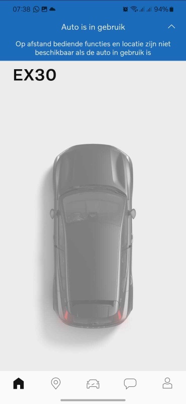

Sinds vanmorgen geeft de app aan dat mijn auto in gebruik is terwijl deze buiten geparkeerd en op slot staat. Herkent iemand dit?
Na een stuk rijden nog dezelfde melding.
Afbeeldingslocatie: https://tweakers.net/i/kpxYeaNQZq1JgUdnQF0jwW6oPF0=/x800/filters:strip_icc():strip_exif()/f/image/mp8QVsZsIBpBuEu2c2h6eey2.jpg?f=fotoalbum_large
[ Voor 4% gewijzigd door mwing op 20-11-2024 07:43 ]

mwing schreef op woensdag 20 november 2024 @ 07:41:
Niet stiekem een nieuwsgierige buur die zichzelf niet kon bedwingen?
Ja, ik had hetzelfde maar na de app verwijderd te hebben en op versie 1.63 app. geen problemen meer

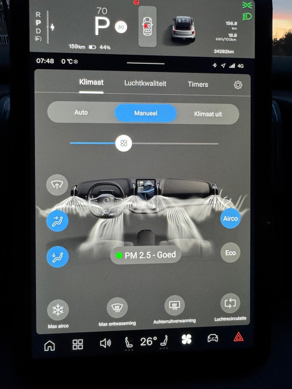

Deze ochtend wat zitten spelen met de instellingen en bij deze had ik geen last van koude lucht.
Afbeeldingslocatie: https://tweakers.net/i/N82NJJ96GmJeNObUqej51QbStNQ=/x800/filters:strip_icc():strip_exif()/f/image/UdK7p0sgeoZaQtNILalZDV0Y.jpg?f=fotoalbum_large
  • erikjanie
  • Registratie: Mei 2024
  • Laatst online: 02-10 15:22
Slijmspoor schreef op donderdag 21 november 2024 @ 09:42:
Wel erg dat je de temp op 26 graden moet zetten om het een beetje aangenaam te krijgen.
Al een oplossing gevonden? Ik heb sinds vanochtend ook deze melding, opnieuw installeren van iPhone app hielp niet.

Ik heb eerlijk gezegd geen problemen met de temperatuur , ff voorverwarmen (mijne staat op 23 graden) en i’m good to go . Heb ook geen stuur of stoelverwarming. Maar kou is dan ook een emotie en emoties kun je uitschakelen 🤣

Ik heb ook geen probleem met de verwarming. Staat op 20 graden. Ook geen stuur en stoelverwarming. Thuis staat de verwarming op 19,5, vind ik ook behaaglijk.
De ingestelde temperatuur en de daadwerkelijke temperatuur scheelt helaas sowieso wel een paar graden, mogelijk.
Moet zeggen, ik heb de auto nu op 23 graden staan (terwijl ik thuis de verwarming ook op 19.5 heb), automatisch met ventilatoren op het 2e standje en afgelopen dagen was dat eigenlijk comfortabel genoeg.
Al lijkt het wel in het begin alsof het verwarmingssysteem eerst warm moet draaien o.i.d. Want ik ervaar in het begin wel altijd een frisse tocht.

Hier ook geen problemen met de verwarming. Bij ons ook op 20 graden. Wel stuur en stoelverwarming en dat is echt heerlijk ☺️

Daarbij zoals andere hier ook last van de verwarming instelling. Ook ik moet deze veel hoger instellen om het fijn warm te hebben in de auto. Ergens tussen de 25 en HI instelling. Hopelijk kunnen ze hier iets mee in de SW want dit is echt een fout/bug. Mensen al bij de garage geweest hiervoor?

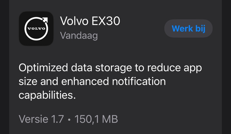

Zijn er meer mensen waarbij ze opeens opnieuw moesten inloggen in de app en opnieuw met de auto moesten verbinden?
Hij maakt nu ook geen verbinding meer en ik moet een account aanmaken via Vodafone (Volvo) internet?
De app zelf maakt nu opeens ook geen verbinding meer met de auto terwijl dat hiervoor nog wel zo was.

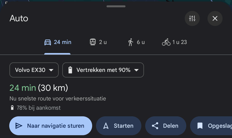

Vraag:
Ik lees dat andere modellen van Volvo via google assistant aangestuurd kunnen worden om zo bv vanuit thuis al de deuren te openen.
Heeft iemand dit voor elkaar gekregen ? de filmpjes op de website van Volvo werken in ieder geval niet :-(
https://hooftman.nl/directe-integratie-met-google-assistent/

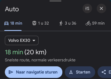

Anderen ook "last" van dat je vanaf Google Maps op je telefoon niet meer een bestemming naar de auto kunt sturen? Bij mij is de optie "Send to Car" verdwenen.

vgeluk schreef op maandag 25 november 2024 @ 23:25:
Voordat je dat allemaal doet. Eerst het volgende proberen: App afsluiten en opnieuw opstarten. In 99.9% van de gevallen werkt dat bij mij.
App klaagt inderdaad regelmatig dat ik niet ingelogd ben of dat de auto niet meer bestaat of onbereikbaar is. App afsluiten en opnieuw opstarten en dan werkt het opeens weer wel.

mausy5043 schreef op woensdag 27 november 2024 @ 11:51:
Ik heb geen "Send to car", maar de reguliere optie om een geplande route naar de auto te sturen werkt nog prima hier (android).
Afbeeldingslocatie: https://tweakers.net/i/mqBJWZ_QCMw2Pjhx1iRm66QyVi0=/fit-in/4000x4000/filters:no_upscale():strip_exif()/f/image/m8vpAjU5VXL2cMt9f9bteH3o.png?f=user_large
Github - Tikkie! - NED-Clan - Volvo EX30 SMSR Plus
  • mausy5043
  • Registratie: April 2021
  • Laatst online: 19-07 18:23
mausy5043
Don't panic.
NetRipper schreef op woensdag 27 november 2024 @ 12:07:
Bij mij is dat dus weg (ook android; engels). Snap er niks van. Er is ook geen instelling waar ik het mee aan/uit kan zetten.
  • rens-br
  • Laatst online: 19:41
rens-br
Admin IN & Moderator Mobile
mausy5043 schreef op woensdag 27 november 2024 @ 12:12:
Werkt hier ook gewoon nog:
Afbeeldingslocatie: https://tweakers.net/i/ulYqvCwkdq-84cfjP5xx-V7BGIA=/800x/filters:strip_exif()/f/image/cntvMwOkgE2Q4Ll81NVUHnef.png?f=fotoalbum_large
Niet dat ik de feature vaak gebruik. De auto krijgt het eigenljk te laat door, dus tegen die tijd dat ik in de auto ben gestapt, heb ik de navigatie zelf al ingesteld en komt pas na enkele minuten dit door.
[ Voor 14% gewijzigd door rens-br op 27-11-2024 12:17 ]

Nog een navigatie vraag, ik heb het hier voorbij zien komen maar vind het niet terug.
Is het mogelijk om met Goole Maps van de auto zelf aan te geven met welk percentage batterij je wilt aankomen op de bestemming? En kun je dan makkelijk voorafgaand aan vertrek de eventuele laadstops kiezen? Mis ik iets of kijk ik niet goed? Soortgelijk wat ABRP wel duidelijk laat zien.
