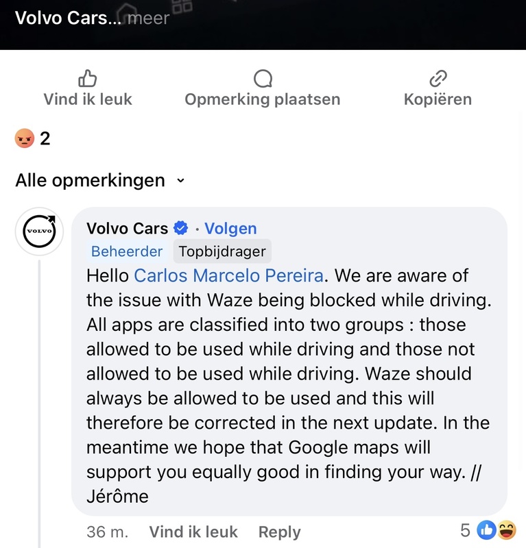

Hebben andere toevallig ook last van dat waze of abpr niet meer te gebruiken zijn tijdens het rijden? Is bij mij ineens het geval (update 1.4)
Iemand een quick fix?

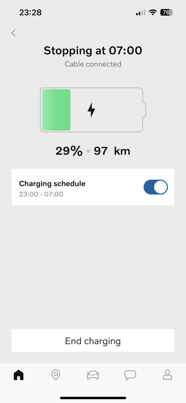

TotalBB schreef op vrijdag 28 juni 2024 @ 14:40:
En in de app? Ik kan tikken op 'Gewenst batterijniveau' en vervolgens het percentage instellen met de schuifregelaar.
/edit - Ik zie nu dat je een screenshot deelt uit april, dus waarschijnlijk draai je nog op verouderde software. Welke versie heb je in je auto?

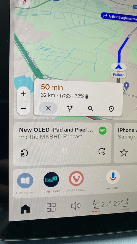

Ik heb een SMSR Plus maar krijg die optie van batterij ook niet. Niet in de auto en niet in de app.
Laatste app versie en 1.3.1 in auto.....

XfadeR schreef op vrijdag 28 juni 2024 @ 23:34:
Nee omdat je de standard range hebt met een ander soort accu. Alleen bij de extended range heb je die mogelijkheid.
  • XfadeR
  • Laatst online: 19:31
DEEJEEY schreef op vrijdag 28 juni 2024 @ 23:45:
Ah ok, duidelijk. (y)

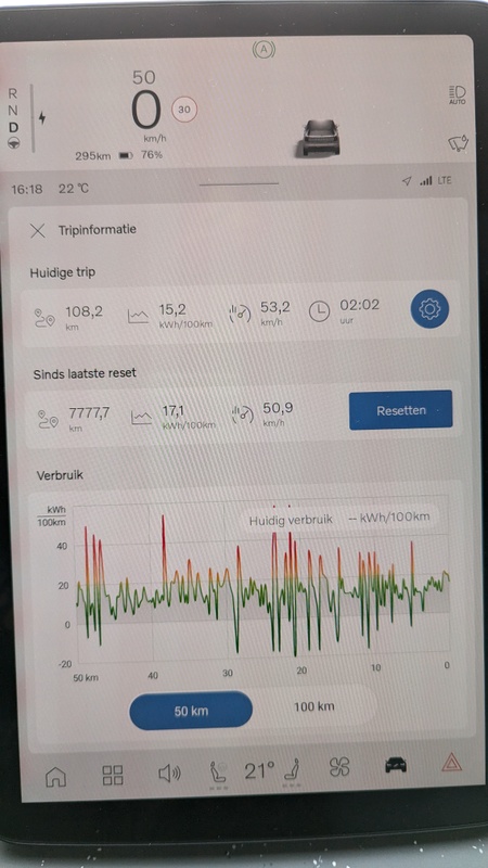

Bijna de WLTP in GOM. Vanochtend eens de driver alert geprobeerd per ongeluk. Enorm verbeterd met 1.4. Op een rit van 100km, 1 melding en die was compleet terecht, want dat was een dikke gaap :+
Het lijkt alsof de acc iets minder abrupt remt, maar dat nog ff verder testen. Wat al eerder opviel, ook met eerdere software, is dat als er een auto voor je rijdt en die zet net op de grens van de acc afstand, dan gaat hij beetje harder totdat die op de grens zit. Dus als je 103 rijdt, dan doet hij heel subtiel even 104 of 105 en dan weer 103.

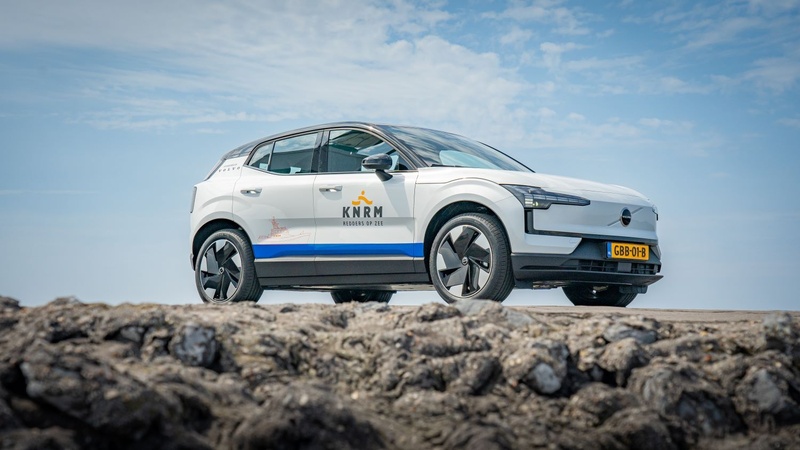

Afbeeldingslocatie: https://tweakers.net/i/Ar_qftISPF-XfTZk1HFvX2y_pE8=/800x/filters:strip_icc():strip_exif()/f/image/Jkk8ngsnYSTnwJJUwPtFvZDU.jpg?f=fotoalbum_large
EX30 komt in actie bij de KNRM.

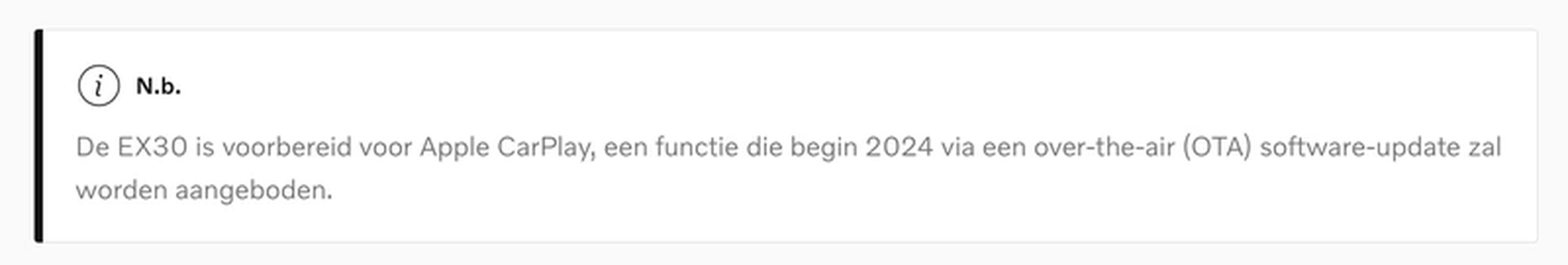

Sneaky.
1. Vóór 28 juni.
Afbeeldingslocatie: https://tweakers.net/i/WJ1MakEBV6V3_zF8Qjtjha9jC5Q=/full-fit-in/4920x3264/filters:max_bytes(3145728):no_upscale():fill(white):strip_exif()/f/image/GPUm5IXUVOWPxSj2Sb55St1Z.webp?f=user_large
2. Na 28 juni.
Afbeeldingslocatie: https://tweakers.net/i/Zbupoil0MaQbJpeboHi-HYajZxE=/800x/filters:strip_icc():strip_exif()/f/image/mVYvem6lVduXozReoBEofGfM.jpg?f=fotoalbum_large

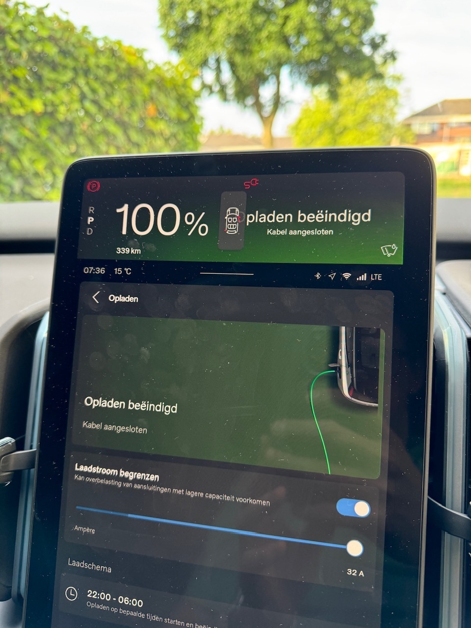

Versie 1.4 hier: merk nog steeds dat ik bij de lader altijd nog de begrenzer aan moet zetten en naar 32A schuiven. Iemand anders hier ook al mee gestoeid in de nieuwe versie?
Dit was bij mij al bij 1.3 opgelost.

I guess eenmaling begrenzer aanzetten en altijd op max zetten?
Hier op 1.3.1 ook op begrenzer op max setting want in AUTO schakelt ie telkens terug naar 6A.
Maar vind zo ook prima want mijn lader geeft toch maar max 25A dus zie ook geen voordeel om 'm op AUTO te zetten. Gewoon max 32A ook al krijgt ie het niet. :P

  • Reinier
  • Laatst online: 21:07
Reinier
\o/
Dat was bekend, het getoonde kenteken is het eerste van de huidige kentekenreeks :)
Niet terug op automatisch zetten, maar op handmatig en 32A laten staan

Update 7777.7 km
Afbeeldingslocatie: https://tweakers.net/i/xsQ9LpAJ_0dV78-yOqiAwbAauFw=/x800/filters:strip_icc():strip_exif()/f/image/sZDNLl2KRRmwPaLOOnqiNt5b.jpg?f=fotoalbum_large

Stapte zonet in en zag een kleine update aan de Spotify app. Nu toont deze bij het beluisteren van een podcast de 15s vooruit knop ipv de next knop.
Kleine verandering, maar wel een leuke!Afbeeldingslocatie: https://tweakers.net/i/22J17nAqBo53o5_1sItXHD8bVDY=/x800/filters:strip_icc():strip_exif()/f/image/G4Q7eNH3We9Ei9oMjZktEb6w.jpg?f=fotoalbum_large

Ik kom met een twin op 18,7 kWh per 100km over ruim 3600 km. Volgens mn scherm. Met de gegevens van de laadpaal kom ik op 20kWh per 100 km. Dat is neem ik aan laadverlies?!
Ja dat is het laadverlies.

Kleine verandering, maar wel een leuke![Afbeelding]
Stoelverwarming aan in de zomer? 8)7
Het was maar 14°, dus ja 8)
Ik heb mijn stoelverwarming ook altijd (zomer en winter) aan (meestal op1 streepje).
Ook in de zomer voelt dat goed - nooit te heet - en helpt het rugpijn te voorkomen. In de winter is het de meest efficiënte manier om een behaaglijk gevoel te krijgen met minimaal stroomverbruik (stuurverwarming staat ook zachtjes aan). Het stroomverbruik van stoel- en stuurverwarming is heel gering en daardoor kan de interieurverwarming (juist een regelrechte grootverbruiker in en EV) een heel aantal graden lager wat weer fors in de range scheelt.

Zojuist wilde ik Waze gebruiken maar meteen vanaf start rijden, na ingave van een adres, kwam de melding dat de app niet tijdens het rijden gebruikt mag worden en dus geen kaart in beeld. De navigatie werkte wel want ik kreeg wel route aanwijzingen. Hetzelfde met ABRP. Ik gebruik deze apps niet veel maar in elk geval voor de update naar 1.4 (vanaf 1.2.1) werkte Waze tijdens het rijden.
Doe ik iets verkeerd of ligt het ergens anders aan?

Ik heb mijn auto net bij de dealer laten upgraden van 1.2.1 naar 1.4. Ik kreeg dezelfde melding bij het starten van Waze tijdens het rijden. Dat was hiervoor niet zo. Gisteren werkte het nog onder versie 1.2.1. Niet echt handig…

Ik zag het zelfde bij een Reddit post die geen Waze kon gebruiken bij 1.4. Zal een nieuwe bug zijn in 1.4, wel erg slecht van Volvo. Er komt vast binnenkort een 1.4.1 aan 🥴

Afbeeldingslocatie: https://tweakers.net/i/3gCEYXV23eILK3oO9rb5RfN1cWE=/x800/filters:strip_icc():strip_exif()/f/image/2kQVUlRGE5Dqljf9GEbNZTDV.jpg?f=fotoalbum_large
Kwam dit tegen in de Volvo EX30 FB groep, over het niet werken van Waze..
