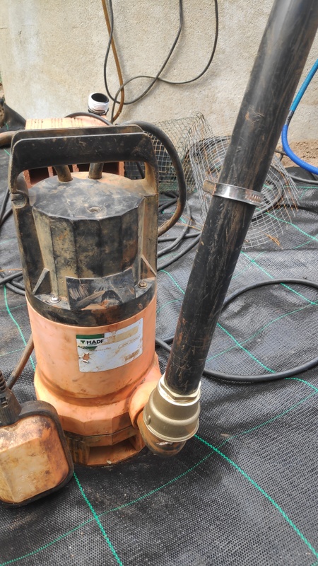

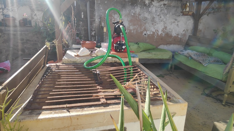

Afgelopen 3 dagen heb ik flink wat dingen kunnen doen/oplossen.

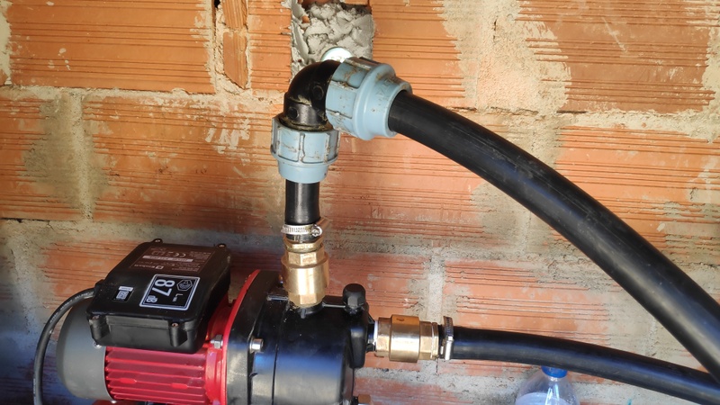

Water pomp is opgelost. Het was de buis die los geschoten was.
Bij het connecteren aan de pomp lijkt de aansluiting niet helemaal goed te gaan.
Binnen maat is exact 1", zoals de buis is. Maaaaar.... Hier bij is de plastic dat de form aan de buis geeft niet mee gerekend. Wat ook iets van 2 a 3 mm is, waardoor het zeer lastig is om het aan elkaar te koppelen.
heb dus een stalen aansluiting gekocht. Die is iets zwaarder, dunner, en makkelijker aan te sluiten.
Daarnaast heb ik een begin gemaakt aan de water pomp huisje/hok bij de water pomp, om de einheill pomp erin te doen.

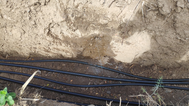

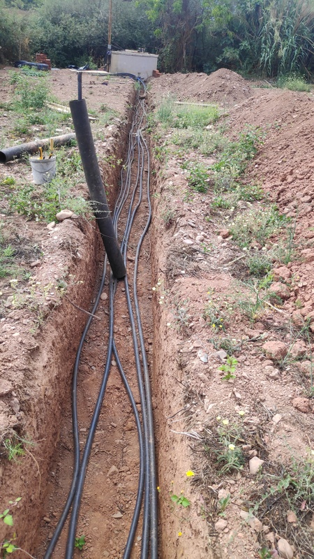

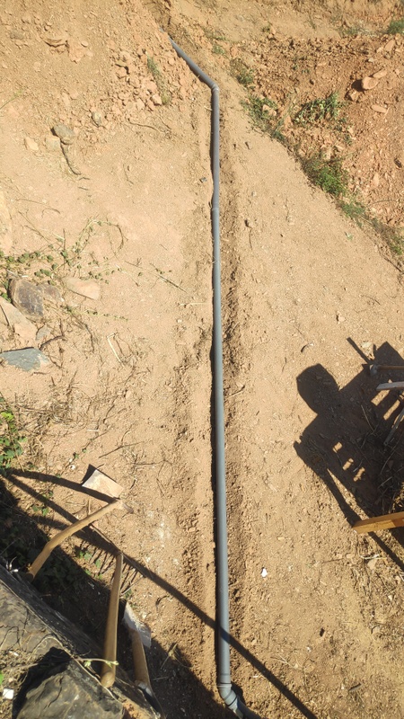

En hier zijn de fotos van afgelopen paar dagen:
buizen in de geul recht gezet, zodat ze niet gekruist zjin.
De geul wordt zeer binnen kort dicht gegooid.
Tevens een buis geplaatst zodat een pijp van de geul midden in het veld uit komt.
En beschermd is, deze buis zorgt ervoor dat het niet gelijk beschadigt raakt mocht er met een tracktor per ongelijk er tegen aan gaat, en beschadigt.
Afbeeldingslocatie: https://tweakers.net/i/uAw393l2SiVWmsAWcmytPM-2M2A=/x800/filters:strip_icc():strip_exif()/f/image/XkEOV7kMtDWGGjyPzrshO4hN.jpg?f=fotoalbum_large

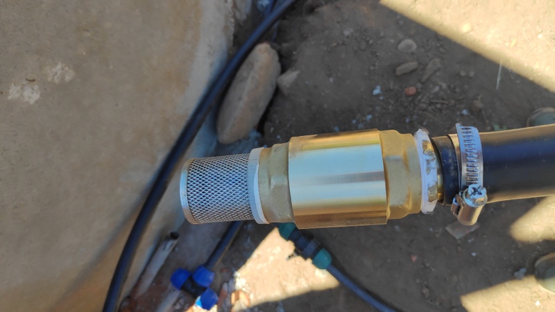

Hier is de fitting waar ik het over had. Deze is van metaal en minimaal 3x zo dun als de andere.
Daarnaast kan ik het ook op warmen, waardoor het makkelijker is om de buis erin te zetten.

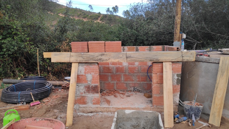

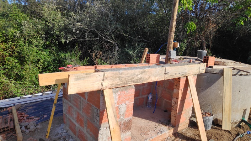

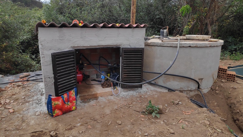

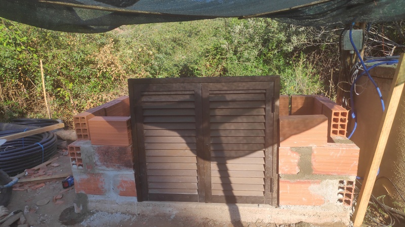

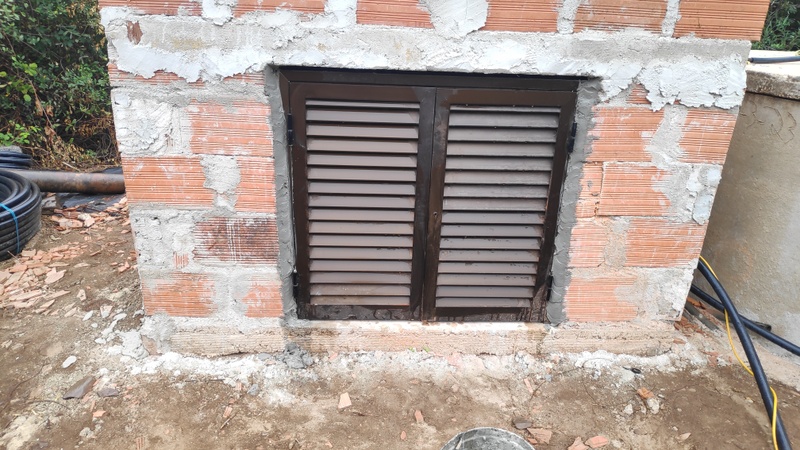

Ben begonnen met het maken van de eerste water pomp hok. Met deze laag bakstennen, was ik een halve middag/avond bezig, eerste keer dat ik met steen bezig ben.
Afbeeldingslocatie: https://tweakers.net/i/wv6ZrhvxGKnAaJgo0vm-NmxwGBs=/800x/filters:strip_icc():strip_exif()/f/image/LBTJvxWlrN0XFUxnwDBRf9gU.jpg?f=fotoalbum_large
Voorderingen:
Afbeeldingslocatie: https://tweakers.net/i/1e5WJRfYXfGj7zLy674eOl9yLO8=/800x/filters:strip_icc():strip_exif()/f/image/RNO0o4EwJro7SgtwYwdBswuS.jpg?f=fotoalbum_large
Laatste laagje krijgt van de smallere bakstenen, zodat ik de andere grotere, niet hoef af te breken.
Dan komt het niet boven de geplande hoogte, 92 cm. vanwegen de deur.
Hierboven komt nog iets om de 2 te verbinden.
En het dak.
Afbeeldingslocatie: https://tweakers.net/i/JowEukUCXQh4Y1nuKjLBu5Bxxcg=/800x/filters:strip_icc():strip_exif()/f/image/aiCSGaz0nbD1tzjmcqX6mZyR.jpg?f=fotoalbum_large
Denk dat eerst de pomp erin moet voordat de rest afgemaakt kan worden.
Want klein deurtje (wat eigelijk een buiten zonneweering is die is aangepast met een slot en frame erom heen)
Ben nog niet zeker of ik de binnen en uitgaande buizen vanaf onder of boven in het hok zet.
Denk dat ik het eerst afmaak, en daarna met een slijptool een gat maak. Hier zal ik een buis in zetten, zodat ik dit verder kan beschermen en voorkomen dat er dieren in kunnen zitten en nesten gaan bouwen.

Heb je ook een of meerdere mantelbuizen liggen met trekdraad?
Kennis van mij had dat gedaan, en nu komen er extra zonnepanelen 80 meter verderop incl utp kabel O+ Dan kan je je vroegere *ik* toch wel even een dikke knuffel geven.

fcs schreef op vrijdag 5 juli 2024 @ 03:14:
wij zetten normaal een latei boven kozijnen of andere overspanningen:
https://www.bouwmaat.nl/b...onstructie-buiten/lateien
Een latei kan van diverse materialen zijn en kan bv al zo simpel als een hoeklijn zijn.
Nu zal het bij jouw constructie wel meevallen wat er daadwerkelijk bovenop komt, maar origineel is een latei een dragend deel van de (bovenliggende) constructie.
  • fcs
  • Laatst online: 15-10 19:23
sjorsjuhmaniac schreef op vrijdag 5 juli 2024 @ 22:15:
Ha ok, dat is dus de Nederlandse naam Latei Dank hiervoor. Hier heet het Lintel.
We hebben verschillende formen.
Van T form, van beton en ijzer in het midden. Tot en met ijzer, met beton storen tussen de muur en het dak, ik zal zo een soort constructie moeten maken voor het huis, om afbrokkelen van de muren te voorkomen. En stevigheid te geven.
In dit geval wordt het niet veel hoger dan 1 meter, is ook niet nodig, het is maar een pomp hok.
Ter bescherming van de pomp, voor dieven / dieren en weers omstandigheden.
Denk dat ik de cemente T stuk ga gebruiken die al aanwezig is.
Mocht dat 3x niks zijn, dan haal ik het er af (moet even kijken hoe wat en waar).
Het hoeft niet helemaal rondom te gaan. Enkel de deur moet van boven ondersteund worden.
Het dak wordt een fiber cement die ik op maat ga zagen.

mhr-zip schreef op vrijdag 5 juli 2024 @ 11:10:
Heb inderdaad meerdere mantelbuizen in liggen, maar zonder trekdraad.
Die buizen zijn namelijk voor water distributie naar verschillende punten op het land, incl het huis.
UTP kabel heb ik al wel naar toe getrokken, om daar evn een ap te hangen, of een wandcontact doos neer te zeten met een POE 5 port switch. Tevens zit er 220v, en 12v.
Deze locatie, bij de put, is niet idiaal om zonnepanelen te legen.
Te veel bomen, en die blijven staan, zodat er privacy is.
Ik ga zeer waarschijnlijk Zonnepanelen neer zeten, maar op een andere locatie.
En op die locatie, waar zonnepanelen geplaatst gaan worden, daar zal ik zelfde doen.
Meerdere maltelbuizen neer legen, met trek draad, meerdere gevulde buizen, inclusief meerdere cat6a kabels (zolang het onder de 100 m is is het ok).
Weet nog niet waar dit gaat komen, en of het ook daadwerkelijk gaat komen.

Top. Een latei is ook niet nodig rondom inderdaad. Alleen bij overspanningen.
Een latei is meestal wel heel uit een bestaande constructie te krijgen als je de load er vanaf haalt en het cement waar deze is ingelegd in te slijpen (diamantschijf in een slijptol).
Mocht je een latei uit een bestaande constructie willen halen, of een willen installeren, dan kan je de load van de latei overnemen door bv te stempelen, voorbeeldjes. De stempels dragen dan de constructie tijdelijk.

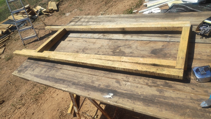

@sjorsjuhmaniac heb idd die techniek gebruikt voor de latei boven de "deur"
Afbeeldingslocatie: https://tweakers.net/i/EmuNem8AUQiw1LfCDIZvxGhgsjo=/800x/filters:strip_icc():strip_exif()/f/image/2GXGJnFOsZ1LBXc876f3piam.jpg?f=fotoalbum_large
Afbeeldingslocatie: https://tweakers.net/i/R1gTMo0-fr6JeD2NRoRi4OxuVMk=/800x/filters:strip_icc():strip_exif()/f/image/B63t6x2zLMXlYb24pc2XnPwd.jpg?f=fotoalbum_large
Werkt aardig goed.

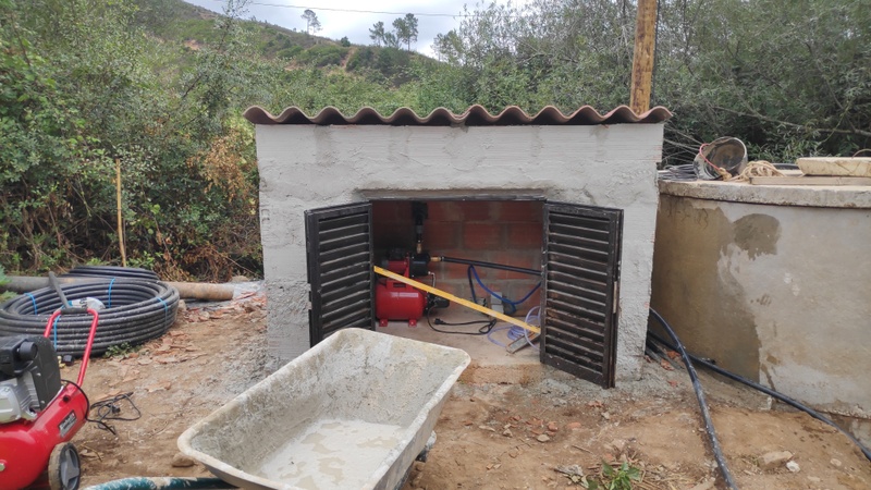

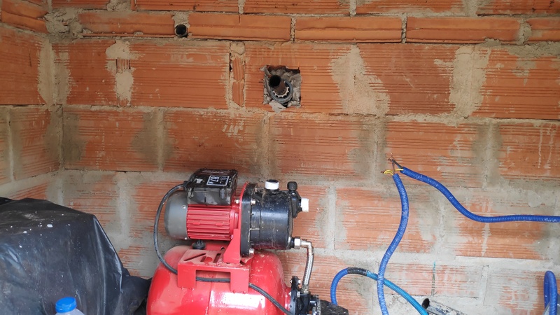

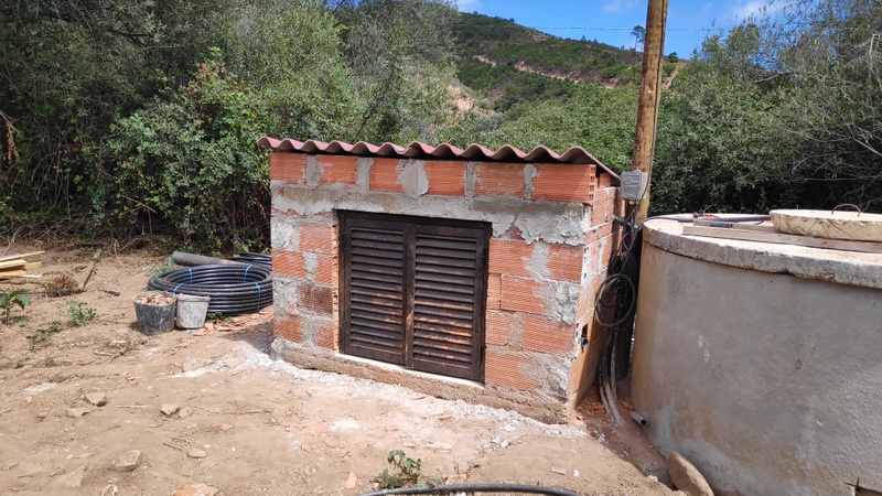

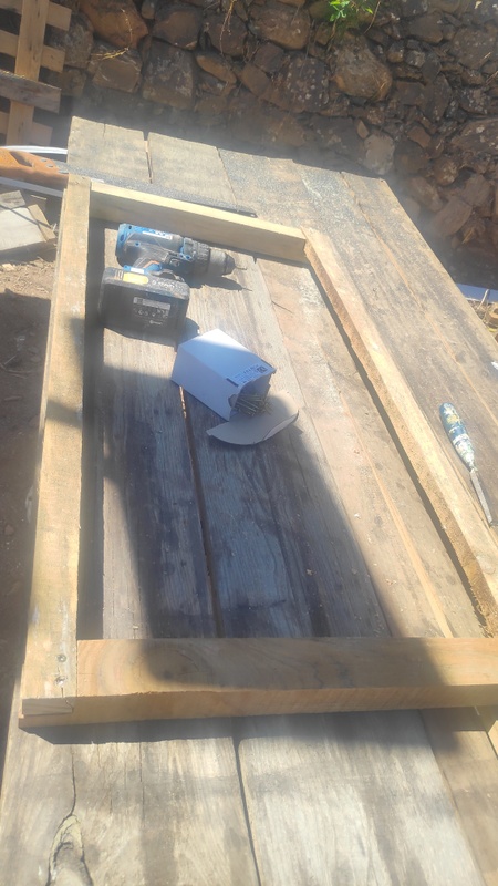

Klein update.
Tegel werk is af.
Dak heb ik op maat gzaagd. Word 1.5 m. 30 cm naar achter en 10 cm naar voren.
Water zal ik proberen op te vangen en naar de put loodsen.
In de zomer regent het nog wel eens. Maar niet genoeg om door te laten in de grond.
Zo geef ik de put een klein boostje.
Gaten die jullie daar zien zijn voor de inkomend water en uitgaand.

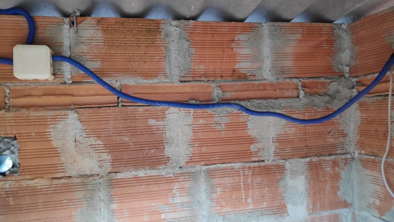

Tevens blauwe buis is electra. Wite kable is netwerk kabel. Hier ga ik een wand contact doosje plaatsen (extern, geen inbouw) en daarop een simpele 5 poorts poe switch.
Aan de switch komt een rainbird distributeur + een poe ap. Hoeft geen 💯 internet snelheiden te hebben. Is alleen om bereikbaarheid en evnt kleine apparaten/sensors uit te lezen (water hoogte van de put ect).
Ik probeer hier een combi te maken van high teck bedraad homeassitance en low teck houdtje touwtje oplossingen.
Ik zie wel wat er gaat werken en wat niet.
Zo break is over, nu weer terug in de zon werken.
Afbeeldingslocatie: https://tweakers.net/i/yRm1g55fVbx9t6B9ZUBVzFYtnvc=/800x/filters:strip_icc():strip_exif()/f/image/8dkM7cOY7c2UFUsGfCwvfJUd.jpg?f=fotoalbum_large
Afbeeldingslocatie: https://tweakers.net/i/lCBS_dYx469H6DP6EWXJr-xNejE=/800x/filters:strip_icc():strip_exif()/f/image/p6aVuzEwwnEcyD4dIAW631IW.jpg?f=fotoalbum_large
Afbeeldingslocatie: https://tweakers.net/i/8MW54So3MTrpriRkpKrkucaUuBU=/800x/filters:strip_icc():strip_exif()/f/image/2C1LDCUIcMFxROnDJ5DF4JCg.jpg?f=fotoalbum_large
Edit, klein updatje:
Afbeeldingslocatie: https://tweakers.net/i/up4YQwXAOHy0coC-JpUC_YyemJY=/800x/filters:strip_icc():strip_exif()/f/image/78S6eqUnqLhvqUGY9SAIMMFn.jpg?f=fotoalbum_large
Achterkant heeft 30 cm extra om in de schaduw te kunnen werken .
Blauwe uiteinde zijn buizen conectors. 4 van 1 inch en 4 van drie kwart inch..
Dit is om het water te disteibuteren naar het land en de veldjes die nog ingericht moeten worden.
Klein gat aan de rechterkant is de ingang voor het water. 1 inch.
Gaat direct naar het water pomp.
Onderste is het uiticht vanaf mijn kantoortje.
Afbeeldingslocatie: https://tweakers.net/i/Z4pN6FdIupypSVZ6cQgm10uzxEk=/x800/filters:strip_icc():strip_exif()/f/image/G3AmQedXi7ncsX9HLBz3Bpeg.jpg?f=fotoalbum_large
Afbeeldingslocatie: https://tweakers.net/i/naa4fwqEHOdgjohxATwSk0nl8P0=/800x/filters:strip_icc():strip_exif()/f/image/mbaf0h0YQ758m3WA00jqOxT4.jpg?f=fotoalbum_large
Moet met cement het dak nog aan de zijkanten afdichten en deur erin fixen.
Maar dat doe ik morgen wel. Voor nu is het genoeg.
Tevens moet ik wat onderdeeltjes halen om de buizen aan de waterpomp te fixen halen.
Zaterdag maak ik het helemaal af, dan heb ik de rest van de gereedachappen binnen.
[ Voor 30% gewijzigd door fcs op 09-07-2024 16:28 ]

En hier voortgang van vandaag
Kleine filter met terugslag klep die in de put gaat.
Afbeeldingslocatie: https://tweakers.net/i/lZ8gyZIp6qEkEI3dF_6aU0JPOYs=/800x/filters:strip_icc():strip_exif()/f/image/5maQzq3aVor6oCGIQLHVp23I.jpg?f=fotoalbum_large
De uiteinde komt in deze pomp uit.
Bovenkant gaat naar de achterkant van het pomphuisje
Afbeeldingslocatie: https://tweakers.net/i/se-cM-CuKl7udSMgZjWbjHKEDcE=/800x/filters:strip_icc():strip_exif()/f/image/pJ4JMMWuIsrq2R8k1RDg0w9n.jpg?f=fotoalbum_large
Hier zien we 8 verdeel uitgangen. Elk van 1 inch.
Deze gaan naar hun sectoren en die kan ik dan weer onderverdelen in 3/4 of kleiner mocht dat nodig zijn.
Afbeeldingslocatie: https://tweakers.net/i/FRjucoytgrbFE_aqFAcy65cpI3k=/800x/filters:strip_icc():strip_exif()/f/image/MOciI6hP1BIgwWZVtjRBrBGL.jpg?f=fotoalbum_large
Begin gemaakt aan de 2de pomp huis.
Deze wordt groter.
2m hoog (of 1.80)
2lang
2 breed (plusminus)
Dit komt allemaal op een betonen bassis.
Die van 10 cm gaat worden
Heeeel veel beton dus.
Betonmolen ga ik hierheen verplaatsen
Met het cement en zand.

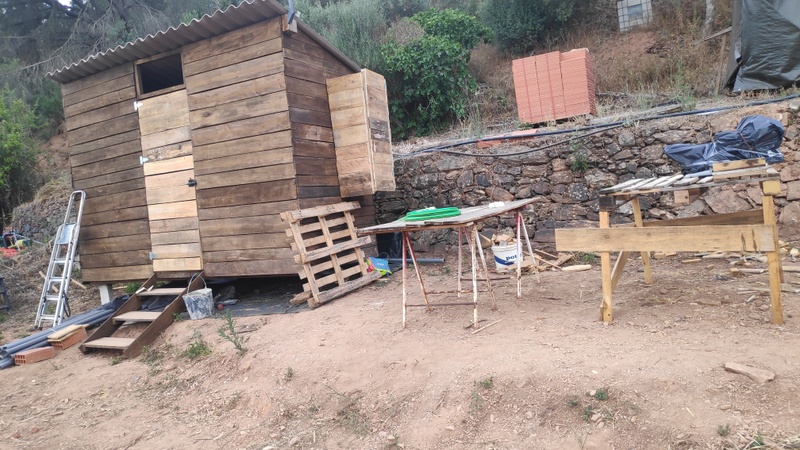

Is altijd lichter dan beton emmertjes naar boven zeulen via een trap.. nadat er iets van 30 meter gereden moet worden met een volle kruiwagen met beton... Nee dank je..
Dus doe ik alles op locatie.
De tegels laat ik afleveren op de pelet die jullie daar aan de rechterkant zien.
Vrachtwagen met hijskraantje kan daar makkelijk komen.

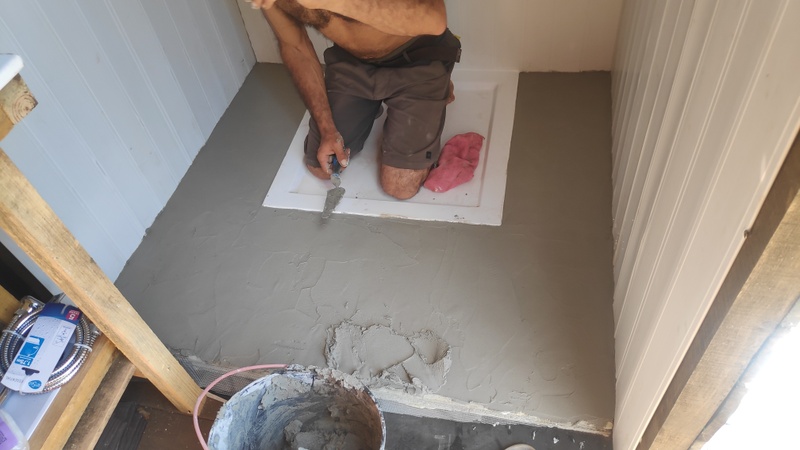

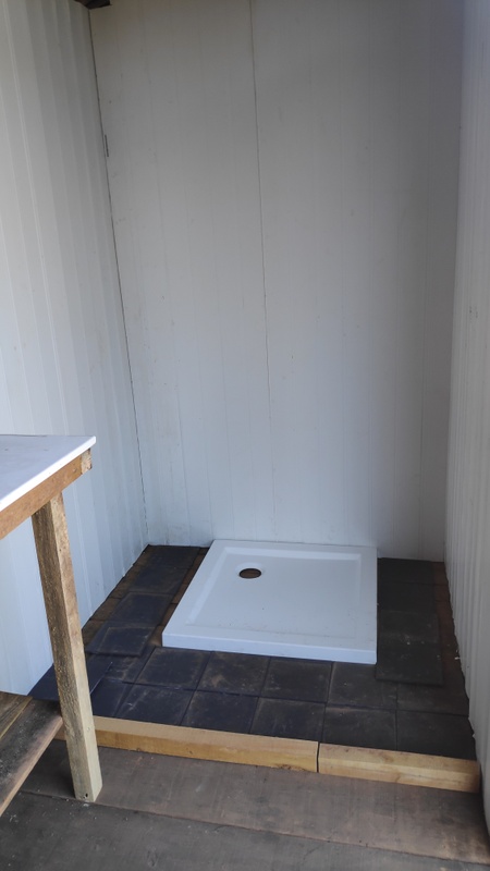

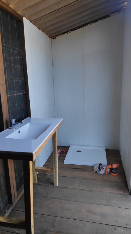

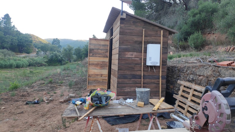

Vandaag hebben we weer wat af kunnen maken.
De duche kant is helemaal gevult met de pvc plaaten. Hier en daar moet ik nog met silicone langs gaan.
Afbeeldingslocatie: https://tweakers.net/i/2iTFRqJApWiwHmEP0vTTnnuYq5o=/800x/filters:strip_icc():strip_exif()/f/image/L0XsnP3xvHlCXdEaF5r4svgR.jpg?f=fotoalbum_large
Tevens een support gemaakt voor de handwas ding(ben de naam even kwijt😏😂)
Afbeeldingslocatie: https://tweakers.net/i/86ch2tV3cOooG5I19b3nd2KNsxM=/x800/filters:strip_icc():strip_exif()/f/image/vZcoaCZs1geK1RFZCfDRZ4Uf.jpg?f=fotoalbum_large
Testen en kijken hoe het gaat.

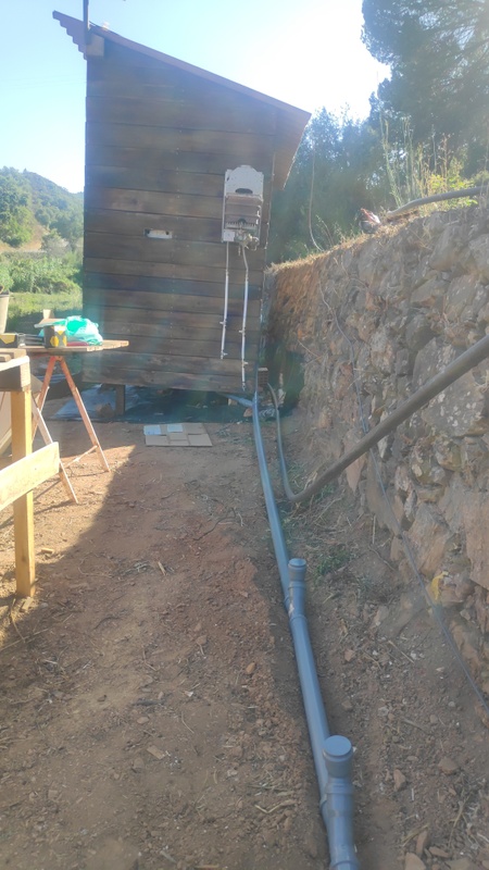

De verbindingen afgetaped met tefflon.
Om lucht lekages te voorkomen
Afbeeldingslocatie: https://tweakers.net/i/rEvZxLxV8oJz1uRqPzV0rmJNfi4=/800x/filters:strip_icc():strip_exif()/f/image/pKb52hd2sbvC80TlIOFljOYk.jpg?f=fotoalbum_large
Roofmateop maat gezaagd om de hoogte verschillen op te vangen. Hier komt nog schuim om roofmate vast te make. En te isoleren.

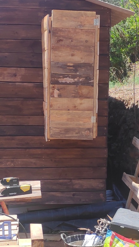

Afgelopen paar dagen weer eens flink bezig geweest.
Wc/duche is bijna af.
Daarna de pomp even tweaken om beter te lopen. En dan de keuken.
Hier wat fotos van de afgelopen paar dagen.

Pomphuisje wat cement ertgen aan gegooid met grote kwast. Dit zorgt ervoor dat de 2de laag beter blijft.
En beschermt meer.
Afbeeldingslocatie: https://tweakers.net/i/tQyFWRgdbKQ1BJrJYEr7JpOCEIU=/800x/filters:strip_icc():strip_exif()/f/image/XGOCQZ4OazxA5DPltIcFVifr.jpg?f=fotoalbum_large

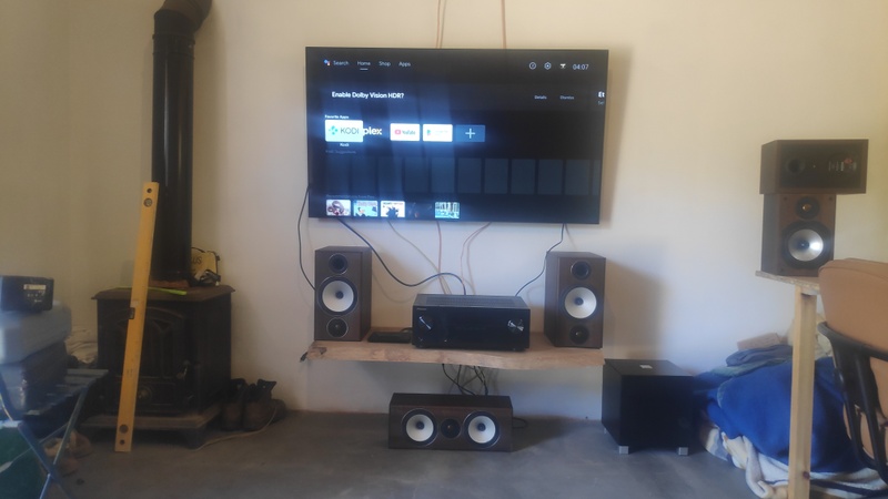

Tv tegen de muur en plank eronder voor geluids installatie.
Afbeeldingslocatie: https://tweakers.net/i/50Bq_aSNeNtmpJaf-oZky-VgTxM=/800x/filters:strip_icc():strip_exif()/f/image/WzzM4jBX89rdChCNGALB8Q1N.jpg?f=fotoalbum_large
Afbeeldingslocatie: https://tweakers.net/i/46tSFMrXdrPy3Fvd9Ch5bSA-iJs=/800x/filters:strip_icc():strip_exif()/f/image/iG0Wdilrx36qSGT9Ft4Ni41z.jpg?f=fotoalbum_large
Kabels moet ik nog wegwerken.

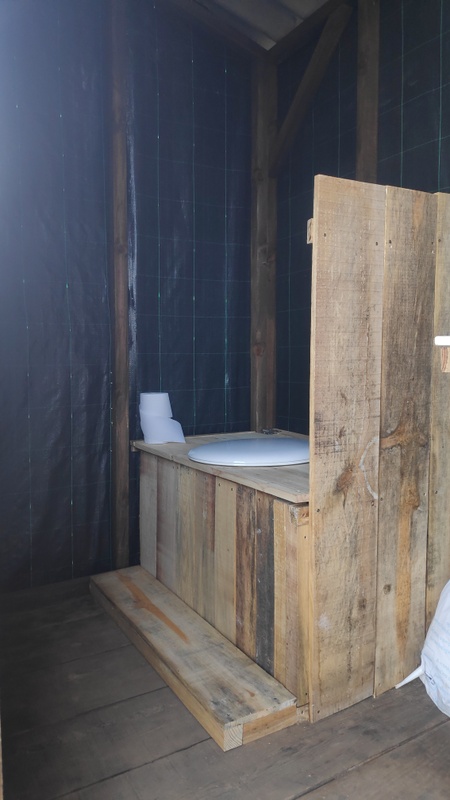

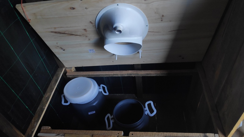

Hieronder process voor het maken van de wc.
Solides word opgevangen en bedekt met aarde.
Plas word weggeleid in een buisje naar de septische tank. Ik doe dit niet voor de solides omdat je anders 10 cm breede buizen nodig hebt. En 3x zoveel werk is voor iets tijdelijks.

Roofmate gelijmt. Heb er zwaare stenen opgezet om te voorkomen dat het schuim niet omhoog komt. Nu is het geplakt op plastik dat hieronder zit.
Hierbovenop komt nog een dun laagje cement dat in een net komt. Iets van plastik daarboven komen de tegels met een mini heling om het water naar de duchebak (wat is da??? :o >:) :+ ).
Daarna duche gordijn en klaar is kees.

  • Panzer_V
  • Laatst online: 20-10 13:46
@fcs, ziet er weer goed uit.
Hangt je televisie niet wat dicht bij je kachel? Ik kan mij zo voorstellen dat die nogal heet kan worden. Of lijkt dat maar?
  • fcs
Panzer_V schreef op vrijdag 19 juli 2024 @ 08:00:
Die gedachte heb ik ook. Heb alleen niet veel speel ruimte. In ierder geval is er tijd om na te denken en kijken of het echt verplaarst moet worden.
Moet wel zegen dat er in Silves de tv nog dichter bij de openhaard staat dan hier. En werkt goed. Moet even over na denken.
Even een klein edit (kan geen nieuwe post toevoegen omdat het binnen 24 uur is)
Vandaag vind de termometer het leuk om te klimmen. Het is dan wel in de volle zon maar toch geeft het 47g aan... Upsi 😬
Afbeeldingslocatie: https://tweakers.net/i/YJClEg4o_J_aXRo9SKFCTXwFxWk=/x800/filters:strip_icc():strip_exif()/f/image/tMrNnmRxcFJS5ec8jxSDUzJR.jpg?f=fotoalbum_large
Dan maar binnen wat doen.

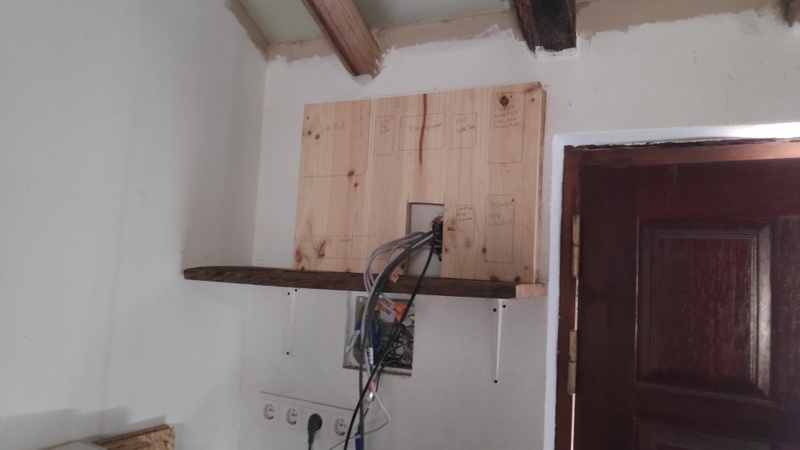

Kabel brei herstrucktureren.
Nu ik alle onderdelen hier heb.
Aan de achterkant van de plank heb ik wat ruimte gelaten zodat alle kabels daar netjes achter kunnen.
Voor nu gebruik ik de kabels die ik heb. Maar later zal ik wat kortere kabels bestelen.
Een paar patch kabels van 40 cm met nog eens een paar steoom kabels van 40 cm ofzo. Meer heb ik niet nodig.
Afbeeldingslocatie: https://tweakers.net/i/COX60-JnEplLvX7Vr0iTDoJI_ss=/800x/filters:strip_icc():strip_exif()/f/image/IaZnyrM0qbWk4USi9sbByXPU.jpg?f=fotoalbum_large
Afbeeldingslocatie: https://tweakers.net/i/PpzBph0_bDjG5biYLsLhqLLB-i8=/800x/filters:strip_icc():strip_exif()/f/image/9i4whOCJibL0lABlxGitd1lI.jpg?f=fotoalbum_large
Afbeeldingslocatie: https://tweakers.net/i/fNUhEGWxIItygObhWlwcaNhHzoE=/800x/filters:strip_icc():strip_exif()/f/image/Xt5TBNfTwzwAD2eMLXsvs4sX.jpg?f=fotoalbum_large
[ Voor 66% gewijzigd door fcs op 19-07-2024 13:04 ]

Even het thermometer verhaal achter ons laten,
Werk tot nu toe:
Afbeeldingslocatie: https://tweakers.net/i/p5tN5nzGlYo0lV-YsKdR90YTl8w=/800x/filters:strip_icc():strip_exif()/f/image/NpxzL2ZyHFQNKpfCxeGbaS08.jpg?f=fotoalbum_large
Alles los gehaalt.
Plankje gemaakt met ruimte erachter.
Daar alle bedrading weg geweekt.
Electra naar rechts en netwerk naar links (achter het plankje)
Weet het, het kan beter, maar is al beter dan wat het was.
In een latere stadium wanneer ik het hoofdhuis al klaar heb, zal ik een server kast halen. En deze oude beestje van een nas upgrades naar iets anders.
Heeft meer tijd in beslag genomen dan ik wou. Maar goed, moest een keer gebeuren.
Behoudt je in de toekomst dan geen composttoilet, gezien je off grid gedachten? Of bedoel je meer dat je het straks toch moet verplaatsen?

Compost wc is tijdelijk ja. Maar is ook zo gebouwd dat het ergens anders geplaatst kan worden. Min of meer mobiel.
De grijze en zwarte waters van het hoofd huis gaan allemaal naar de biologische tank dat weer door geeft aan het land.

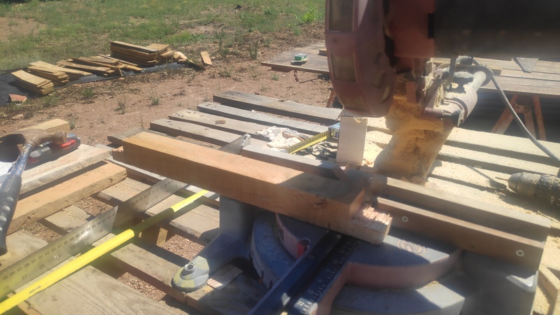

Vandaag was het meer binnen werk om de zon te ontvluchten.
Enkel naar buiten gegaan om te zagen. Dan gelijk naar binnen. Morgen hoop ik op wat minder tempratuur.
En ja als ik in de zon werk is het 30 min of 1 uurtje. En dan naar binnen..
Ga namelijk de deur verder afmaken.
Afbeeldingslocatie: https://tweakers.net/i/q2MgGE3TskswnLLJ7i-wIpXkP7g=/x800/filters:strip_icc():strip_exif()/f/image/OxdZWH8sfL5O3aHQsIoISiO4.jpg?f=fotoalbum_large
Hier heb ik even gekeken of er genoeg planken zijn zodat ik ze morgen op maat kan zagen.
Dut heb ik wel gedaan nadat de zon achter mijn heuvel was. Waardoor er schaduw is..

Aan de rechterkant, die 2 grote zwarte zijn adapters, voor de NAS en....
Wat hangt daarnaast? Verbonden met RJ45, maar wat doen die?
Ondanks de warmte, toch lekker bezig ;)
If I agreed with you, we'd both be wrong.
  • fcs
Loft schreef op zaterdag 20 juli 2024 @ 14:32:
Dat is een poe injector specifiek voor de starlink. Met nog een rj45 converter van starlink naar hun eigen connectors.

Gaas over de roofmate legen.
Afbeeldingslocatie: https://tweakers.net/i/ii8DTZzIGR83LR3yPovtz0sMBXc=/800x/filters:strip_icc():strip_exif()/f/image/ZUzoBXkwrLx3SQBF8naXG1Iq.jpg?f=fotoalbum_large
Afbeeldingslocatie: https://tweakers.net/i/BPIUdTl6tq_w2r4G7tw2VTcWDK8=/800x/filters:strip_icc():strip_exif()/f/image/30YKPrVWJCw6niEu7XmCHrms.jpg?f=fotoalbum_large
Dun laagje cement erover heen met een kleine inclinatie naar de duschbak.
Afbeeldingslocatie: https://tweakers.net/i/Pe7V5x5zrCuFOqRtCOZQ7O7_ZmI=/x800/filters:strip_icc():strip_exif()/f/image/sY2lFamwSynv59Yx4oKl7OHb.jpg?f=fotoalbum_large
Afbeeldingslocatie: https://tweakers.net/i/4ZX9XVPg-gBfvFiE8LfvdL5-JeA=/800x/filters:strip_icc():strip_exif()/f/image/IplIwtcgi3x4TgpUmldBYPIo.jpg?f=fotoalbum_large
Morgen is het droog.

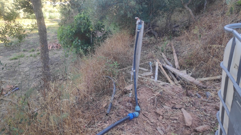

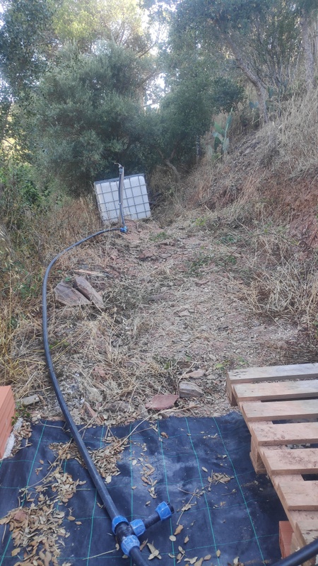

Nog even de pomp nagechecked
Afbeeldingslocatie: https://tweakers.net/i/TsXjEsX42kiPVNWjEzKHEq3mO5I=/800x/filters:strip_icc():strip_exif()/f/image/j9J981iLkC5dc9NzTNjss5cQ.jpg?f=fotoalbum_large
En heb een klein friked up gaatje gevonden die ervoor zorgt dat de pomp niet afslaat
We hebben ook een buis van 3/4 vanaf de pomp naar het begin van mijn stuk grond getrokken.
En water komt daaruit. Dus dat is goed.
Afbeeldingslocatie: https://tweakers.net/i/e-JtIW_ixf7aMLSZMsHeTKz7tQQ=/800x/filters:strip_icc():strip_exif()/f/image/SUsF5ekcfVt3JBZG6Wh0sQRk.jpg?f=fotoalbum_large
Morgen even vervangen voordat ik weer de nachtdients in ga...

In de tussentijd is de gijser nog op gas binnen gekomen.
En wat andere dingen geregeld.
Deze week even lijm voor de tegels halen en tegels zeten. Dan duche ophangen en gordijn.
Deur is een begin gemaakt, en die kan zeer snel afgerond worden.
Nog 1 week dan is de wc/duche klaar.

Gisteren zat ik in de weer met de water pomp
Kreng wilt niet afslaan.
Kan hem dus niet aan laten. Deze komt de onderwaterpomp naar de tank te vervangen. Meer druk en meer water. Blijft op 2.8 bar hangen. Heb een gesloten serquit gemaakt waar het water terug gaat naar de put. Om mogelijke pijp issues uit te sluiten. Dan nog gaat het niet af.
Straks maar eens bellen naar de winkel.
Heeft genoeg druk om water op te halen, om tank dat 30 m verder staat bij te vullen. Geen lekages. Dat heb ik gisteren allemaal geelimineerd.
Kunnen 2 dingen zijn, niet genoeg lucht for de druk in de pomp
Defecte uit switch in de pomp
Iets anders wat ik niet weet.
Afbeeldingslocatie: https://tweakers.net/i/jXb-VW6XGYI7vvyulPi4k0MTKl0=/800x/filters:strip_icc():strip_exif()/f/image/cFKklp7j5GJoMJ8sLO0UJSzq.jpg?f=fotoalbum_large
Afbeeldingslocatie: https://tweakers.net/i/zgCyIKGCgtURcuLvK0Quu8DUeU4=/x800/filters:strip_icc():strip_exif()/f/image/Gv9pXjhBVJE4Qz4ZWV2TjbCz.jpg?f=fotoalbum_large
Afbeeldingslocatie: https://tweakers.net/i/ZXyNMm6mBKFiO3oEOoeZbo83-yY=/800x/filters:strip_icc():strip_exif()/f/image/MNoljtftLX64dBn2zuRGRUt7.jpg?f=fotoalbum_large
Afbeeldingslocatie: https://tweakers.net/i/NuAQlc5xJ98h9HJpSJesFhT0_O4=/800x/filters:strip_icc():strip_exif()/f/image/OVVXZsBNUEwDHRi6JOCJuEFz.jpg?f=fotoalbum_large
De terugslag klep bij de intake heb ik weg gehaalt. Heeft maar 1 nodig beneden in de put.
Teflon heb ik vervangen door canium draaden en een pasta die erbij hoort.
Eens kijken wat de winkel te melden heeft.
  • IJsbeer
Ik zou zeggen: ergens nog lucht in het systeem. Lucht blijft een drama...
En je electra... Nou ja, zou niet mijn voorkeur hebben op deze manier ;)
  • Skywalker27
  • Laatst online: 20-10 14:05
De ballon in het expansie vat wel opgepompt? En er moet ergens een regeling zitten waar je de druk mee in kan stellen die staat waarschijnlijk te hoog (plastickapje voor het vat waar de waterslang heen gaat), waar een snelknop op zit. Heb zelf zon pomp gehad voor de tuin die had hetzelfde probleem.
  • Tim123
  • Registratie: Mei 2022
  • Laatst online: 22:49
fcs schreef op maandag 22 juli 2024 @ 11:30:
Je kunt zelf de drukken instellen(uitschakel en inschakel moment).
Uit de pomp komt een kabel, deze gaat na een (waarschijnlijk zwart) kastje, en daar komt een 2e kabel uit waar je stekker aanzit.
Dit zwarte kastje zit ook op je leiding waar hij de druk meet.
Deze zul je waarschijnlijk moeten instellen.
https://www.waterpompshop.nl/drukschakelaar-6-bar
Ik ben zelf fan van 2 keerkleppen, 1 boven en 1 beneden. Beneden is voor het teruglopen van je water(zodat de aanzuigslang vol blijft) boven zorgt ervoor dat je slang niet omhoog gedrukt word als de pomp afslaat. Je 2.5-3 bar drukt dan tegen de keerklep boven ipv de keerklep beneden.
  • sjorsjuhmaniac
  • Laatst online: 19-10 10:24
Tim123 schreef op maandag 22 juli 2024 @ 12:12:
@fcs om te testing kan je zoals Tim aangeeft je druksetting verlagen. dan kan je testen of hij überhaupt wel afslaat.
  • fcs
IJsbeer schreef op maandag 22 juli 2024 @ 12:01:
Geheel mee eens.
De bedrading is tijdelijk.
Heb een water dichte electra doosje gekocht om de electra daarin te zeten.
Tevens stekkerdosen voor buiten
Juist vanwegen het water. Je weet maar nooit.
Met betrekking tot lucht, zit geen lucht in.

Dit is een zeer korte buis met een afsluit klep dat naar de put gaat. Juist om de meters slangen die ik heb uit te sluiten. Daarna ga ik ze een voor een aansluiten en testen. Kijken of er ergens een gaatje zit.
@ de rest die reageerden. Pomp gaat terug.
Ik zag idd de afstel schroefje. Maar heb geen mogelijkheid gehad om dit te testen.
Heb maxmart gebelt en die konden me niet eens uitlegen dat dit een afstel schoefje is...
Das toch best wel sneuw moet ik zegen..
Maar goed..
Volgens het boekje van de pomp heeft het maar 1 terug slag klep nodig bij de put. Toen ik het eruit haalde en nogmaals teste merkte ik dat het best wel omhoog ia gegaan.
Ik zal morgen nog eens even kijken wat ik ga doen.

Goed nieuws.
Water pomp is gerepareerd door onze tuinman hier in Silves.
Hij heeft heel veel kennis met betrekking tot dit.
Reguleer schroef werkte niet.
Was een veer dat in de switch was blijven haken.
Zat op 3 bar. Terug gechroeft naar 2.7 en nu gaat het wel af.
Test opstelling die ik vanochten heb gemaakt
Afbeeldingslocatie: https://tweakers.net/i/TK6aJ01214LV-rSG0h-yPsxQu78=/800x/filters:strip_icc():strip_exif()/f/image/g7KzBc3swt7yufRsu28BIXMZ.jpg?f=fotoalbum_large
Deze kan ik vrijdag weer mee nemen en locaal nog eens testen. Nu de schroef werkt 🥳

Zo
Ben weer eens bezig op mijn landgoed.
Eerst electra verbeteren met wagos en las dozen.
Afbeeldingslocatie: https://tweakers.net/i/K4sOQ-2wV9wOdbsDAFZnQQ9roSE=/800x/filters:strip_icc():strip_exif()/f/image/aZFLrornUwaVEySpJXyFKCCO.jpg?f=fotoalbum_large
Afbeeldingslocatie: https://tweakers.net/i/zI0An58BhntFUZd_k0JkyUgUNug=/800x/filters:strip_icc():strip_exif()/f/image/BWnXTdRFtemNb0Fyq901JH6x.jpg?f=fotoalbum_large
Afbeeldingslocatie: https://tweakers.net/i/EwlkjJMEurEQWBRFeVn95ZJexy8=/800x/filters:strip_icc():strip_exif()/f/image/ZnxZYPKYbsd3fTOhTHbTBUoR.jpg?f=fotoalbum_large

  • mhr-zip
  • Laatst online: 19:55
Ik heb een lichte haat aan flex, maar snap dat het gebruikt wordt.
Als je het netjes wil dan is het vaak makkelijk om op de lange stukken 3/4 buis te gebruiken, die te beugelen en dan de flex er doorheen te schuiven dan zwabbert het alleen nog maar bij de bochten.
  • Boudewijn
Boudewijn
omdat het kan
mhr-zip schreef op vrijdag 26 juli 2024 @ 21:34:
Mensen die flex gebruiken willen vaak ff snel wat klussen, ^^ is dat niet.
Goeie tip trouwens, dat wel.
  • fcs
Boudewijn schreef op vrijdag 26 juli 2024 @ 21:53:
Voor mij is het een goed begin. Heb weinig met electra gewerkt. En dit leek me wel een veilige goede manier om te beginnen. Electra kasten laat ik over aan de professionals. Kabels trekken, las dozen ect dat lukt mij wel.
Ik laat het natuurlijk allemaal controlleren door een proffesional om zeker te zijn dat het goed is.
En met het buigen, idd goede tip.
Het is in ieder geval stuke veiliger dan het was.
Met meerdere stop contacten. 3 in totaal.

Pomp issue is niet opgelost. Het werkte in de setting in Silves maar niet hier. Moet dus alsnog terug voor garantie.
Heb nog een andere pomp die ga ik morgen vroeg testen en kijken wat het gaat doen.
Had vandaag paar extra handen, dus hebben we het volgende gedaan:
Tegels gelegd. Morgen wordt de ruimte afgewerkt.
Afbeeldingslocatie: https://tweakers.net/i/sPTEQVmURI6fuYWcaccLoDnGGLA=/800x/filters:strip_icc():strip_exif()/f/image/442vbaQUZZSm8hiiyGiD0QHi.jpg?f=fotoalbum_large
Afbeeldingslocatie: https://tweakers.net/i/UaQI311BfP0WtPwG_0KrWG0no4g=/800x/filters:strip_icc():strip_exif()/f/image/vhlMrtMb7Qqrmpsx8ue5v5ra.jpg?f=fotoalbum_large
Gas unit opgehangen, dit zorgt voor warm water.

Laten we zo zegen, heb in ijsland gekampeerd, zowel zomer als winter waarbii mijn schoen veters bevroren raakten, dus ben wel een beetje gewent.
En dit is een tijdelijke oplossing totdat het hoofdhuis klaar is(ten minste, een gedeelte woonbaar maken) dat natuurlijk een interne wc/duche gaat hebben.
Het is ook handig om deze wc in de buurt van het kantoortje te hebben. Dan hoef ik snachts niet 30 meter te lopen naar de wc... ;)

Heb de tijdelijke pomp werkend gekregen.
Afbeeldingslocatie: https://tweakers.net/i/qWX95uPfYJ3fgpDyDmSv1uGwEG8=/800x/filters:strip_icc():strip_exif()/f/image/QEE8afkr43zqqolCMEXHsh4X.jpg?f=fotoalbum_large
Minder water flow masr genoeg voor nu.
Huidge einheill pomp gaat terug voor swap of garantie. Dat doe ik morgen of komende week.
Deze gele pomp werkte gelijk. Dus buizen en aansluitingen en buis in de put is allemaal ok.
Een maal de vervangende/gerepareerde pomp terug ga ik hem terug zeten. Meer water flow.
Nu de kast voor de gijser maken.

Heb het houtwerk echt helemaal af.
Gijser kast in de maak
Afbeeldingslocatie: https://tweakers.net/i/7_mmRrwbeJols9t7EigbvRJvuWk=/x800/filters:strip_icc():strip_exif()/f/image/H6wYERqL34vassSMcgwMn9xK.jpg?f=fotoalbum_large
Afbeeldingslocatie: https://tweakers.net/i/H1rlI-COHvVvdbe273fqySDmqoU=/x800/filters:strip_icc():strip_exif()/f/image/qJib9DgP5IOuZoEZnmvJrOVV.jpg?f=fotoalbum_large
Afbeeldingslocatie: https://tweakers.net/i/V2OMvsPRY0l1hLCs1kqlxooRbm8=/x800/filters:strip_icc():strip_exif()/f/image/SG1rY8USFZCZfmf5QBGaXN2Z.jpg?f=fotoalbum_large
Afbeeldingslocatie: https://tweakers.net/i/5osEKxUux_Ojv5Gby7jhKfgwMWs=/800x/filters:strip_icc():strip_exif()/f/image/s9eCvecapAAj5RvHEHIaG0xV.jpg?f=fotoalbum_large
Een beetje schots en scheef omdat het hout dit ook is.
Buiten kant heb ik vandaag officieel helemaal afgemaakt qua hout.
Nu aansluitingen maken voor het schoon toevoer water
En grijs afvoer water.
Plas en solides worden gescheiden. En werkt ook naar behoren.
Afbeeldingslocatie: https://tweakers.net/i/hSjPO3NEvOnN6MU35xt7JfpKKXU=/800x/filters:strip_icc():strip_exif()/f/image/dR0HxCtYFbzEl20gqKn6J2MU.jpg?f=fotoalbum_large

Morgen nog wat water spulletjes halen. Zoals een kraan mixer voor de duche.
Een ingang voor de gas in de gijser en nog wat T stukken om alles aangesloten te krijgen.
Dan kan ik misschien een duch nemen.

Zo, de einheill pomp is naar garantie gegaan, krijg ik binnen minimaal 15 dagen, max 1 maand terug.
Dus in de tussentijd zal ik de gele pomp morgen daar plaatsen.
Dan kan in ieder geval de bomen voorzien worden van water.

Schijnbaar heb ik de gijser op de verkeerde locatie gehangen..
Er moet ruimte zijn om de buizen voor water toe te voegen..
Sorry broer voor extra werk dat ik je gegeven heb :X }:O

Afvoer van grijs water afmonteren:
Afbeeldingslocatie: https://tweakers.net/i/Q0E1wTvNYrrvLLxbT9qy_FX3ohE=/800x/filters:strip_icc():strip_exif()/f/image/y06m1IZx8XbsnWB92sCGbPsF.jpg?f=fotoalbum_large
Afbeeldingslocatie: https://tweakers.net/i/Y0mMIC3XKg8jPKOtQ9QOP2lMxOc=/800x/filters:strip_icc():strip_exif()/f/image/JuRwKYysBYrnCS4RtwI33k5c.jpg?f=fotoalbum_large
Afbeeldingslocatie: https://tweakers.net/i/yPqqqcmNg1_VZZWMX6YZPH9T908=/x800/filters:strip_icc():strip_exif()/f/image/kqW38yy8Yw30jg9ige2B54tW.jpg?f=fotoalbum_large
Afbeeldingslocatie: https://tweakers.net/i/s9XyvJ3SgOsGawVnC4ICbf6FxGA=/x800/filters:strip_icc():strip_exif()/f/image/G8YQduy6sqlDKPCru5nklfY8.jpg?f=fotoalbum_large
Afbeeldingslocatie: https://tweakers.net/i/LeyKbK-IqUxAr6zQ8K2L_wmcQIU=/x800/filters:strip_icc():strip_exif()/f/image/TbaFKhPxNgfirYfJD5N2aPvA.jpg?f=fotoalbum_large
De 2 ingangen die jullie in de laatste foto zien is voor de keuken. Misschien komt ie er, misschien niet. We zien wel. Maar beter voorbereid te zijn dan niet voorbereid.
Hieraan komt een simpele drainage buis van 10 cm dik en 5 m lang.
Waar omheen een anti wortel doek zit, om te voorkomen dat wortels in de buis gaan zitten.
Hierom heen worden dan natuurlijk wat boompjes geplant.
Voor de rest is er een beetje opgeruimt, materiaal terug op zijn plek, hier in het kantoor ook wat opgeruimt, nog wat kabels weg gewerkt (laat ik morgen ofzo wel zien).
Hoogst waarschijnlijk gaat het filter huisje niet direct naast de IBC tanks geplaatst worden, maar gelijk eronder, op een plateform dat zeer dichtbij zit, er komt hoe dan ook een pomp in, dus geloof wel dat het goed komt met de water flow.
het voordeel is dat er geen gehanes is om het materiaal zoals grind, zand en cement daar te plaatsen. Inclusief cement molen.
Makkelijker bereikbaar ook wanneer er onderhoud moet plaats vinden.
Hiermee bespaar ik een hoop gedoe met gesjouw van die materialen, en is het beter voor ons rug. Ook heel belangrijk ;)
