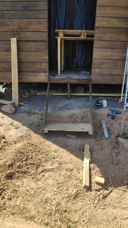

Afgelopen 3 dagen ben ik weer bezig geweest.
Zal binnen kort een kort overzichtje plaatsen.
Wat ik gedaan heb is het volgende:
Basis afgemaakt waarop de water deposits komen te staan.
Na betere evaluatie denk ik om die van beton te maken, nu is het alleen wat tegels.
Stevig, maar niet idiaal.
Trap tredes gemaakt om makkelijker er naar toe te kunnen lopen.

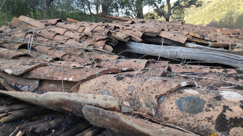

Begin gemaakt met het verwijderen van het dak in de woonkamer gedeelte.
Zodat het tijdelijke dak erop kan komen.

Met wat rest cement heb ik de treden gemaakt van deze trap
Afbeeldingslocatie: https://tweakers.net/i/5UiCH53tDCm-JAOmyvJypyO_vj0=/x800/filters:strip_icc():strip_exif()/f/image/eGafoakvaJXE5gXjJFNBDPjm.jpg?f=fotoalbum_large
Het is nu af, en droog. Maakt het lopen wat makkelijker.
Hieronder een progres van het maken van een trap. Om toegang tot onderste gedeelte (zo geheete varsia) makkelijker te maken.
Weet nog niet of ik hier beton op ga storten of niet. Waarschijnlijk niet.

Dakpannen opgeruimt die ik van het dak gehaalt heb
Afbeeldingslocatie: https://tweakers.net/i/3NTlLiXrciFZg8ZMm3aALWziGkQ=/800x/filters:strip_icc():strip_exif()/f/image/UM9Bx64EDRiQ2CfpQFIh554g.jpg?f=fotoalbum_large
Afbeeldingslocatie: https://tweakers.net/i/iBQfaBzamgWwqylHjW3HlS2vALY=/800x/filters:strip_icc():strip_exif()/f/image/Nt1XT8kb3wf2VPo6rKoIrNDV.jpg?f=fotoalbum_large
Afbeeldingslocatie: https://tweakers.net/i/tGtjR_C2gH9TksLSi5SqMsJgfjY=/800x/filters:strip_icc():strip_exif()/f/image/iStotF8zf2vkRklQSo8MSzv6.jpg?f=fotoalbum_large
Afbeeldingslocatie: https://tweakers.net/i/LpB4DlY-u0tnSZoiv0NKJwLBEuk=/800x/filters:strip_icc():strip_exif()/f/image/a6jXQDdxynX4jfKWdDdFiUGD.jpg?f=fotoalbum_large
Die zijn naar de hoop gebracht die later gebruikt gaat worden voor de fundering. De goede dakpannen zijn ook bewaard gebleven.

En dan nu weer tijd voor fotos:
De water tank die er al was krijgt een derde laag erop, om alle schuren en gaten te dichten die waren onstaan door te snel drogen (te heet):
Schaduw gemaakt anders is het niet mogelijk om daar te werken:

Wat oude, zeer oude persik bomen bij knippen.
Hopelijk geven ze dit jaar weer vruchten :

De deck voor de wc/duch heb ik afgemaakt, nadat we weer eens wat houd zijn gaan halen bij de geweldige houtzagerij:

Deck in de maak:
Afbeeldingslocatie: https://tweakers.net/i/8nLRx5quQ3t_stST1DGM73KYHD4=/800x/filters:strip_icc():strip_exif()/f/image/KYeVDrfz9XeJX2XLPbEwAy9m.jpg?f=fotoalbum_large
Afbeeldingslocatie: https://tweakers.net/i/aeNiWju6ztZSpIkZNBNKz1pg79M=/800x/filters:strip_icc():strip_exif()/f/image/JX6JI905WrJmrZSWL9MX3YqD.jpg?f=fotoalbum_large
Afbeeldingslocatie: https://tweakers.net/i/-VMH-fxWe1UJ4W8f2_8ZQ2nFBa8=/800x/filters:strip_icc():strip_exif()/f/image/eklKzkgWcrMUXhJIaZEIGPpG.jpg?f=fotoalbum_large
Afbeeldingslocatie: https://tweakers.net/i/3NXbCUbY_rD7Px8JmWI6hMc1ud8=/800x/filters:strip_icc():strip_exif()/f/image/SLyVsLAdkRBxUVUI9ewBEcyr.jpg?f=fotoalbum_large
Afbeeldingslocatie: https://tweakers.net/i/LiarHCJK3NRFaU2jPb0FDaKRPhI=/800x/filters:strip_icc():strip_exif()/f/image/6b2OWfJOSA8FATniEKTl8O2y.jpg?f=fotoalbum_large
Afbeeldingslocatie: https://tweakers.net/i/gOzggqSmiiUZaFmG6Nk_Pjqbjbk=/800x/filters:strip_icc():strip_exif()/f/image/jWjqTAe9ncOLafifPcJ4BFWz.jpg?f=fotoalbum_large
en af:
Afbeeldingslocatie: https://tweakers.net/i/aIP5mmzTZD9u5s66PvKY677LXKg=/800x/filters:strip_icc():strip_exif()/f/image/2KvWEXWZCq3y42Ghfd0dmf4O.jpg?f=fotoalbum_large
Deck is met opzet wat langer dan dat het gaat worden.
Dan kan er straks met wat precizie gereedschap de randen haaks afgezaagd worden en wordt alles strak.

Nu moet ik nog wat bomen om zagen (alleen eucaliptus andere laat ik staan). Om de komende winter door te komen.
De dak panelen gaan er af en de dak platen erop 8) :

op deze plataform die voor de oude put geplaatst werd (is verslepen door de machine) gaat een kleine hokje gebouwd worden.
Troep dat rond het huis was, 40 jaar daar gedropt, omdat er geen ophaal dients is, en de vorige eigenaren een beetje lui waren, is af gegraven, en in containers gedropt.
Dit wordt een beetje opgevult met kappote dakpannen, en cement erop gestort, zodat hier een werkplek hebben. Tevens komen er dak panelen op (die er al zijn) en moeten de 2 voorste pilaren opnieuw gemaakt worden. Hierop komt een strucktuur van eucaliptus boomstamen (niet al te dik) en hierboven de panelen. Dit komt los van het huis. Later wordt het aan het huis bevestigd. Tevens is er een geul gemaakt voor de afwatering van regen water, daar komt een buis in die het verder afvoert.

De interne "snelweg" is verder verbeterd. En wat vreemde hoeken / bochten weg gewerkt.
Tevens is er een kleine platautje gemaakt waar de eerste groenten op verbouwd worden.

Strucktuur opbouwen, en dak panelen erop zeten:
Afbeeldingslocatie: https://tweakers.net/i/Zh-jbCsoB-fi7bPs4dXXuc6nl60=/x800/filters:strip_icc():strip_exif()/f/image/lViNdOqXXH9fKKS0ZxQl1SnZ.jpg?f=fotoalbum_large
Afbeeldingslocatie: https://tweakers.net/i/D7WqlS1VZG6o0LLnKWPh7x-b1kw=/800x/filters:strip_icc():strip_exif()/f/image/0QlmzuiDXLQ9J4tLuIqrFYEm.jpg?f=fotoalbum_large
Afbeeldingslocatie: https://tweakers.net/i/Ln5XECcGovpapmIVtBT8w9eQM5s=/x800/filters:strip_icc():strip_exif()/f/image/RCb3mFRFE5WOLlk7y0cOFtAp.jpg?f=fotoalbum_large
Afbeeldingslocatie: https://tweakers.net/i/7tr_C2pM6ghR-qRX0rP3B3kSjzo=/x800/filters:strip_icc():strip_exif()/f/image/xnSHouJ6lVJiBQWaWgWyCKUA.jpg?f=fotoalbum_large
Afbeeldingslocatie: https://tweakers.net/i/GabBeuYVs3a-RHwHnSbPMtrlYJk=/x800/filters:strip_icc():strip_exif()/f/image/FC7uTHF0qcy091zXtdgotQMt.jpg?f=fotoalbum_large
Afbeeldingslocatie: https://tweakers.net/i/TQSISSNznCxs-XQtNf2o8WWXbUI=/800x/filters:strip_icc():strip_exif()/f/image/AvTWQDreFy22yWvY3Z8ALabJ.jpg?f=fotoalbum_large
panelen op maat zagen met slijptool:
Afbeeldingslocatie: https://tweakers.net/i/jOvjPGcWCuYGiOwHin8j_XHXlgI=/x800/filters:strip_icc():strip_exif()/f/image/rqnSzWvasRPyfR7wQkOcbcTN.jpg?f=fotoalbum_large
Strucktuur is af!!!
Afbeeldingslocatie: https://tweakers.net/i/y_yquq8ZepGnvhK8AXdC4GGFLsQ=/x800/filters:strip_icc():strip_exif()/f/image/Vkk1O6dX37CXkojvnjnh7vaL.jpg?f=fotoalbum_large
We hebben met 4 mensen een doek op geniet, dit is een doek dat tegen onkruit is,
voorkomt dat het zonligt krijgt en water.
In dit geval gebruiken we het om te voorkomen dat er insecten en water binnen komt.
Omdat het hout nog niet 100% gedroogd is, komen er kieren in. Dus gebruiken we de doek waar het niet voor bedoelt is :P het is wat we voor handen hadden..
Afbeeldingslocatie: https://tweakers.net/i/NHYpY3fgGJNZsldVDPIpdlTnzrU=/x800/filters:strip_icc():strip_exif()/f/image/Wi0K87QXs7BULo77osDWaE9t.jpg?f=fotoalbum_large
Afbeeldingslocatie: https://tweakers.net/i/ppohvW98o-ngGwfQj6fpC4mizCc=/800x/filters:strip_icc():strip_exif()/f/image/NNtIJh05Mc5fkksxBgJ0M04b.jpg?f=fotoalbum_large
Afbeeldingslocatie: https://tweakers.net/i/XtYIUh5oR1lnAFIGEcs6RIeGAl8=/800x/filters:strip_icc():strip_exif()/f/image/wsfL4aDJBd9QJrFejUzKkxj0.jpg?f=fotoalbum_large
De rest heb ik gedaan, dus de planken op maat zagen, laken, en op het strucktuur geschroeft.
Afbeeldingslocatie: https://tweakers.net/i/vd9JYY3NUBXt2uuITbsf22zXSzM=/800x/filters:strip_icc():strip_exif()/f/image/3gomN50fyqvtzwqNHEbB8xrO.jpg?f=fotoalbum_large
Afbeeldingslocatie: https://tweakers.net/i/bKyEcwTwX7AwMD_MSYMr6hdsPgA=/800x/filters:strip_icc():strip_exif()/f/image/ujy5FNMl52fQLuetj5epkWG5.jpg?f=fotoalbum_large
Afbeeldingslocatie: https://tweakers.net/i/M9K8VTX-zcBD_ibQkGSKZaHzPe4=/800x/filters:strip_icc():strip_exif()/f/image/qcErLTzyfQgNrjdjQx8F4uZa.jpg?f=fotoalbum_large
Afbeeldingslocatie: https://tweakers.net/i/YgKvl5aqnUtVPT0R-QHxIaRBA0Y=/800x/filters:strip_icc():strip_exif()/f/image/cJnyRmj941rUjDViHJay6N87.jpg?f=fotoalbum_large
Afbeeldingslocatie: https://tweakers.net/i/gUZ4ULY_1AZyFKb4qBFKB8ctUNY=/800x/filters:strip_icc():strip_exif()/f/image/9JF5iEpZmqDF1DCNbdVciZHS.jpg?f=fotoalbum_large
Afbeeldingslocatie: https://tweakers.net/i/Fn49GcFLsPa0C8yh462om3rwRS0=/800x/filters:strip_icc():strip_exif()/f/image/dkgaFswAQx1PAOJG0zOY7ZCt.jpg?f=fotoalbum_large
Afbeeldingslocatie: https://tweakers.net/i/SYEyy7avb-rJMJ7vnS_y2wY5tZY=/x800/filters:strip_icc():strip_exif()/f/image/KL48X4ZQYX10aUMtUGJNguZQ.jpg?f=fotoalbum_large
Afbeeldingslocatie: https://tweakers.net/i/yqZjJK2GTTggKBoyh4UIS9GabLI=/800x/filters:strip_icc():strip_exif()/f/image/DcSi7MnGcgYnKMmfuNToFonT.jpg?f=fotoalbum_large
Afbeeldingslocatie: https://tweakers.net/i/EGEX5pu4wNV0_D59c9yR-m0qx0g=/x800/filters:strip_icc():strip_exif()/f/image/RybYhRNG4AN26olD5kDXzlZS.jpg?f=fotoalbum_large
Afbeeldingslocatie: https://tweakers.net/i/cXqK8wla3ZqWv2RFqGgg0Ypr3HE=/x800/filters:strip_icc():strip_exif()/f/image/V7LMtyWZZZGHNMur1qDbQe24.jpg?f=fotoalbum_large
Wat moet er nog gebeuren aan de wc/duche/was hok
duche moet water dicht afgebouwd worden. Er zijn pvc panelen gekocht.
Poliban erin.
Wc is een kompost wc, dus moet een manier bedenken om plas en solide van elkaar te scheiden (heb al iets bedacht), anders is het een bak kopen van 60euro...
Wasbak erin schroeven, we hebben er al eentje.
Gistern heb ik een tripje naar leroy gedaan (3 uurtjes in die poke winkel grgrgr)volgende gehaalt:
Water pomp om water naar de wc/keuken te pompen.
PCV panelen gehaalt voor de duchewanden.
Schanieren en slot gehaalt voor de buiten deur die ik ga maken.
Aansluitingen voor de pvc afvoer pijpen. De pijpen zelf gaan we laten bezorgen, te groot voor de auto.
En nog wat andere kleine grut.
Op amazon heb ik een geekpure UV water filter voor het hele huis gekocht.
Heb al 3 filters, 2 voor sendiment, dus zand steentjes ect. En eentje active carbon.
Deze combinatie zal er voor zorgen dat ik genoeg gefilterd water heb :D _/-\o_
En dus veilig alles kan drinken / duchen en koken.
Zodra de wc klaar is, gaat het plataform afgebouwd worden, dat naast het huis zit, en dan de keuken.
Verder ga ik straks naar een agrarische shop (sanipina, voor de locals) om wat materiaal te halen zodat de geplante bomen ook automatisch water krijgen.
Dit weekend ga ik de wc verder afmaken, en een begin doen aan de binnen kant.
Moet nog 3 muren afdichten, dan is het helemaal klaar.

Deze wc die kan dan de poten afgezaagd worden, muren afgeschroeft en verplaatst naar een andere omgeving.
We hebben de wc in modules opgebouwd, zodat de panelen/muren makkelijk met een machine/laadbak verplaatst kunnen worden, er is daaraan gedacht tijdens de bouw
en om de 4 jaar zo een ding te kopen vind ik wel ok:
Afbeeldingslocatie: https://tweakers.net/i/BajjxcNvOGbTwsb2C6u38IjnRmQ=/full-fit-in/4000x4000/filters:no_upscale():fill(white):strip_exif()/f/image/BvO2knhfyLmLOzGX3YXeETuW.png?f=user_large
Afbeeldingslocatie: https://tweakers.net/i/b1EJiqPGMOIzHZmpM_3tGyhdVd0=/full-fit-in/4000x4000/filters:no_upscale():fill(white):strip_exif()/f/image/0gOWqqQUAYFJDBoU4DbkrY6N.png?f=user_large
Afbeeldingslocatie: https://tweakers.net/i/wru31GXFhML7T_JjEJXiesjTSGg=/full-fit-in/4000x4000/filters:no_upscale():fill(white):strip_exif()/f/image/WLnUa3naCvyFj8wgox6Wqpa7.png?f=user_large
De wc word ongeveer zoals hierboven.
Met een bakje aarde erbij om boven de solide te dropen, zodat er geen geur vrij komt,
en ook om de compost verder te helpen.
Komt van deze site
Via ebay is er geen verzend kosten, wat best makkelijk is.

In de tussen tijd heb ik natuurlijk niet stil gezeten, en heb het volgende kunnen doen:
trap gemaakt voor de wc/duche
meeste planken opgeschroeft, hoef alleen 1 zijde te doen, dat heb ik in een ochtend af.
Heb wat waterslangen gepakt en bij de planten gezet, zodat ze de zomer door komen, hitte is al begonnen.

Trap gemaakt om er makkelijk in te kunnen. Afstand van de trede zijn 17 cm.
Eerste trede heb ik met dun hout gemaakt, toen zag ik de dikkere rest hout, en dacht ik, hmmm misschien is het beter om het hiermee te maken.. Inderdaad, was ook zo..
De eerste trede moet ik nog vervangen.
