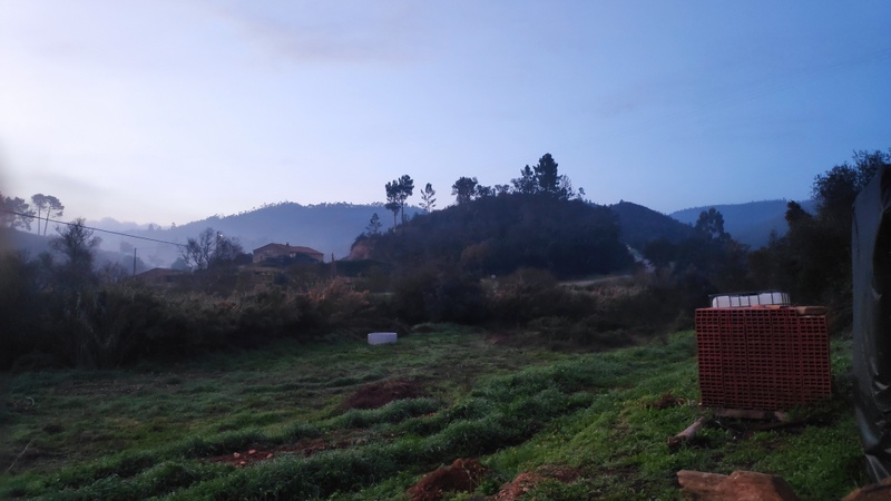

Wat gaat hier gebeuren???
Ga ik een reoleering aanlegen voor een hele stad?
Ga ik een skate pipe bouwen???
Of gaat het een nieuwe water put worden ??
Afbeeldingslocatie: https://tweakers.net/i/mdGiIYde4_SuVJkYSRFacmnEWEs=/800x/filters:strip_icc():strip_exif()/f/image/eGSZ4s6OhPMnVyR9Fo6oWmmZ.jpg?f=fotoalbum_large

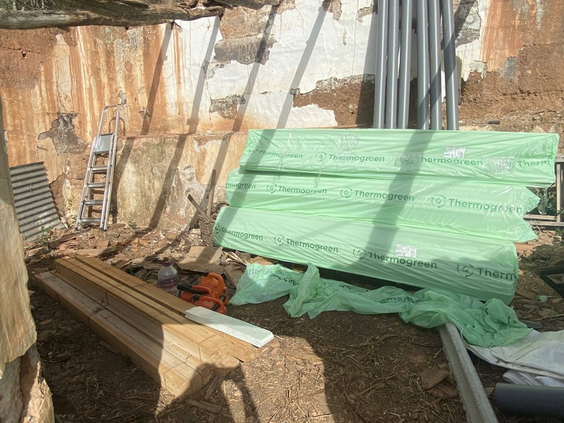

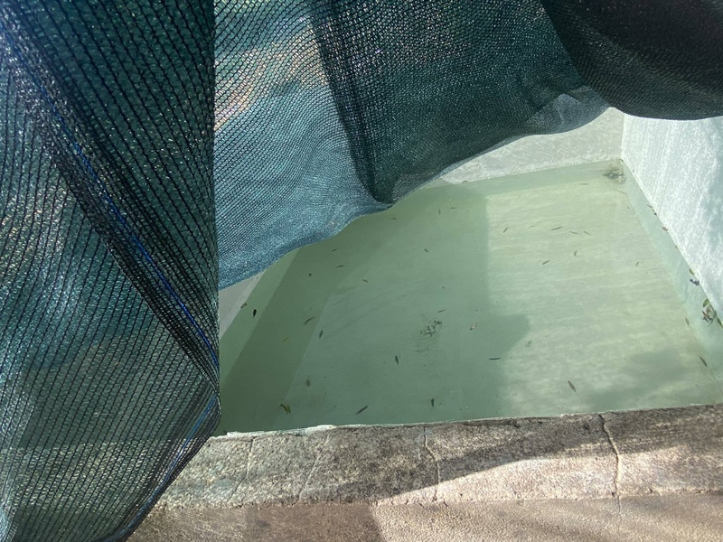

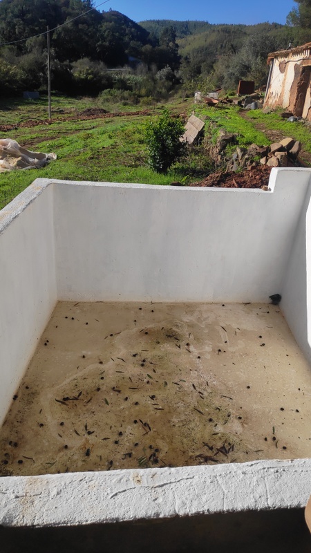

Water tank is klaar, en met 2000 liter water gevult.
Afbeeldingslocatie: https://tweakers.net/i/8_korxFkdO7ZRmc1NkamImQCJt0=/800x/filters:strip_icc():strip_exif()/f/image/oMmF76wx8sZUmYMMre8JsUyc.jpg?f=fotoalbum_large
Roofmate, Roofmate, Roofmateeee :D
Afbeeldingslocatie: https://tweakers.net/i/ud_hXhMMLHycENgKw70TlvT-COQ=/800x/filters:strip_icc():strip_exif()/f/image/NcFxeiZ5HTDUj2l2PBGngJFu.jpg?f=fotoalbum_large
Afbeeldingslocatie: https://tweakers.net/i/xVtPmOFqYp3CtMc6HJACR6hDro4=/800x/filters:strip_icc():strip_exif()/f/image/QCC0zbFpJrINnbNq0IaWZsyV.jpg?f=fotoalbum_large
Roofmate erop. Hier zien we goed de dubbele muur dat is aangelegd. 7 cm tegels, lucht en roofmate er tussen. Roof mate is dezelfde die ik op het dak heb zitten. 4 cm.

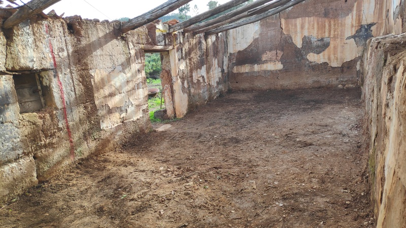

Schaduw opgebouwd voor het andere project, namelijk slaapkamer en badkamer.
Slaapkamer aan de linker kant, badkamer aan de rechter kant.

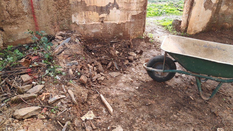

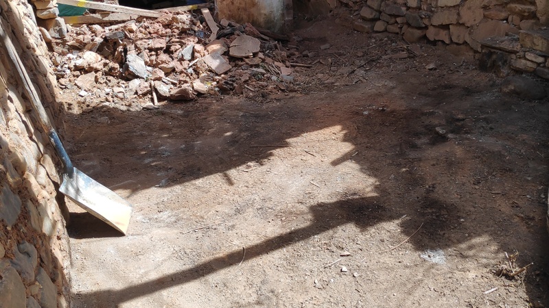

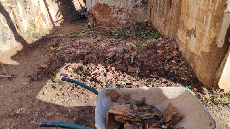

Dit werk was een beetje vervelend werk, vegen, nog eens vegen, en dan wortels eruit halen.
Morgen ga ik een oplossing hieroverheen dumpen, zodat ze uitdrogen.
Het is een natuurlijke oplossing, dus geen blijvende schade aan onderligende grond.
Oplossing is:
10 L water (andere oplossing is zee water voor wie aan zee woont)
2 kg zout
1 L azijn (elke is ok)
20 ml zeep (om alles te binden), ik gebruik eco zeep, dus afbreekbaar.
Planten vinden bovengenoemde combinatie niet zo heeeeel erg leuk, drogen ze uit.
Door de zout en azijn.
Dit gebruik ik dan ook alleen op plekken waar ik geen planten wil.
Heb liever natuurlijk oplosbaar spul dan puur gif (waar ik 100%) op tegen ben.
Morgen maak ik wel wat fotos van het resultaat (wanneer ik mijn telefoon heb).

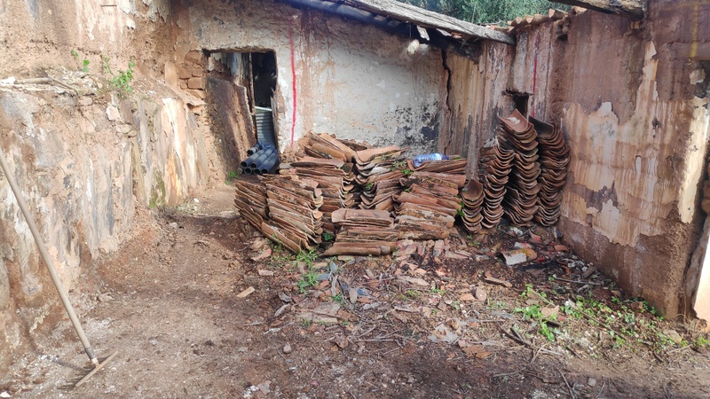

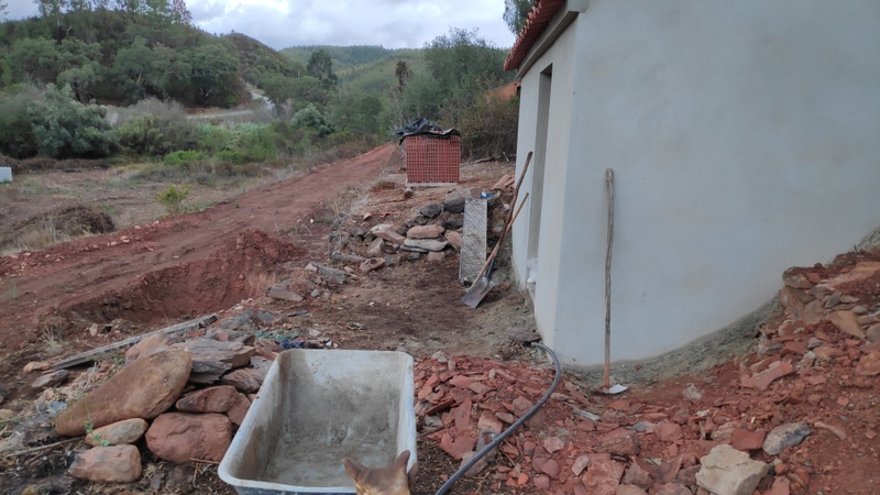

en weer eens een updatje.
Heb een autotje gekocht, in dit geval een citroen saxo van 2001. voordeel van dit autotje is dat er veel onderdelen van zijn omdat het veel in Portugal gebruikt wordt (zuinige autotje, je kunt er overal mee komen).
Dus ben ik even op en neer gereden om de mensen te betalen die daar voor mij bezig zijn.

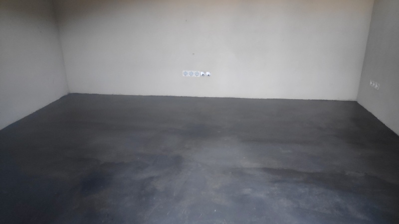

Het kantoortje is bijna klaar.
Vandaag wordt vloer gestort, wordt van beton, met een extratje (verrassing, zal pas laten zien wanneer het klaar is).
Heb ook voor het eerst wat druiven geplukt die klaar zijn. Zeer lekker en zoet :P
En nu tijd voor wat fotos:

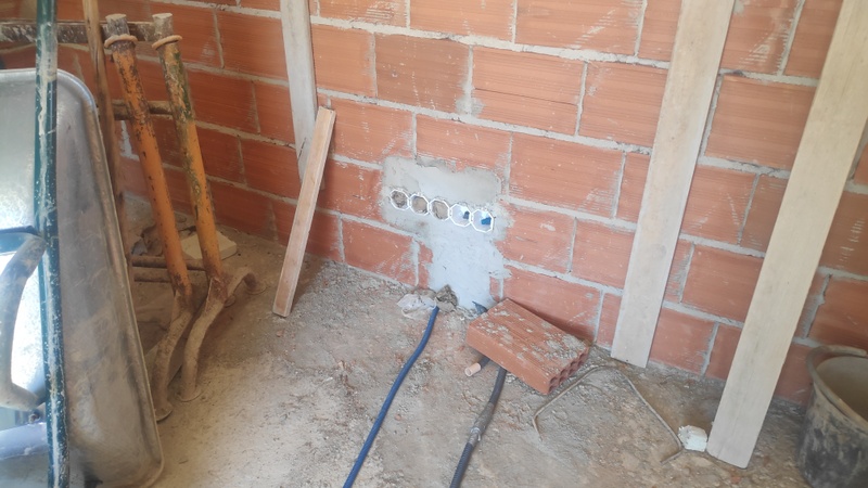

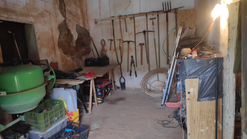

Klein electra kastje dat straks een verbinding krijgt naar de hoofd kast.
Afbeeldingslocatie: https://tweakers.net/i/i_hHJT0YQKJ9QpByqJkzjZo6epA=/x800/filters:strip_icc():strip_exif()/f/image/S0v2pBsLfL0CsllwCRVo8Vaq.jpg?f=fotoalbum_large
Afbeeldingslocatie: https://tweakers.net/i/d5XU5l1K9_mNMRVoKSoK0OcWTdw=/800x/filters:strip_icc():strip_exif()/f/image/S07yxkGaMWzIiHnjguIXSCQS.jpg?f=fotoalbum_large

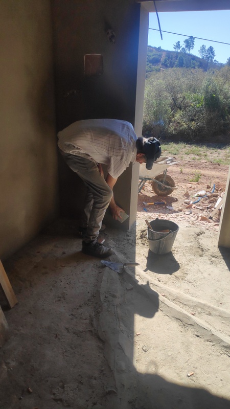

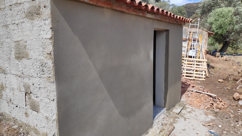

Hier is de bouwvakker bezig met de hoeken 90º te maken van de deur.
Afbeeldingslocatie: https://tweakers.net/i/WAaSpgFp9rhke6szeHn79-Vjh20=/x800/filters:strip_icc():strip_exif()/f/image/yb9agf6MJNU3aqZl2eykSWFt.jpg?f=fotoalbum_large
Afbeeldingslocatie: https://tweakers.net/i/lAlAaaOPXwbKZJ9u9KMefQc63so=/x800/filters:strip_icc():strip_exif()/f/image/1G4eUzWuuHv0SyiCjsJeRab0.jpg?f=fotoalbum_large

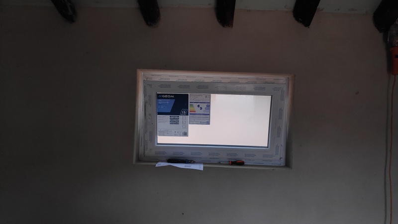

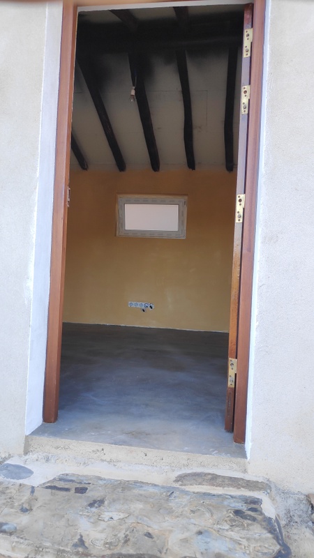

Raam "gat" is ook klaar om een raam te ontvangen.
Een klein impressie van de elecra die erin gaat, en voordat het gesaused is (schrijf je dat zo, ps het is goed mogelijk dat ik wat termen door elkaar gooi, ben geen bouwvakker ;) ?)
Afbeeldingslocatie: https://tweakers.net/i/TyU5iyxl9dis_QMLwhlkXpbajuU=/800x/filters:strip_icc():strip_exif()/f/image/gy57JTkEPqIEAyjPKMchYI7r.jpg?f=fotoalbum_large
Afbeeldingslocatie: https://tweakers.net/i/5i3hV4neELcX4Qat5GRzFo3uuDE=/800x/filters:strip_icc():strip_exif()/f/image/uDyluqixiuCdOXkRc8jlrbKg.jpg?f=fotoalbum_large

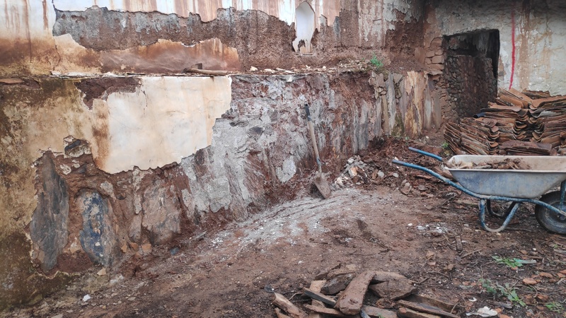

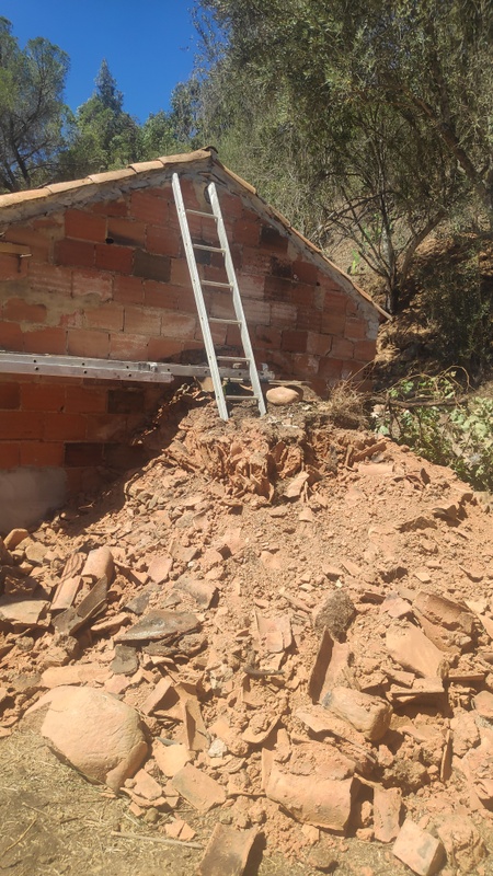

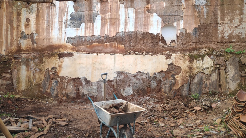

oude buiten oven is gesloopt.
zodat alles gesucked/sauced kan worden. Onderste laag laat ik staan. Alleen de klei laag is weg gehaalt, omdat het te groot is. Er moet bijna een hele boom in voordat het opgewarmd is...
Afbeeldingslocatie: https://tweakers.net/i/qhxDqfAgewzCR2b_TdXe2jpzlnw=/x800/filters:strip_icc():strip_exif()/f/image/o3qMg3NZ8cXvVsZgVMIN787o.jpg?f=fotoalbum_large

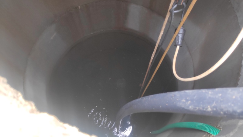

En weer een graaf machine.
Die gaat nog deze week bezig zijn een nieuwe put te installeren.
Vorige put die er al was schijnt in augustus geen water te hebben.. Daar kan ik helaas niet mee leven...
Moet het hele jaar water hebben.
Dus ook in hoog zomer.

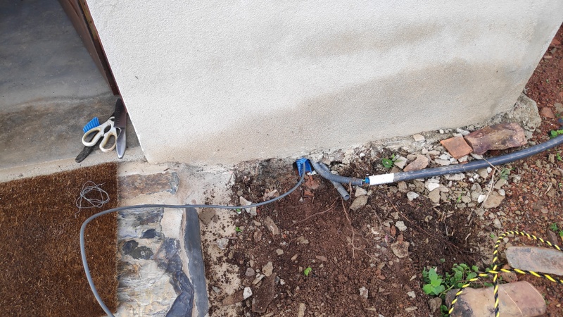

@fcs Ik zie allemaal geribbelde elektrabuizen, hier wordt meestal op afgegeven omdat je er laster lastiger nieuwe kabels doorheen kan trekken. Zeggen ze in Portugal "this is the way"?
  • Boudewijn
Boudewijn
omdat het kan
CJ_Latitude schreef op vrijdag 1 september 2023 @ 08:46:
Och ja in Belgie kwakken ze draden zonder buis in de muur. Dit lijkt me ook dikker dan 16/19mm .
Ik zou de buizen ook altijd haaks op of parallel aan de vloer houden, dan is voorspellen waar dingen zitten veel makkelijker.
Mee eens. Daarom heb ik ook zeer veel fotos gemaakt, zodat ik weet wat waar zit. Ook in de toekomst.
Serieus??? zonder buis in de muur? woow. Dat is hier niet toegestaan. En extreem verboden.
Alleen in een buis, blauw geribbelt, of die stuge pvc buisjes.
yep in Portugal is dit gebruikelijk. En makkelijker. De huidige bekabeling wordt alleen gebruikt voor de stekkers. Nks anders.
En idd, als er later iets anders door getroken moet worden, dan is dat een issue voor later.
In Portugal is dit idd the way.

Boudewijn schreef op vrijdag 1 september 2023 @ 08:50:
Wat een onzin man, voor 1980 misschien, ondertussen ruim 40 jaar geleden.
  • nightgold
  • Registratie: Oktober 2018
  • Laatst online: 14-09 00:53
fcs schreef op vrijdag 1 september 2023 @ 12:09:
Niet de draadjes los in de muur natuurlijk, het gaat hier om XVB kabels

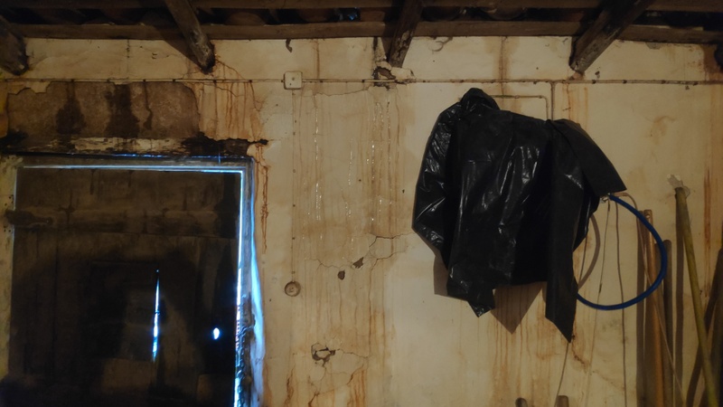

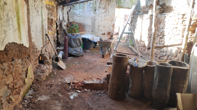

Weer eens een updatje:

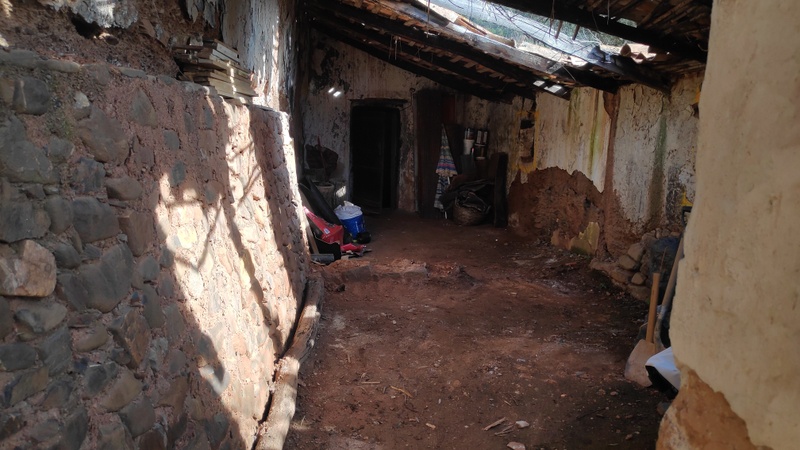

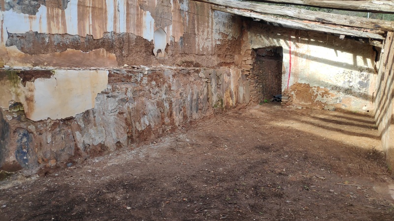

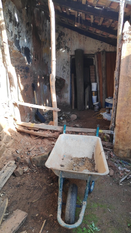

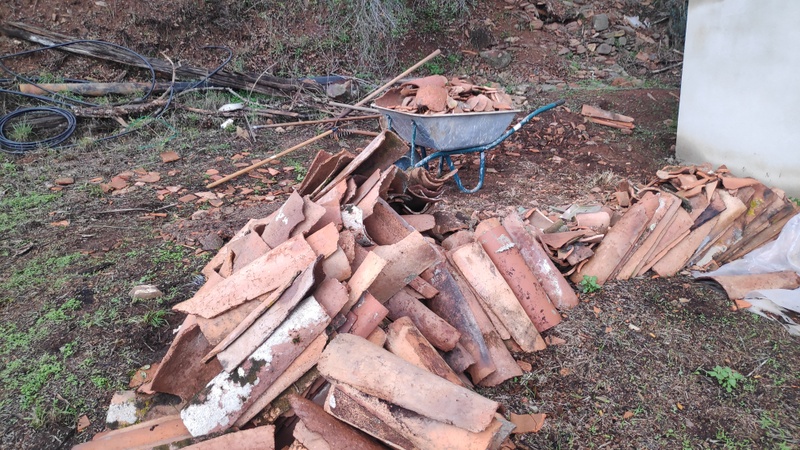

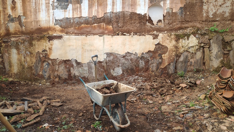

Schoonmaken van een deel van wat de woon kamer gaat worden:
Afbeeldingslocatie: https://tweakers.net/i/urFCvTKZ8_YGp6E2-1IbMjmkjDs=/800x/filters:strip_icc():strip_exif()/f/image/d0Ef9U8UhB73NNfLFXmHFbVY.jpg?f=fotoalbum_large

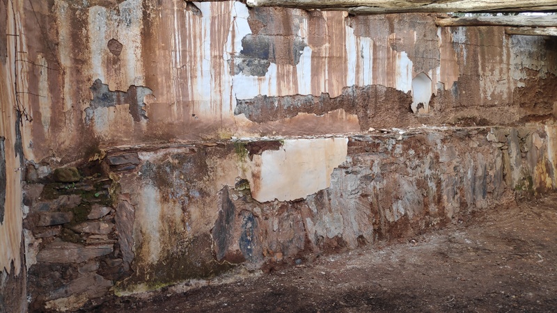

Zo. ik kan weer de oude vloer zien. Hier zien we dat de vloer vroeger gemaakt was met call en aarde.
Dit wordt supper hard, bijna zo hard als cement.
Afbeeldingslocatie: https://tweakers.net/i/6G6c8-oJT6A6uAuPnjsESNTTcz4=/800x/filters:strip_icc():strip_exif()/f/image/hNp06UdKJUEbXk2wFiMAdd9X.jpg?f=fotoalbum_large
Afbeeldingslocatie: https://tweakers.net/i/G3Pn-IyIPqDKelr_Lujx2A4S69c=/800x/filters:strip_icc():strip_exif()/f/image/ytOVfeTJVTbNA7krhJunZJqi.jpg?f=fotoalbum_large
Afbeeldingslocatie: https://tweakers.net/i/LR_Fgqba8oR_55w3LSGjByKmqnI=/800x/filters:strip_icc():strip_exif()/f/image/tJKcYUwUUE48XYu1ykDxu4X4.jpg?f=fotoalbum_large
Afbeeldingslocatie: https://tweakers.net/i/kvx0qWCoBq8d0EQXZH9PKCUQEGI=/800x/filters:strip_icc():strip_exif()/f/image/OI9iaVcPSfr5hwMD3SoxK6px.jpg?f=fotoalbum_large
Alle "troep" is door dit raampje gegooid, kruiwagen was in gebruik door andere mensen :p
Afbeeldingslocatie: https://tweakers.net/i/y1Hv8JynOzRK93iqaCut5ineI7k=/800x/filters:strip_icc():strip_exif()/f/image/FszTwYNVfzV4IO04HCOVcEUV.jpg?f=fotoalbum_large
In de tussentijd is dit ook opgeruimt.
Stenen heb ik daar gelaten, alles wat hout is op de hout hoop gegooid.
De stenen worden later herbruikt om de gaten te dichten die in de muur zitten.

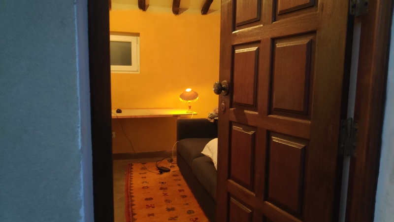

tijdelijke Kantoor / tijdelijke woonkamer / tijdelijke slaapkamer is bijna klaar:
De vloer is helaas niet zo geworden zoals ik hoopte. Echter, ik denk dat ik hier nog een workaround voor kan vinden. Dit kan een leuke contrast qua kleuren worden. Mocht ik het echt niks vinden, dan kan het alsnog altijd over geverfd worden.
Deze salamander is klein, maar kan een hele woon kamer opwarmen.
Die wordt straks ook verplaatst naar de woonkamer.
Het is nog een oude. Van ijzer gemaakt :D
En een mooie.
Afbeeldingslocatie: https://tweakers.net/i/EBkS5qfIwxRh8SCyPQHa8M5urCU=/800x/filters:strip_icc():strip_exif()/f/image/JytRqHyjS4yhESjRJ8eRrE2j.jpg?f=fotoalbum_large
Afbeeldingslocatie: https://tweakers.net/i/YCkO9pjPN2tNEW1QVm-cLqnj_Yw=/800x/filters:strip_icc():strip_exif()/f/image/AQXAzHwlhOb6KSOIGIwkgdAk.jpg?f=fotoalbum_large
Afbeeldingslocatie: https://tweakers.net/i/mjHIfKqA_WyzVfvu_R-hziFJKMI=/800x/filters:strip_icc():strip_exif()/f/image/VeSfQZBKaxyiRtEmxRGVhtYR.jpg?f=fotoalbum_large

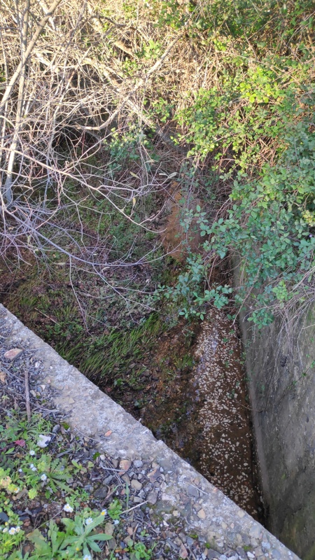

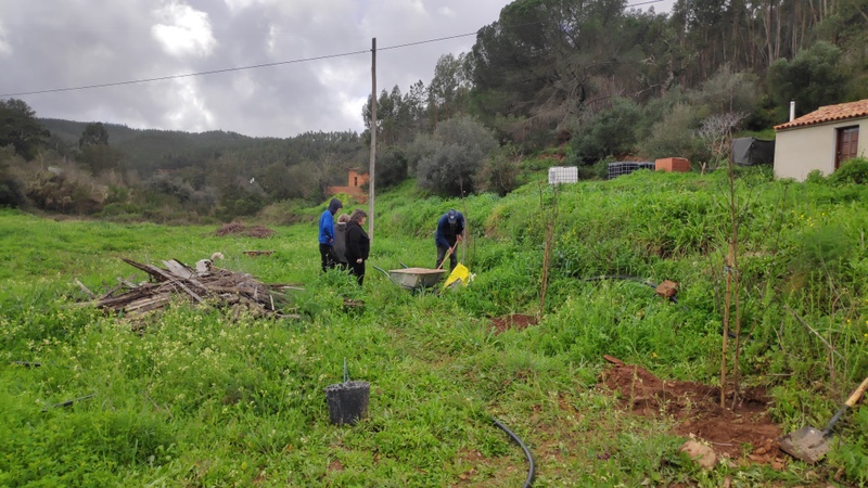

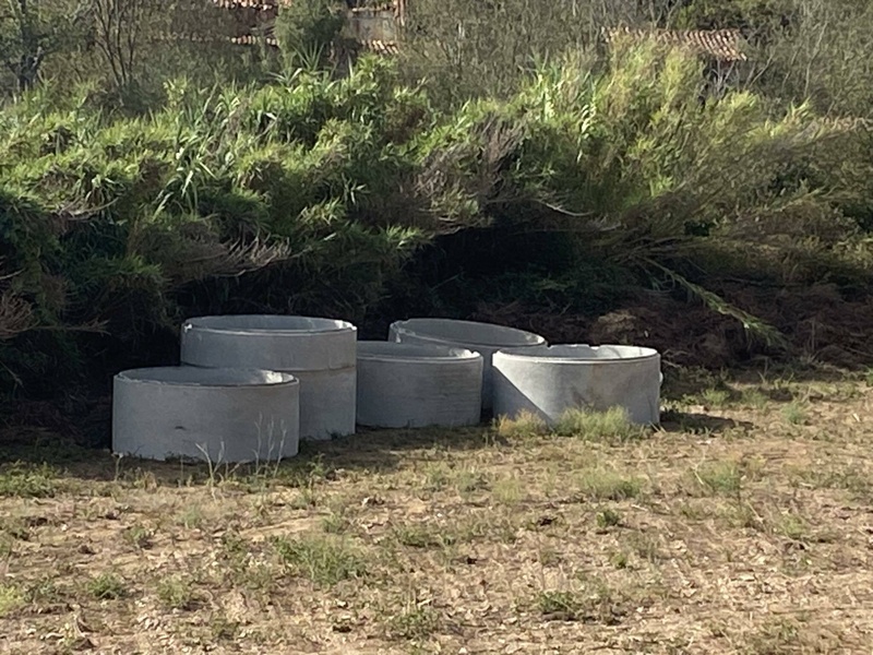

Klein maar zeeeeeeeeeer belangrijk update.
Gisteren en vandaag is de graaf machine bezig geweest met graven voor een put.
Hieronder zien we de bedrock van de rivier.
Dit is op ongeveer 6 meter diep
Afbeeldingslocatie: https://tweakers.net/i/Vj5fQrt16O5ldG2iTV3TS8Um4Ds=/x800/filters:strip_icc():strip_exif()/f/image/RFPSgmexQetEZSspAJnTVVWK.jpg?f=fotoalbum_large
De andere put was op 4 meter, en droog in de zomer.
Ik moet garantie hebben dat ik alle maanden water heb. Anders kan ik niks verbouwen, kan ik daar niet wonnen ect.
Resultaat na het plaatsen van betonen ringen:
Afbeeldingslocatie: https://tweakers.net/i/rPTRiCxW8s68KnKiTOJO6CzHm50=/x800/filters:strip_icc():strip_exif()/f/image/ZxMoxyIRRZMO1mGzahjHGBFA.jpg?f=fotoalbum_large
Hierboven op komt een deksel, verplicht om te voorkomen dat mensen erin vallen (voornamelijk nieuwschierige kinderen)
In die deksel zit een kleine opening van +/- 20 cm diameter.
Daarin gaat de slang die naar de water pomp gaat.
Totale diepte is +/- 6.20 meter.
Beton ring is (van wat ik begreep) 2 meter breed,
dat houd in dat ik een klein water voorraad heb van 12.4 m3 heb.
Weet nog niet hoe lang het duurt om de water put weer te vullen.
Een nieuw put houd ook in nieuwe water test. Maar dit ga ik pas aan het einde van de maand doen, aangezien ze er +/-119€ voor vragen.
Dan weet ik wat voor qualiteit water er zit (vermoet hetzelfde, is zelfde rivier, maar dieper).
Maak je zo'n rivier dan niet "lek" als je daar in gaat graven?

Zoals hierboven aagegeven, een update :
Troep opruimen van de bouwvakkers...
Afbeeldingslocatie: https://tweakers.net/i/7pGnJ6RrwZjg8gD-3GOqfHh-yfI=/800x/filters:strip_icc():strip_exif()/f/image/7e8Do8GquSaeVlA4qx8SrpBo.jpg?f=fotoalbum_large

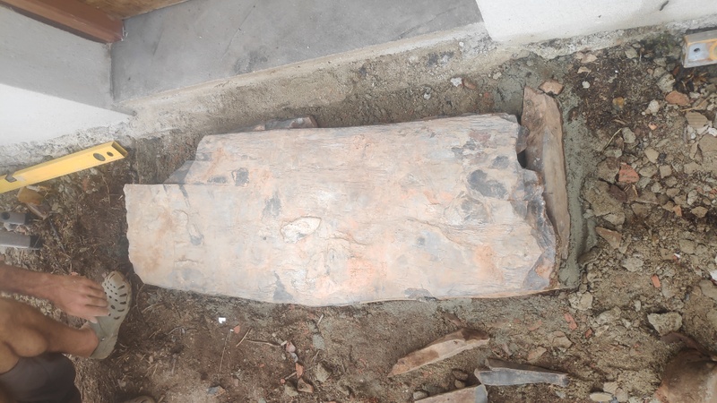

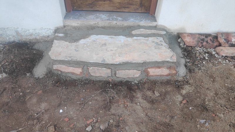

trede bouwen van locale stenen:
Afbeeldingslocatie: https://tweakers.net/i/zv5-JruoDLH_ZBaLsdB5e0NY1Zs=/800x/filters:strip_icc():strip_exif()/f/image/0hrq9lJT0N9QXK3mFD2oQcy6.jpg?f=fotoalbum_large
Afbeeldingslocatie: https://tweakers.net/i/JQ118t1m0zH8JasmIVcy74lkgCQ=/800x/filters:strip_icc():strip_exif()/f/image/rpr4StFsPiwEAVCbsd4nzsAx.jpg?f=fotoalbum_large
Puzzel werkje, wat komt waar
eind resultaat:
Afbeeldingslocatie: https://tweakers.net/i/NyE8Fssi1BTHvGh-HkY1lPAV8cc=/800x/filters:strip_icc():strip_exif()/f/image/ZzaX9FltZKDJioSS2FlVHaTt.jpg?f=fotoalbum_large

Eind resultaat binnen (moet nog drogen)
Afbeeldingslocatie: https://tweakers.net/i/Pjmjz2Hlqm9TsPtwxIG59j704TU=/800x/filters:strip_icc():strip_exif()/f/image/9PEl3pVm1czhGECknUMwlYwG.jpg?f=fotoalbum_large
Afbeeldingslocatie: https://tweakers.net/i/4-zMnevJUVPag68hrFFgXiH6JAE=/800x/filters:strip_icc():strip_exif()/f/image/puljD4FCwS6D2lBV20wiQEpC.jpg?f=fotoalbum_large
Afbeeldingslocatie: https://tweakers.net/i/-6M7ccga0Jr7ZffAQ4bsGg9YUc8=/800x/filters:strip_icc():strip_exif()/f/image/v1P6qQSYP2XtUNlaJp5RTlLc.jpg?f=fotoalbum_large
Afbeeldingslocatie: https://tweakers.net/i/ZGAkSvMG5nnWiKkHFg5dyjtD7TQ=/800x/filters:strip_icc():strip_exif()/f/image/uQPArtXBylF5JvQIblOdEr87.jpg?f=fotoalbum_large
Wat moet nog gebeuren:
Die zwarte buis moet de grond in.
ZIt electriciteit in om dit huisje te voeden.
Verven. Een muur gaat goud/geel/ocre (weet de nederlandse woord niet voor ocre) worden.
Omdat de zon erop schijnt, (muur van de raam) en dat kan een zeer mooie licht geven.
De andere muren worden waarschijnlijk wit of creme wit achtig.
De ronde balk die support geeft voor de rest van het dak, ga ik waarschijnlijk zwart verven nadat ik het heb schoon gemaakt (verbrand eraf halen).
OSB platen tegen het plafon.
Bureau van gaat van dikke gezaagde planken worden (weet een zaagerij hier in de buurt).
Laatste laat ik de profiel van de boom staan, ga ik alleen schuren zodat het gelakt kan worden.
En dan kan ik erin >:) :9~

Die komen hier terecht:
Afbeeldingslocatie: https://tweakers.net/i/UjyrJw5plxfvc0uVtY74MKpbktY=/x800/filters:strip_icc():strip_exif()/f/image/QpfaMErmZNAbpaUVzgy9NgSj.jpg?f=fotoalbum_large
Afbeeldingslocatie: https://tweakers.net/i/zanPcOYqD77GmeSID1IAbSxmzl0=/x800/filters:strip_icc():strip_exif()/f/image/XrJy6oHMvwuyWCbaiaJfzvjs.jpg?f=fotoalbum_large
Dit was een voormalige varkens stall.
Aan een kant (linker) komt de keuken.
Andere kant (rechter) komt wc.
Beetje ver van waar mijn kantoortje is (+/- 50 meter) maar is tijdelijk.

Leuk om dit zo te volgen. :) Moet er onder die raamkozijnen geen geen waterslag voor het afwateren (of is dat heel Nederlands)?
  • fcs
  • Laatst online: 17-09 20:45
dakong schreef op maandag 11 september 2023 @ 09:03:
Snap wat je bedoelt
Hier is het niet nodig.
Als de raam op dezelfde hoogte als buiten muur was dan ja. Maar zit 20 cm van de buiten muur. Met een afdakje.
En aan de achter kant, heb ik 20 cm onder de raam een betonen "schans" van 10 cm (heb het gemeten). Die het water afvoert.
Daarnaast is dit raam double glas. En van pcv. Dus ben ik hiervoor niet zo bang.

De put zit op 8 meter diep, niet 6 meter zoals ik eerder had aangegeven de diameter is 2.5 meter. Ik ga aan de zijkant een gat in het beton maken, daar gaat de buis in voor de water pomp (benzine waterpomp met motor) en daarnaast gaat er een electra onderwater pomp dat mijn hoofd pomp gaat worden. Nu heb ik er nog geen electra.
Heb gisteren zitten meten met een meet lint, het is 44 meter tot de dichtsbijzijnde electriciteit doorvoer (kantoortje) moet een rol van 50 meter van dat blauwe spul met electra draden erin. Kan in een buis de grond in.. Daar komt een ingang voor de electro pomp.
Voordeel van dit constructie is dat ik altijd water kan halen, mocht electriciteit uitvalen.
In de tussen tijd heb ik water uit de put gehaalt, op de oude manier, met touw en emmers :p _/-\o_ :+
Merk al verschil van dag tot dag. Water is nu schoon en helder. Was dag eerder niet.
Ik ga er nog een halve ton dikke grind in doen, die gaat als filter functioneren.
Daarnaast doe ik natuurlijk de nodige filters.

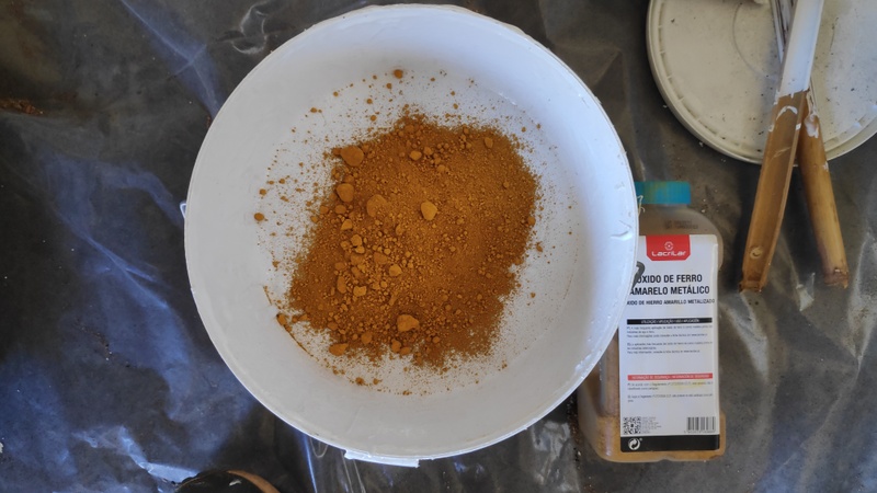

Heb voor het eerst pigment gemixt op witte basis verf:
Afbeeldingslocatie: https://tweakers.net/i/dQ0R5rYOfGiNJvuVoekDLibD5hw=/800x/filters:strip_icc():strip_exif()/f/image/2LJ0hnI9C8pBwIQVIdeaipre.jpg?f=fotoalbum_large
Met een boormachine en een mix tool eraan vast mixen totdat het een egaal kleur is en alle pigment opgelost is (duurt best lang).
Eind resultaat:
Afbeeldingslocatie: https://tweakers.net/i/xrPWu-xT6japx0Z5lfOJhRuX1xU=/x800/filters:strip_icc():strip_exif()/f/image/MDdWTM0fs5sRXpZ9mLX86dPQ.jpg?f=fotoalbum_large
Alleen deze muur gaat dit kleur hebben.
De rest wordt gewoon wit.

Wat moet er nog gebeuren in het kantoortje:
  • 3 muren wit verfen.
  • Osb platen tegen plafon schroeven.
  • Plinten erin.
  • Burea laten maken dat van brede en dikke houtplanken gemaakt gaat worden.
  • Electra in de meter kast correct aansluiten (gaat gebeuren via een electricieen).
  • Beton vloer moet nog helemaal 100% hard worden. Je kunt er al op lopen, maar het "zweet" nog vocht.
  • Dus binnen kant is nog niet 100% droog.
  • Buitenkant verven
En als laatste, wat meubels en electro equipment erin.

Een stukje vrijmaken van onkruid, om hier dakpannen neer te zeten.
Die worden weer herbruikt. Degene die stuk zijn worden voor vloer isolatie, en degene die goed zijn gaan op het dak.

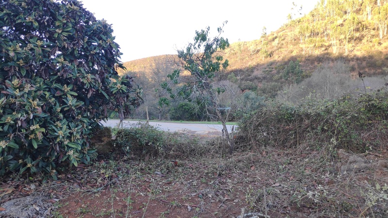

Zeer oude perzick boom vrijmaken van een hoop onkruid. Er ziten nog groene bladeren aan, dus het gaat nog goed komen.
Afbeeldingslocatie: https://tweakers.net/i/oGLkstdBOV-Cjree5lEuRozBlGw=/800x/filters:strip_icc():strip_exif()/f/image/QPlAACG7VWKbkLC6l3a7Tb4B.jpg?f=fotoalbum_large
Kantoor is grootendeels klaar.
Moet nog bureau blad erin, en netwerk aparatuur. Dan kan het 100% gebruikt worden.
Afbeeldingslocatie: https://tweakers.net/i/nJFTwMN1V3XqYbDIgZgFbdLxc90=/800x/filters:strip_icc():strip_exif()/f/image/aZb4YRWjsNCrro8975ESyxjG.jpg?f=fotoalbum_large
Afbeeldingslocatie: https://tweakers.net/i/PZl8MzPtDATfhUI6xCOQMqrMMwE=/800x/filters:strip_icc():strip_exif()/f/image/SuRIDh8vZh74k5n1vr8USbN1.jpg?f=fotoalbum_large
Je ziet hier 3 stekkers per muur, en 2 netwerk aansluit punten.
Wil proberen om zo min mogelijk met verlengsnoeren te werken.
Tegen de gele muur gaat het bureau blad komen, iets van 80 cm breed, en gaat hele lengte beslaan.
Tegen de witte muur een mooie plank om apparatuur neer te zeten, de rest, tv en boxen gaan aan de muur vast komen te zitten.
Dit had eigelijk een oplag ruimte moeten worden, maar is nu te mooi om daarvoor te gebruiken :p
Dus gaat het hoogstwaarschijnlijk een gast kamer worden, of een werk ruimte.

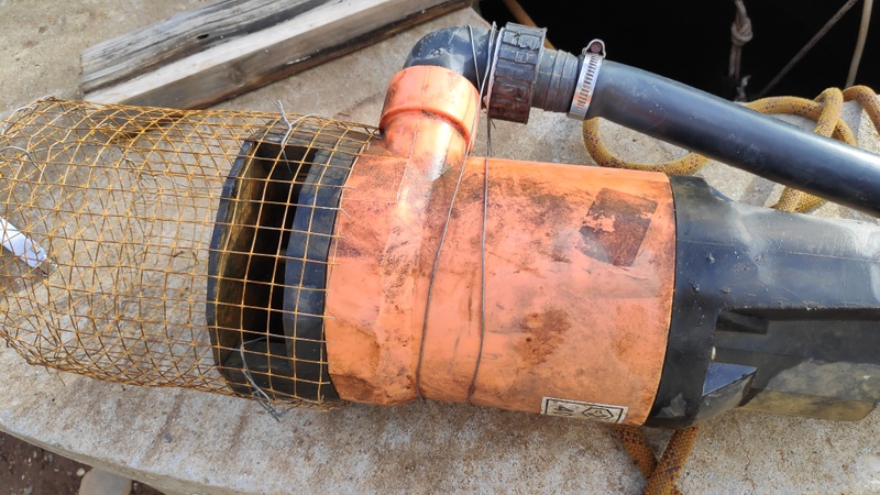

Heb me bezig gehouden met de water put, die nu iets van 6 meter water heeft.
Kan nu eindelijk water eruit halen, met een onderwater pomp van 750w.

Zoals gezegt, kon ik weinig doen door het weer. Dus heb ik me maar bezig gehouden met opruimen.
onkruid weg wieden om hier dak pannen neer te kunnen zeten, zodat alles bij elkaar komt (heb nog heeel veeel die daar moeten komen)

dakpannen verplaatsen (die al buiten stonden)
Afbeeldingslocatie: https://tweakers.net/i/hrzJDsn2HvQVWvDDmOmNRn6KaEI=/800x/filters:strip_icc():strip_exif()/f/image/HlJ4jsbspkaT0KOSJ9ifc7Bp.jpg?f=fotoalbum_large
Afbeeldingslocatie: https://tweakers.net/i/gragQOXKPUd8U9l-5vc30F1Kiw4=/800x/filters:strip_icc():strip_exif()/f/image/NAUlnZsvWaacQntJI5rMeLbZ.jpg?f=fotoalbum_large
Zo kan ik alle dakpannen bij elkaar zeten, kijken welke goed zijn en welke als fundering (of schrijft men het als fundering??) kan gaan gebruiken.
De techniet dat hier gebruikt wordt, is nieuwe dakpannen kopen, die ondersteboven gebruiken, want die leiden het water weg, en de oude dakpannen erbovenop zetten, zodat het aanzicht bewaard blijft.
binnen kant van de ruine verder opruimen:
Afbeeldingslocatie: https://tweakers.net/i/ZEHtsOu-rbyBJ5yjvd6TZB4hd-Q=/800x/filters:strip_icc():strip_exif()/f/image/GxkxChhgtZUTH0s1wV7oAQCd.jpg?f=fotoalbum_large
Afbeeldingslocatie: https://tweakers.net/i/ETYfX8ltwpx2SuVt8US8O5XVb6w=/800x/filters:strip_icc():strip_exif()/f/image/OJH16Z15gEuf2fxWEKnrBd1u.jpg?f=fotoalbum_large
de plate stenen die jullie zien op deze fotos bewaar ik, omdat die gebruikt kunnen worden (in combinatie met cement) om traptreden te maken
Afbeeldingslocatie: https://tweakers.net/i/bLKcv6xVZeGSjH0ieYb4hm8rdcY=/800x/filters:strip_icc():strip_exif()/f/image/00kIzMQKjUpSh6scvp6e6VSm.jpg?f=fotoalbum_large
Afbeeldingslocatie: https://tweakers.net/i/MhGoBiKzZHWzXTrE-JYt76fR3XE=/x800/filters:strip_icc():strip_exif()/f/image/Equ3XKcvChx5BFviEUxlxL53.jpg?f=fotoalbum_large
Alle troep dat hieruit komt, wat meestal aarde, klei, en of cement is, wordt gebruikt om rampen te maken zodat het karretje op de verschillende niveaos kan komen. Tevens wordt het als opvulling van trappen gebruikt, dan moet er minder cement gestort te worden, of kan ik een klein laagje plate stenen gebruiken als bovenlaag met wat cement.

water tank voor:
Afbeeldingslocatie: https://tweakers.net/i/yLOHQ2voyyHG5_38z8P5n5AWYSA=/x800/filters:strip_icc():strip_exif()/f/image/Lr0XQOGZJxfjuAm52vXOSDba.jpg?f=fotoalbum_large
na:
Afbeeldingslocatie: https://tweakers.net/i/IJuC_1Od8lCCJ0WJ71XxP699qy8=/800x/filters:strip_icc():strip_exif()/f/image/8KCf0l9kbZEVDeceKjwDwnB4.jpg?f=fotoalbum_large
met onschuldige bange slang die wat schaduw kwam opzoeken 8)
heb geen volledige foto overzicht van hoe de water tank er nu uitziet, maar die komt gauw genoeg.

Zoals belooft, een overzichts foto van de water tank:
Afbeeldingslocatie: https://tweakers.net/i/XnIURPgrK836d_kXDO9T0LIjyCo=/x800/filters:strip_icc():strip_exif()/f/image/dSOdajCTQz0TKSAKW7B39Dvn.jpg?f=fotoalbum_large
De plate steen aan de rechter kant werd vroeger gebruikt om was schoon te maken:

Achterkant van het kantoortje, buitenkant wordt nog geverfd, met kalksteen gebaseerde verf.
Iets duurder dan normaal verf, maar gaat 10x langer mee.
Afbeeldingslocatie: https://tweakers.net/i/JBiH3sDZinjLDK40Hy2ZsTnEIHo=/800x/filters:strip_icc():strip_exif()/f/image/WVKNGluxIgyXPh7Repj9vqO8.jpg?f=fotoalbum_large

En het is tijd om de laaste restje puin en troep op te ruimen binnen in de ruine:
Afbeeldingslocatie: https://tweakers.net/i/ITsnEvd2qBjTfTrH9ssBA65QCSE=/800x/filters:strip_icc():strip_exif()/f/image/pddrDnVz50o08ArSM8uQCj2f.jpg?f=fotoalbum_large
De volgende gereedschappen worden hiervoor gebruikt:
Afbeeldingslocatie: https://tweakers.net/i/E-l7AE7pk0HBjQ-Jp9X34PLUzHI=/800x/filters:strip_icc():strip_exif()/f/image/i5mpjuKUOdzV5ynR7M4NfojW.jpg?f=fotoalbum_large
Eerst maar eens beginnen met de rechter kant (makkelijkste) :
Afbeeldingslocatie: https://tweakers.net/i/BUUEbvGnBrKWkLyVryonXthRrMU=/800x/filters:strip_icc():strip_exif()/f/image/rKQFh3X2aN3kobRnh8DbR7dN.jpg?f=fotoalbum_large
Afbeeldingslocatie: https://tweakers.net/i/XT3d68_qjN5NwAX-i9WqVEeEw0o=/800x/filters:strip_icc():strip_exif()/f/image/uYRSZjryuW7uJP3VUVv9l0nx.jpg?f=fotoalbum_large
eenmaal klaar, ben ik gelijk de volgende dag begonnen aan de linker kant, meer werk, dit was een klusje van 5 uurtjes non stop:

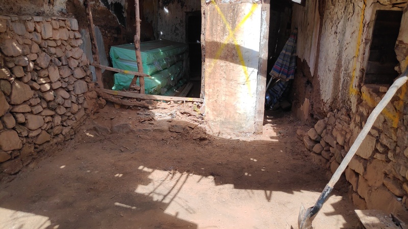

Eerst maar eens de dakpannen verplaatsen:
Afbeeldingslocatie: https://tweakers.net/i/o_5OrXC_WBwFmbKzlPDK5uUdnxM=/800x/filters:strip_icc():strip_exif()/f/image/rUvB5HL2EHRQ9EWCUKuOj1JN.jpg?f=fotoalbum_large
Afbeeldingslocatie: https://tweakers.net/i/JhCVawCwIY6r7lJjEdFIZ7oT41k=/800x/filters:strip_icc():strip_exif()/f/image/dv77Xq8nBcyU7MSQTVGdOihC.jpg?f=fotoalbum_large
Meter voor meter zie ik langzaam voortgang:
Afbeeldingslocatie: https://tweakers.net/i/UL2VRPNlL4Lxp1Isfk0dr1JPhFM=/800x/filters:strip_icc():strip_exif()/f/image/y3cGKtfZlFF9S5BusPUQbbaa.jpg?f=fotoalbum_large
Afbeeldingslocatie: https://tweakers.net/i/BqcFmi7sl2G8SuGBkg8zkPjzFzc=/800x/filters:strip_icc():strip_exif()/f/image/OzNBVNcHQnqFUgCBEecWuz12.jpg?f=fotoalbum_large
Heb ook een oud muurtje gevonden, die de ruimte in 2 deelde:
Afbeeldingslocatie: https://tweakers.net/i/snY0-2U54YAW1STuO1GZRRWaik0=/800x/filters:strip_icc():strip_exif()/f/image/mCLZdiA82HlwB0XHYnlsTMt4.jpg?f=fotoalbum_large
Afbeeldingslocatie: https://tweakers.net/i/VY9wlB2or9bfi8yjzAb06kciN88=/800x/filters:strip_icc():strip_exif()/f/image/ynLKzktd26V2lKXfZhtfvB0p.jpg?f=fotoalbum_large
En dan is het eindelijk zover, na 2 dagen schoonmaken, ik weet niet hoveel karretjes en schepen:
Afbeeldingslocatie: https://tweakers.net/i/VizIC2O_l-BxhCu7Kpv-INp74vo=/800x/filters:strip_icc():strip_exif()/f/image/0ODQb6gJlc5CXPSO0fXMHxsa.jpg?f=fotoalbum_large
Afbeeldingslocatie: https://tweakers.net/i/2QUGHH6Im_5j3dQSKgHv_omMbm4=/800x/filters:strip_icc():strip_exif()/f/image/2MfBEVEvqtJxSJ5TvogXcGt3.jpg?f=fotoalbum_large
Afbeeldingslocatie: https://tweakers.net/i/7Xk0AVSFw4zLsCorYRnZWUI_ObQ=/800x/filters:strip_icc():strip_exif()/f/image/oE6oJ274HsMo00jjhzZCe3Ja.jpg?f=fotoalbum_large

Afgelopen weken was ik het overzicht kwijt geraakt met wat ik aan gereedschap had, en wat niet.
Afgezien daarvan, duurde het lang om ze te vinden, en lastig erbij te komen.
Dus was het tijd om de ruimte te herorganizeren.
Met dit als resultaat:
Afbeeldingslocatie: https://tweakers.net/i/zpNCMEdeclRG1P7xh_Dnw5kW8_M=/800x/filters:strip_icc():strip_exif()/f/image/SZbb1Zkan8gvKRt919eALutH.jpg?f=fotoalbum_large
In ieder geval weet ik nu waar het gereedschap zit
Acherkant van het kantoortje schoongemaakt, om eerste laagje water isolerende verf te geven:
Afbeeldingslocatie: https://tweakers.net/i/ESp87cShl2MojTaY9BhgcxylcTo=/800x/filters:strip_icc():strip_exif()/f/image/aZJw79vOTZ4V8FckMqLwIGQB.jpg?f=fotoalbum_large
Nadat het geverd is:
Afbeeldingslocatie: https://tweakers.net/i/H8AWQmo-iXYmACtwhwEAd6yq8Vg=/800x/filters:strip_icc():strip_exif()/f/image/h0pZ1nLSGlgKPkpf4CUZRQk7.jpg?f=fotoalbum_large
Dit is nodig omdat een deel in de grond zit, en al het spatende aarde tegen de gevels aan komt (dit komt vanwegen de regen).
Er komt zeer snel (zodra het een paar dagen droog is) weer een 2de laagje op.

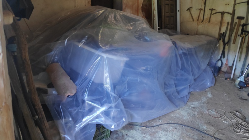

Tijdelijke opslagruimte gemaakt van rest hout en pelets, plus wat dikke overdek plastik gehaalt.

We zijn begin December naar een locale plant en bomen shop geweest.
En hebben wat ingekocht.
Afbeeldingslocatie: https://tweakers.net/i/wwMOilbSiwbkBo4sURz4pzXF65E=/800x/filters:strip_icc():strip_exif()/f/image/6mhoGQDYiPVWm696YLsqPgbF.jpg?f=fotoalbum_large
Dit gaat een deel van de heg worden om inkijk van de hoofd weg te voorkomen.
Tevens wat fruit bomen gekocht.
Gaten graven voor het planten van de fruitbomen:
Let wel, dit is mijn moeder die hier met zwaar materiaal bezig is.. en ze is 71 jaar...
Niks dan respect voor haar :)
Afbeeldingslocatie: https://tweakers.net/i/mV2mA0vPCejhYaserRTyKw927hY=/800x/filters:strip_icc():strip_exif()/f/image/B3nhMiofXdPqAb5MU9PCYZoS.jpg?f=fotoalbum_large
Ik ben degene met de gestreepte t-shirt.
Afbeeldingslocatie: https://tweakers.net/i/3KjSR2oWXbGalBazh4t6iQPSUho=/800x/filters:strip_icc():strip_exif()/f/image/4ibDRLGxq292Sq0rpYw4VYc7.jpg?f=fotoalbum_large
En ja, voor wie die ras kent, we hebben hier een Frise staabij, zij is zoals jullie zien, bezig met het controleren of alles naar behoren gaat :p
Afbeeldingslocatie: https://tweakers.net/i/nHzbhjsXefgRFOxtE4CzaBo-kok=/800x/filters:strip_icc():strip_exif()/f/image/JA2lR6xxFn8Ra6ZGNKWa6EIK.jpg?f=fotoalbum_large
Coniferen soort (moet even opzoeken wat exacte naam is) om een haag te maken, moet er nog 4 a 5 bij halen :
Afbeeldingslocatie: https://tweakers.net/i/_HMBFRduoql9A1YuZ1sKOxl8aBQ=/800x/filters:strip_icc():strip_exif()/f/image/BQzYgmoO5FZeLL40jOjycJUV.jpg?f=fotoalbum_large
Afbeeldingslocatie: https://tweakers.net/i/rAo-YwpujLsR3gdUDi7nw9QqY3g=/800x/filters:strip_icc():strip_exif()/f/image/UJOFFNv4oy9wtElSRnpjGkcf.jpg?f=fotoalbum_large
we hebben hier 5 bomen geplant:
2 kersen (donker rode kers)
2 peer bomen
1 appel boom
er komen er nog meer veel meer fruit bomen.
Ook exotische bomen, maar die komen in een kas, wegens teveel vorst in de winter.
Afbeeldingslocatie: https://tweakers.net/i/4mvIRHxvYi0w06P_8SZaqeI8VO8=/800x/filters:strip_icc():strip_exif()/f/image/EMIflPzKRsHeCnG7m2L04TwT.jpg?f=fotoalbum_large
Ze zitten bij de septic tank, om de tank af te schermen, zodat niemand erover heen rijd.
Het kamertje/kantoortje is practisch klaar:
Afbeeldingslocatie: https://tweakers.net/i/mxx8efGBYTNIPkpApwVuEIG7c5I=/800x/filters:strip_icc():strip_exif()/f/image/eNfOhRkKEF2EwFSiCcJtixn9.jpg?f=fotoalbum_large
Afbeeldingslocatie: https://tweakers.net/i/R9-87poFVWsoutd-dTqIJYx2bzE=/800x/filters:strip_icc():strip_exif()/f/image/KGoznI0XBtdWgdyK4yXWbwGT.jpg?f=fotoalbum_large
Afbeeldingslocatie: https://tweakers.net/i/GzRPKf6xWrC98KPhZrYCU-a6W1A=/800x/filters:strip_icc():strip_exif()/f/image/3ZpJcS6VHRteJDAB0OQscrKH.jpg?f=fotoalbum_large
Afbeeldingslocatie: https://tweakers.net/i/lxFNNs58eQyuDqXhGqls8SHEI-Y=/800x/filters:strip_icc():strip_exif()/f/image/FghmJA1iM77bfG8NtE2g1jVj.jpg?f=fotoalbum_large
De tafel waarop de laptop zit, moet nog geschuurd worden en gelakt, maar kan al in gebruik genomen worden.
Bank is een slaapbank, zodat ik er geen apparte bed in hoef te nemen (er is ook geen ruimte hiervoor).
Zodra de buiten wc en duch klaar is, kan ik hier wonen. Verwacht dat dit vanaf Januarie gebouwd wordt.

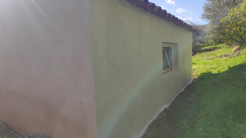

Een deel van de buitenmuur geverfd, met beschermde verf, om te voorkomen dat er veel vocht in de muur gaat ziten, zeker gezien dat deze tegen de heuvel aan zit:
Afbeeldingslocatie: https://tweakers.net/i/sqXM6sh_pp8Z3aFO6pCNtT9cedc=/800x/filters:strip_icc():strip_exif()/f/image/RuC8lDODXUvhCy1mOMfOXxUw.jpg?f=fotoalbum_large
Terra-cota kleur. Bruin/aarde kleur, regen die op de grond valt, zorgt ervoor dat aarde opspat, en tegen de muur aan komt. Dus een witte muur gaat in dit geval niet werken.
Wordt zeer snel zeer smerig.

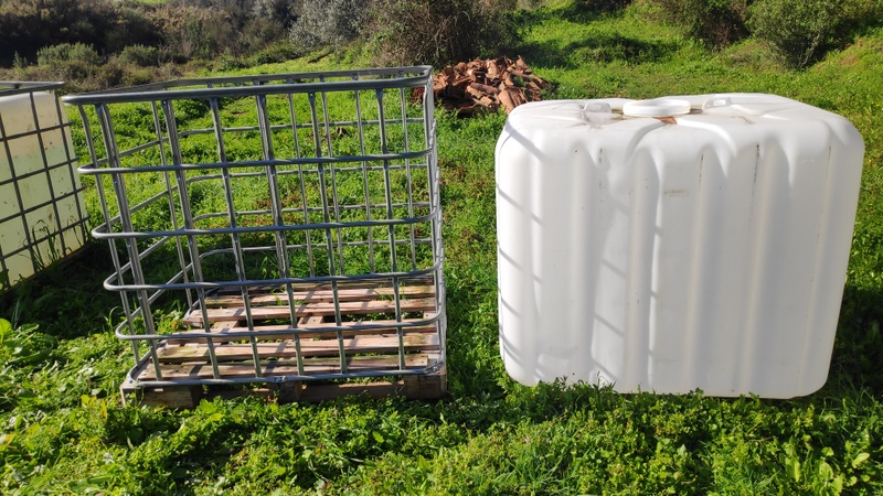

Water deposits zijn binnen gekomen.
Een heb ik geschoon moeten maken, die was van mijn broer.

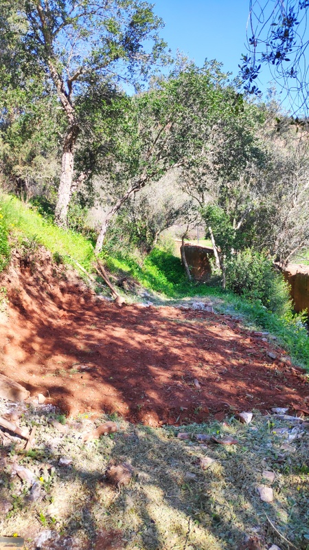

Grond wat geniveleert, binnen het huis om lopen makkelijk te maken.

Een van de 2 palen die ik gekocht heb verankert bij de put om daarop een zonnepaneel te zeten.
Die gaat de water pomp van 12V van stroom voorzien. Voordeel van dit setup is dat het water 30 m de hoogte in kan pompen. En dus bij de water deposit kan komen.

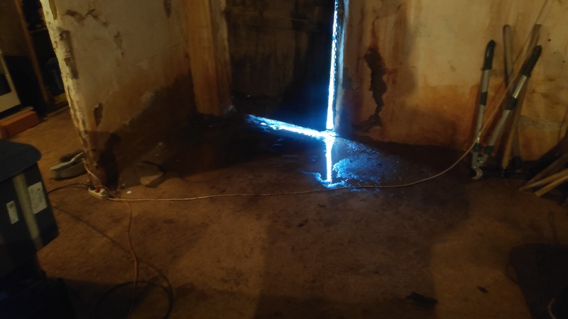

Heel belangrijk, rivier heeft een hoop water. Houd dus in dat mijn put vol water zit!!
Afbeeldingslocatie: https://tweakers.net/i/QWPQSHVz5eWYPObTkfwLhmrCuHA=/x800/filters:strip_icc():strip_exif()/f/image/7PyKDDIgIrQbcNCAPrLewD57.jpg?f=fotoalbum_large
Afbeeldingslocatie: https://tweakers.net/i/9XF37t8XVs9fM4NcQu2pLHLxqqg=/x800/filters:strip_icc():strip_exif()/f/image/Id4me3cuycUj2vHRW4r6gdK8.jpg?f=fotoalbum_large
Het heeft hier flink zitten spoken, heel veel water, heel veel wind, heb ook beetje schade, maar is ook logish, muren zijn nog niet beschermd.

Nieuwe deur gemaakt van herbruikte planken:
grond minimaal egaal maken, en schoon, onkruit eruit halen ect
Afbeeldingslocatie: https://tweakers.net/i/KTUcOx8ParcKla5X8j2V9fe-Z88=/x800/filters:strip_icc():strip_exif()/f/image/k9QcxybhQuH4UBjOKxquXKi6.jpg?f=fotoalbum_large
Deur frame erin, alles is met herbruikte hout gemaakt.
Op maat gezaagt, gelijmt en geschroeft.
Afbeeldingslocatie: https://tweakers.net/i/gw9k2XVO2P3yMzoDE8RPckxmPGA=/800x/filters:strip_icc():strip_exif()/f/image/wWuNxGdHStuCmbR2IgvQJK97.jpg?f=fotoalbum_large
deur zelf in de maak
Afbeeldingslocatie: https://tweakers.net/i/etbB5Q-FA5a_Oa4HP0TEzJcstik=/800x/filters:strip_icc():strip_exif()/f/image/LGnjf6nKdVrp78Ayh98Go46U.jpg?f=fotoalbum_large
En de deur is opgehangen:
Afbeeldingslocatie: https://tweakers.net/i/RtAg3yxzZEeuAh4wYyKACLSNPEg=/x800/filters:strip_icc():strip_exif()/f/image/nwMM5LnEs9AYpVGLiFhVZx3K.jpg?f=fotoalbum_large
Het werkt ook nog ;) Eerste deur dat ik in mijn leven maak, kan beter, maar voor nu is het ok _/-\o_

Water depoist uit elkaar halen zodat ik het helemaal kan omwikkelen met zwarte plastic, tegen de uv en zon. Dit is om algen te voorkomen:
Afbeeldingslocatie: https://tweakers.net/i/IAUgLUQj2sTRc-_GpnbqjhcfLo4=/800x/filters:strip_icc():strip_exif()/f/image/onW1mpVWkfgThLwEmKMgn23T.jpg?f=fotoalbum_large
Afbeeldingslocatie: https://tweakers.net/i/_0zuxxHmM3wn6XaUCtRgBKl12-g=/800x/filters:strip_icc():strip_exif()/f/image/kS8eLvnbbPO8XcNhm0KU7VdY.jpg?f=fotoalbum_large
Afbeeldingslocatie: https://tweakers.net/i/gWvVSWgIZlvW1w1wAV-VK7T49q0=/800x/filters:strip_icc():strip_exif()/f/image/y8g5UvWGszLiPyPO4NcSP59V.jpg?f=fotoalbum_large
Afbeeldingslocatie: https://tweakers.net/i/5o-65er4u3E8FRMBOWR4fhC9XbQ=/800x/filters:strip_icc():strip_exif()/f/image/IPM2wjF7CnSW0ZMqQNQi0Ax7.jpg?f=fotoalbum_large
Afbeeldingslocatie: https://tweakers.net/i/hxtqVxEXBjGYk96_wbmINwYI_Uw=/800x/filters:strip_icc():strip_exif()/f/image/fwF0mJTPEOV4GCEM3z5HlHb0.jpg?f=fotoalbum_large

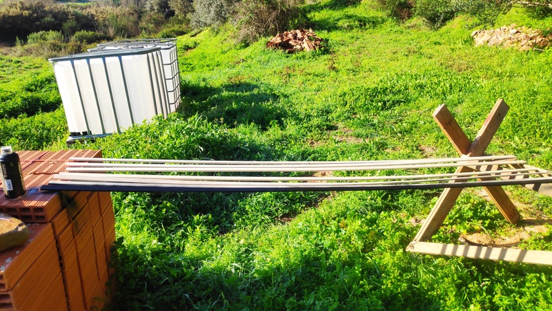

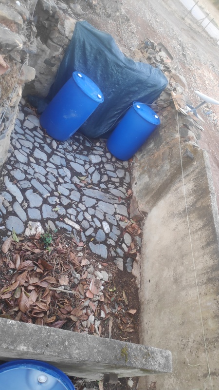

Het idee is om 2 constant te gebruiken, de 3de als backup voor zomer wegens mogelijke water gebrek. Deze 3 tanks geven me 3000 liter aan drink water.
Ze worden allemaal aan elkaar gekopelt (daisy chain kopelingen). Die heb ik ook gekocht.

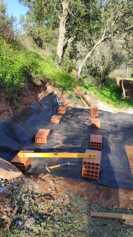

De basis ben ik nog aan het niveleren. De tanks zijn al op de juiste platform gebracht.
Zodat het voor mij makkelijker is om ze te verplaatsen.
Afbeeldingslocatie: https://tweakers.net/i/KjrVVevb5B3fn23rZGZZE8yudfo=/800x/filters:strip_icc():strip_exif()/f/image/p91u9BEKTuQOuhVkvRq0ku8N.jpg?f=fotoalbum_large
Afbeeldingslocatie: https://tweakers.net/i/LtCtSEAL4ZZyCGZg40bgCHIkITY=/x800/filters:strip_icc():strip_exif()/f/image/oKCboK5WFua9Vq56qIdYtV3h.jpg?f=fotoalbum_large
Afbeeldingslocatie: https://tweakers.net/i/wRGRYfHxeigXznVVApgmlNeBCMI=/800x/filters:strip_icc():strip_exif()/f/image/2s87isZPhkV5xqBsRw5QsrBv.jpg?f=fotoalbum_large
Afbeeldingslocatie: https://tweakers.net/i/H_3xyo-UzT99pWbqfrc3qBLdDak=/x800/filters:strip_icc():strip_exif()/f/image/L3bboVzlLfteV8yDKB5w1hE5.jpg?f=fotoalbum_large
Vanaf hier gaan ze met een kleine pomp (omdat het al enige hoogte heeft) naar het huis voor keuken en badkamer gebruik. Natuurlijk komen er flink wat filters tussen.
Opruimen geblazen, alles even her indelen zodat er iets gedaan kan worden:
Afbeeldingslocatie: https://tweakers.net/i/N0BPFquBjZ8Om7T_iB4BIj2Bkpc=/x800/filters:strip_icc():strip_exif()/f/image/zkyizL8pQRBVOR1tHyIUmFCW.jpg?f=fotoalbum_large
Afbeeldingslocatie: https://tweakers.net/i/kvMRnyKbaL7RtsjI26kxY2J-xnE=/x800/filters:strip_icc():strip_exif()/f/image/z0cp5tEN9hy81IV5AzdmLGHk.jpg?f=fotoalbum_large

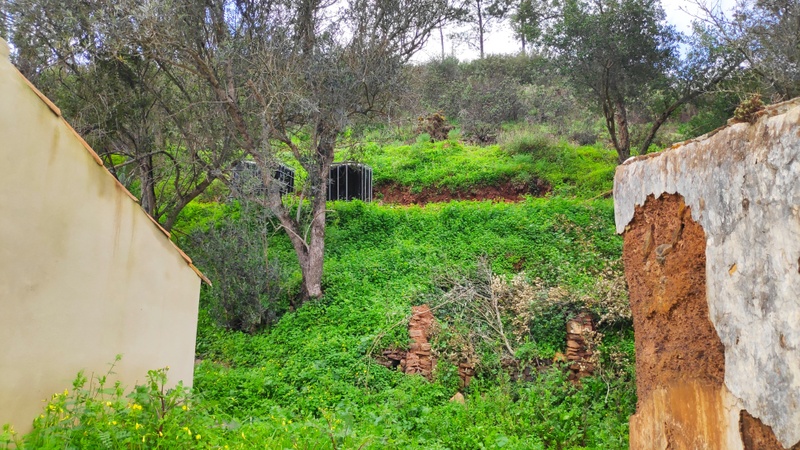

En tussen muur gaat eruit.
Heb gekeken of het muurtje veilig was, maar beetje er tegen schudden zei me dat dit niet het geval was, muur bewoog helemaal mee. Dan maar ertussenuit, geeft ook gelijk een hele open ruimte idee voor de woon kamer:
Afbeeldingslocatie: https://tweakers.net/i/GWz0ODlM3W42KdvYVsp88aNGjww=/800x/filters:strip_icc():strip_exif()/f/image/mV4x1jbJfFxfNadrPWIYJqr0.jpg?f=fotoalbum_large
Afbeeldingslocatie: https://tweakers.net/i/LWPyT2NSPpnVzsKT1xlW5dqM3WI=/x800/filters:strip_icc():strip_exif()/f/image/RydKKeq4KhgBWm2iBcpZC42o.jpg?f=fotoalbum_large
Afbeeldingslocatie: https://tweakers.net/i/T2tNvRJSbRhUNNWK6S-3LC1o2Mc=/x800/filters:strip_icc():strip_exif()/f/image/tn9mpEGJpeLo2JlGKJ9LzNQN.jpg?f=fotoalbum_large
Afbeeldingslocatie: https://tweakers.net/i/J6tftqWCbpmaHZFVmEVZ_EmNYoY=/800x/filters:strip_icc():strip_exif()/f/image/9c3kEXwYdkm0sumXPD6vqaOO.jpg?f=fotoalbum_large
Afbeeldingslocatie: https://tweakers.net/i/0_TDCLXIcs7KN9QnW76rLkZWUlo=/800x/filters:strip_icc():strip_exif()/f/image/BJQBWZWO26xfk2de2P1Cjgrs.jpg?f=fotoalbum_large
Afbeeldingslocatie: https://tweakers.net/i/DLYG6snAKpYEZFSTMF7LY9BULUI=/800x/filters:strip_icc():strip_exif()/f/image/PfOuH9OwYHXqebJOOFAGt0KD.jpg?f=fotoalbum_large
Afbeeldingslocatie: https://tweakers.net/i/PcIOHqjdEkCQXUHMsqHdCOnId5E=/800x/filters:strip_icc():strip_exif()/f/image/FjyaiYdBSpbuh9KFUbv6y8R1.jpg?f=fotoalbum_large
Afbeeldingslocatie: https://tweakers.net/i/GcfHPtg46MZ733XRGvCK6RYzkmw=/800x/filters:strip_icc():strip_exif()/f/image/ItgdkUVbdfE8VqbwVMhy96Ia.jpg?f=fotoalbum_large
De laatste foto is gemaakt vanaf een draag muur dat er niet uit gaat, en de scheiding is van mijn slaapkamer.

Eindelijk, materiaal is aan gekomen, tegen 6 uur:
Afbeeldingslocatie: https://tweakers.net/i/ylzKe7ceRA0WqjTljMXtXvLLMI8=/800x/filters:strip_icc():strip_exif()/f/image/bkiyTYMPFZSeUqKIiQQPCPoT.jpg?f=fotoalbum_large
Afbeeldingslocatie: https://tweakers.net/i/tJR1eOf0Gv5TtgPhYnHxR_UANAE=/800x/filters:strip_icc():strip_exif()/f/image/uvsF1QpyE2bUeYU4bpPdheH1.jpg?f=fotoalbum_large
Wat is besteld:
Een hoop cement, om de basis te maken dat naast het huis zit,
Anti onkruit rol 100 meter bij 4 meter. Om wegen te maken en onkruit vrij te houden.
100 meter flexivel electriciteits buis, waar electra en ethernet kabel in kunnen. Dat gaat naar te put, om de 750w water pomp te voorzien van electra en water verdeler voor het land.
OSB3 plaaten voor het binnen dak van het kantoor.
Ik ben nu aan het wachten todat mijn broer weer terug is van vakantie. Daarna ga ik water voorziening afmaken, kantoor afmaken.
En tevens komt er een tijdelijke dak op, zodat ik een plaats heb om de keuken te plaatsen, en wat andere zaken.
Deze plaaten ga ik gebruiken voor het tijdelijke dak:

Waar zijn die holle boomstammen voor die in de "huiskamer" staan?
En begrijp ik het nu goed dat het water uit de rivier in je put komt, wat je vervolgs naar boven pompt naar je 3 watertanks, en daarna filtert voor drinkwater? Wel een heel systeem dan ;).
Het stoplicht staat op rood, het stoplicht staat op groen, in #TMF is altijd wat te doen. || http://quotes.negotiator.nl/7270 || /16 at work
  • fcs
Electrowolf schreef op vrijdag 16 februari 2024 @ 19:52:
Leuk!
Die holle boomstammen is kurk van de kurk boom. Soms laten ze die zo in de form van de boom.
Dit wordt gebruikt voor bijen. Moet een zo natuurlijke bijen korf formen. In plaast van de vierkante bewerkte hout.
Jep, dat heb je goed begrepen.
In dit geval is het nodig ik wil niet aan het water systeem aangesloten worden. Weet nog niet of het water 100% veilig is om te drinken, afgezien daarvan, kan ik helaas niet 100% op de waterput vertrouwen, in terms of beschikbaarheid van het water. Dit komt omdat het in de zomer zeer veel opdroogt. Nu is het vol, de afgelopen zomer, had ik in een andere put die er al was, geen water. Deze is dieper, en had wel water, 2 meter.
voorbeeld van een traditionele bijenkorf:
