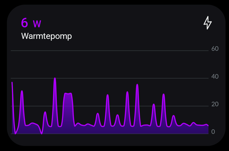

  • Whiskey48
  • Laatst online: 11:33
Afbeeldingslocatie: https://tweakers.net/i/34-5ORGhYp5LMD7UotrveMSMH8Y=/800x/filters:strip_exif()/f/image/9g8lUVmsrDHQLXxAOxOwo47s.png?f=fotoalbum_large
Vraag; het Standby verbruik van de Amber fluctueert nogal tot ca 40 watt.
Weet iemand of iets in te regelen is dat dit wat vlakker is? Mijn thuisaccu vind dit een beetje irritant.
*Edit: even door AI gehaald, is altijd bij een WP. Indien storend accu af te stellen (Omnibattery in mijn geval).
Zijn sensoren ed (snuffelstand) in de buitenunit en evt korte carter verwarming compressor
[ Voor 18% gewijzigd door Whiskey48 op 28-09-2026 21:44 ]

Whiskey48 schreef op maandag 28 september 2026 @ 21:33:
Ik denk dat het eerder een probleem van je batterij is.

  • Whiskey48
bommer schreef op dinsdag 29 september 2026 @ 23:42:
Idd, schijnt een bug te zijn in de huidige firmware van de Anker Solix Max AC / 4 pro. Wordt volgende firmware update gefixt.

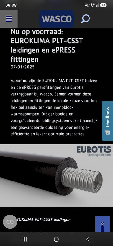

Iemand hier die de warmtepomp aangesloten heeft met dit soort leiding ?( Binnen situatie )
En wat is de ervaring hiermee. Zou de dn25 interne diameter van 26 mm zoals ik kan vinden genoeg zijn van warmtepomp tot vvw ?
Afbeeldingslocatie: https://tweakers.net/i/EOgU3qexKvarWvlPE4PSbNBLPpk=/x800/filters:strip_icc():strip_exif()/f/image/SRRQeMZBWogQ0qiCjwJKnGXx.jpg?f=fotoalbum_large
Itho amber 65 wp/ 3850 wp zuid platdak opstelling
  • Jan2023
  • Registratie: Februari 2023
  • Laatst online: 09:35
Tja , ribbelbuizen daar lees ik weinig positiefs over.
Met name veel weerstand , zal afhankelijk zijn van de lengte die je gebruikt maar toch.
En ik denk dat het ook niet zo gunstig is voor stromingsgeluiden.
Wordt dacht ik veel gebruikt om lekker snel ergens wat te installeren.
Amber 95 sinds 10 / 2023 en 9 x 365 Wp glas / glas solarwatt
  • Degast
  • Registratie: September 2022
  • Laatst online: 13:20
Bij zonneboilers best vaak in gebruik. Inderdaad wat meer weerstand/geluid. En geeft trillingen alsnog door. (Doet mlb ook)
Daarom wordt vaak een rubber/rvs flexibele leiding gebruikt eerste stukje, en vervolgens een mlb systeem.
Met meer dan voldoende diameter zal het ook wel niet echt erg mis gaan?
Is het veel goedkoper dan voor een mlb 32 te kiezen?

Degast schreef op maandag 5 oktober 2026 @ 09:54:
Geen idee dit word me eigenlijk aangeraden omdat je dan geen bochten en knieen hoeft te gebruiken maar dat alles uit een stuk gemaakt kan worden. Maar als dit stromingsgeluiden en of trillingen kan geven dan word niet echt een positief iets om mee te beginnen denk ik. Er ligt nu 32 mm uponor leiding.

  • camel1987
  • Registratie: September 2018
  • Laatst online: 06:44
Jan2023 schreef op maandag 5 oktober 2026 @ 09:47:
Nou ik heb me dus rot gezocht maar ervaringen hier op tweakers maar krijg er geen enkel topic over gevonden.
De leiding is speciaal gemaakt voor warmtepompen en is ook schrikbarend duurder als een kunstoff leiding dus het is het niet om het even lekker snel te doen denk ik 😅

camel1987 schreef op maandag 5 oktober 2026 @ 13:02:
Vind dit ook het mooiste en staat een stuk beter als een flexibele slang welke mischien ook wel goed is maar een stuk makkelijker zoals je zegt.
Is de mail goed binnen gekomen ? Nog niks gehoord van joris.
Jazeker maar die heeft het op maandag altijd heeeel druk met telefoontjes 😊
[ Voor 3% gewijzigd door Carboy54 op 05-10-2026 14:13 ]
  • Jan2023
camel1987 schreef op maandag 5 oktober 2026 @ 13:04:
Zijn flink wat groepjes ja ik heb totaal geem ervaring met de ribbelbuis maar ben wel bang voor stromingsgeluid. Dat wil ik echt niet hebben wij hebben een open trap na boven en de leiding loopt langs de trap heen dus de slaapkamers hebben hier ook last van.
Als het zichtwerk is? , dan wil je dat toch zo strak mogelijk?
Alleen het bochtenwerk al , zal je ruim moeten nemen denk ik zo.
Als iemand van een andere generatie zou ik strak koper adviseren voor zichtwerk.
Vraag er een busje brasso bij dan hou je het mooi blinkend.
:P
En isoleren hoeft niet binnen de thermische schil, mits je niet gaat koelen met de Amber.
[ Voor 7% gewijzigd door Jan2023 op 05-10-2026 16:58 ]
  • camel1987
Jan2023 schreef op maandag 5 oktober 2026 @ 16:52:
:P
Het liefst zie ik geen enkele leiding in het zicht 😂 maargoed soms ontkom je er niet aan.
Hier komen de leidingen btw niet in het zicht maar komt er een koof omheen bij de trap dus geen zichtwerk 😅
Ik heb nooit anders begrepen dat het beter is elke leiding ook al is het binnen te isoleren.
Geen idee of dit ook meerwaarde heeft.
