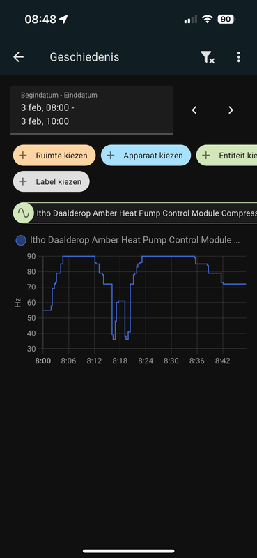

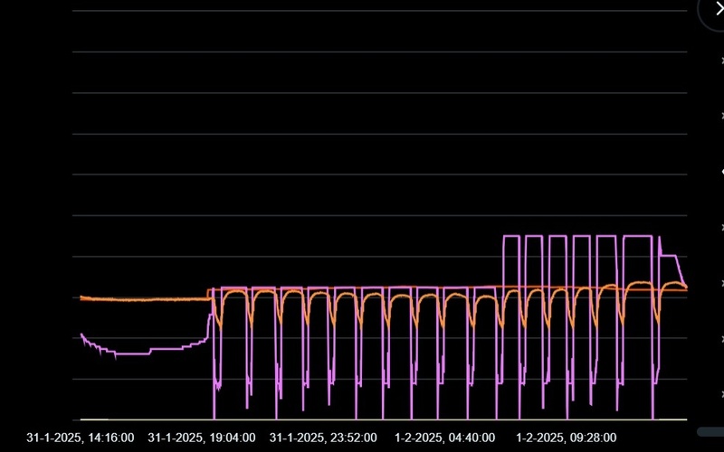

Grappig, ik zat toevallig naar de warmtepomp camera te kijken. Zag er redelijk dicht bevroren ui
Toevallig starten met een defrost, direct de camera gestart.
*Edit:
YouTube: 31 januari 2025
Later nog een keer gekeken. Zal toeval zijn maar zag dat hij goed dicht ging zitten, toen ging de defrost aan.
Deze is wat langer
(video zou 4K moeten zijn, maar YouTube lijkt dat niet te willen)
[ Voor 41% gewijzigd door Whiskey48 op 01-02-2025 07:08 ]

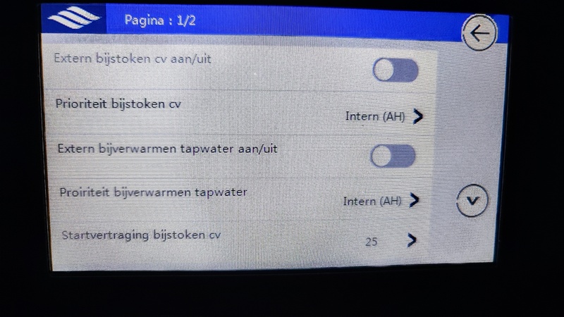

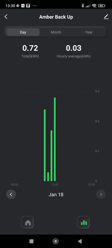

goedemorgen allemaal
ik heb een vraag over mijn amber 95 ik zie al enige tijd dat mijn pomp ook 3000 w gebruikt op L1 terwijl de extra verwarming in het menu uit staat het gebeurt vaak als de buiten temp onder de nul komt is hier een instelling die ik fout heb staan. de wp zit bij mij op L2
bert

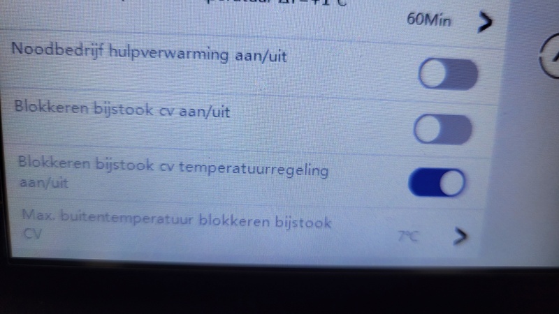

  • hansvk
  • Laatst online: 16:18
bertenludy schreef op zaterdag 1 februari 2025 @ 08:07:
bert
Laat eens wat foto's zien van de menu's.
PV 3520Wp - WP Itho Amber 95 - WPB Atlantic Explorer V4 200L - gasloos sinds aug 2023 - Zendure SolarFlow 4000 Mix AC+

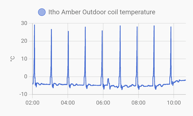

Waar worden de defrost met dit weer eigenlijk door getriggerd, gewoon op basis van de buitentemperatuur?
Het was hier -2/-3 vannacht, de verdamper bleef mooi open maar toch gooit hij er heel vaak een defrost tegenaan terwijl de verdamper temperatuur mooi strak blijft, best zonde eigenlijk:
Afbeeldingslocatie: https://tweakers.net/i/iYspcGuupiXhaJr3fxuax8NbBDk=/800x/filters:strip_exif()/f/image/E9n3jh9DMom2hulkmB4SDkQk.png?f=fotoalbum_large
Mist of geen mist, hij doet het zelfde terwijl de situatie compleet anders is.

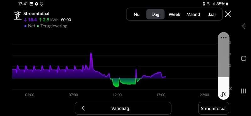

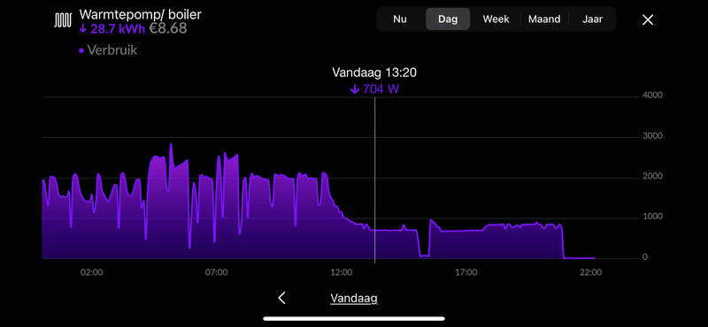

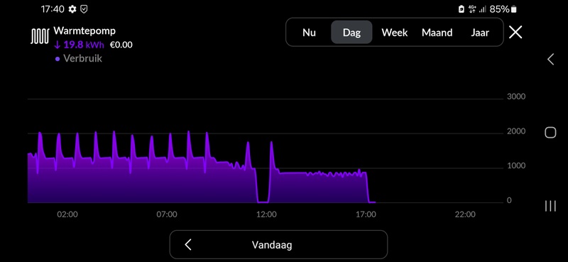

Weet iemand hoeveel kWh hij verbruikt voor een defrost? Ik begrijp dat hij in een soort koel-modus gaat werken, warmte onttrekt uit de woning, dit opkrikt met een koel-COP. De warmte uit de WP moet dan weer aangevuld worden. Als de WP 10 minuten op vol vermogen draait (6-12kW WP's) is het verbruik 0,3kWh-0,6kWh aan elektra. Met 12 defrosts per dag is dat 20% van je verbruik(!). Daarna heb je nog extra stroom nodig om de warmte uit je woning aan te vullen.
Lastig op dit uit de HomeWizard en @leejoow te krijgen. Je moet niet alleen het verbruik tijdens de defrost meten maar ook kijken hoe lang het duurt dat Tc weer op niveau is...
  • Woutertt
  • Registratie: December 2023
  • Laatst online: 19:37
Ja het is gewoon zonde om warmte uit je huis te halen en weer te moeten herstellen als het niet nodig is.
Hier trekt de Amber 65 ongeveer 500w voor 6-7 minuten. Qua vermogen vind ik het nog niet zo erg, meer voor het comfort, daar lever je op in.

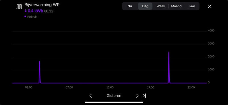

tonwes99 schreef op zaterdag 1 februari 2025 @ 11:56:
Wat ik er van weet is dat de defrosts gebeuren op de retour temperatuur uit je afgifte systeem.
De compressor valt ook stil op zo,n moment dus veel stroom zal het niet gebruiken.
En daar na weer vol in de toeren om het water weer op temperatuur te brengen.
Op zich zijn dit wel mooie dagen , het brengt weer wat reuring in dit topic.
Persoonlijk vindt ik enige dagen vorst wel mooi om te zien of de Amber het trekt.
Vandaag weer wat zon op de dag , dus de zonne energie maar benut ,tandje hoger op de thermostaat en wat warmte gebuffert in de vloer.
Zal in de toekomst wel de trend worden .
Afbeeldingslocatie: https://tweakers.net/i/VdoUi8CduFm5pyelwrwiJRek1iQ=/800x/filters:strip_icc():strip_exif()/f/image/KqeVN1CABSiSrSiJNGCqzfcS.jpg?f=fotoalbum_large
Afbeeldingslocatie: https://tweakers.net/i/HC8Uk2HE6GW-CVyxJ5EJO4eUvCk=/800x/filters:strip_icc():strip_exif()/f/image/BAUxNz8EXdeRpLttygxYlIiU.jpg?f=fotoalbum_large
@tonwes99
Als ik kijk op de tijdlijn duren de defrostst zo,n 10 minuten met een extra verbruik van 700 watt .
Bij een gelijk blijvende buitentemperatuur is Tc dan weer op de gevraagde waarde.
[ Voor 4% gewijzigd door Jan2023 op 01-02-2025 18:38 ]

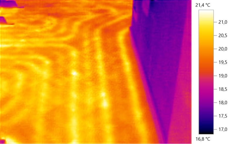

Afbeeldingslocatie: https://tweakers.net/i/ZE3tMTO58VvmaGPefGf7c4YwDoM=/800x/filters:strip_icc():strip_exif()/f/image/VhDEttI0c70qtbWF84ePEydb.jpg?f=fotoalbum_large
Vloerverwarming ook maar even geïnspecteerd. Je ziet de duidelijke aanvoer en retour…

  • tonwes99
  • Registratie: Januari 2016
  • Laatst online: 19:31
tonwes99
Jan2023 schreef op zaterdag 1 februari 2025 @ 17:55:
@tonwes99
Ik zie een flink verschil tussen de nacht met defrosts en de dag. Natuulijk snachts iets kouder en verder sww tussen 04h-5h30 en legionella 07h-7h30, maar het verschil is behoorlijk.Afbeeldingslocatie: https://tweakers.net/i/ZJ7r14oY3VeZfq2SzauZqjS4P5U=/800x/filters:strip_exif()/f/image/of9dX6x0NbzQY8esaZHxSDzT.png?f=fotoalbum_large

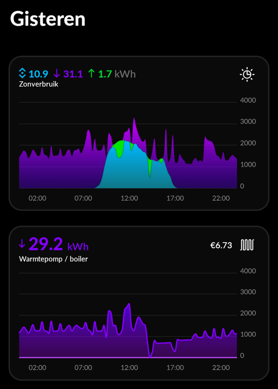

  • Whiskey48
  • Laatst online: 19:19
Whiskey48
@tonwes99
Afbeeldingslocatie: https://tweakers.net/i/jMbOCnASrpEOcmWROPolBn9jU3M=/x800/filters:strip_exif()/f/image/lj0hJcD5vozdIT5NHR4x9YKC.png?f=fotoalbum_large
Hier ook vol gebruik gemaakt van de zon.
In de ochtend bij overproductie de Smart Grid aan. Lekker hete douche in de avond en huis net wat meer opgewarmd. Na Smart Grid (zon ook weg), pakt hij het op een rustiger tempo weer lekker op.

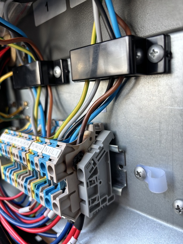

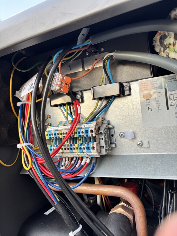

Sinds een jaar hebben wij een Amber 95 electric draaien bij ons thuis. Super tevreden tot nu toe. Deze week is het kouder buiten en is de backupunit/warmtelint nodig bij een defrost. Tijdens de defrost klapt de aardlek er uit.
Wat gaat er mis met deze Amber?
De warmtepomp is van november/december 2023. En heeft nog geen software update ontvangen. Pas in april 2024 zijn we in het huis gaan wonen. Deze punten dus nog niet eerder opgemerkt/meegemaakt.
  • Omebas
  • Laatst online: 25-11 22:03
m90 schreef op zondag 2 februari 2025 @ 14:16:
Hoe is één en ander aangesloten in de meterkast?
  • TinusH777
  • Laatst online: 17:25
Metalen apparaten moeten verplicht geaard zijn. Als stroom op de metalen (geaarde) omhulsel komt te staan, dan slaat de aardlek eruit.
Het zou kunnen dat het smeltwater ervoor zorgt voor spanning op de geaarde onderdelen van de warmtepomp. Dus ik zou goed kijken naar kabels e.d. of die nat kunnen worden.
Mocht je de oorzaak niet zomaar kunnen vinden, dan moet je de installateur bellen, want dit lijkt me een installatiefout of een beschadiging aan kabels, beschermkappen etc.

  • m90
  • Registratie: Februari 2024
  • Laatst online: 03-02-2025
m90
tonwes99 schreef op zondag 2 februari 2025 @ 17:04:
@m90 Ik begrijp dat je aardlek eruit vliegt, niet je zekering. Dit kan dan niet zijn doordat ze op dezelfde fase/groep aangesloten zijn, maar het is zoals de naam zegt een lek van de stroom naar de aarde.
Het kan op twee plekken zijn, ofwel de bekabeling van meterkast naar Amber (of van Amber-buiten naar de bnnenunit), dan is het de installateur die iets zo geinstalleerd heeft dat er ocht (regenwater, smeltwater) bij komt.
Of het is een fout in de Amber zelf, bijvoorbeeld water dat vanuit defrost op het beruchte lint drippelt, en het lint is niet goed geïsoleerd gemonteerd. DIt is dan een Itho-issue maar ook hier is de installateur de eerste die aangesproken moet worden.
Ik denk dat je met optie 2 het gevonden heb. Ik heb de aansluiting van meterkast tot aan de amber gecontroleerd. Die is droog, de werkschakelaar is goed gesloten en onder een afdak, en aangesloten op 3 fase zoals in de afbeelding van @bommer links op het plaatje.
<img src="https://tweakers.net/i/tQICIzF7m4ayAVSGszdUMOHhESk=/800x/filters:strip_icc():strip_exif()/f/image/F2f1AUA4QLBgq8r3Md9UpQpT.jpg?f=fotoalbum_large" class="rml" width="800" height="548" alt="Afbeeldingslocatie: https://tweakers.net/i/tQ...pT.jpg?f=fotoalbum_large" loading="lazy">
We gaan een installateur benaderen. Die zijn lastig bereikbaar in het weekend.
Bedankt voor het meedenken.

Hier even een BUH vraagje.
Ik had naar aanleiding van de defrosts E na defrost sneller weer op temperatuur komen ook even de settings daarop aangepast gisteravond.
Eerst kreeg ik het vlammetje met een (2) erin. Niet goed, dus nogmaals gekeken en prio stond toch echt op intern.
Nogmaals uit en aangezet en nu staat er (1) in beeld direct na defrost.
Maar BUH is volgens mijn kWh meter nooit aangeweest afgelopen 24u en ook na de defrost opwarming gaat niet sneller.
BUH heeft t eerder wel goed gedaan, dus is een beetje gek.
Vraag is dus, wat is de snelste methode om het uit te zoeken, uit te sluiten?

Op welke waarde heb je M10.5 staan? Ik heb geexperimenteerd met deze op 5 te zetten. Bij iedere defrost ging de BUH 5 minuten aan. Ik heb hem nu op 50 staan en vandaag aan na de legionellarun en vanavond nadat de zon uit de kamer verdween is de BUH 5 minuten aangeweest.
Ik kan dit zien doordat ik twee energy sockets heb aangesloten. 1 voor de warmtepomp en 1 voor de bijverwarming.
Heb je hier wat aan?

Die waarde staat momenteel even op 5 om te triggeren. En dat werkt prima, want vlammetje toont de (1). Dus Amber triggert de BUH wel lijkt t, maar ik zie niks gebeuren op de kWh meter.
Reden dat ik BUH wil testen: bij Tambient -4c nu, kan de 55Hz het setpoint wel behouden, maar een defrost koelt te boel teveel af. Bij geluidsreductiemodus op 55Hz, verlies ik dus bij eerste defrost het setpoint.Afbeeldingslocatie: https://tweakers.net/i/NMRhYuVr9niv5TE_wlzgPjgZtwA=/x800/filters:strip_icc():strip_exif()/f/image/JEJqPXLFMEDwXw1gl0HYagCG.jpg?f=fotoalbum_large

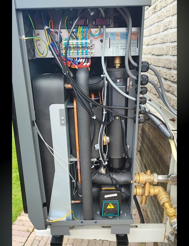

  • Carboy54
  • Registratie: Januari 2017
  • Laatst online: 09:28
Carboy54
Duurzaamheid coach
Get!em schreef op zondag 2 februari 2025 @ 19:56:
1 is intern element. 2 is cv in hybride aansturing via contact.

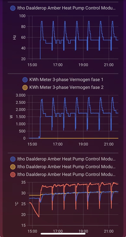

  • Johannos
  • Registratie: Oktober 2023
  • Laatst online: 19:39
Get!em schreef op zondag 2 februari 2025 @ 21:39:
Reden dat ik BUH wil testen: bij Tambient -4c nu, kan de 55Hz het setpoint wel behouden, maar een defrost koelt te boel teveel af. Bij geluidsreductiemodus op 55Hz, verlies ik dus bij eerste defrost het setpoint.[Afbeelding]
De BUH gaat maar even aan en het opgenomen vermogen is laag. Hierbij een screenshot van het energieverbruik van de BUH. Wellicht registrieerd jouw meter dit korte energieverbruik niet goed.
Bij de Energy Socket geeft gemiddeld weer. Als de BUH inschakeld is dat 3000Watt.
Afbeeldingslocatie: https://tweakers.net/i/3M7cZ1_mLBiIv7NQNFwi8YHRQoQ=/800x/filters:strip_icc():strip_exif()/f/image/QMJnyVe0Bf5ZD3EgKBhiVvIN.jpg?f=fotoalbum_large

Ik heb hier ook een inline homewizard 3fase meter dus zou t wel moeten zien. Bovendien zit de Amber momenteel op zo’n 10 minuten 90Hz per defrost en daarna modulerend nog 15minutrn tot stabiel (25min totaal na defrost). Dus als buh bijspringt zou die piek echt korter moeten worden.
Hij sprong hier zojuist van defrost naar defrost…nadat de geluidsreductie uitging.
Afbeeldingslocatie: https://tweakers.net/i/1P5LUlM7L9_PXTGqRzwMK_akDFw=/x800/filters:strip_exif()/f/image/zWiCgnTArcBXQqWSWJibJOov.png?f=fotoalbum_large
Maar goed, wamrte komt huis wel in. Hele nacht op geluidsreductie, veel defrosts. Tc haalde setpoint niet (bleef op 29,2 hangen bij setpoint 31,3, Tuo 33.4), maar huis verloor slechts 0,3c vannacht. Terwijl het hier -7,5c buiten is, wat velen als ontwerp aannemen.

Carboy54 schreef op maandag 3 februari 2025 @ 08:27:
Knopje tussen de olp over load protection schakelaar. Zit achter het zwarte kapje op de booster zelf.
Thanks! Ik ga even zoeken, helaas is er geen ontwerptekening van binnenkant Amber op de website. En ook het BIM model is alleen de exteriorshell/mechanical-generic.
Heb je voor mij een aanwijzing zodat ik dit snel vindt?
Kan namelijk prima zijn dat dit probleem is ontstaan door die eerdere kabelbreuk/vonkjes en dat genoemde oplossing dus kansen biedt.

  • Carboy54
Carboy54
Duurzaamheid coach
Get!em schreef op maandag 3 februari 2025 @ 10:00:
Rechts zit de BUH en de OLP zit achter dat kapje

Carboy54 schreef op maandag 3 februari 2025 @ 10:04:

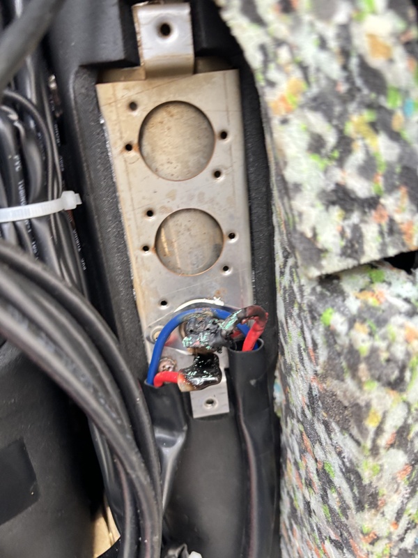

Thanks, was dus op de juiste. Maar voordat ik dat kapje openschroefde had ik de bron oorzaak toch al gevonden. De fasedraad was wederom gebroken en nu doorgebrand. Incl schade (smelt) aan de aansluiting. Weet niet wat voor gare kabel dat is hier....
Al is de L1 kabel voor zover ik kan nagaan, die naar de compressor loopt, en niet naar de BUH die over L2 gaat vermoed ik. Dus mogelijk nog iets anders erbji...
Afbeeldingslocatie: https://tweakers.net/i/OJQO3qfdNt_QNl0LflrXp-R74V8=/x800/filters:strip_icc():strip_exif()/f/image/V2N4oWuk4clRGjdXwU7qWL6n.jpg?f=fotoalbum_large
Gelukkig hebben we vandaag niet de koudste dag toch?..... -7c op de thermometer vanochtend....
anyhow, tweede keer dat ik ontsnap aan een brandende Amber door zelf die kap open te schroeven en te kijken wat er aan de hand is.....
[ Voor 38% gewijzigd door Get!em op 03-02-2025 10:40 ]

Get!em schreef op maandag 3 februari 2025 @ 10:18:
Dat ligt niet aan de Amber maar wederom aan het werk van jouw installateur die heeft een slechte verbinding gemaakt op deze inkomende fase draad vanuit de meterkast/werkschakelaar.
Jeetje!
Volgens mij doet jou trekontlaster ook niks? Ik maak m op de grijze mantel vast..
Hieronder de OLP

Carboy54 schreef op maandag 3 februari 2025 @ 10:50:
Klopt, helemaal mee eens. Dit ligt niet aan het product Amber.

Stoker schreef op maandag 3 februari 2025 @ 11:01:
Jeetje!
Klopt, die doet ook niks, want dan zou je de grijze mantel er tussen moeten klemmen. Maar die is te kort (of te ver getript....)
Hij maakt nu al de kortst mogelijke route tussen muur (werkschakelaar) en Amber aansluitpunt.
Dat de mantel-gestripte draden door de klemmen gaan, is mijn eigen werk. Dat hing gewoon los te trillen in de kast. In een bochtje omlaag. En gebogen koper welke trilt....... tsja....
Iets beter dan niets, zullen we maar zeggen. Al had ik er nog extra materiaal bij kunnen stoppen om te klemmen.

Get!em schreef op maandag 3 februari 2025 @ 11:06:
Thanks, had dat kapje al open. Schroeven van dat kapje waren trouwens verroest. Goed te weten voor komende keer. Zal monteur vragen die nog even na te kijken. Hopelijk komt die vandaag nog, want zo zonder verwarming en warm water wordt t wel lastig.
Zo te zien zat de draad in de aansluitklem niet goed vast. Als hij niet goed vast zit heb je meer weerstand en meer warmte ontwikkeling. Loop aub de andere aansluitingen ook na of deze goed vast zitten. Draad goed onder de klem en de schroef goed vastgedraaid!

Johannos schreef op maandag 3 februari 2025 @ 11:16:
Mag de monteur zelf gaan doen. En om het veilig te doen, zal hij toch al hele kabel moeten vervangen, niet in de laatste plaats omdat hij na afknippen van beschadigde deel gewoon te kort wordt. En dan de grijze mantel in de klem zetten is ook handig. |:(

Vraag; bij de Amber, vanaf wanneer wordt het Elektrisch Element (BUH) ingeschakeld?
Ik dacht enkel wanneer de Amber het op vol vermogen niet trekt, of ook altijd als het vanaf een bepaalde temperatuur vriest?
  • camel1987
  • Registratie: September 2018
  • Laatst online: 19:12
Schijnbaar ook eventueel bij een defrost om de Amber weer sneller op temperatuur te krijgen.
Ik dacht eerlijk gezegd zelf ook dat de BUH enkel aanwezig was voor wat jij zegt dat hij het niet trekt.
Itho amber 65 wp/ 3850 wp zuid platdak opstelling
  • Whiskey48
Whiskey48
camel1987 schreef op maandag 3 februari 2025 @ 12:41:
Ja dacht ik ook. Maar dit is blijkbaar bij niet elk merk zo. BIj een Alpha Innotec wordt deze standaard vanaf -2 aangezet. Dat sommige merken dit vanaf -6 of -9 doen, maar alle merken dit zouden doen, heel normaal is.
De BUH van dit merk is ook geen maar zelfs 6kW tot ik dacht 20kW wat je kan selecteren.
Blijkbaar een merk die ontzettend duur is en erg veel comfort levert door gewoon altijd de BUH aan te zetten zodra het een beetje frisjes wordt.
Blij met m'n Amber zeg, ook met wat ik lees dat er kritisch wordt gekeken naar de werking en ondanks het een B-B organisatie is, er hulp geboden kan worden.
[ Voor 26% gewijzigd door Whiskey48 op 03-02-2025 12:52 ]
Is afhankelijk van de instelling start vertraging BUH en werkt altijd mits vrij gegeven tot 2 graden onder TC dus bij defrosts maar ook bij continue gebruik indien de vertraging tijd wordt overschreden en vanaf ingestelde minimum temperatuur op de andere pagina. Hier vanaf 0 graden en lager met krappe vertragingstijd 25 graadminuten wat iets anders is als minuten!
Afbeeldingslocatie: https://tweakers.net/i/qO0I0CFEgZA10E6QPCE81eKZcwo=/800x/filters:strip_icc():strip_exif()/f/image/e3NAlJ9xj8VDR8smyUEnwxM1.jpg?f=fotoalbum_large
Afbeeldingslocatie: https://tweakers.net/i/KbcdsEyUcZsxgve-kfWApTyq01U=/x800/filters:strip_icc():strip_exif()/f/image/YoMQiAbQ21fmsoT2AAV6Vxo0.jpg?f=fotoalbum_large
[ Voor 20% gewijzigd door Carboy54 op 03-02-2025 13:01 ]
Ik dacht dat M10.1 aan moest staan? "Door deze parameter aan te vinken wordt de externe hulpverwarming (zoals het inegouwde elektrisch element of CV ketel) vrijgegeven in verwarmingsbedrijf om samen te werken met de compressor".
M10.2 staat op Intern AH zodat het verwarmingselement als eerste bijkomt.
Als M10.1 uit staat doet de BUH toch niets? Anders begrijp ik het niet.
10.1 is extern via het schakel contact in de binnenunit voor aansturing cv ketel of extern geplaatst element in bv een buffer. Bij FE mag hij dus uit staan.
Je stelt dat bij 2 graden onder TC de BUH aangaat. Dus als ik het goed begrijp gaat hij bij jouw (instelling 25 graadminuten) bij 2 graden onder TC naar 12,5 minuten aan. Klopt deze beredenering?

Nee tot 2 graden onder gewenste TC. Iedere minuut verschil in graden tussen gemeten TC en gewenste TC op basis van de stooklijn is een graad minuut. Dus bv. 5+4+3+2 is 14 graadminuten. Wanneer het verschil 2 graden is tussen gewenst en gemeten stopt de BUH.

Get!em schreef op maandag 3 februari 2025 @ 11:18:
Quickfix, vandaag geen monteur….
Maar wil wel graag warmte…
Had nog mazzel dat de zon overdag met COP oneindig mijn woonkamer opwarmde van 20.3 naar 22,4c, eveneens mijn werkkamer. Eetkamer afgezakt naar 18c
Afbeeldingslocatie: https://tweakers.net/i/s-AGTBzMTbDh1KLfJtrcPmnfKc0=/x800/filters:strip_icc():strip_exif()/f/image/N4XES0YVZ7JCq45S3tezbYXJ.jpg?f=fotoalbum_large
Is het 100% veilig? Nee, niet echt.
Het hele duurzaamheidsalfabet: EVWPPVTBVVWHAEVCC

Get!em schreef op maandag 3 februari 2025 @ 17:09:
deze verbinding is beter dan de originele. >:)
Die klem wel vervangen voor dat je hem weer aanzet.

Carboy54 schreef op maandag 3 februari 2025 @ 16:05:
Handleiding geeft bij 10.2 aan: "Wanneer instelling 10.01 is vrijgegeven is deze instelling van toepassing..."
Lijkt dan toch alsof 10.01 aan moet staan of betreft het een fout in de handleiding?
Dit lijkt hier prima te werken:
M10.01 Aan
M10.02 Intern (AH)
M10.03 Uit
M10.04 Intern (AH)
M10.05 240
M10.06 60
M10.07 Uit
M10.08 Uit
M10.09 Aan
M10.10 7
Suggesties ter verbetering uiteraard altijd welkom 8)

bommer schreef op maandag 3 februari 2025 @ 22:04:
Uiteraard, die is vanbinnen helemaal gefrituurd.
(Wat dat betreft is de Amber zijn eigen ontstekingsbron)
Monteur neemt nieuwe klemmenstrook mee. Ook de reden dat t hem gister niet lukte langs te komen.
Mijn noodfix zelf maar aangebracht (zonder aanraden van monteur). Als ik dat niet had gedaan dan… tsja, -4,5c en een amber zonder stroom…😏
[ Voor 5% gewijzigd door Get!em op 04-02-2025 07:49 ]

Zo, monteur is langsgeweest, klemmenstrook vervangen, kabel vastgezet op mantel, kabel vastgezet op doorvoer (zwarte knoppen in achterkant).
Alles functioneert weer.... alhoewel alles...
Na analyse deed BackupElement het nog steeds niet. En vorige keer had ik de kap daarvan wel 1 schroef losgemaakt, maar niet de kap eraf gehaald....
Dus monteur schroeft die open....
Ook gefrituurd.... 😒
Gezien de roest op de ijzeren delen en de groene corrosie op de koperen delen, lijkt vocht hier een boosdoener. Nu zit de automatische ontluchter er direct boven.......en mijn systeem is leeggeweest tijdens installatie van caleffi... of misschien condensatie tijdens de vochtige / mistige dagen.
Relatie via electrisch circuit tussen klemmenstrook en backup element zou gek zijn , want L1 en L2 zijn twee verschillende fases/circuits. Dus moet iets anders zijn, mogelijk vocht.
Beide issues worden door monteur(s) ook nog met Itho overlegd.

Ai! Die kun je de monteur waarschijnlijk niet kwalijk nemen, maar ik denk dat ze bij Itho deze foto met gefronsde wenkbrouwen zullen bekijken... Dit hoort niet te gebeuren natuurlijk.

Na het stookseizoen toch maar even dat kapje eraf halen en de aansluiting controleren.

  • Jan2023
  • Registratie: Februari 2023
  • Laatst online: 10:56
Jan2023
KISS
Carboy54 schreef op maandag 3 februari 2025 @ 12:54:
Is blokkeren bijstook cv dan de optie om de buh geheel uit te schakelen ?
Ging er ook vanuit dat extern bijstoken cv de optie was om de buh uit te zetten

Jan2023 schreef op dinsdag 4 februari 2025 @ 14:02:
Blokkeren bijstook cv staat hier uit en interne BUH werkt volgens de graadminuten regeling.
  • Plexxodus
  • Laatst online: 06:42
Misschien handig om wat meer duidelijkheid te krijgen in de instellingen van menu 10. De handleiding en de werkelijkheid lijken niet te matchen.
Itho Daalderop Amber 95 WP (all-electric)
  • Jan2023
Jan2023
KISS
Carboy54 schreef op dinsdag 4 februari 2025 @ 15:32:
Bedankt voor je reaktie , maar is nog geen antwoordt voor mij .
Startvertraging bijstook CV is hier 240
Zover ik kan beoordelen is de BUH nog nooit ingekomen als ik de KWh meter bekijk.
Maar wat is nu de optie om zeker te zijn Dat die BUH niks doet ?
En wat is de optie :
Blokkeren bijstook cv temperatuurregeling ?
De dagen met een beetje vorst zijn zo weer voorbij dus is het nu gelegenheid om te zien hoe mijn Amber presteert zonder BUH
Amber 95 sinds 10 / 2023 en 9 x 365 Wp glas / glas solarwatt
  • Carboy54
Carboy54
Duurzaamheid coach
Jan2023 schreef op dinsdag 4 februari 2025 @ 16:14:
Bij jouw full flow installatie gaat hij met 240 graadminuten zeker niet aan.😁 En anders blokkeren dus of fase 2 uit zetten.
[ Voor 3% gewijzigd door Carboy54 op 04-02-2025 16:25 ]
  • Jan2023
Jan2023
KISS
Carboy54 schreef op dinsdag 4 februari 2025 @ 16:23:
Goed als jij het zegt.
Er zit ook nog een aparte werkschakelaar voor de BUH .

hansvk schreef op dinsdag 4 februari 2025 @ 13:59:
Bij mij was binnenkant kapje vervormd, gesmolten.

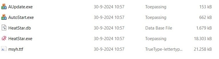

Vandaag de installateur op bezoek gehad om de software en eeprom update door te voeren (2e poging).
De update van de software (2.29-1) ging zonder problemen, echter de monteur kreeg de update van de eeprom niet voor elkaar.
Hij heeft de software achter gelaten. Is er iemand die mij de handleiding/stappenplan hoe de eeprom te updaten kan/wil toesturen, zodat ik de update zelf kan doorvoeren.
Alvast bedankt voor de medewerking.
  • Get!em
Get!em
Oh die ja!
hakro schreef op woensdag 5 februari 2025 @ 13:28:
Aangezien ik hier met zelfde probleem zit..... heb je bij je verkregen software (kopie van de usbstick) ook een zip-file met .hex bestanden?
De kopie die ik van de leverancier kreeg, had dat niet namelijk, en dan kun je de eeprom dus ook niet uitvoeren.
  • hakro
  • Laatst online: 08-02 12:20
Dit is wat er op de USB staat.
Afbeeldingslocatie: https://tweakers.net/i/o5FOSrmi1EI0TBdnD_OzzlZRp6s=/fit-in/4920x3264/filters:max_bytes(3145728):no_upscale():strip_icc():strip_exif()/f/image/WpjqTuQ6QMHH08sLKIvwp3HX.jpg?f=user_large
  • Stoker
  • Registratie: Januari 2024
  • Laatst online: 19:26
Stoker
Warmtepomponline
Dit is 2.29, niet de Eeprom..
Warmtepomponline.com & Fancoilonline.com Amber 65, F-gassen II
  • hakro
Stoker schreef op woensdag 5 februari 2025 @ 14:26:
Ja, is bekend, ik heb begrepen dat je voor de eeprom update een .hex file nodig hebt.
Die heeft de installateur blijkbaar niet van Itho gekregen. Hoe kom ik aan die .HEX file(s) ?
Kan iemand mij die toesturen ??
[ Voor 9% gewijzigd door hakro op 05-02-2025 16:46 ]

Get!em schreef op woensdag 5 februari 2025 @ 13:56:
Let op ,
Voor de verschillende Ambers zijn bijbehorende HEX bestanden .
  • Carboy54
Carboy54
Duurzaamheid coach
hakro schreef op woensdag 5 februari 2025 @ 16:10:
Vanwege mogelijke installatie fouten en de gevolgen daarvan worden die uitsluitend via jouw leverancier geleverd. De eeprom zelf zit in de buitenunit.
[ Voor 3% gewijzigd door Carboy54 op 05-02-2025 20:25 ]

Ik zag je verbrande BUH foto en zag dat je extra isolatie had toegevoegd in die area. Komt er door de extra isolatie niet meer condens en zo kans op beschadigen van de BUH/andere onderdelen> Ik vraag het omdat ik misschien ook wat geluids isolatie zou willen toevoegen.
