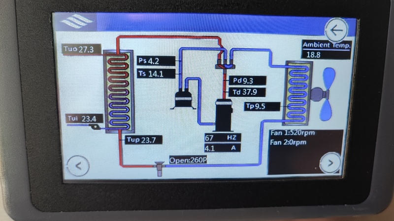

Het display geeft plenty informatie daar kunnen veel merken nog wat van leren. Onze wandelende encyclopedie op dit gebied @flippy zal hier blij van worden en kan wellicht enige uitleg geven op termijn.
Afbeeldingslocatie: https://tweakers.net/i/oAqJ3ncF5xynQKl11PpXT92Ujn0=/800x/filters:strip_icc():strip_exif()/f/image/sN7FMajYaKB1oeLhOhCpHDLw.jpg?f=fotoalbum_largeAfbeeldingslocatie: https://tweakers.net/i/q_XcaIoU7VvjXBtL2e44NDGPx40=/800x/filters:strip_icc():strip_exif()/f/image/pf6JECpkZfxxNpi0UdJbmylE.jpg?f=fotoalbum_largeAfbeeldingslocatie: https://tweakers.net/i/BPimP9CKwkFhq-bcgr-SgwXtosw=/800x/filters:strip_icc():strip_exif()/f/image/73NLvG6Rp1yaHdTBxkzPNhnI.jpg?f=fotoalbum_large

Afbeeldingslocatie: https://tweakers.net/i/RuAg1Jh_EBPwD1R7Wg_1PNbAjLI=/800x/filters:strip_icc():strip_exif()/f/image/D2q8G2BW3Kv1D9Pm9TVh2med.jpg?f=fotoalbum_large
Indien deze temperatuur voorbeeld 21 graden wordt gemeten door de kamersensor zal de stooklijn naar onderen worden bijgesteld. Deze regeling is vrij uniek in warmtepompen wereld. Een kamerthermostaat zal de pomp uit zetten indien de temperatuur door bijvoorbeeld de zon door blijft schieten. Voor koelen zijn er 3 dynamische punten.

Het opgewekte aantal kw's is het stroomverbruik x de COP en dat wisselt uiteraard per dag en buitentemperatuur. Het verbruik is op het laagste toerental van de compressor een gegeven. De COP niet en kan afhankelijk van de buitentemperatuur wel schommelen tussen de 2-3 bij strenge vorst tot 8 bij hoge buiten temperaturen. In ieder geval slaat hij momenteel bij dit warme pendel weer slechts 1x per uur even aan via de stooklijn. Dus van pendelen heeft hij geen last. Is uiteraard ook afhankelijk van het afgiftesysteem maar normaal laat je bij deze temperaturen de warmtepomp niet draaien voor verwarmen.
Hier verbonden met 28mm uitwendig staal naar 2 x 22mm staal tot de 2 verdelers van de radiatoren op de b.g.g. en 1e verdieping.
2.1 A verbruik is 483 watt / 36 Hz bij watertemperatuur 34.1 en binnentemperatuur 23.8 Buiten 18.6
Afbeeldingslocatie: https://tweakers.net/i/fiViiyWh_DXygsTTBXjmmn7e4E8=/800x/filters:strip_icc():strip_exif()/f/image/bGKdkMaHjNC8GyTj8GzsVMOQ.jpg?f=fotoalbum_large
Afbeeldingslocatie: https://tweakers.net/i/oLuicdFeVESF30Z-XRbeRk-hRrs=/800x/filters:strip_icc():strip_exif()/f/image/ilO4RC1feS7wUbYc7eTJf8SP.jpg?f=fotoalbum_large
[ Voor 40% gewijzigd door Carboy54 op 10-08-2023 11:02 ]

Carboy54 schreef op donderdag 10 augustus 2023 @ 10:59:
Ik zie dat je 2,1 A maal 230V hebt gedaan om tot het vermogen van 483 W te komen. Maar weet je zeker dat die 2,1A niet de motorstroom is? Dan kan je die niet maal 230V doen, omdat de 1) de spanning waarschijnlijk lager is bij lage frequentie, en 2) het waarschijnlijk een driefasige motor is.
Kan natuurlijk zijn dat het wél de ingangsstroom van de omvormer voorstelt, en dan klopt je som wel (ongeveer).

marcop23 schreef op donderdag 10 augustus 2023 @ 16:55:
Spanning is gewoon 230V, dat is de netspanning die misschien zelfs midden op de dag al eerder richting de 240V en hoger gaat vanwege al de decentrale PV opwek in de wijk, zeker in de wijk van @Carboy54 :X .
Het is eveneens geen 3 fase motor, de compressor is gewoon een 1 fase motor.
Het aantal Hz wat zichtbaar is, is de frequentie van de compressor, hoe snel deze ronddraaid.
Dus het vermogen kan gewoon via P=U * I uitgerekend worden.
