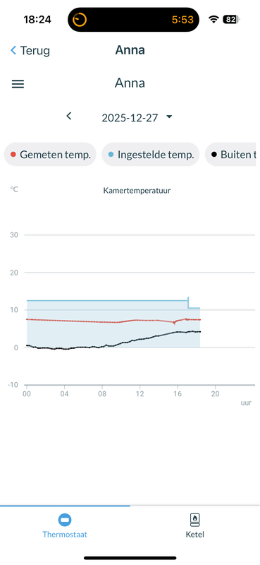

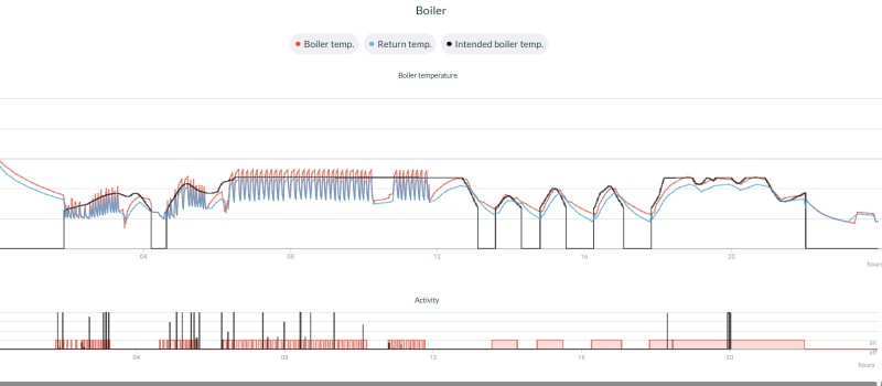

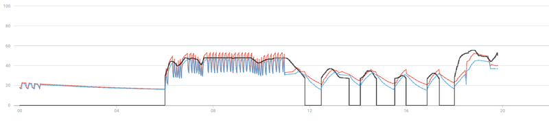

Bij mij wordt de CV ketel constant aan uit geschakeld:
Afbeeldingslocatie: https://tweakers.net/i/_xItc-ZA3UlMuIANbC5u69gNx6I=/x800/filters:strip_icc():strip_exif()/f/image/ZwyMoTYOYfC6bwz1dLR5J1m1.jpg?f=fotoalbum_large
(De waardes op de y-as negeren, de sensor is nog niet geijkt)
[ Voor 7% gewijzigd door dingo35 op 26-12-2025 23:16 ]

Afbeeldingslocatie: https://tweakers.net/i/yuDpM91N6QIt51iwnGw2T82VMtI=/x800/filters:strip_icc():strip_exif()/f/image/4006oN6hdb487RyvOacBJhEJ.jpg?f=fotoalbum_large
Je ziet een enorme delta T maar de aanvoertemperatuur wordt met gemak gehaald dus daarom schakelt de ketel uit?
Dit gedrag alleen de afgelopen dagen gehad, buiten de vorst periode werkt t allemaal prima....
  • dingo35
  • Laatst online: 03:08
Nefit ketel hier; pomp snelheid stond idd min/max 30%/50%, nu verhoogd naar 70%/100% , ben benieuwd!

Mijn probleem is opgelost, pompsnelheid was inderdaad te laag, dank voor de tip!!

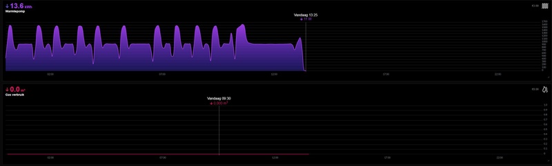

Nog enkele instellingen en metingen ter info
Afbeeldingslocatie: https://tweakers.net/i/AsfAciUq7Cv10WZ61pXVW8FoDhY=/x800/filters:strip_exif()/f/image/SLtDvntuQLkegA8vEsgztCby.png?f=fotoalbum_large
Afbeeldingslocatie: https://tweakers.net/i/S6E4GgbO68j--GbXRXm6bM5hHxA=/x800/filters:strip_exif()/f/image/tiLdLOPooVv3AD7Xc13Wh8xg.png?f=fotoalbum_large
Afbeeldingslocatie: https://tweakers.net/i/6lnWQpPtdPbB3acjG3tK_KexBUw=/x800/filters:strip_exif()/f/image/bocqePpbbRK1QgejznFbpB3n.png?f=fotoalbum_large
Afbeeldingslocatie: https://tweakers.net/i/XKJsEbq9F06tClSNe1ae-wAoSGE=/x800/filters:strip_exif()/f/image/8wsulS5gvhWSACmVcbDsX8Jb.png?f=fotoalbum_large

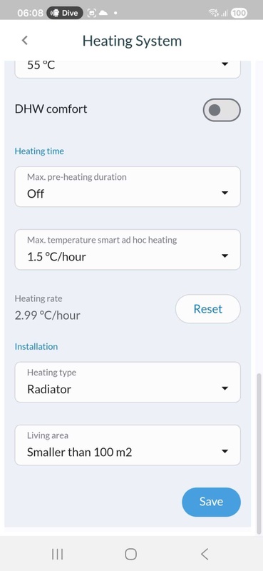

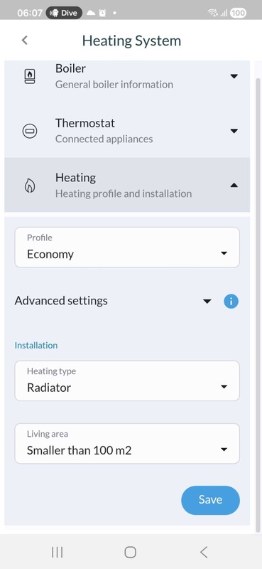

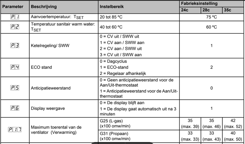

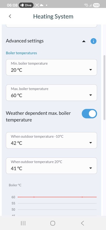

Hallo mensen,
Ik heb sinds Maart dit jaar ook de Atlantic in combinatie met de Anna en de CV (Remeha Avanta). Ik heb (nog) niet de 68K weertand parallel over de buitenvoeler gepaatst. Ik de anna instellingen bijgevoegd en ben zoals iedereen opzoek naar de optimale instelling voor mijn huis. Huis is uit 1922 in Bussum en een soort van geïsoleerd maar kan beter. Ik heb naar mijn weten geen last van een pendelende CV en volgens werkt de WP redelijk maar in wezen kan ik het niet echt beoordelen als ik eerlijk ben:). Ben wel, al zeg ik het zelf, erg handig met electronica etc.....dat komt voort uit de audio hobby:)
Mijn vraag gaat met name over de advcanced settings onder heating system in de settings van de Anna app. Ze hebben het hier over de boiler. Dat is al iets wat niet snape eerlijk gezegd. De WP is geen boiler en de CV ook niet. Dus welk device wordt hier bedoeld? Ik neem aan de CV?...en wat betekent precies weather dependent max boiler temperature en de de temps die je hier instelt?...wat doet dat precies?
Bij voorbaat dank voor engi advies:)
Afbeeldingslocatie: https://tweakers.net/i/ljPiQwbwKyKZA7w85Svo1I0xKKY=/x800/filters:strip_icc():strip_exif()/f/image/Bdck0WvJoOxxuSqa19hCXWar.jpg?f=fotoalbum_large
Afbeeldingslocatie: https://tweakers.net/i/5aOom_P9WNFOraiQ8Kk6TmHINPA=/x800/filters:strip_icc():strip_exif()/f/image/ljIyiR5FCnXJtWWQxUYVhCgD.jpg?f=fotoalbum_large
Afbeeldingslocatie: https://tweakers.net/i/x_CBUWia8KPVs6xXb1fENFxl1V8=/x800/filters:strip_icc():strip_exif()/f/image/qKYA1rKLlZQfr1AhKHZKyZaX.jpg?f=fotoalbum_large
  • wkloppen
  • Registratie: Januari 2017
  • Laatst online: 18-05 15:54
Toevoeging....de atlantic handleiding zegt over de pluwise app settings als het gaat over weersafhankelijkheids temps dit.....wat ik overigens totaal niet begrijp als ik zo naar de verschullende forunposts kijk.

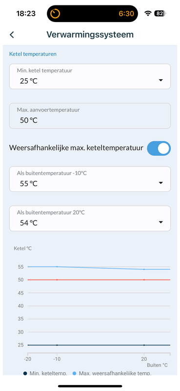

service99 schreef op zaterdag 27 december 2025 @ 18:20:
vandaag weer een beetje aan het prutsen geweest, (oa bijgevuld). de laatste dagen was het verbruik 50Watt, vermoedelijk alleen de pomp, dat is fijn anders bevriest die. Onze wp is overigens niet gekoppeld aan een cv, dus als hij overschakelt naar de cv doet die niks meer. 2 dingen, bij test run start na een paar minuten de ventilator en de compressor op, (die laatste lijkt een onbalans te hebben?)want hij staat echt te rammelen. volgens mij is het waterzijdig goed ontlucht. na een paar keer opnieuw de test run (soms met de storing a5 als gevolg) ging hij dan toch draaien en blijft aan. maar volgens mij levert hij geen warmte?? ben benieuwd of jullie weten wat dat kan zijn? onderstaand de gegevens van de parameters die ik uitgelezen heb. p0-8, p1-80, p2-10, p3-15, p4-7, p5-7, p6-4. p7-30, p8-4, p9-8 hierbij een continu opgenomen vermogen van rond de 500Watt. wp is gekoppeld aan vloerverwarming (400meter) met een buffervat van 40 liter.
De wp verwarmd onze schuur, niet de woning gelukkig :)
Als er geen CV is en de vorst bescherming werkt (waterpomp draait).
Ga ik er vanuit dat in jouw installatie de WP zijn eigen (koude water) blijft rondpompen.
Stromend water bevriest moeilijk maar weet je zeker dat het niet bevroren is geweest?
Heb je in de Anna app gekeken of de watertemperatuur al die tijd boven 0 is geweest?
Die retour T sensor zit in de kast in de buurt van de pomp.
A5 code heeft wel een link met water blokkering.
Geen P1 code als je door de historie gaat via de PCB op de unit?
Ik zou die +20 ook flink lager zetten.
Naar 30 als startpunt.
Zoals het nu staat krijg je bij 5 graden buiten T een setpoint die tussen 55 en 54 ligt.
Dat redt dat ding nooit bij opstarten.
Al helemaal niet na stilstand van meer dan 3 uur.
Dat wordt er altijd eerst 30 min op ongeveer 600W gedraaid. Daarna pas hoger.

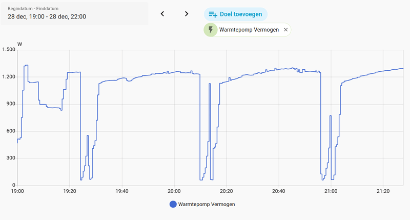

Ik heb de buitentemperatuur sensor in de kast liggen, de warmtepomp draait onder de 4 graden mooi door. Ik heb wel een automation gemaakt dat de buiten temperatuur onder de 2 graden is dat het binnen temperatuur setpoint wordt verhoogd. Hierdoor forceer ik dat de warmtepomp gaat draaien en niet bevriest.
Wat mij wel is opgevallen bij koude temperaturen (laatst met -5) dat de warmtepomp na lange tijd draaien (meer dan 12 uren) in een soort defrost loop komt. Hij gaat dan elk uur in de defrost zonder dat er ijs op de machine zit, ook met droge lucht en wanneer de buitentemperatuur weer boven de 5 graden komt. Dit moet ik dan resetten met het uitschakelen van de warmtepomp voor een uurtje daarna doet hij het weer goed. Dit kun je goed zien in onderstaande grafiek;

Kindrih schreef op zondag 28 december 2025 @ 16:25:
Ik zie dit ook. Ondanks dat de verdamper niet wit is van ijs er toch een straaltje water onder de WP vandaan komt. In combinatie met een defrost cycle. Ik vermoed dat er dan aan de binnenzijde van de verdamper (in de kast) toch wat ijs zit.
Een defrost tijdens run zie je terug op je aanvoer en retour temp hij doet zijn werking dan andersom en krijgt paar pieken op.
Dit is dus niet bij op temp houden van pomp zonder cv op het circuit dan zie je gewoon watertemp loopt op via aanvoer en wordt weer gelijk zodra hij daar mee stopt.

Marc001 schreef op zondag 28 december 2025 @ 16:59:
Dit was mijn vermoeden ook, echter zie ik bij een defrost geen water uit de warmtepomp lopen. Dus snap ik niet helemaal waar dit gedrag vandaan komt. Met -5 zit er ook nauwelijks vocht in de lucht dus valt er ook niks te bevriezen.

Jaguar88 schreef op zondag 28 december 2025 @ 17:18:
Dat begrijp ik, maar een defrost zou hij moeten dan wanneer het blok aanvriest. Dat zie ik bij de warmtepomp van mij niet, mijn vermoeden is dat hij een berekening doet op de buitentemperatuur en de defrost temperatuur. Aangezien mijn temperatuur opnemer in de kast hangt gaat deze berekening niet goed.
  • schjjaap
  • Laatst online: 07:56
Afbeeldingslocatie: https://tweakers.net/i/zWoU2zM9l8b_r6kdNvMOy6inBPo=/800x/filters:strip_exif()/f/image/J34qCxAXmxE09mGrJXsCI5E3.png?f=fotoalbum_large
Afbeeldingslocatie: https://tweakers.net/i/aMigWTvNkmQg2vXgnD3nJQvPlA8=/800x/filters:strip_exif()/f/image/LlLXcoeRBkQWU6vDTQeEPXZw.png?f=fotoalbum_large
C.V. pomp is kapot. Door babysitten van de WP (max temp flink terug draaien) blijft alles ook nog door draaien, en warm (nu bij -1.0). De defrost hakken er flink in. Nachtverlaging gaar er uit voorlopig dan zing ik het wel uit tot de ketel is vervangen.... En in nood een electrisch kacheltje. Ik ga in het voorjaar knutselen zodat ik de WP zelf onafhankelijk kan regelen...
  • _JGC_
  • Laatst online: 09:43

vanmiddag nog een paar uur aan de praat gekregen,verbruik continu 500 Watt, maar hij verwarmt niet. Voor deze test de vloerverwarming volledig dicht gedraaid zodat hij alleen over 40 liter buffervat draait. Watertemperatuur loopt nauwelijks op. Geen gas?Afbeeldingslocatie: https://tweakers.net/i/C_ZgcrUhOEoPXAhksIuES_OSk2Y=/x800/filters:strip_exif()/f/image/es5UKZu81YNJrPk41KJyACXQ.png?f=fotoalbum_large
Afbeeldingslocatie: https://tweakers.net/i/a9YJxK8QmzpaCE4E8ZYLN0GGkeM=/x800/filters:strip_exif()/f/image/oASp2atoZaCUoR1knYloQchj.png?f=fotoalbum_large

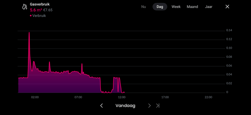

Dit is een screenshot van de anna measurments. Valt er het één en ander hieruit af te leiden?
Afbeeldingslocatie: https://tweakers.net/i/iROPUEe_5YTNYhCTaJEH5ElqFfI=/800x/filters:strip_icc():strip_exif()/f/image/G3wgnkldG9lliOOSfaMnl6v6.jpg?f=fotoalbum_large
  • dotternetta
  • Laatst online: 13-11 06:57
wkloppen schreef op dinsdag 30 december 2025 @ 07:08:
Ik zie bij een buurman precies hetzelfde vreemde gedrag, behalve de piekerige ketel. Heb je een thermostaat pompschakelaar op je vloerverwarming? De temperaturen vallen buiten je screenshot en heb je ook Homewizard screenshots? Het is interessant om te zien op welk vermogen de warmtepomp draait.

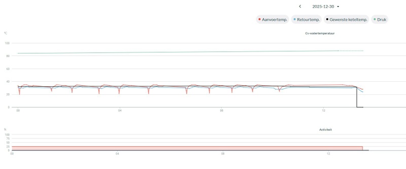

dotternetta schreef op dinsdag 30 december 2025 @ 08:25:
Betere screenshots....in idt geval van vandaag. Buitentemp is ruoim onder 5 graden dus dat pendelen zal de Remeha Avanta cv zijn. Het gaat mij ook over de instellingen in Anna...of die goed zijn of niet.
Afbeeldingslocatie: https://tweakers.net/i/ZHeA1v2nX8GikvhjH4J_9KbRUSs=/800x/filters:strip_exif()/f/image/j18H6V4uzJhaofcPt3j0hTer.png?f=fotoalbum_large
Afbeeldingslocatie: https://tweakers.net/i/7DHJrGw8_f9rHP3LcZBusDGpVkc=/800x/filters:strip_exif()/f/image/m7FLV1kggyVW0ufORkZr0cBG.png?f=fotoalbum_large
Ketel vermogen staat te hoog en/of in het afgifte systeem staan veel kranen dicht.
Ketel kan zijn vermogen (warmte) niet kwijt.
Groot manko van de Atlantic regeling.
Je wil eigenlijk aparte setpoints hebben voor ketel (hoog ivm ketelstop) en wp (laag zodat CV niet aan springt).
Je moet er omheen werken en balans vinden.
Ik heb een Calenta 40C, parameter P17 toerental verwarming heb ik op 1700 gezet.
Wel uitkijken deze mag nooit lager zijn dan het minimum toerental P19.
Hierdoor reageert de ketel veel rustiger en kan je net aan die lage setpoints van 41-39 halen zonder ketelstop.
Pomp vermogen CV ook omhoog.
Om warmte sneller af te voeren en gedoe te voorkomen als de wp pomp draait bij vorst.
Setpoints zijn ook best wel hoog. Hoe lager die zwarte lijn is hoe sneller en langer je WP draait.
Setpoint wordt bepaald door de -10 en +20 waarden in de settings.
-10 staat bij mij op 39 en +20 op 28. Ik red het dan nog steeds om het huis warm te houden.
Daar moet je mee experimenteren om te bepalen hoe het warmte verlies van je huis is.
Per huis en installatie is dit allemaal anders. Er bestaat geen algemene setting voor iedereen.

Afbeeldingslocatie: https://tweakers.net/i/ptMl0B2bwMUFBq2F0bGrRSc26wc=/800x/filters:strip_exif()/f/image/SEg7UPwXXMSTqjv3DmBuoIWF.png?f=fotoalbum_large
In de HomeAssistant kan ik terugzien dat de warmtepomp ook pendelt. (In wattage)
Naar mijn weten was dit eigenlijk altijd stabiel.
Zou dit kunnen komen door een update van Plugwise? Dat zou dan ergens rond 22-12-2025 moeten zijn gebeurd. (Ik draai nu versie 4.4.4 op de gateway)

Denk dat je iets aan je ketel moet tweaken want dit kost je echt veel gas.
Jaren 30 hoek woning met vloer verwarming beneden.
Je ziet 's nachts en ochtend de defrost cycles (dicht lopende verdamper).

Afbeeldingslocatie: https://tweakers.net/i/2PL6K2HMtHPyqd9dSsIfOIlR-Ro=/800x/filters:strip_icc():strip_exif()/f/image/ac0BLquVJealwAzbQETuYNy1.jpg?f=fotoalbum_large
Afbeeldingslocatie: https://tweakers.net/i/lF7k8iZGczCGZOrK2soT9LM1S6s=/800x/filters:strip_icc():strip_exif()/f/image/D2qUbUAQOGISDmK69glnOu4t.jpg?f=fotoalbum_large

De warmtepomp is inmiddels ook aan gegaan.
Hetzelfde probleem, pendelen tussen 300 en 500 watt.
Het lijkt me dan ook geen cv probleem, maar iets in de software van Plugwise.
Afbeeldingslocatie: https://tweakers.net/i/MVK0np7-wO2qbu9SwI8gFbtysHw=/fit-in/4000x4000/filters:no_upscale():strip_exif()/f/image/AodNZdju1Ne96QAZQcw006Jk.png?f=user_large
Edit: Ik heb een whatsapp chat geopend met Plugwise. Misschien dat die kunnen helpen.
[ Voor 11% gewijzigd door Ramon53 op 30-12-2025 15:27 ]

Ik heb de historie data eens bekeken en nadat ik aan de stooklijn ben gaan morrelen is het een stuk slechter geworden. Mijn huis is uit 1922 rn matig geisoleerd. Ook heb ik radiatoren. De CV is een opentherm remeha avanta die in princpe goed functineert en iets van 12 modulatie standen heeft als ik me niet vergis.
Die stook lijn met plugwise stond op 55 (-10) en 50 (+20). Een paar dagen gelende heb ik die veranderd naar 40 (-10) en 39 (+20). Je zou zeggen dat dan juist minder gaat pendelen als ik het begrijp tenminste

  • wkloppen
Jsa dat is een gode vraag. Ik kan niet opmaken uit de grafiek of de wp of de cv is die pendelt. Omdat het onder de 5 graden ga ik ervan uit dat dat de cv is.
Dit is je warmtepomp.
In de onderste grafiek geeft de zwarte lijn aan wanneer de cv modulair aan is gegaan.
De temperatuur op je thermostaat zegt niets. Die is van een online meetstation en is eigenlijk voor de sier.
Ergens in de warmtepomp zit een aparte sensor waarmee de pomp schakelt.

Grafiek van vandaag
Afbeeldingslocatie: https://tweakers.net/i/Qx-FYEqwt8IvbRHl-P3rOjiar7Y=/800x/filters:strip_exif()/f/image/8Wk9mZrDgt4eZATHzoh22jxn.png?f=fotoalbum_large
  • dotternetta
De grafiek ziet er na 12 uur beter uit, vreemd omdat je net pas de stooklijn hebt veranderd. Je ziet nu in de avond dat je huis op temperatuur is, de zwarte lijn is soms 0, dus geen vraag. Als je de CV max en stooklijn op 45 of 50 zet zal hij langer door draaien en wordt het nog steeds warm in je huis (bij deze buitentemperatuur) met het voordeel dat de warmtepomp waarschijnlijk meer zal pakken
"Just charge the freaking thing to 100 percent" 😄
  • wkloppen
dotternetta schreef op dinsdag 30 december 2025 @ 21:52:
Foutje in de communicaite van mij. Ik had al eerder lopen aanpassen:)
  • Marc001
  • Registratie: Augustus 2022
  • Laatst online: 14-11 16:05
wkloppen schreef op dinsdag 30 december 2025 @ 19:53:
Dank voor tip, tekst en uitleg...heb ook de installatiehandleiding nog eens geleze. MAX CV temp had ik al 60 staan. Ingesteld op de Remeha. Staat inderdaad ook op de Anna op 60. Heb de -10 en +20 waardes nu weer aangepast. Mijn huis is niet zo heel goed geïsoleerd. Het lijkt erop alsof het pendelgedrag van de CV nu wat beter is. Buitentempsesor staat op 3.3 dus sowieso cv op dit moment.
Grafiek van vandaag
Heb je mijn quote wel gelezen? Je CV pendelt nog enorm.
wkloppen in "Basisregeling van de Aurea 5 hybrid add-on"
  • wkloppen
Ha Marc,..Jazeker. CV temp max staat op 60. Pomp van de cv heb ik volgens mij op de laagste stand staan als ik me niet vergis. Maar als ik kijk naar de delta t van de curve en ik zou die cv pomp hoger zetten...dan wordt de delta t volgens mij alleen maar kleiner. Alle radiatoren van het huis staan opn overigens en voelen als de cv draait prima warm aan. Ook zit er nergens lucht in.....elke tip is welkom:)
  • Marc001
wkloppen schreef op woensdag 31 december 2025 @ 10:15:
Je vermogen heb je waarschijnlijk nog niet aangepast:
Afbeeldingslocatie: https://tweakers.net/i/Bep6M7crnhs4LRzzpDCSk3C0TdY=/800x/filters:strip_icc():strip_exif()/f/image/UuQv5x5jEirolheDojqEf5nk.jpg?f=fotoalbum_large

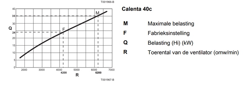

In je installatie handleiding staat deze grafiek voor jouw type Remeha.
Als je cv in bedrijf komt en je vermogen staat op standaard schiet je cv al snel over je lage setpoint.
Oftewel een ketelstop wat je overduidelijk ziet in je logging.

Ik heb daar 2 jaar geleden toen ik hier net kwam wonen inderdaad ook naar gekeken. Vermogen regel je toch met het toerental van de aanjager dacht ik. Ik weet eigenlijk niet meer hoe die nu staat. Handleiding heb ik.Ik heb de 28C. Ik zag overignes net iets raars. P4 stond op 1 (=eco) en zou op 2 moeten staan (regelaarafhankelijk). Mogelijk dat de warntepomp installateur dat op eco heeft gezet maar dat weet ik niet zeker. Hij heeft wel 2 dagen lopen klooien om het in te regelen en heb daarna deze settings niet meer gechecked. Het methode om P17 in te komen lukt me even niet meer.

Net ff gechecked op de remeha 28c: P17(max toerental aanjager) =1800. P19 (min toerental aanjager)=1300. P21 (pompsnelheid) = 0 (laag). Lijkt dus wel goed te staan behalve dan P4 die op ECO stond.
w.
  • Marc001
wkloppen schreef op woensdag 31 december 2025 @ 11:09:
w.
Kijk even in je handleiding wat de fabrieks min toerental is. Als dat 1300 is kun je dus nog met 400 naar beneden (niet lager!). Je toerental pomp zal toch echt omhoog moeten. Omdat de flow nu laag is wordt de warmte niet snel genoeg uit je cv afgevoerd. Verder gewoon op eco laten staan. Je anna thermostaat is in control mbt weers afhankelijke regeling. Mijn remeha 40c heb ik op eco staan en pomp vermogen P29 (max pomp snelheid) op 9 (90%).
[ Voor 5% gewijzigd door Marc001 op 31-12-2025 11:17 ]

Ok...pomp omhoog ga ik proberen en min toerental omlaag. Wel vreemd dat de remeha handleiding zget dat P4 op stand 2 regelaarafhanklijk is terwijl stand 1 (eco) schijn baar goed is en dat de Anna dan regelt. Verwarrend.....

Pomp omhoog (P21=1). P17 > 2400 en P19 > 1000 (kon niet lager). P4 weer terug naar ECO (=1)
wkloppen schreef op woensdag 31 december 2025 @ 11:29:
Regelaar afhankelijk betekent dat je CV ketel zijn eigen buiten temperatuur meter heeft.
Ik weet niet wat je allemaal doet, maar dit zouden de parameter instellingen moeten zijn van een Avanta.
Tenzij het een oudere Avanta is, geen idee.
  • Je hebt nu weer je toerental P17 omhoog gezet…
  • Je minimum P19 nog lager.. :? P19 mag nooit onder de fabrieks minimum komen (1300!)
  • P21 is niet je pomp toerental maar pomp stand….
  • P24 is toerental pomp CV
Afbeeldingslocatie: https://tweakers.net/i/u9OmMAtB9XQlG_glAXahkgtcXlc=/800x/filters:strip_icc():strip_exif()/f/image/5hiLBbOMkR0gvOiiTe1BIdoN.jpg?f=fotoalbum_large
  • wkloppen
P23 en P24 zit niet op mijn 28C vreemd genoeg. Ik had dat minimum aanjager toerental inderdaad onder de 1300 gezet...naar 1000. Nu weer terug naar 1300. Ik begreep jou bericht ..Als dat 1300 is kun je dus nog met 400 naar beneden (niet lager!). ....waarschijnlijk niet goed geinterpreteerd.
  • Marc001
wkloppen schreef op woensdag 31 december 2025 @ 13:10:
Ah check, vandaar. P17 kun je verlagen. Die mag niet onder de waarde van P19 komen (1300).
Waarschijnlijk heb je een oudere ketel waar geen modulerende pomp in zit.
Dan kun je de pomp stand veranderen. Kijk even in je handleiding. Dat zal dan waarschijnlijk P21 zijn.
  • wkloppen
Marc001 schreef op woensdag 31 december 2025 @ 13:34:
P21 is idd pompstand en die kan je maar op 2 stande instellen ...0 en 1 (0=laag, 1=hoog). Voordat ik begon vanaochtend stond deze op 0. Eventjes op 1 gehad vandaag maar nu weer naar 0. De aanjager (Fan) stond op Max 1800 en het minimum stond al op 1300. Ik heb de max iets hoger gezet. (2200). Even kijken hoe die zich dan gedraagt. De buitentemp is weer iets opgelopen dus de WP is nu actief....mooi geklooi allemaal op oudjaarsdag:):):)

  • Marc001
wkloppen schreef op vrijdag 2 januari 2026 @ 10:41:
dank voor snelle reactie. Ik zit nog in de leerfase om eerlijk te zijn:)...Ik heb dus een remeha avanta 28c met openterm. Ik geloof iets van 12 modulatie-standen. Max boilertemp staat op 60, ingestled op de cv. Heb net de stooklijn op de anna weer eens verlaagd naar 45/43. De vraag is dus of die stooklijnwaarde van 45 ook geldt voor de cv. Die moet de controlbox dan (denk ik) omzetten naar een openterm commando met het bijpassende modulatieniveau.......of....de controlbox vraagt dus 45 graden aanvoer en de cv bedenkt zelf welke modulatiestand hij moet toepassen op de ketel. Als die gevraagde aanvoertemp relatief laag is kan ik me voorstellen dat de cv sneller gaat pendelen. Ik weet niet zeker of wat ik hier allemaal zeg ook klopt met de werkelijkheid. Zoals gezegd...still learning....:)
Dat klopt zoals al eerder uitgelegd.
Die 45 bij -10 is al een redelijke waarde (zou lager kunnen) en geldt dus ook voor je CV.
Die 43 bij +20 is veels te hoog, zou makkelijk naar 30 kunnen.
Krijg je koude klachten dan zal je per graad moeten verhogen en 24h even afwachten.
Schiet je CV in de stress (pendel) dan moet dus je toerental naar beneden (tot maximaal 1300 en niet lager).
Je max CV temp laat je gewoon op 60 staan.
Zo kan je CV die lage setpoints van de control box / anna halen.
Of je doet de truc met aan uit regeling zoals uitgelegd door @GerardHarmsen
  • wkloppen
thx @Marc001 ...ga het ff aanzien. Hieronder actvitiy van vandaag...
Afbeeldingslocatie: https://tweakers.net/i/m9l9uX2T_l5X2lUgnU4PzPlTYZM=/800x/filters:strip_exif()/f/image/u8QXnrebsc0jU1HCCKuekKQO.png?f=fotoalbum_large
  • Allanhedaree
  • Registratie: Maart 2021
  • Laatst online: 08-06 14:17
Is dit een beetje normaal? Ik begin een beetje in de war te raken wat betreft de stooklijn want het lijkt alsof het steeds moeilijker wordt om mijn huis warm te houden en het gasverbruik begint weer toe te nemen. Heb vandaag al 6.6m3 gebruikt waar ik vorig jaar met zulke temperaturen 9/10 m3 per dag kwijt was zonder de anna ertussen.
Stooklijn staat nu weer op 40/70 gezien ik hij gister hele erge moeite had om op temperatuur te komen bij 35/65.
Afbeeldingslocatie: https://tweakers.net/i/9G_ntd5-mLOS7zSxNsxz-Cu4GFw=/800x/filters:strip_exif()/f/image/2Vve3R7VPwnvVAYSoqWukesD.png?f=fotoalbum_large
  • Marc001
Dit is hoe je het wil hebben.
Constante setpoints bij een constante kamer temperatuur.
Door de lage aanvoer temperaturen wil je zoveel mogelijk een vaste kamer tempratuur hebben.
Ik heb geen nachtverlaging, standaard altijd 21.5.
Ik moest hier 2 jaar geleden ook aan wennen omdat wij bij thuiskomst altijd de thermostaat een slinger gaven.
Sinds de WP doen we dit dus niet meer en toch scheelt het veel geld (nagenoeg geen gas).
Dit zorgt ervoor dat de WP rustig doordraait met nu defrost cycles tussendoor.
-10 op 40 en +20 op 28
Max ketel temp gewoon 60.
Remeha Calenta 40C met vermogen op 1700 (toerental).
Dit zorgt voor lage aanvoer temperaturen.
Piekje gas was warm water vraag.
11:30 werd het te warm (21.6 dus WP uit) -> 12:00 WP weer aan.
