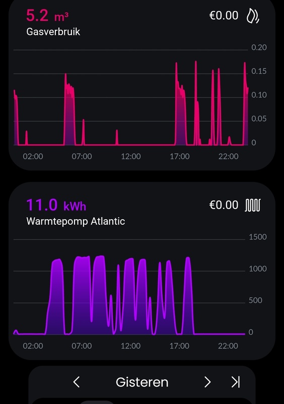

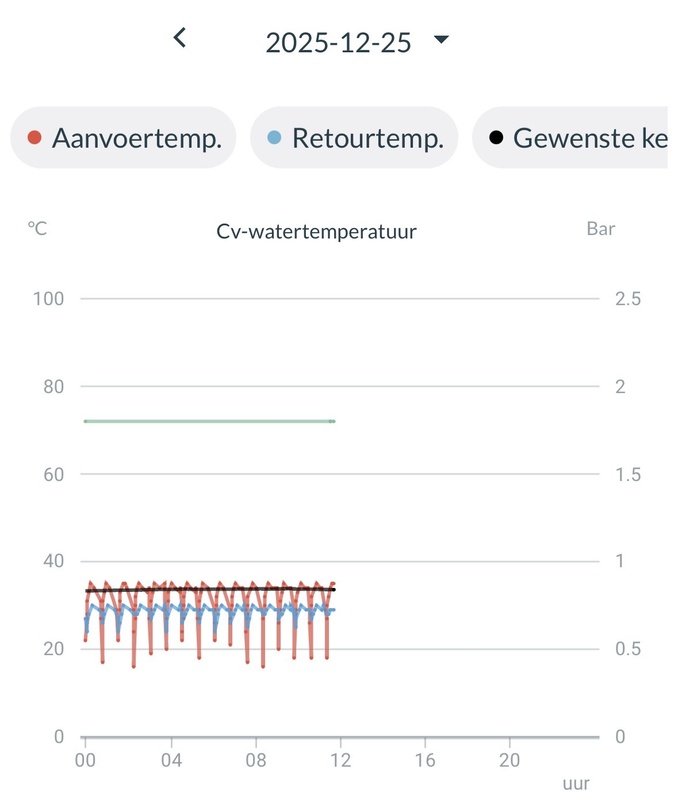

Het blijft vaag. Buitentemperatuur is ongeveer identiek als gister. Gisteren een record stroomverbruik (is goed) en vandaag draait ie voor geen meter en wordt er meer gas verbruikt..vaag ding
Gisteren dacht ik dat de watertemperatuur 2 graden verhogen er voor zou zorgen dat er minder gas zou worden verbruikt maar het lijkt (tot nu toe) niet het gewenste effect te hebben.
Wel mooi: door mijn gepruts heeft hij deze herfst/winter al meer gedraaid dan de 5 jaar ervoor (onkunde installateur) Edit: dit is niet bij mij thuis
Afbeeldingslocatie: https://tweakers.net/i/OU70SNBWHlZv6N8RIeCYbgaScGc=/232x232/filters:strip_icc():strip_exif()/f/image/iaEYsqEuHr9ljprAI31lcs8t.jpg?f=fotoalbum_tileAfbeeldingslocatie: https://tweakers.net/i/LV-rr6CY8hwFNtIGZ2w7c8ByldI=/232x232/filters:strip_icc():strip_exif()/f/image/I02JhXLeHlPaYInCbZiRWU8V.jpg?f=fotoalbum_tile

dotternetta schreef op woensdag 3 december 2025 @ 12:37:
[Afbeelding][Afbeelding]
Dat is zeker vaag. Waren je setpoints wel hetzelfde?
Ik zou even goed de plugwise log bekijken. Misschien haal je daar nog wat uit.

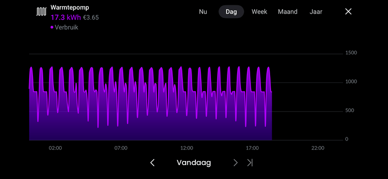

Hierbij de grafieken van de 2 dagen. De watertemp staat op dag 2 2 graden hoger (36 en 37) dan op dag 1.
Dag 2 laat duidelijk zien dat delta T vaak meer dan 5° is, vandaar dat de ketel bij springt, denk ik.
Waarom delta T groter is bij een hogere watertemperatuur begrijp ik niet. Het is een groot huis met overal vloerverwarming en helaas open/dicht Honeywell regeling dus niets is te knijpen.
We hebben nu de watertemperatuur weer lager gezet (34 en 35) en beide pompen op de vloerverdelers op stand 3 (stonden op stand 1). Morgen weer kijken wat de delta T was! Erg interessant allemaal 😊

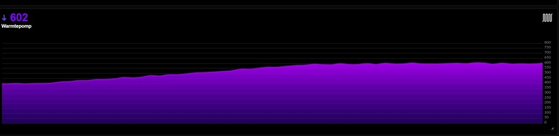

Voor het eerst in 5 jaar een run van 8 uur!
Wat me opvalt is dat hij nu eens niet continu op 1500W draait. Dat is de truc, denk ik.
Dit huis vraagt te veel van de te kleine WP bij watertemperatuur hoger dan 32 graden.
Nu op lagere temp lijkt het goed te gaan, maar dit is de eerste dag met deze instellingen dus nog even afwachten.
Afbeeldingslocatie: https://tweakers.net/i/cfN9w9xS79bZQOjAUr3QLh-bv9s=/fit-in/4920x3264/filters:max_bytes(3145728):no_upscale():strip_icc():strip_exif()/f/image/nXQjspwdoXmogaF56noBZZ0p.jpg?f=user_large

  • dotternetta
  • Laatst online: 15-08 09:05

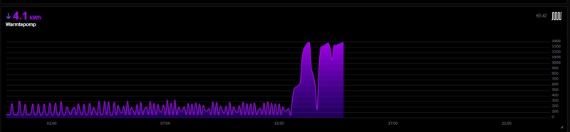

Gisteren bij de buren nog een redelijke opbrengst van de Aurea gehad met de buitentempsensor op de warmwaterbuis, maar helaas doet hij nu niets meer. Het is nu + 0,5 °C 😭
Je kun precies zien wanneer het te koud werd. Wat een k*t ding!
Afbeeldingslocatie: https://tweakers.net/i/0NrD2XgAR004X8stOqhhuzWpqdM=/x800/filters:strip_icc():strip_exif()/f/image/dSe34dAX2vH5RbDLFtSgCNdK.jpg?f=fotoalbum_large

  • Marc001
  • Registratie: Augustus 2022
  • Laatst online: 16:07

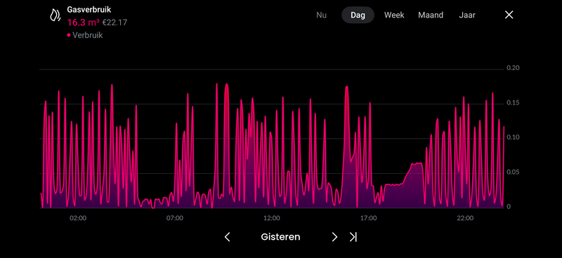

De WP zelf is prima, de controlbox is k*t 7(8)7
Gisteren 0.4m3 gas verbruik (douchen) verder hele dag gedraaid.
Vloerverwarming 11 groepen van 50m per groep (warp) en radiatoren eerste verdieping en zolder.
M.b.v. een Arduino geschakelde weerstand.
Ben wel bezig de stook curve te tweaken om de pieken weg te krijgen en naar continu bedrijf te krijgen.
Eventueel later een klein buffervat in de retour om de defrost wat beter op te vangen.

  • dotternetta
Marc001 schreef op woensdag 24 december 2025 @ 08:26:
Gisteren
Vannacht
Leuk, maar een gemiddelde gebruiker wil geen hardware aanpassen, dat ding moet gewoon doorgaan onder de 3° als ik dat wil.
Zou een andere locatie in de app iets uitmaken? In Noord Frankrijk is het lang zo koud niet

  • Marc001
dotternetta schreef op woensdag 24 december 2025 @ 09:03:
Dan zal je moeten accepteren dat hij gewoon stopt bij <4 graden temp of overstappen op een andere WP.
Zo wordt hij in de martk gezet. Dat het ruk is, helemaal mee eens dat de Chofu het makkelijk aan kan ook mee eens. Maar het is eenmaal niet anders.
Lokatie setting Anna heeft geen zin, het aan uit schakelen van de WP komt van de buiten sensor op de unit in combinatie met de setpoints die weer afhankelijk zijn van de stook curve. Daar werkt de control box mee.
Niet met de Anna lokatie setting. Is puur voor prognose.
  • dotternetta
Ik zie dat de WP weer begint, het is nu 2,6° (officiële meting weerstation). De buitenvoeler op de warm waterleiding lijkt een beetje te helpen. Zou tegen de buis inpakken met isolatie helpen?

  • Marc001
dotternetta schreef op woensdag 24 december 2025 @ 10:07:
Nee, hoe warmer de buiten sensor op de WP wordt, hoe minder vermogen de WP gaat leveren.

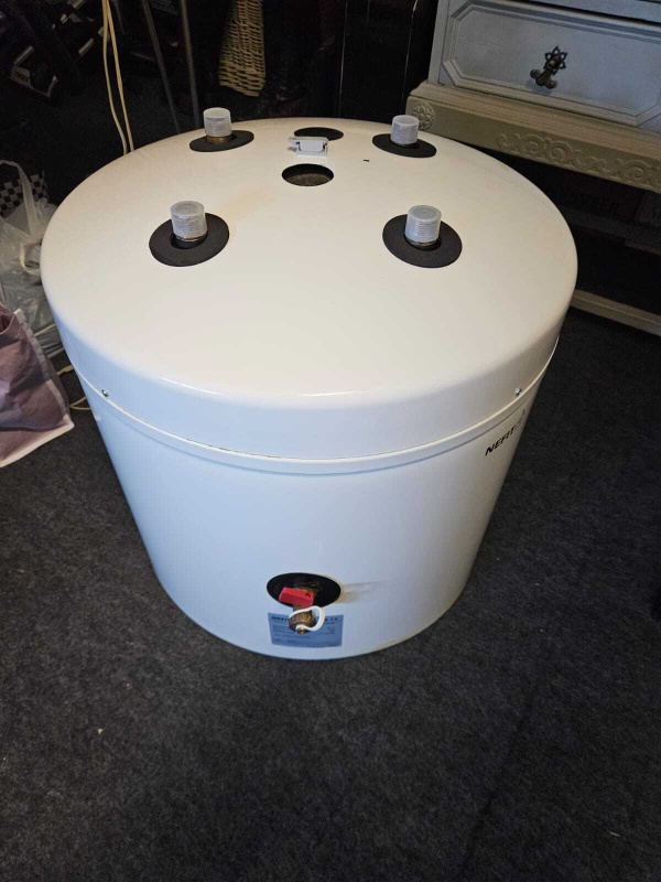

Ga hier voor de oplossing met het buffervat en de pompschakelaar. Heb het buffervat al binnen en ook gelijk 2 T33 radiatoren voor de begane grond besteld. Kom hier vermogen te kort. Nieuwe ventilatorbalk voor de T33 van 2 meter is ook al gereed.Afbeeldingslocatie: https://tweakers.net/i/ftSmmtYlX_HOxOCegzZZaTa3ZWk=/x800/filters:strip_icc():strip_exif()/f/image/0fCSUibi315RzlkMcvU1YOAo.jpg?f=fotoalbum_large
Afbeeldingslocatie: https://tweakers.net/i/tWNvSS4Y_ywp-ZxF0jPw8VBv4lM=/x800/filters:strip_icc():strip_exif()/f/image/jKhEp1ZhjaNebTav6j5udtvO.jpg?f=fotoalbum_large

merkte we toen ik de WP vandaag opstarte dat hij had staan te pendelen vanacht. Toch 1.3 kilowatt verbruikt en weet eigenlijk niet waarom. Had de weerstanden uit staan en stond te pendelen tussen de 18 en 21 graden??Afbeeldingslocatie: https://tweakers.net/i/jFuv-2vTyKdEijkWlBL--NX1UQY=/800x/filters:strip_icc():strip_exif()/f/image/ZNIpbXskES6K3wPsccFPWHlT.jpg?f=fotoalbum_large

De pieken die ik krijg van +/- 300 watt zijn in werkelijkheid afnames die langzaam oplopen naar 600 watt. Denk toch dat de WP rustig zijn compressor op start en wat extra warmte wil toevoegen vind dit toch wel veel verlies van energy terwijl de WP ook gewoon de pomp kan aansturen tegen bevriezing.Afbeeldingslocatie: https://tweakers.net/i/ajKbIcVNi0ZYIlwWTwTrZL6J3Ko=/800x/filters:strip_icc():strip_exif()/f/image/S4EThti2dvUOvJ5zxm91hRtc.jpg?f=fotoalbum_large
Afbeeldingslocatie: https://tweakers.net/i/ZxZVXGlnRl0MszyTvxlbZ9VWd4M=/800x/filters:strip_icc():strip_exif()/f/image/Bd4j2nhyalfOfF99zUx1Lt0A.jpg?f=fotoalbum_large

Vandaag toch wat meer ontdooi momenten, merk ook dat de warmtepomp nu moeite heeft om het huis warm te houden. Misschien toch de stooklijn maar weer wat verhogen?
Afbeeldingslocatie: https://tweakers.net/i/hYYVlCdcxa4vIuFlEzvFW9gwIII=/x800/filters:strip_icc():strip_exif()/f/image/Fogxk1JfWCy7V9Dk76QB2n1u.jpg?f=fotoalbum_large

Is dit normaal ontdooi gedrag? Ik zie verder geen ijsvorming op de machine zelf.Afbeeldingslocatie: https://tweakers.net/i/wtAik2YbHQTsIllcb-BpEyWHpFc=/800x/filters:strip_exif()/f/image/dKXjnxXLWKWIYnSVJzBgVgNb.png?f=fotoalbum_large

Kindrih schreef op donderdag 25 december 2025 @ 18:37:
Is dit normaal ontdooi gedrag? Ik zie verder geen ijsvorming op de machine zelf.[Afbeelding]
Lijkt me wel voor deze monoblock, lijkt erg op wat je hier ziet: https://gathering.tweakers.net/forum/view_message/84257130
Wel extreem imo, mijn (niet Aurea) monoblock ontdooit om de anderhalf uur.

Hebben meer mensen last van zeer hoge (en gek) gasverbruik sinds deze WP? Ik verbruik tijdens deze koude dagen 2 keer zoveel gas als niet meer dan periodes vorig jaar met dezelfde buitentemperatuur.
Het valt mij ook op dat sinds ik deze WP heb, wanneer de cv aangeroepen wordt, er telkens een aantal minuten wordt gestookt. Ik moet eerlijk zeggen dat ik mij aardig zorgen begin te maken over de kosten die ik nu maak aan gas.
Afbeeldingslocatie: https://tweakers.net/i/s4IzLWCXI2ANBdZfMaWSna0fuSM=/800x/filters:strip_exif()/f/image/4yYwgKdJ8mIl23e6c2NtDaRk.png?f=fotoalbum_large

dotternetta schreef op donderdag 25 december 2025 @ 21:51:
Wat ik voorheen altijd zag, was dat de warmtepomp zichtbaar invroor en pas daarna de ontdooistand inschakelde. Nu is er geen ijsvorming, en tijdens de ontdooistand komt er ook geen gesmolten ijs meer onder de machine vandaan. Daarom kijk ik daar nu van op. Zit op dit moment ook weinig vocht in de lucht met deze koudere temperaturen, hij blijft de hele dag door “ontdooien”.
