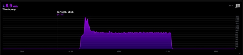

Moet zeggen dat hier de warmtepomp er best wel moeite mee heeft om 20 graden te houden. Heb nu 's nachts de ketel aan om het op 20 te houden, zie je steeds een zaagtandje van 19.9 naar 20.1 en een ketel die 1x per uur een halfuur brandt. Gasverbruik is heel laag, 2 kuub om de hele nacht op 20 te houden. Als ik nachtverlaging doe en 's morgens weer moet opstoken kost me dat meer.
Vanmorgen was het 20.1 om 7 uur en werd de warmtepomp weer uit z'n stille modus getrokken. Koelde langzaam af naar 19.8 en inmiddels staat dat ding de hele ochtend alweer te stoken op 1200W. Is nu wel lekker 20.1 graden overigens.
Had vanmorgen nog even de 1400W stand vrijgeschakeld, maar dan volgt direct een defrost of kakt het vermogen in naar 700W. Lekker op stand 6 / 1200W laten stoken, wordt vanzelf warm :).
Moet nog even kijken wat ik met de defrost detectie van de heatboosters doe. Die detecteren uiteindelijk de defrost en dan stopt de geforceerde ventilatie even, maar tot nu toe is de watertemperatuur niet onder de kamertemperatuur geweest dus mogen die fans gewoon doordraaien wat mij betreft.

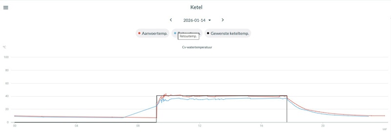

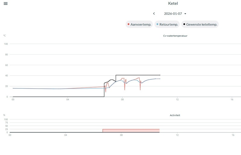

20.4 inmiddels. Wel van defrost naar defrost en steeds een klein beetje warmer. Aanvoertemperatuur is na uren stoken nu 39.5 graden.
Ding heeft het echt zwaar zonder zon. Zonnepanelen zijn vandaag nog niet eens opgestart zo grijs is het de hele dag. Hebben voor een flink raam op zuid (260x180), maar als de zon zich niet laat zien verlies je daar alleen maar warmte ipv dat het warmte geeft.

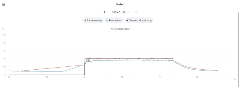

  • wybe-V
  • Registratie: Augustus 2023
  • Laatst online: 10:25
Ook erg veel defrost, heb het nu zo gemaakt dat de cv ook even aangaat tijdens de defrost
Heb een temp voeler op de cv leiding net achter de wp
Als de temp te laag wordt schakels deze de cv via een een aansluiting op de cv voor vorstbeveiling
Met deze dag kan ik nog één watertemperatuur halen van 46a47 vragen
Hoger lukt niet, na een defrost kijk de controle box ook of de temp weer 20min wordt gehaald
Met deze dagen met heel erg veel difrost gebruik ik ca 1,2 a1,3 m3 gas

Hier met moeite de 40 graden. Warmtepomp staat idd te defrosten als een malle. Het patroon van de temperatuur uit de warmtepomp volgt ongeveer het patroon van de nacht wat de CV ketel doet, enige verschil is dat er geen scherpe hoeken in zitten.

  • Allanhedaree
  • Registratie: Maart 2021
  • Laatst online: 08-06 14:17
Hij lijkt voor nu wel rustiger. Nog niets veranderd. Dus ook nog niet nog een keer aan de bypass gedraaid. Enkel de piekjes die voorbij de stooklijn gaan kan ik niet verklaren. Ketel lijkt echt heel kort heel gek te blazen.
Afbeeldingslocatie: https://tweakers.net/i/DZyubkyIz9B905g4y8_mV3Kq4Hg=/800x/filters:strip_exif()/f/image/0X9AXrEvNqmlxFTCvc4amnYG.png?f=fotoalbum_large

Ergens in je systeem kan de warmte niet weg.
Ik wil nog niet te vroeg juichen maar heb wel het gevoel dat ik de goede kant op ga. Klopt mijn vermoeden als jullie kijken naar het plaatje hieronder?? De korte stopjes vanaf 15:00 waren momenten waarop ik handmatig de cv stopte om de CV Pomp vermogen te verlagen. Bypass heb ik nu zo dat hij een lichte (vervelende) ruis maakt. Ik probeer de retour onder de 39c te houden waar aanvoertemperatuur nu 45c is Dan kom ik bijna in de buurt bij mijn stooklijn zonder dat de ketel er uit klapt door een te hoge retour. Ketel Vermogen staat nu overigens op minimaal.
Afbeeldingslocatie: https://tweakers.net/i/01_-DVD6TdzvBVxa-yfW7eqX-U4=/800x/filters:strip_exif()/f/image/I336IsZ9skE7kE1AoXgmBli0.png?f=fotoalbum_large

  • K.jansen
  • Registratie: November 2023
  • Laatst online: 13-01 18:43
Marc001 schreef op zaterdag 10 januari 2026 @ 23:30:
Ziet er goed uit.
Welke vermogens draait de WP? Heb je een screen van je kwh verbruik? (Homewizard).
Afbeeldingslocatie: https://tweakers.net/i/1muCozV2qJrmUUwlseUtgUAEVpk=/800x/filters:strip_exif()/f/image/yW2cfmJqC3wJ9ZwzBH5urRxl.png?f=fotoalbum_large

K.jansen schreef op zondag 11 januari 2026 @ 10:52:
Waardes is idd lastig te zien ik kom eigenlijk nooit bij de wp. Afgelopen nacht heeft de wp het gedaan met -8 tot 06:33 toen heeft de cv ketel het overgenomen tot 07:45 daarna is de wp weer aangegaan. [Afbeelding]
Mooi resultaat.
Setpoint was 38 denk ik met opname vermogen van 1700Watt ofzo?
  • K.jansen
Marc001 schreef op zondag 11 januari 2026 @ 10:59:
Mooi resultaat.
Setpoint was 38 graden. En de wp draaide op 1750watt toen die weer aan ging. Hoe het hier zit met vorstbeveiliging echt geen idee. Ik ben er tot nu toe zeer tevreden mee hoe die hier draait.
Netjes dat hij zolang door draait. (y)
Maar die 0 graden retour is wel behoorlijk laag, is dit wanneer cv al even draait en geen circulatie door wp of het omschakel punt dat cv in sprong na enige tijd geen wp aansturing?
Gezien temp piek kreeg naar 30/35 graden doordat cv actief werdt of wp weer circuleerde?
Laatste wil dus zeggen dat hij dus bevriest als wp niet was aangegaan.
Kan dit alleen niet goed inzien op je grafiek ;)

Jaguar88 schreef op zondag 11 januari 2026 @ 13:01:
Hij zakt naar 0 graden als de wp uit staat. Nu zijn die leidingen buiten totaal niet goed geïsoleerd daar moet nog even armaflex omheen.
Dat die weer 30/35 graden werd komt dat de wp weer aan ging.

Ik heb deze Aurea 5 nu een jaar in gebruik en bevalt prima zolang het niet vriest. De maximale aanvoertemperatuur is bij mij namelijk niet aan te passen, deze is 55 graden. Als de CV moet bijspringen zou dit een graad of 70 moeten zijn i.p.v. 55. Heeft iemand een tip om de aanvoertemperatuur aan te passen? Ik zie in deze thread namelijke screenshots waar de aanvoertemperatuur veel hoger staat.
Zie screenshot. Alvast bedankt!
Afbeeldingslocatie: https://tweakers.net/i/K83h72q7NDt2oxsKk_rfXZnuMAI=/x800/filters:strip_icc():strip_exif()/f/image/sMkHPYqnhJMbl9wnBtifm46g.jpg?f=fotoalbum_large
[ Voor 29% gewijzigd door jdmmer op 20-01-2026 13:53 ]
  • dotternetta
  • Laatst online: 16-09 09:57
jdmmer schreef op dinsdag 20 januari 2026 @ 13:52:
Ik heb bij 2 mensen de temperatuur op de ketel veranderd, daarmee veranderde de temp in Anna mee (duurde wel even)
