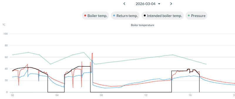

Sinds de zomer hebben wij de Aurea 5 als aanvulling bij onze Nefit Proline HRC 24 CW4. Toen het wat kouder begon te worden was het even zoeken naar de juiste instellingen. De WP sloeg steeds na ongeveer een half uurtje uit en dan ging de CV ketel aan. Na verlaging van de "Max temperatuur bij slimme verwarming ad hoc" ging dat een stuk beter en was bijverwarmer met de CV meestal niet nodig.
Wij hebben een woning uit 1912, redelijk geïsoleerd (dubbel glas, geïsoleerde betonvloer, dak, op veel plekken inmiddels voorzetwandjes), beneden overal vloerverwarming. Ik heb de cv temperatuur op 45 graden staan en daar redden we het prima mee. Ook als het koud wordt.
Toen de vorst begon ging de WP niet meer aan, maar dat was zoals ik had verwacht. De laatste dagen is mij opgevallen dat de WP wel probeert aan te gaan. Hij lijkt dan te starten (ik hoor de ventilator starten) maar na iets van een minuut slaat hij weer uit. Ik zie nergens iets van een foutmelding. Warmte produceert hij niet en de CV gaat dan ook niet aan, terwijl er wel warmtevraag is. Dit duurde woensdag zelfs uren (steeds aan/uit) voordat uiteindelijk toch de CV ketel aansloeg. Inmiddels begon het in huis toch best af te koelen.
Ik heb de grafiek uit PlugWise toegevoegd en de instellingen die ik er nu in heb staan. Weet iemand wellicht wat hier gebeurt en hoe ik dit kan voorkomen? Of is er wellicht iets kapot?
Wat mij in ieder geval opvalt is dat de buitentemperatuur gek lijkt in de grafiek. Wij wonen in het noorden dus het pas sinds gister weer net boven nul gekomen. De metingen van de buitentemperatuur lijken fors te hoog.

  • Jaguar88
  • Laatst online: 17-11 17:41
Bartesque schreef op zaterdag 7 februari 2026 @ 09:34:
Jou buitentemp zit gekoppeld aan het weerstation die je hebt ingesteld in plugwise, deze waarde is alleen van belang voor setpoint keuze bij weersafhankelijk en niet voor wp wel of niet mogen aanslaan, dat doet de sensor die fysiek aanwezig is aan de buitenkant van de wp.
ik vind je 85 graden wel vrij hoog staan voor je weersafhankelijk deze zou onder de 60 moeten blijven. bij mij staat deze op 30/30 momenteel maar dat is voor iedere situatie anders.
Ook zou ik de max voorverwarm op 300 min zetten
het gedrag wat je ziet is waarschijnlijk steeds zichzelf opwarmen omdat de watertemp in cv onder de 17 graden zakt op retour wp gemeten en bij 21 graden zet hij zich weer uit. en dit blijft hij doen totdat wp warmtevraag gaat uitvoeren of ketel op cv systeem gaat stoken onder de 5 graden buitentemp gemeten op waterpomp zelf.
Dit gedrag verdwijnt boven de 5 graden zowieso omdat bovenstaande het gedrag is van vorstbeveiliging.

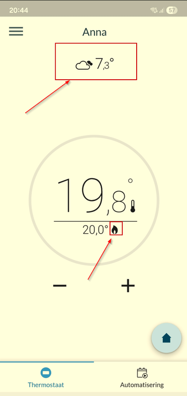

  • service99
  • Laatst online: 09:16
Hier de wp als stand alone zoals aangegeven. Waarom slaat de wp aan ondanks dat de ingestelde temperatuur op de Anna veel lager is dan de ruimte temperatuur? Gisteren verbruikte de wp 18 kWh zonder warmte vraag van de ruimte thermostaat?
  • _JGC_
  • Laatst online: 09:21
service99 schreef op dinsdag 10 februari 2026 @ 11:58:
Waarschijnlijk een ingestelde stooklijn en "voorspellend" gedrag van de thermostaat.
De Aurea buitenunit gaat nooit zelf werken, die moet aangestuurd worden vanuit de controlbox en die reageert op setpoint vanaf de thermostaat. Enige wat de buitenunit wel zelf doet is water rondpompen als het onder de 2 graden wordt, maar dat is maximaal 50W, daar haal je geen 18KWh mee.
Hoe heb jij de Aurea als standalone gekregen?
Heb je geen ketel toegevoegd in de Anna en de dip switches op AAN/UIT gezet ipv OpenTHerm in de control box?
  • service99
Dipswitch op aan uit, ketelinstellingen op Anna krijg ik niet aangepast. Werkt nog niet perfect hoor, is ook alleen voor vorst en vochtvrij houden van loods via vloerverwarming.

  • bernieh
  • Registratie: November 2023
  • Laatst online: 31-07 14:56
Heeft iemand hier toevallig ook een hybride systeem met een mengverdeler? 1 ding blijft me erg onduidelijk: als ik kijk naar de fysieke temperatuur meters bij mijn mengverdeler dan zie ik hele lage temperaturen. Volgens een handleiding die ik tegenkwam is de bovenste (met drukmeter erbij) de retour temp en de onderste de aanvoer temp. Die aanvoer staat bij mij (op moment van foto nemen) op 28 en retour op ca. 26,3 graden. In de plugwise omgeving zie ik trouwens een retour van ca. 28,5 graden...
De boiler (die momenteel op gas stookt) staat op 37 graden en heb de mengverdeler op max 40 graden gedraaid.
Begrijpen jullie waarom het water dat de vloer in gaat zo koud is? Dit is overigens niet alleen deze ochtend zo maar de afgelopen weken. Die fysieke temperatuurmeters komen nooit op of boven de 30 graden uit. Terwijl de boiler vaak genoeg >40 staat.
Heb er weinig verstand van maar gevoelsmatig wordt er onnodig veel koud water bijgemengt?
Ook vind ik de fysieke metingen en die van Plugwise niet goed overeen komen, waardoor ik het lastig vind om de delta T te bepalen. Puur obv plugwise lijkt de delta t gemiddeld 10 graden, maar dat is verschil boiler en retour. Als ik kijk naar de temperatuurmeters bij de mengverdeler dan is het verschil tussen die 2 fysieke meters meestal slechts 3 graden.
Mocht iemand hier ervaring mee hebben dan hoor ik het graag!

  • dotternetta
  • Laatst online: 13-11 06:57
bernieh schreef op maandag 16 februari 2026 @ 08:55:
Vreemd. De retourtemp meting komt uit de ketel. 10 graden is erg veel, daarop blijft de WP niet draaien, die stopt bij meer dan 5 graden verschil. Hangt de ketel in de koude ruimte en zit de retourtemp-voeler wel goed vast?

  • _JGC_
@bernieh Dat is nou een mengverdeler... die mengt de koude retour uit de vloer met de aanvoer van je ketel of warmtepomp. Jij levert 37 graden aan, daar komt 26 graden uit de retour bij. Dan mag je blij zijn als er na mengen 30 graden de vloer in gaat.
Die 40 graden op de thermostaatknop is een beveiliging, niet een mengventiel.
Als je LTV wilt blijven stoken zou ik die verdeler vervangen of ombouwen.
  • dotternetta
_JGC_ schreef op maandag 16 februari 2026 @ 10:21:
Klopt mijn theorie dan? Als je de vloerverwarmingspomp hoger zet wordt er meer warm water bijgemengd?
"Just charge the freaking thing to 100 percent" 😄
  • _JGC_
dotternetta schreef op maandag 16 februari 2026 @ 10:31:
Als je de vloerverwarmingspomp hoger zet wordt er meer water door de vloer geduwd, deltaT van de vloer zal dalen, maar je aanvoertemperatuur zal idd ook gewoon dalen. Je ketel blijft dezelfde temperatuur en flow aanbieden.
Wil je die vloer warmer hebben, zal je meer warmte vanuit de ketel moeten aanvoeren. Dat kan een hogere temperatuur zijn, maar ook een hogere flow.
Trap overigens niet in de "tijd om af te koelen" praatjes van de delta-T evangelisten.
  • dotternetta
_JGC_ schreef op maandag 16 februari 2026 @ 10:41:

  • bernieh
Hoi allen, een week geleden heb ik de oplossing van @Marc001 met de Arduino set-up ingesteld, nogmaals dank voor de uitgebreide instructies. Als de buitentemperatuur tussen de 0 en 6 graden is dan wordt relay ingeschakeld waarbij vaste weerstand van ca. 23K ohm (heb twee keer 12K ohm in serie geplaatst, maar bij doormeten was het ca. 23K) doorgegeven wordt aan wp systeem waardoor het systeem denkt dat het een graag of 8(?) is.
Dit lijkt overwegend goed te werken: de WP draait ook onder die gemeten 6 graden, alleen switcht het hybride systeem toch iets te vaak over op gas.
Hieronder een paar screenshots met wat toelichtingen:
In de nacht van 4 maart was het volgens Anna 2.0 graden hier bij mij buiten. Ik had de weersafhankelijke max. boiler temp toen nog staan op 52 bij -10 en 27 bij 20, waardoor de max temp bij 2 graden ongeveer 42 graden was. Dit is de screenshot uit plugwise van die nacht:
Afbeeldingslocatie: https://tweakers.net/i/rQcppISjTBMkv5Z1aj9n3KFM7lI=/800x/filters:strip_exif()/f/image/c6JQkARdne4jMkX1Yf4Ezyx9.png?f=fotoalbum_large
En een screenshot van mijn verbruik (paars is gas, groen is stroom):
Afbeeldingslocatie: https://tweakers.net/i/sIFTCvmIMd5rOwj6rXQHMthOZPE=/x800/filters:strip_exif()/f/image/jkj4dwn90DdXqqBOi1yWciW5.png?f=fotoalbum_large
En dan heb ik nog twee voorbeelden, van 7 en 8 maart:
Afbeeldingslocatie: https://tweakers.net/i/qPDQ4npA7VdQMeM8DSzEqXl8xH4=/800x/filters:strip_exif()/f/image/1evY7FYSBMyfJpfIM4T8B6uv.png?f=fotoalbum_large
Afbeeldingslocatie: https://tweakers.net/i/CQFJ292lwyJbyqBfNCeWTWxKWII=/x800/filters:strip_exif()/f/image/flhiBvexp9ZrT7r3Wt7hzqch.png?f=fotoalbum_large
Afbeeldingslocatie: https://tweakers.net/i/XIPk4HejsH2ALck92VGN-X6M6bg=/800x/filters:strip_exif()/f/image/cJMvP78h06TGJaNQ8r733tol.png?f=fotoalbum_large
Afbeeldingslocatie: https://tweakers.net/i/SYas2QAWYiif3tA0b6tPg70_R8U=/x800/filters:strip_exif()/f/image/nFJHfLnjK2rbc26cejGIgEKI.png?f=fotoalbum_large
De meest rechter paarse balk is het douchen, maar de linker pieken is gasverbruik voor vloerverwarming. Die hoge piek op 7 maart is 0,93 m3 gas tussen 03:00 en 04:00 en daarna WP tussen 04:00-05:00 1,9 kWh en tussen 05:00-06:00 1,6 kWh. Ná dat het gas een uur heeft gestookt en de WP het opnieuw probeert, levert die dus wel veel vermogen. Maar niet direct wanneer de warmtevraag ontstaat.
Ter info: op 4 maart had ik geen nachtverlaging aan staan, op 7 en 8 maart wel (18,5 snachts, ochtend weer naar 20).
Heb het idee dat de WP onvoldoende vermogen levert en daarom de doeltemp van aanvoer niet haalt. Vooral bij 7 en 8 maart lijkt dat wel duidelijk in de grafiek zichtbaar, die van 4 maart begrijp ik zelf weinig van wat er gebeurt.
Overigens wordt 42 graden overdag wel gehaald en bij iets mindere temperaturen in de nacht ook.
Klopt die aanname? Te weinig vermogen en daarom delta T niet op tijd gehaald, vandaar switch naar gas? En zo ja, wat is de beste oplossing hiervoor, stooklijn (doel-aanvoertemperatuur) lager zetten en kijken of woning nog warm wordt, nachtverlaging voor de zekerheid niet doen?
Of kan het misschien ook dat mijn geplaatste weerstanden (2x 12K ohm in serie) een te warme temperatuur doorgeven aan het systeem, waardoor te weinig toeren worden gemaakt?
@Douwetje @WackoH @GerardHarmsen @Tha Best @_JGC_ tijdens het lezen van dit topic zag ik dat jullie ook over dit onderwerp hebben geschreven, misschien dat jullie vergelijkbare situaties hebben ervaren en handige oplossing hebben bedacht?
Alvast bedankt!
[ Voor 4% gewijzigd door bernieh op 09-03-2026 14:45 ]

@bernieh
Algemeen
Bij stilstanden > 2.5-3 uur zal de WP altijd weer 20min op 600W gaan draaien
Is dan je set temp al flink hoog (42) dan schiet al snel de CV aan.
Het helpt wel om de setpoints bij -10 op 41 of 40 of nog lager te zetten.
Je zit dan vaak net onder het kantelpunt dat de CV aan springt
Zeker na een defrost.
Mits je huis thermisch goed genoeg is, kwestie van proberen of jet het huis nog warm krijgt.
De delta T is wel flink 10 graden ofzo?
Als je deze naar 5 of iets lager krijgt is dit wel beter voor je rendement met WP.
Op zich ziet het er wel redelijk uit.
Die 42 nekt je een beetje en nachtverlaging zou ik niet doen.
Hier alles continu op 21 graden.
Afbeeldingslocatie: https://tweakers.net/i/5IiqU8j6ylClUei5htuWz7s3L8o=/800x/filters:strip_icc():strip_exif()/f/image/ajVHDZSEg0jsODDLzQ6f84hg.jpg?f=fotoalbum_large
[ Voor 20% gewijzigd door Marc001 op 09-03-2026 13:53 ]

Bedankt voor de tips en knap dat je dit kunt achterhalen middels de screenshot van plugwise. Twee vervolgvragen als dat kan;
1. Weet je zeker dat het defrost cycles zijn? En zo ja, zijn die ook te voorkomen? Het vroor niet en middels de manipulatie via Arduino dacht het systeem zelfs dat het een graad of 8 was de hele nacht
2. Bij deze voorbeelden was er inderdaad een paar uur geen warmtevraag en daarna gelijk maximum van de stooklijn, in mijn geval inderdaad ca 42 graden. Terwijl gedurende de andere dagen en overdag mooie curves te zien zijn, waarbij als de warmtevraag ontstaat setpoint bijvoorbeeld 30 graden is, daarna loopt ie gedurende een uur langzaam op naar 40. In plaats van gelijk van niks naar 42. Is dat ook nog in te regelen, dat het systeem dat altijd doet?
Ik heb nu in ieder geval de nachtverlaging uitgezet en max aanvoertemp bij -10 op 36 gezet en bij +20 op 35. 'Gelukkig' komende 10 dagen zo'n 2-5 graden snachts dus kan ik mooi even experimenteren.

bernieh schreef op maandag 9 maart 2026 @ 14:14:
Het hoeft niet te vriezen om defrost te krijgen.
Je kan ze ook niet voorkomen.
Vanaf 3 graden en lager en veel vocht in de lucht loopt de condensor dicht door rijp afzetting.
Vergis je niet hoe koud die condensor wordt.
Afgelopen nacht (9 maart) 4 defrost cycles en ik woon aan de kust, was super vochtig (mist).
Op 4 maart in de nacht ook 4 defrosts.
Je zou nog iets kunnen doen met je maxiamele verwarmingstijd in de Anna.
Deze kan tot max 300min.
Oke waarschijnlijk is de 36 te laag geen idee voor jouw huis.

Marc001 schreef op maandag 9 maart 2026 @ 14:28:
Super bedankt weer! En goed om te weten, dan kan ik de defrost cycles nu ook herkennen, top.
Misschien heb je gelijk en is 35 te ambitieus, ik begin bij 38 bij -10 en 37 bij 20, en dan even aankijken.
Heb inderdaad max pre-heat op 300 min staan, meestal komt er dan dus zo'n curve in maar niet altijd. Geen nachterverlaging zal daar vast ook bij helpen.

  • bernieh
Excuses voor al mijn vragen, maar ik krijg hier super snelle en goede antwoorden waardoor ik er toch nog eentje stel als dat mag ;)
Heeft iemand toevallig wel eens in Plugwise zo'n grafiek teruggezien?
Afbeeldingslocatie: https://tweakers.net/i/b7m5lKhwl2oLM09GkyINRetps0g=/800x/filters:strip_exif()/f/image/vOm3BbvRVTm2DtzwIie5ZWq4.png?f=fotoalbum_large
Zoals te zien gaan de waarden voor de gemeten aanvoer en retourtemperatuur heel snel op en neer als de warmtepomp niet in gebruik is.
Zou het aan de Arduino setup kunnen liggen? Dit gedrag doet zich voor sinds ik de Arduino aan een nieuwe voedingskabel heb gelegd en alles in een doosje heb vastgemaakt. Daarbij heb ik wel een klein beetje zitten trekken aan wat van de verbindingen, wellicht dat er iets van het soldeerwerk los is gekomen. Overigens ontstond het niet direct na die acties van mij, een paar uren later.
Alleen heeft de Arduino eigenlijk niks te maken met de sensoren die de aanvoer en retourtemp van het water meten, toch?
In ieder geval een uur geleden de Arduino voeding eruit getrokken, terwijl wp niet in gebruik was, om te testen en ik zie sindsdien geen gekke metingen meer:
Afbeeldingslocatie: https://tweakers.net/i/7x06c1KHNxOaRaox-x8sz7h2uKE=/800x/filters:strip_exif()/f/image/U0MViqBM6W8AVm1PZGOERGxi.png?f=fotoalbum_large
Overigens werkt de warmtepomp verder goed, ook sinds Arduino setup, naar verwachting klopt de 'onderkant' van die op en neergaande lijnen.
Alvast bedankt weer voor het meedenken!
  • Marc001
  • Registratie: Augustus 2022
  • Laatst online: 08:18
bernieh schreef op donderdag 12 maart 2026 @ 14:06:
1. Als je CV op die momenten in bedrijf is kan het een regel / ketel stop zijn
Omdat de stooklijn bij -10 nu lager staat schiet je CV in de stress.
De CV kan door zijn hogere vermogen de lage setpoint niet halen.
Hij schiet door het setpoint en je krijgt een regel / ketel stop.
Waarna de CV weer aanspringt en weer door het setpoint heen schiet en dus weer een regelstop enz enz enz
Dit is vrij herkenbaar.
Je kan proberen je ketelvermogen te verlagen.
Niet door de max temperatuur op de ketel te verlagen maar door het ventilator toerental naar beneden te zetten. De toeren van je ventilator bepalen uiteindelijk het vermogen.
Ik heb een Remeha 40C en heb het maximale toerental flink verlaagt via het instellingen menu van de ketel.
De CV pruttelt nu heel zachtjes bij lage setpoints.
Zie hieronder, mijn toerental (R) staat op 1750 en levert dus een flink lager vermogen (Q).
Afbeeldingslocatie: https://tweakers.net/i/Bep6M7crnhs4LRzzpDCSk3C0TdY=/800x/filters:strip_icc():strip_exif()/f/image/UuQv5x5jEirolheDojqEf5nk.jpg?f=fotoalbum_large
2. Anders zijn het waarschijnlijk de heet water metingen die er doorheen lopen.
Op welke schakel waarde staat de weerstand van de Arduino?
Het is nu dik 12 graden. Het relais zou uit moeten staan. Ook al trek je de stekker eruit.
[ Voor 6% gewijzigd door Marc001 op 12-03-2026 15:04 ]
  • bernieh
Marc001 schreef op donderdag 12 maart 2026 @ 14:32:
CV is niet in bedrijf: bij warmtevraag staat de WP aan, en anders staan ze beide uit. Anders had het inderdaad cv 'zaagtanden' kunnen zijn maar dat is nu niet het geval.
De heet water metingen zou kunnen, echter lopen die 'op en neer metingen' mooi rustig af, zoals ook daadwerkelijk de aanvoer en retourtemp aflopen nadat wp stopt met draaien. Dit is vooral goed zichtbaar op screenshot van 11-03.
De Arduino staat op schakelwaarde tussen 0 en 6 graden, relais springt dus alleen aan onder de 6 graden en staat op alle momenten van de screenshot metingen uit.
Heb rond 13h dus de stekker eruit getrokken, de aparte meetresultaten lijken daarmee verdwenen te zijn. Maar zal het even een dag zo laten staan en kijken.
Afbeeldingslocatie: https://tweakers.net/i/9I-gryMNHwzdpLFQyHkoO5wM6fg=/800x/filters:strip_exif()/f/image/2HcnRmiAQqeA9ucnqDblY9oy.png?f=fotoalbum_large
  • Marc001
bernieh schreef op donderdag 12 maart 2026 @ 15:37:
Kan bijna niet de arduino zijn, ik zou deze weer aanzetten, enige wat die doet is de meetwaarde van de WP sensor door het relais contact sturen. Niks meer niks minder.
Weet je ook meteen of het gedrag weg blijft.
Zolang je geen gas verstookt en de WP + CV uit blijven zou ik me er niet druk om maken.

  • bernieh
Marc001 schreef op donderdag 12 maart 2026 @ 15:59:
Dat lijkt mij ook sterk, maar toch lijkt het iets met de Arduino setup te maken. Heb namelijk om 13h de stekker eruit getrokken en om 20h weer erin gedaan, en direct kwamen de vreemde metingen weer in Plugwise
Afbeeldingslocatie: https://tweakers.net/i/7C8gp7wsImPW_pLM2egRipBqIYw=/800x/filters:strip_exif()/f/image/gf7GLUzexqy0hF72UGvBNUcR.png?f=fotoalbum_large
Ben het met je eens dat het waarschijnlijk geen kwaad kan, zolang alles netjes werkt verder.
Smeerk schreef op donderdag 12 maart 2026 @ 19:02:
Het lijkt op signaalinterferentie of ruis veroorzaakt door een niet-gedeelde massa. Controleer of alle massa’s van je Arduino, sensoren en eventuele andere systemen samen verbonden zijn. Meet eventueel de spanning tussen massa’s; als daar verschil zit, kan dat de spikes veroorzaken doordat andere signalen of stoor-signalen op je meetlijn komen. Het kan ook zijn dat je ergens kabelafscherming nodig heb.
Bedankt voor het meedenken, ik zal hier eens naar kijken, misschien dat het daarmee te maken heeft. Blijft in ieder geval wel wat vreemd!
  • Marc001
bernieh schreef op vrijdag 13 maart 2026 @ 10:41:
Hmmm misschien maakt de molex connector op de hoofd PCB niet goed contact / massa waardoor je de ruis krijgt.
Waarschijnlijk zit er wat ruimte op de molex stekker die je op de PCB hebt geduwd (waar normaal de molex zit van de temp sensor). Of de Molex die je nu aan de sensor zijde hebt geduwd. Als het goed is heb je er twee gebruikt, als je de bedrading niet door wilde knippen van de temp sensor.
Het is lastig de juist passende stekkers te vinden.

  • Jaguar88
Marc001 schreef op vrijdag 13 maart 2026 @ 16:34:
Ik had ook slecht contact met de molex (jst connector) maar naar avonden zoeken tussen de duizenden stekkers ben ik voor de slijptol gegaan heb de randjes die uitsteken op de jst weg geslepen waardoor de jst onderhand een kwart verder in de pcb molex paste en daardoor perfect verbinding kreeg.
Ik zag voorheen steeds op de wp zelf dat hij tussen rare waarde pingelde op temp uitlezing.
  • bernieh
Jaguar88 schreef op zondag 15 maart 2026 @ 19:57:
Goed om te weten! Ik heb ook wat van die stekker afgenkipt om het goed erin te krijgen, maar misschien is er net een onstabiele connectie ergens. Denk dat het verder niks uit maakt die grafieken die ik zie.
Welke waardes op de wp zelf bedoel je, waar zie/lees je die?

  • sp_mike
  • Registratie: November 2016
  • Laatst online: 06-11 15:41
Afbeeldingslocatie: https://tweakers.net/i/IjOJvqmOOHMY3GwTam3NhGb0K5o=/x800/filters:strip_exif()/f/image/eS7rDletBGT6sYL1M8vMVKf4.png?f=fotoalbum_large
Goedemorgen,
Begrijpt iemand hoe dit mogelijk is? Dit is een screenshot van gisteren. Buitentemperatuur ruim boven de 4 graden en toch verwarmen op gas.
Moet ik bepaalde instellingen checken?
  • sp_mike
sp_mike schreef op vrijdag 3 april 2026 @ 09:02:
Goedemorgen,
Tapwatercomfort was aan, heb ik nu uit gezet. Wellicht was dat het probleem.
Goedemorgen,
Dat is niet de werkelijke temp die de wp meet bij de unit zelf. Maar een temp station die je hebt ingesteld. Dus meet de wp nog steeds 4,5 graden of lager dan kiest hij de ketel.
  • sp_mike
Jaguar88 schreef op vrijdag 3 april 2026 @ 17:15:
Daar kan natuurlijk verschil in zitten maar is 3 graden niet wat veel?

sp_mike schreef op zaterdag 4 april 2026 @ 12:41:
Volgens mij is het zo dat als er een tijdje geen warmtevraag is en de wp dus een tijdje heeft uitgestaan, als er dan wel warmtevraag is dan gaat de wp 20 min op zeer laag vermogen aan. En probeert die de doeltemp van het systeem te halen (die kan je maximeren via bijvoorbeeld de weersafhankelijke instellingen).
Echter als het systeem een tijdje geen warmte heeft geleverd, dan is het water flink afgekoeld. De wp moet binnen die 20 min een watertemp maken die minimaal 5 graden afwijkt van doeltemp, lukt dat niet (wat bij mij ook doorgaans het geval is), dan switcht het systeem naar gas.
Gisternacht gebeurde dit bij mij en ook toen we week op vakantie waren had ik temp constant op 16 graden staan, zie ik het volgende verbruik;
Afbeeldingslocatie: https://tweakers.net/i/gu9BpVx0NuGE0cNGraLqh2SrQMk=/x800/filters:strip_exif()/f/image/I9LnsaZzNs1ljisoP8JPd9eh.png?f=fotoalbum_large
Wat natuurlijk zonde is, bij zo'n mini warmtevraag steeds uur lang gas stoken met en cv die waarschijnlijk niet zo laag kan moduleren.
Hopelijk geeft je dit wat info om te begrijpen waarom gas soms bijspringt.
En iemand ideeen hoe ik dit kan voorkomen? Heb de weersafhankelijke aanvoertemp al zo laag mogelijk gezet, 41 bij -10 en 30 bij +20. En nog steeds gebeurd dit dus nog. Soms heb ik zelfs het idee dat gas meteen aanspringt, dus niet eens die 20 min wp geprobeerd wordt.
Overigens heb ik Arduino setup waarbij vanaf 0 graden buiten de wp in werking is, dus dat is niet de verklaring van die gas pieken op screenshot.
Weet dat men hier al eerder uitvoerig gesproken heeft over deze werking, maar dacht kan het altijd nog een keer vragen, alvast bedankt!

Als helpend is kan ik plugwise grafieken toevoegen als ik thuis ben, met de aanvoertemp measurements

Bedankt voor je reactie! Je hebt dus een systeem waarbij de vloerverwarming nooit via gas gaat? Helaas is dat bij mij niet het geval. Als iemand nog een tip heeft om die onnodige losse uurtjes gas stoken te voorkomen, dan hou ik me aanbevolen!
Hier een screenshot van eergister waar het systeem, voor mijn gevoel geheel willekeurig, dit keer zelfs 2 uren gas heeft gestookt voor het verwarmen van de vloer: Afbeeldingslocatie: https://tweakers.net/i/2H8Foo7YJKzqwOOUO_x12rr5miM=/800x/filters:strip_exif()/f/image/czBwVi0rm01JXg4CcvyplBjA.png?f=fotoalbum_large
Afbeeldingslocatie: https://tweakers.net/i/gnyWhwPfEr1cGrGDdLgzhIFGD58=/x800/filters:strip_exif()/f/image/mbomm0KL6ooJepaS7JJ4L5jv.png?f=fotoalbum_large
De andere piek rond 10u is douchen.
Nu het wat milder weer is zie ik dit vaker: vrij lage warmte vraag, maar toch af en toe een uur onnodig gas stoken en dan ook gelijk aardig wat.

bernieh schreef op maandag 6 april 2026 @ 08:37:
Hier een screenshot van eergister waar het systeem, voor mijn gevoel geheel willekeurig, dit keer zelfs 2 uren gas heeft gestookt voor het verwarmen van de vloer: [Afbeelding]
Ik zou overwegen de 41 bij -10 te verlagen naar 39.
In combinatie met even een complete stroomloos op de controlbox voor 10 minuten.
De hele maand maart geen gas meer verbruikt voor verwarming.

Marc001 schreef op dinsdag 7 april 2026 @ 10:04:
Bedankt voor de tip Marc, het gekke is alleen dat het erop lijkt dat er bij mijn systeem soms een andere reden is dat het gas erop gaat. Bijvoorbeeld gisterochtend:
Afbeeldingslocatie: https://tweakers.net/i/AV2MjmkDV4pA2HxhdJVDRkB2xYA=/800x/filters:strip_exif()/f/image/tAz8vIFhcc1DrUmsjsDRsTrk.png?f=fotoalbum_large
Daar zie je geen 20 minuten wp die probeert, delta T van 5 niet haalt, en vervolgens gas bijspringt. Daar gaat gewoon direct het gas aan zodra er een warmtevraag is... en na een uur gaat de wp verder.
Iemand die dit gedrag ook ziet en/of tips heeft?

bernieh schreef op dinsdag 7 april 2026 @ 16:16:
Ik heb dit ook wel eens gezien, die controlbox blijft een &*(# ding.
Ik zou de stroom er even af halen voor 10 minuten
Als je dit ziet gebeuren kun je de reset knop op de control box indrukken voor 3 sec.
Je hoort dan de ketel uit gaan.
Ben je nog wijzier geworden met de ruis op je meetlijnen?
Blijft de d6 waarde op de WP stabiel?
