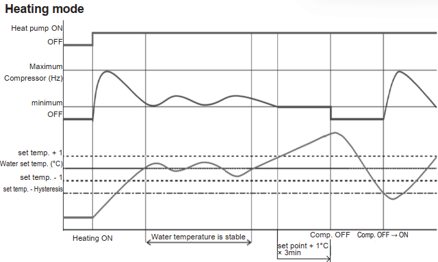

Kijk nu begin je ergens te komen, zo krijg je zicht op het stookprofiel van de woning. nb: is de installateur nog in beeld bij dit systeem of betreft het een zelfplaatsing?
Bij 19.00 uur zie je de regelstrategie van Atlantic. Dus eerst zo'n 20 minuten op 500W en dan een cut-off door of niet. Het antwoord is ja en dan gaat het systeem naar de volgende trap van zo'n 1.200 a 1.300 watt. Het systeem moet dan vanaf start binnen 2 uur binnen een evenwicht komen (modulatie) want anders gaat de stookbeurt naar de CV. Je ziet bij ongeveer 20.00 uur de terugmodulatie. Alleen zou je vervolgens verwachten dat er een vrij stabiel patroon ontstaan en niet al de haakjes die je hier wel ziet. Ik vermoed dat de vloerverwarmingsverdelers toch bijmengen en dat de modulatie van de Atlantic buitenunit dit probeert weg te sturen.

Paar opmerkingen:
  • Het vermogen van de buitenunit is niet traploos regelbaar, maar heeft een aantal standen, ik vermoed een stuk of 10. Hoeveel vermogen iedere stap precies gebruikt hangt af van de combinatie water- en buitentemperatuur, maar is iets van 250, 450, 600, 750, 900, etc. Watt. het is de control box die de stand bepaalt. Op een gegeven moment kan die tussen twee standen heen en weer gaan stappen om gemiddeld goed uit te komen.
  • Het starvermogen (~450 W, en ~20 min), wordt niet door de controlbox bepaald, maar door de buitenunit. Hierbij spelen de tijd sinds de vorige start en de buitentemperatuur een grote rol. Helaas doet de controlbox na 20 min wel die evaluatie zoals hierboven door GerardHarmsen beschrenen en kan naar CV overschakelen.
  • Als het lijkt dat de temperatuur een hele graad heen en weer gaat, kan het zijn dat het systeem net op de grens zit en dat een paar tienden graden verschil een hele graad wordt. Overigens komt de watertemperatuur vanuit de buitenunit met een nauwkeurigheid van 0.1oC, maar rondt de controlbox dit af op hele graden.
  • Als de pomp van de vloerverwarming uit staat, zal er alsnog een beetje water door de vloer gaan stromen. De thermostaat op de verdeler ziet nu alleen de toevoertemperatuur, niet meer het resultaat van aanvoer en rondpompen. Deze kan dan op een gegeven moment gaan sluiten waardoor het water circuit kleiner wordt en de buitenunit minder hard hoeft te werken om dit op dezelfde temperatuur te houden, met als gevolg minder stroomopname.

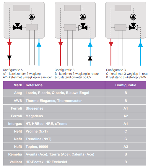

Nu lukt de binnenunit het niet om de CV ketel te laten starten bij een te lage buitentemperatuur.
Wat bedoel je hiermee precies?
- De CV doet helemaal niets (dan zou er iets met de aansturing niet goed zijn)
- De CV gaat wel aan maar valt, al dan niet met een foutmelding, weer snel uit omdat de watertemperatuur in de CV te hoog wordt.
De installateur heeft toen de pompdruk verlaagt met het idee dat de CV en warmtepomp tegen elkaar inwerken.
In beginsel werken de warmtepomp en de CV niet tegelijk, al kunnen ze door nadraaitijden van de pompen na overschakelen elkaar wel in de weg zitten.
Atlantic heeft hiervoor twee terugslagkleppen (keerkleppen) voorzien.
a) Zitten deze op de juiste plek?
De locatie van de keerklep bij de CV (1) is type-afhankelijk.
De bypass klep (2) moet tussen warmtepomp en afsluiter naar de rest van de CV installatie zitten.
b) Is de bypass goed ingeregeld? Hoe dat moet staat in hoofdstuk 5.2 hier.
Afbeeldingslocatie: https://tweakers.net/i/q6OKu5PrSLJoEaslPZzlPBQuPzQ=/fit-in/4000x4000/filters:no_upscale():strip_exif()/f/image/rq7c6J9oICGUk2ag1naryBEE.png?f=user_large
Dit werkte helaas niet. Ik heb nu de pompdruk van de warmtepomp weer hoger gezet. Nu was ik benieuwd of dit kan werken.
Dat denk ik niet. De pomp in de warmtepomp is blijkbaar best krachtig, want Atlantic raadt aan deze op de laagste stand te zeten.
Daarnaast ben ik benieuwd of de aansluiting beneden op de ringleiding een werkbare installatie is. Of wordt dat sowieso niets?
Zou in beginsel wel moeten kunnen omdat het een gesloten systeem is.

Het ziet er inderdaad precies zo uit als in de nieuwste versie van de handleiding (heb het plaatje uit versie 6 in mijn eerdere post door een uit versie 9).
De bypass staat ook flink open (misschien eerst opschrijven waar die nu op staat en dan de tegendruk minimaal instellen, dus helemaal uit draaien?).
Als de CV wel aanslaat als je een afsluiter van de warmtepomp dicht zet (eentje is genoeg, het water kan dan al niet meer door de rest van de installatie stromen), lijkt het dus een hydraulisch probleem.
Dan zie ik drie mogelijkheden:
  1. De bypass gaat niet open als de pompen van CV en warmtepomp beide draaien, en die van de warmtepomp wint. De CV ziet te weinig of geen stroming door de CV terwijl de pomp wel draait, en weigert daarom de brander te starten (want dan is het risico dat de warmtewisselaar oververhit). --> Bypass verder open en/of CV pomp harder laten draaien
  2. De CV detecteert stroming terwijl de pomp niet draait en weigert daarom aan te gaan --> De keerklep bij de ketel (1) zit aan de verkeerde kant. Daarvoor staat in de handleiding een hulptabel. Ik neem dat je installateur die heeft geraadpleegd, maar ik zou dat zelf nog controleren :Afbeeldingslocatie: https://tweakers.net/i/CaxmfNrYQHYhojuvpWKVTh4dhrc=/fit-in/4000x4000/filters:no_upscale():strip_exif()/f/image/EIdzGb9JJNpGCeVOxLQOR79R.png?f=user_large
  3. Het gaat zo gewoon niet werken. Dan zou een lapmiddel een magneetventiel in de aan of afvoer van de warmtepomp zijn die dicht gaat als de CV aan moet.

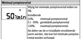

Ik heb een nefit proline. Helaas heeft deze geen functie om de pomp kracht in te stellen in de menu's.
Bij deze ketel hoeft er volgens het schema van Atlantic geen keerklep (terugslagklep, terugstroombeveiliging) bij de ketel te worden geplaatst! (Zelf heb ik een Remeha waar dat wel moet).
Dan ga je toch beter op zoek naar de instelling van de minimale pompsnelheid.
Ik was nieuwsgierig en heb in de handleiding van een Nefit ProLine HRC 24/CW3, HRC 24/CW4, HRC 30/CW gekeken. Daarin staat wel een pompinstelling:
Afbeeldingslocatie: https://tweakers.net/i/HKtr61891KwK590Ajfj81aztTTA=/fit-in/4000x4000/filters:no_upscale():strip_exif()/f/image/oIzROWFvjsSU2GvA9PMgqCFd.png?f=user_large
Ook zag ik dat deze CV een druk en flowsensor heeft die alarm kunnen geven bij onvoldoende doorstroming:
Afbeeldingslocatie: https://tweakers.net/i/z5AoibyfhKZBPStvQVtK4j4Nx0s=/fit-in/4000x4000/filters:no_upscale():strip_exif()/f/image/wWbKgD7M5p2ea6BjH47yh3Qo.png?f=user_large.
Er zijn wellicht nog meer foutmeldingen mogelijk. De ketel zou een 'historiemenu' moeten hebben waarin je de laatste drie codes kan zien ( infotoets gedurende 5 seconden ingedrukt te houden).

Ben het met je eens.
De tijd dat de compressor op een relatief laag vermogen draait, hangt af van de buitentemperatuur is maximaal 20 min.
In de Chofu handleiding kan ik hier niets over vinden. Sterker nog, er staat een figuur die aangeeft dat de compressor direct naar het maximum begint op te toeren:
