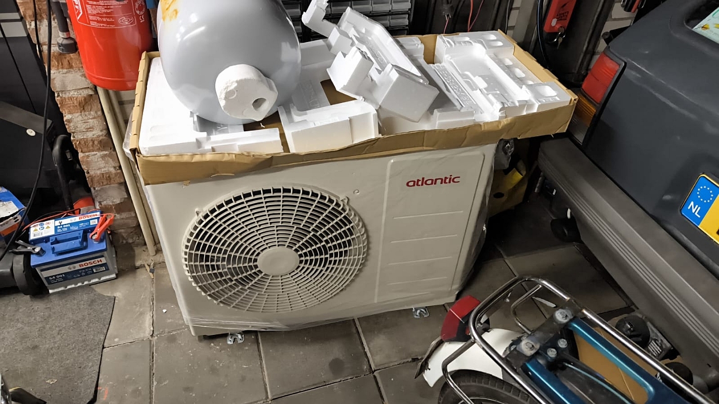

Potentieel een toevoeging voor mijn systeem erbij... alleen effe een eigen controlbox maken en kijken of ie wil draaien zonder een waterpomp verbonden...
Voor een extreem laag bedrag gekocht van marktplaats. Stond bij iemand mega in de weg sinds een leverancier 't nooit kwam ophalen. Nieuw in doos die buiten unit.
Afbeeldingslocatie: https://tweakers.net/fotoalbum/image/HFce2FLn2SmEnieJyD7UNFHg.jpg
  • Jaguar88
  • Laatst online: 13-11 16:29
Aapje schreef op vrijdag 18 september 2026 @ 20:46:
Nieuw in doos maar mist een circulatiepomp? apart dat er een complete unit niet opgehaald wordt haha maar kan idd een koopje zijn ;) en met 2 units zou je all electric optie kunnen nabootsen of safe kunnen spelen voor extremere winters. alhoewel ik me afvraag hoe efficiënt ze zijn als ze in elkaars vaarwater varen. Met 1 unit en een vrijstaand huis ging de maand januari met -5/-10 net aan in mijn geval
Loop er nu wel tegenaan wat het gaat worden voor warm water verhaal wordt het een zelfbouw pakket met een Gebruikte 2e unit of een atlantic explorer v5 ook interessant maar vind hem net iets te hoog aan de prijs.
Voorkeur blijft in mijn optiek nog wel liever 2 losse systemen dan alles in 1 als de prijs binnen de normen blijft.

Buitenunit die ik opgepikt heb is compleet. Wil m gaan draaien zonder pomp in serie met de andere. Om de last zo te delen.
Heb alles al besteld om een 2de controlbox te maken die op de esp32 software kan draaien. Dus extra opto couplers e.d.
De unit die ik gekocht heb koste mij 100,- maar kwam zonder bypass/addon doos/controlbox. Dus beetje DIY nodig.
Maar daarnaast, doordat er geen garantie op zit, ben ik gelijk even erin gedoken wat nou precies erin zit... Zit dus gewoon een platenwisselaar in de unit. Dus hoop dat ie er tegen kan als ik de waterpomp afkoppel en 'm softwarematig laat samenwerken met de andere unit. Probeersel dus :Y) En als 't uiteindelijk duurder is qua verbruik, is ie uiteindelijk een prima zwembad verwarming :+
Idee is beetje twee units op 50~60% laten draaien ipv. 1 unit op 100%.

Pomp op 2 of 3 en je kunt makkelijk 2 units doen met 1 pomp. Zit overigens ook nog een bypass in de buitenunit zelf.
  • Aapje
  • Laatst online: 22:37
Aapje
Opel-beun
Nou dat sturen zonder pomp lukt niet met m'n 2de unit. Die schiet gelijk in P1 error op het schermpje op de buitenunit. Dus allerlei hydraulische oplossingen bekeken, warmtewisselaars e.d.
Maar ben op de keuze gekomen om twee keerkleppen te kopen en de 2de unit paralel aan te sluiten. En dan beide met pomp op stand 1. Ook gelijk maar even iets corrigeren wat ik in 't verleden gedaan had... flex leiding/slang tussen de CV leiding en de unit.
Kosten blijven daarmee laag om 'm op het systeem te hangen, anders is het ook voor mij financieel niet logisch. Dus ben benieuwd of ik hiermee kan voorkomen bij te stoken met de CV ketel op de echt koude dagen. Als dat werkt... dan is ie dit jaar nog terugverdiend ben ik bang haha. (buffervaten e.d. ga ik allemaal niet aan beginnen, heb vloerverwarming in de gang en badkamer die hebben zat massa)

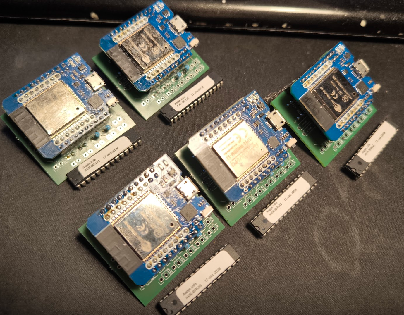

Verder is er een compacte print onderweg die de hele controlbox kan vervangen en een ESP32 met 2 optocouplers en wat weerstanden met de buitenunit laat communiceren.

Het apparaat is niet slecht, de controlbox ook niet per se. Aapje heeft de chips in de controlbox door Claude laten analyseren, Atlantic was nml de lockbits vergeten te zetten.
Waar het algoritme op neer komt is dat er een tellertje gaat lopen die steeds afgeteld wordt. Zolang het goed gaat en de warmtepomp doet wat er gevraagd wordt krijgt dat tellertje een reset en blijft de warmtepomp aan. Doet de warmtepomp niet wat er gevraagd wordt dan loopt het tellertje uiteindelijk af en wordt de ketel "doorverbonden" met de thermostaat.
Als de afgeronde buitentemperatuur onder de 5 graden komt wordt het tellertje direct naar 0 gegooid en mag de ketel het doen.
Eigenlijk een doodsimpel algoritme dat gewoon werkt, enig dingetje is die hardcoded 5 graden. Daarnaast moet je de vraagkant afstellen op de prestaties van de warmtepomp, anders loopt het tellertje af en gaat de ketel stoken.
Enige wat ik beroerd vond was de sturing van de warmtepomp waarbij de buitenunit zo snel mogelijk naar het gevraagde temperatuur werd gepusht (en ver daaroverheen). Dat hangt samen met het algoritme van hierboven en de keuze van Atlantic op comfort: het ding is in de markt gezet als aanvulling op je ketel in een HTV systeem, traag sturen op LTV is daaraan ondergeschikt.

Also mijn vermoeden is dat ze die unit gebouwd hadden toen de gasprijs een stuk lager was. En dat ze persee een bepaalde COP willen halen. De kouder het buiten is de slechter het is voor de COP.
Ik krijg als het goed is rond de 10de printplaatjes binnen. Ben best bereid om er een aantal te verkopen. Wil het liefste wel de kosten terugverdienen van oa met Claude subscription :+ Dus verwacht m niet gratis te krijgen.
Maar mn oplossing is wel soort van plug and play. Oude originele chips eruit, esp en atmega compagnon chip erin. En als je garantieclaims moet doen kan je zo weer terug naar origineel.

@Aapje laat me weten wat het gaat kosten ik heb interesse.

Atlantic is vandaag geplaatst cv wordt helaas niet aangestuurd door de controlbox ik heb een extreme heb daarbij ook de ketelrelais aangeschaft. Iemand ideeen? Kan hem hierdoor niet in bedrijfstellen
  • _JGC_
  • Laatst online: 02:01
@Nagbi08 Staat je box wel in aan/uit modus? Ketel aangesloten op pin 1-2 van X13?
  • Nagbi08
  • Registratie: Oktober 2026
  • Laatst online: 13-11 13:41
Afbeeldingslocatie: https://tweakers.net/i/iilLn5_iEckdwwJf1iL2IrzzulA=/x800/filters:strip_icc():strip_exif()/f/image/zgW5YisSwaiHvWoUCV81poCA.jpg?f=fotoalbum_large
Afbeeldingslocatie: https://tweakers.net/i/92Omzqw7RbWplFaeKqdvYRrard8=/x800/filters:strip_icc():strip_exif()/f/image/RwrofgCNo0LgrwBUoXZJp3L9.jpg?f=fotoalbum_large
Afbeeldingslocatie: https://tweakers.net/i/YHAtn9YcElYBeJXpXukrEBRf3wY=/x800/filters:strip_icc():strip_exif()/f/image/ZO0EkNqQYUgiJRIbGzGB6xUl.jpg?f=fotoalbum_large
  • Nagbi08
Ik heb de oude thermostaat aansluiting op de poort van de Anna gezet. En dan de ketel uitgang gaat eerst naar het relais en van de relais terug naar de ketel. De Anna thermostaat krijg een vlammetje dat betekent dat die contact heeft maar de ketel blijft uit
[ Voor 24% gewijzigd door Nagbi08 op 08-10-2026 22:35 ]
  • _JGC_
@Nagbi08 En als je de contacten van het ketelrelais kortsluit, klikt het relais dan wel? Wat doet de ketel als je de draden kortsluit zonder relais?
  • Nagbi08
Contacten doorverbonden en doet niks ketel sprint niet aan ik heb wel warmwater enz.
[ Voor 102% gewijzigd door Nagbi08 op 08-10-2026 23:54 ]

Good news everyone.
PCB's zijn binnen :) En lijkt te werken :Y) Claude heeft mij nog niet telleurgesteld sofar.
De linker werkt in elk geval, rechter moet ik nog testen.
Heb van beide 5 beschikbaar straks, de linker zal ik volledig maken met de juiste weerstanden. Rechter is DIY (ook meer voor JGC bedoeld :P)
Prijs weet ik nog niet, wil er stiekem wel iets aan verdienen want er zit intussen best veel tijd in. Dus reken op 75,- euro. Moet alleen nog eventjes kijken hoeveel atmega's ik nog heb liggen en hoe m'n voorraad aan onderdelen zit :-)

Schema's staan op m'n github, voel je vrij :) (Prijs is overigens niet gek hoor, esp32, atmega chips, pcb's, soldeerwerk, ronde chippinnen et.c., verzenden... biertje voor de moeite...)
[ Voor 11% gewijzigd door Aapje op 16-10-2026 17:47 ]
  • _JGC_
Voor kant en klaar gesoldeerd met ESP en de (geprogrammeerde?) atmega chip erbij vind ik het geen raar bedrag.
Er zit dan zeker voor 30-40 euro aan materialen in, beetje tijd voor het solderen... en je hoeft 'm niet te kopen, je mag het ook allemaal zelf bestellen.
Ik heb evt wel belang bij de vervangende box zonder hybride sturing, kan die grote doos van de muur en die trafo en 78LMs met 10% eindrendement de deur uit. Het OT gedeelte van mijn print is toch al dood.

Was inderdaad bedoeld als afgetest/gesoldeerd plug and play.
Die barebones DIY unit mag uiteraard goedkoper weg (de controlbox vervanger).
Alleen daar heb ik niet alle optocouplers voor op voorraad, dus die gaat ook alleen in PCB vorm te post op. Heb alleen nog geen tijd om te testen. Dus als je zin hebt om te testen JGC? Als je in de buurt woont mag je 'm gratis ophalen.

Ik heb in elk geval effe flink zitten solderen vanavond :)
Afbeeldingslocatie: https://aapje.info/wp-content/uploads/2026/10/Screenshot-2026-10-17-at-00-27-27-Foto-Google-Fotos.png
Heb er 5 klaar, moet alleen nog effe een bestelling uit doen voor de juiste stroomkabeltjes. Want hiermee is het nog niet volledig plug and play :) Moet nog effe een usb --> 2 x usb-micro kabel bij. Voor de Anna thermostaat en de ESP32. Morgen effe testen in mijn controlbox. Als alles goed werkt zal ik de eerste die zich met interesse hadden gemeld effe dmén.
[ Voor 13% gewijzigd door Aapje op 17-10-2026 00:29 ]

Heb de printjes getest in mijn unit. Hebben ong. 10min de wp aangestuurd en de ketel/anna uitgelezen.
@Nagbi08, @LingeBed, @schjjaap , @wybe-V , @Ralphlf
Jullie waren de eerste vijf die op zo'n plug and play gereageerd hadden. DM mij maar voor meer info.
Enige wat ik niet erbij kan sturen is een USB --> Dual Micro USB... zelf iets voor zoeken dus, externe usb adapter o.i.d. of een kabeltje zelf regelen via aliexpress/amazon/whatever. Ze zijn mij te duur op Amazon :-)

De WAF was vandaag 0... boiler aangesloten en ketel gesloopt (leidingen zijn losgekomen uit de wisselaar).
Zet net de backup heater aan... dood.
Dus ook de warmtepomp maar aangesloten en drieweg naar de boiler geschakeld... nu kijken of we morgenochtend kunnen douchen :X.
Duurt best lang om 150l te vullen en ontluchten overigens.
Edit: 30 aanvoer, 16 retour. Die gaat heel lang op laag vermogen draaien.
Edit2: 32 aanvoer, 19 retour. 15 minuten verder. Ik vind het niet slecht voor een 150 liter waterkoker die 358W uit het net trekt.
[ Voor 23% gewijzigd door _JGC_ op 17-10-2026 22:14 ]
