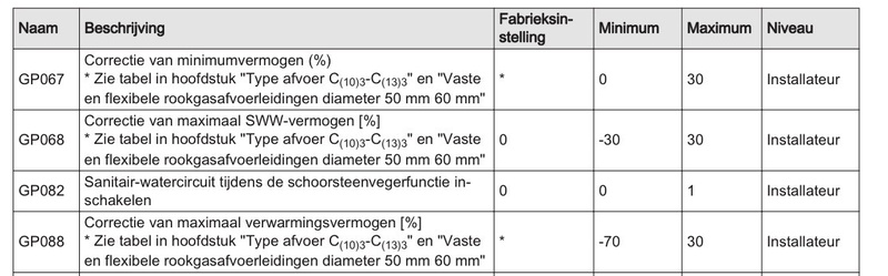

SeanB89 schreef op maandag 15 december 2025 @ 10:49:
Ik heb het eens opgehoogd van 50 -> 70 graden in zowel de CV ketel als in de Tado app. Eens kijken wat het doet.
Het filmpje dat je hebt gestuurd heb ik gekeken. De betreffende settings bestaan niet in mijn Tzerra Ace Matic (zit blijkbaar alleen in de Tzerra Ace). De vergelijkbare instelling lijkt GP067 te zijn (Correctie van minimumvermogen (%)). Die staat bij mij op 1 in de range van 0-30.
De tzerra ace-matic kan qua minimaal pomp vermogen niet lager dan 60%.
Met GP088 kan je het cv vermogen aanpassen.

Bedankt voor de tips. De aanpassing in aanvoertemperatuur heeft helaas niet het gewenste effect.
Afbeeldingslocatie: https://tweakers.net/i/QMMEjjuoSgvSMoTlnbgP0173ktc=/800x/filters:strip_exif()/f/image/joFPpvr7cWX9uEf5KIeMWN2t.png?f=fotoalbum_large
Althans, hij lijkt nog steeds vergelijkbaar te draaien. Ik heb niet kunnen observeren of hij steeds aan en uit slaat.
Zijn er ideeen over de pomp snelheid instellingen?
GP088 staat bij mij op -12, maar ik begrijp niet wat deze en GP067 precies doen om het beter af te stellen. Zie onderstaand uit de handleiding.
Afbeeldingslocatie: https://tweakers.net/i/PeIGfGCZvke6cdu8LwBTVC1OTG4=/800x/filters:strip_icc():strip_exif()/f/image/dJ7aoVV3b1FL4z06QFq7D98T.jpg?f=fotoalbum_large
Je kunt het namelijk ook ‘positief’ instellen -70 tot +30.
Je max vermogen kun je wat naar beneden halen (zeg -50%). Dat zou de pieken in je grafiek aftoppen wellicht.
Op pagina 66 staat een grafiek op welk vermogen je de ketel kan instellen.
Als je GP088 op -45 zet heb je ongeveer 8kw vermogen, dat is voor een doorsnee woning genoeg.
De pompsnelheid staat standaard op min 60% en max 100%, hier hoef je niks aan te wijzigen.
Overige instellingen lekker laten, zijn niet van toepassing om pendelen te voorkomen of om zuiniger te stoken.
Ik heb gisteren GP088 op -45 gezet en zag geen verandering in de grafieken.
Verder heb ik de ketel op een aantal momenten tijdens het verwarmen geobserveerd en wat mij opviel is dat de ketel regelmatig stopt, omdat er geen warmtevraag lijkt te zijn. De brander staat uit en de status op 'OK'. De thermostaat is echter niet op de ingestelde temperatuur (huidige temperatuur 19,3, setpunt 19,5 graden). Tado geeft met branders aan dat hij op laag vermogen (zou moeten) verwarmen.

Uit de handleiding (laatste kolom is mijn ketel):
Afbeeldingslocatie: https://tweakers.net/i/K0sK-i3daaVoe3ShbyOe3JT9Z1Y=/800x/filters:strip_exif()/f/image/eYc8GkR39s0430YGY6peaqvK.png?f=fotoalbum_large
De maximum toerental staat al op 100%. Of gaat het dan om 'Maximum pomptoerental bij laaglast als
percentage van het max. pomptoerental'?
Ook uit de handleiding:
Afbeeldingslocatie: https://tweakers.net/i/ZS8cEWsRxja0mDQ4DFfvicB50zA=/800x/filters:strip_exif()/f/image/Ug4QYvp54EBEdqFyUZuHAmKn.png?f=fotoalbum_large
Minimum toerental staat niet op 1200, maar op 2070. De ketel kan dus nog verder terug moduleren als ik het minimum verlaag. Of is dat om een of andere reden niet handig?
Het gaat hier om een hoekhuis, 160m², doorzonwoning uit 1968. Dus grote ramen e.d. Buiten zal het ook zoiets geweest zijn.
En dan dus 7,16m³. Hoeft niet per sé veel te zijn. Maar in de laatste jaren is daar wel spouwmuurisolatie bij gekomen en oud dubbel glas vervangen voor hr++. Het gasverbruik is wel iets minder geworden (gemeten bij mindergas.nl), maar niet zo veel als gehoopt.
Je zou het maximum vermogen kunnen beperken tot ergens 10kW en kijken of dat gaat. Maar of dat veel gaat uitmaken?
Er zit nergens een verborgen bypass die als retour verhoger functioneert? Volgens je plaatje komt je retour niet extreem hoog.
Radiatoren kunnen hun warmte echt kwijt, 15cm eronder en erboven vrije ruimte. En veel convector lamellen erop.
Blijft niet veel over als je al behoorlijk geiisoleerd hebt.

Blune schreef op dinsdag 23 december 2025 @ 10:15:
Dank voor de tip!
Als die 7 m3 gebruikt is voor het verwarmen van 160 m2 woonoppervlak (= begane grond en eerste verdieping?) denk ik niet dat je heel veel lager kunt. Ter vergelijking: mijn verbruik was 4,2 m³ voor 70 m² in een hoekwoning uit 1975 (spouw en vloer geisoleerd, deels HR++ en deels 'oud' dubbelglas) bij 6 °C buiten.
Je kunt nog proberen (wat Seafarer al aangaf) het maximale CV-vermogen te verlagen tot 10 kW. (Nu is dat ongeveer 20 kW?).
