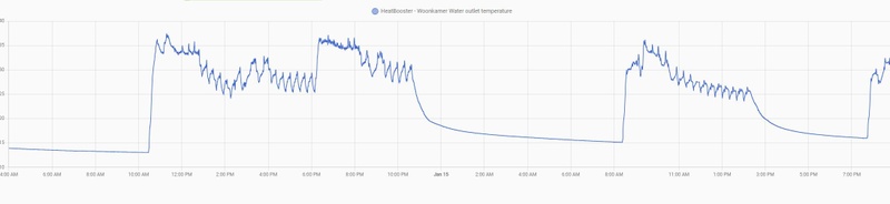

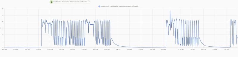

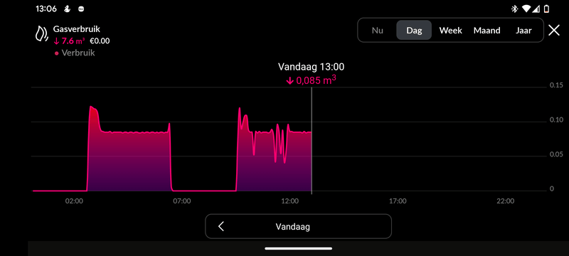

Ik wil hier toch even de resultaten van mijn CV tunings-avontuur aan jullie voorleggen ter beoordeling.
In onderstaand plaatje het temperatuurverloop van mijn installatie in de afgelopen paar dagen. CV toestel is een XTreme 36 met Comfort Touch thermostaat, overal in huis radiatoren zonder voetventielen of thermostaatknoppen. Thermostaat overdag op 20 (alleen gisteren 's ochtends op 19), 's nachts op 17. Ik woon in het zuiden des lands, dus we hebben hier een sneeuw- en vorstperiode gehad deze week.
In de grafiek zijn de aanvoer- (blauw) en retour (geel) temperaturen gemeten via DS18B20 sensoren, en de ketel temperatuur (rood) via de sensor in de ketel zelf.
Afbeeldingslocatie: https://tweakers.net/i/soR-WUNDRQySLXPidRMMDy4nQNc=/800x/filters:strip_icc():strip_exif()/f/image/Y7EIXbwxsYhMwKT6PwS8ArDs.jpg?f=fotoalbum_large
Ik zie over de hele periode een vrijwel constant beeld in de zin van een retour/aanvoer ratio van ongeveer 0.8 op vrijwel alle tijdstippen. De hoogst gemeten retourtemperatuur was 46°C.
Enige puntje van kritiek op dit moment is de wat langzame opwarmtijd in de ochtend. Ik kom van een aan/uit VR-ketel van 35 kW met 80-90°C aanvoer, dus dat vergt wellicht enige gewenning. Ik heb overigens niets getweaked aan de instellingen van ketelvermogen of aanvoertemperatuur. Dat regelen thermostaat en ketel zelf.
Graag jullie mening of wellicht nog adviezen.

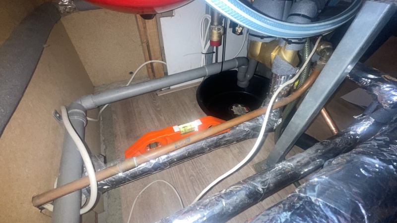

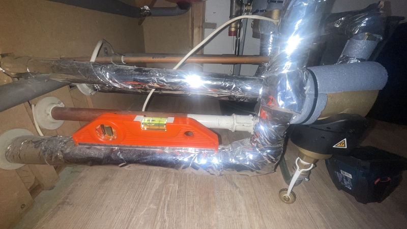

Kan pompsnelheid niet verlagen. Storingcode 1 (cv temperatuur te hoog/kan warmte niet kwijt) bij 60 of 70 graden)
Beste Tweakers, ik heb een probleem en kan Geen antwoord vinden op internet. hopelijk kunnen jullie mij hierbij helpen.
Cv ketel: intergas xtreme 30 : 2024 Incl vuilafscheider en Microbel ontluchter. Automatische ontluchter op bovenkant ketel.
Alle radiatoren ontlucht. En vaak gecontroleerd
1 radiator beneden altijd volledig open.
Op het moment dat ik mijn pompsnelheid wil verlagen (alles lager dan 45%) krijg ik storingcode 1. Ook als ik op zolder 1 extra radiator helemaal open zet. Pompsnelheid staat nu op 45/80% met minimaal vermogen van 25%
Ik vermoed (Zie foto) een luchtbel in mijn cv leiding. Maar ik hoor geen getik of duidelijke stromings geluiden.
Ik heb al geprobeerd pompsnelheid 100% te zetten zodat ik evt luchtbel verpomp naar radiator. Niks.
Ik merk op. Dat het hoogste punt in mijn systeem (de cv) de eerste leidingen verkeerd aflopen. Zou dit het probleem kunnen zijn voor luchtbel ophoping? (Zie foto)
Er zitten geen gekke bochten of wat ik vermoed aan de buitenkant slechte leidingen. Leiding water is ook niet perse vies.
Afbeeldingslocatie: https://tweakers.net/i/yRB1EZHGJp45KZsm0srmhV4EN20=/800x/filters:strip_icc():strip_exif()/f/image/VqbpJvfj1VUNC4lcZyyG4DQy.jpg?f=fotoalbum_large

jff.fbr schreef op donderdag 16 januari 2025 @ 18:01:
Storings code 1 = ?????
https://www.warmgarant.nl...des-xtreme#Bedrijfscode_1 Te weinig doorstroming.
Maak eens een lijstje met instellingen. Dan kan iedereen er naar kijken.
[ Voor 5% gewijzigd door Seafarer op 16-01-2025 18:12 ]
Krijg je nog steeds wel eens lucht eruit als je weer eens (bij goed heet gestookt systeem) ontlucht? Of is het ooit een keer ontlucht en als je recenter probeert komt er gelijk water uit?
Check dubbelcheck: is afgezien van die schuine leiding de rest logisch gemonteerd, niet een expansievat op z'n kop, doodlopende leiding zonder ontluchting of iets anders mafs?
Wordt die vlot warm als je vanuit koud op gaat stoken? Zo nee, heb je gecheckt dat het voetventiel niet te ver dicht staat? Wat gebeurt er met alle radiatoren wagenwijd open?
Wat zijn je andere instellingen? Die te laag/zuinig hebben staan kan namelijk ook snel dit soort effecten geven zelfs al is de pompsnelheid nog niet te laag. Bij de tips van bijvoorbeeld John Visser verandert hij ook alles in 1 keer, niet specifiek de pompsnelheid bijvoorbeeld.
Bedrijfscode 1 wordt ook gegeven wanneer de retourtemperatuur hoger is dan de door de thermostaat gevraagde watertemperatuur. Verhoog eens de minimale aanvoertemperatuur (P056) tot 40 of 45 graden.

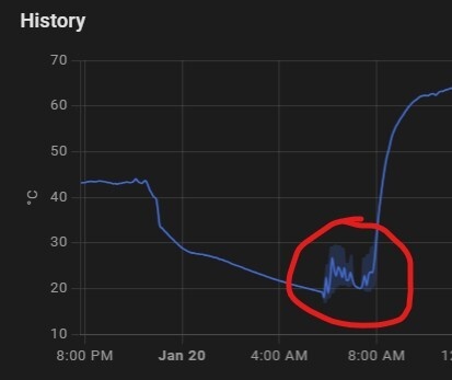

Volgende uitdaging. Heb een Vaillant ecoTEC plus echter de ketel draagt op zo'n laag tempo dat de aanvoer 35 a 38 graden is. Voor de vloerverwarming is dat prima, maar in het woon/leefgedeelte moet ik het hebben van radiatoren en ik merk toch wel met koudere dagen dat het wat fris aanvoelt
Ik heb het idee dat de cv-ketel erg naar de retourtemperatuur kijkt. Is de retour 20 graden, dan is aanvoer 30. Is retour 30 graden dan is aanvoer 40 graden. Dus als de vloerverwarming ook draait, dan krijgen de radiatoren nooit een hogere aanvoertemperatuur omdat de ketel kennelijk erg een vaste delta T aanhoudt. Althans, dat is wat ik tot zover zie, maar wellicht klopt mijn theorie niet
Is het bij die vaillant mogelijk om de aanvoertemp vast te zetten, of een minimale waarde op te geven?
En wat zou ik anders kunnen doen om de aanvoertemp te verhogen.
De pomp van de ketel staat op auto (meestal 15%), deze kan ik verder instellen op 54% en hoger (geen idee waarom er zo'n gat zit). Zou de ketel dan sneller hogere temperatuur aanmaken omdat het warme water sneller weggaat en retour sneller omhoog gaat?
Verder wordt het dan denk ik spelen met het vermogen in kW welke nu op 10kW staat. voor 129m2 tussenwoning met boven en zij-buren

AOC schreef op donderdag 16 januari 2025 @ 22:30:
Hoeft niet. Meer flow is meer vermogen. De brander kan hoger gaan zonder dat de Ta hoger wordt. 15% is wel erg laag.
Vaillant had toch en parameter voor delta-T?
Hier hetzelfde issue, je kan even teruglezen vanaf 6 januari. Heb je dit altijd, of alleen de laatste halve graad? Welke thermostaat en dan aan/uit of modulerend (welke Ta heeft thermostaat aan als wens temperatuur?)

SimonBR39 schreef op donderdag 16 januari 2025 @ 22:56:
Ik heb een bdr91 relais aan de ketel welke door een Evohome display en hce80 wordt aangesproken.
Gaat nu wel om een halve graad inderdaad. Ik zou moeten testen wat er gebeurt als ik hogere warmtevraagt instel. Maar met een aan/uit schakelaar zou ik verwachten dat aan/aan is?
Qua Ta kan ik niks instellen helaas.
Als er echt een luchtbel in zou zitten zou je dat wel horen en anders drukt de pomp die wel door.
Thermostaat hoog en ketel laten draaien tot alles goed heet is.
Wellicht zit er ergens een blokkade, er zit een vulslang aangesloten op je vuilfilter, ik hoop dat je niet zo bijvult dan duw je het vuil weer de installatie in.

AOC schreef op donderdag 16 januari 2025 @ 23:02:
Bij mij zit het probleem ook op de laatste halve graad. Vandaar de vraag welke Ta de thermostaat vraagt in die periode. Bij aan/uit is het een hoge Ta (max), maar korte periodes (te kort om echt op te warmen). Bij modulerend is de gevraagde Ta sowieso laag, dus dan worden de radiatoren nooit warm.

SimonBR39 schreef op vrijdag 17 januari 2025 @ 20:00:
Geen idee of dit nou de oplossing is geweest maar ik heb branderwachttijd d.002 van 2 minuten op standaard (20?) gezet en de radiatoren worden nu goed heet. Nu maar weer met vermogen spelen :+

Oude situatie, hoger verbruik
Afbeeldingslocatie: https://tweakers.net/i/7vOAdtkaafq0DKNoHlWrEktPgx0=/800x/filters:strip_exif()/f/image/rq8XOyb8Fb3dGvesOGVc2N9i.png?f=fotoalbum_large
Nieuwe situatie, lager verbruik
Afbeeldingslocatie: https://tweakers.net/i/ac9iQ1Qz2boEAtsN6MBNXLmXd88=/800x/filters:strip_exif()/f/image/JzsSlo5RPunNGCqCE1F2pz6V.png?f=fotoalbum_large

Daarmee bedoel ik dat ik in de instellingen van de Intergas parameter E. (reactie OT of RF kamerthermostaat) heb ingesteld op optie 2=warmtevraag beantwoorden met maximaal ingestelde aanvoertemperatuur (aan/uit functie). De maximale aanvoertemperatuur staat dus op 50 graden.
De T87RF2025 was tot gisteravond draadloos verbonden met een R8810A Opentherm module. Deze was aangesloten op aansluiting 10 + 11 op de Intergas. Deze module heb ik nu verwijderd en de thermostaat rechtstreeks verbonden met de ingebouwde RFLink van de Intergas.
Ik heb een foto bijgevoegd van de verdeler. Hopelijk kan iemand daar op afleiden om wat/welke Robot verdeler het gaat (oude foto, ik heb de installatie inmiddels al zo goed mogelijk ontdaan van het gips).

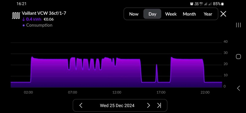

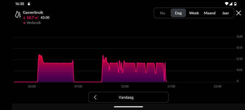

Mogelijks een leuke tip voor zij die met enkel HomeWizard ook effectief brandertijden willen monitoring en niet meteen zin hebben iets in elkaar te knutselen met bijv. een Raspberry Pi:
Dan kan je vanuit je luie stoel zien of je ketel pendelt zonder dat je bij de ketel moet kamperen :)
Zoals de meesten al gemerkt hebben is de grafiek van het gasverbruik in HomeWizard verre van representatief. Afhankelijk van je ketel kan deze op een hele vreemde manier het gasverbruik weergeven. Dit komt door het interval van 5min waardoor er verkeerde gemiddelde waardes op je scherm getoond worden.
Als voorbeeld:
Afbeeldingslocatie: https://tweakers.net/i/Rc3bqibynE1unF3cb0mW3n92dGg=/800x/filters:strip_icc():strip_exif()/f/image/gxa14BHyqUgWL8ZOHQoovoBn.jpg?f=fotoalbum_large
Het ongetrainde oogt ziet een hoop pieken, dat moet wel een pendelende ketel zijn!!
Om meer inzicht te krijgen in het totale verbruik van de ketel heb ik deze aangesloten op een Energy Socket van HomeWizard.
Na een tijdje viel mij op dat ik hierin 3 trappen had:
  • Ketel standby, geen warmtevraag (+-6W)
  • Ketel brand, interne pomp draait (+- 26W)
  • Ketel brand niet, interne pomp draait(voor/na) (+-16W)
Het verschil tussen deze trappen was voldoende groot om duidelijk op de grafiek te zien:
Afbeeldingslocatie: https://tweakers.net/i/74pFmXPAo5WnVLXiW4rejVi9bsY=/800x/filters:strip_icc():strip_exif()/f/image/OABqZccWBqcbn7IeteWPWFZI.jpg?f=fotoalbum_large

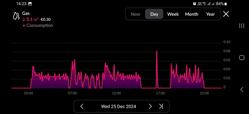

Omdat stroomverbruik niet om de 5min zoals het gasverbruik gepolled wordt maar om de seconde, is deze grafiek véél nauwkeuriger om eventueel pendelgedrag op te sporen.
Hierboven zie je dus dat ik veel langere stooksessies heb dan dan het grafiekje van het gasverbruik doet vermoeden.
af en toe zie je wel nog een piekje, maar dat kan ik verklaren adhv het waterverbruik, op dat moment werd er warm water gevraagd:
Afbeeldingslocatie: https://tweakers.net/i/wd-F0ikm7DYB2V7vTgrJw2ZN5Ac=/800x/filters:strip_icc():strip_exif()/f/image/4H25uIfcsst5WU3gRUQFFCM5.jpg?f=fotoalbum_large

Goedenmiddag allen
Situatie :
Hoekwoning 1973
Spouw gevuld met eps parels hr++
Dak geïsoleerd rd 6
Vloerisolatie rd 4
Kunststof Schuifpui over de gehele breedte/hoogte hr++
Huiskamer + open keuken 4m breed 9m lang 2,5m hoog
1x jaga convector 120cm lang 23cm breed 33cm hoog 1400watt? Geboost met ventilatoren
1x vasco t22 90cmx60 1400watt geboost met ventilatoren
1x bijvloerverwarming 30m2 met warmtewisselaar wegens tyleenslangen
Toon zonder abonnement
Tzerra ace m c39 plus solar zonder display
Nu stoken wij voornamelijk van 8u sochtends tot 13/15u op 20gr en daarna gaat de houtkachel aan tot een uur of 11 op 23gr
Standaard staat de kachel op 16gr en op verzoek hoger
Toon staat ingesteld op 60gr max en 3gr per uur stoken
Nu was het vanochtend 18,5gr en dit brengt hij dan naar de 19,5gr binnen 10min maar jaagt er dan wel 0,85m3 doorheen
Hoeveel meerwaarde heeft het voor ons om de vloerverwarming nog te gebruiken aangezien deze maar enkele uren perdag aanstaat+het verlies in de warmtewisselaar
Helaas kunnen wij de parameters zelf niet instellen om bv het vermogen te beperken
Zou hiervoor de isense van pas komen of zijn hiervan de opties ook beperkt?
Wat zijn jullie gedachtes om hiermee wat zuiniger om tegaan aangezien hij er aardig snel wat m3 doorheen jaagt voordat hij terug moduleerd denk ik

  • Lawrentz
  • Registratie: Juli 2023
  • Laatst online: 13:31
ReversdRainbow schreef op dinsdag 21 januari 2025 @ 13:34:
Goedenmiddag allen
Situatie :
Hoekwoning 1973
Dak geïsoleerd rd 6
Vloerisolatie rd 4
Bbd
Mvg
Als je het met zuiniger over de kosten hebt dan zijn de kosten voor hout stook in EUR/kWh hoger vergeleken met de kosten voor gas.
Uitgangspunt is dat hout in een gewone winkel/bouwmarkt is aangeschaft en je geen "afgekeurde pallets van markplaats" gebruikt.
Als je met zuiniger ook de uitstoot meeneemt dan liggen de verhoudingen nog schever.
Daarnaast staat de stookwijzer al wekenlang op Rood.
https://www.atlasleefomgeving.nl/stookwijzer
  • ReversdRainbow
  • Registratie: September 2020
  • Laatst online: 05-10 18:01
Seafarer schreef op dinsdag 21 januari 2025 @ 17:38:
Dan doe je de vloerverwarming toch uit om te testen?
Het kan dan wel bijverwarming zijn maar plavuizen van 8 graden of 18 graden is toch wel een verschil in comfort.
Als je aan het houtstoken bent dan koelt het hart van de vloer af dat zul je weer bij moeten stoken.
Ik heb een briza, puur lucht verwarming en een T16 van 2400mm geboost. Dus ook lucht verwarming. Met vriezend weer, 0 tot -0.5 en dan s'morgens 2,5 graad erbij op 60m² = 1m³/uur. het tweede uur 0.8m³.
Tsja huis van beton. bouwjaar 1970 Overall HR++, spouw gevult vloer geisoleerd enz.enz.
edit: jij schrijft 10min. = 0.85m³ dus 5.1m³/uur. Keteltje van 50kW en een afgifte waar je het in kwijt kan. ZEER stevig huis zullen we maar zeggen. Of er klopt iets niet.
Goedeavond dankjewel voor je reactie
We gaan de komende tijd kijken wat het doet als de vloerverwarming uitstaat, we zijn zelf benieuwd ofdat de ketel dan vlot in de pendel mode schiet
Met de vvw nog aan was het vanochtend 0,55 van 19,5 naar 20,5 hij leekt hier iets minder moeite mee te hebben
Heeft u enig idee of een isense bij ons meerwaarde zou hebben ik kom er niet goed achter of deze bij alle parameters van de ketel kan om zodoende het maximaal vermogen te beperken ?
Lawrentz schreef op dinsdag 21 januari 2025 @ 18:18:
Goedenavond ook u bedankt voor uw reactie ,
Met hout stookt bedoel ik zelf gekapte bomen die 1 a 2 jaar hebben gedroogd en zodoende maar 2 veegbeurten per jaar kosten ,
Met zuiniger stoken hopen we de ketel langer te laten pruttelen en niet gelijk naar de 39kw schiet en daarna pas begint met terug moduleren
Mvg
  • Seafarer
  • Laatst online: 14:12
Seafarer
XXX
ReversdRainbow schreef op woensdag 22 januari 2025 @ 21:42:
Dus geen 50kW ketel met een ace 39. Dan klopt het verbruik in die 10min. niet. :)
In de handleiding van de ketel kun je wel vinden hoe je het vermogen zelf kunt beperken. Beter is de temperatuur te verlagen dan gaat het vermogen vanzelf mee terug. (maar houd 65 graden aan,lager geeft vaak problemen.)
Zoek even in dit topic op isense is al veel voorbij gekomen.
Mvg
Kan ook zijn dat de thermostaat dit gedrag aan de ketel vraagt.
  • streafer
Ook gepost in heatbooster topic maar waarschijnlijk beter geschikt voor dit topic...
Ik zit met het probleem dat ik vind en vooral mijn vriendin vindt dat het huis maar moeilijk warm wordt. Het duurt vaak relatief lang. Ook zit de ketel te pendelen maar zijn de radiatoren aan onderkant koud.
De situatie:
Huis: hoekhuis met platdak voor groot gedeelte, bouwjaar 1991
Ruimte die verwarmd wordt : 40m2 dus ongeveer 100m3
CV: Intergas extrem 30
Instellingen:
Ingesteld maximaal CV-vermogen 40
CV-pomp instelling: nadraaitijd Actief
Max. capaciteit modulerende CV-pomp: 30
Min. capaciteit modulerende CV-pomp: 15
CV-pomp nadraaitijd na CV-bedrijf: 5 min
Stappenmodulatie: aan
Anti-pendel tijd CV: 5 min
Reactie OpenTherm kamerthermostaat: warmtevraag beantwoorden met minimale aanvoertemperatuur begrensd op 30°C
Max. instelwaarde aanvoertemperatuur: 75
Radiotoren 1 x 33 1x 22 en 1x 11 in de woonkamer. en een klein 1x 11 op kantoor die vaak niet aanstaat)
- 1x 33 heeft 15 x 140 mm fans met heatboosters
- 1 x 22 heeft 14 x 80 mm fans met heatboosters
- 1 x 11 heeft 3 x heatbooster set (3 mini ventilatoren kant en klaar pakket)
Alle radiatoren zijn koud aan de onderkant. Dus dat is moeilijk inregelen. Hij blijft ook koud als alle andere radiatoren uitstaan. Daarnaast zit er niet echt een regelkraan op de radiatoren (kan ze uiteraard wel open en dichter draaien)
Isolatie:
- Kruipruimte - 30 cm piepschuim tegen plafon
- spouwmuur is na geïsoleerd met Isotherm (of iets soortgelijks) (niet overal is er spouwmuur)
- platdak wat mogelijk matig is geïsoleerd
- Dubbelglas
Probleem:
De ruimte opwarmen duurt erg lang en hij lijkt moeite te hebben met het warm houden van de ruimte.
Maar als ik voel aan de radiatoren dan merk ik dat een groot gedeelte van radiator helemaal niet warm is.
Zodra hij op temperatuur is gaat hij pendelen en ik heb een erg grote delta aanvoer en uitvoer. soms van 30 graden maar de onderkant van radiator is dus niet warm.
Afbeeldingslocatie: https://tweakers.net/i/v5ieLRCt_6EV7bC4qurTdKB8V5w=/800x/filters:strip_icc():strip_exif()/f/image/qVp4xpD1T50CjR9nEsJJBxVu.jpg?f=fotoalbum_large
Afbeeldingslocatie: https://tweakers.net/i/7AfB4ENQA-2VKD6xsJ178bB8EhQ=/800x/filters:strip_icc():strip_exif()/f/image/uWIHO4D5pncitCvOjE20n6fX.jpg?f=fotoalbum_large
Afbeeldingslocatie: https://tweakers.net/i/f4c5SFYn2jw2lbgBxEBbGrK0rJ8=/800x/filters:strip_icc():strip_exif()/f/image/2VKxK2tcwtR7yYJjZVRJ5JdQ.jpg?f=fotoalbum_large
Afbeeldingslocatie: https://tweakers.net/i/Yab4owzZtUYyXvjs0BvC8-xJGdU=/800x/filters:strip_icc():strip_exif()/f/image/3gKqZvdz19t3iq2VUYHl4UrG.jpg?f=fotoalbum_large
Ik had eerst de cv ketel op max 50 graden maar omdat zo'n enorm gedeelte van de radiator ook niet warm wordt.. .krijgt hij de ruimte niet warm. Door de cv Ketel op 60 graden te zetten.. stijgt de temperatuur uiteraard sneller en is een groter gedeelte van de radiator warm.
Toch bekruipt mij het gevoel dat de flow gewoon veel te laag is.
Zou ik gewoon de Max. capaciteit modulerende CV-pomp moeten verhogen of hebben jullie nog andere ideeën?

  • arpeggio
  • Registratie: Mei 2018
  • Laatst online: 13:36
streafer schreef op woensdag 22 januari 2025 @ 22:46:
De instellingen voor de pomp zijn wel erg laag. Zet die eens op de fabrieksinstellingen:
min op 35% en max op 65%
En P011 minimum cv-vermogen zo laag mogelijk ( bereikbaar via Expertmenu C020 )
[ Voor 8% gewijzigd door arpeggio op 22-01-2025 23:22 ]

  • Seafarer
Seafarer
XXX
Doesnotcompute schreef op donderdag 23 januari 2025 @ 18:03:
Is het minimum vermogen van een iets oudere kombi kompakt 24/28 volgens het boekje ook echt het allerlaagste wat hij kan doen? Het huis wat we gekocht hebben heeft enkel vloerverwarming in de keuken, badkamer en hal. Drie lusjes op een mengverdeler. Nagenoeg niks dus. Alles al zo laag mogelijk gezet, maar er is geen manier om dit via een truuk nog lager te krijgen dan de +-6 a7kw?
Nee. Het is zo gebouwd. Iedere aanpassing lijd tot niets. Of slecht branden, of je dak gaat eraf. :)
Heb er al een bypass tussen gezet ipv de loze lus die over de zolder lag (buiten eigenlijk, boerderij). Dat scheelt al aanzienlijk in het verbruik, maar zo krijg ik de ketel nooit aan het condenseren. Condens loopt overigens zo in een emmertje, afvoer hebben ze ook nooit gerealiseerd. (een liter na 2 weken)
1 liter per dag zou makkelijk haalbaar moeten zijn.

  • Doesnotcompute
  • Registratie: Maart 2015
  • Laatst online: 05:47
Seafarer schreef op donderdag 23 januari 2025 @ 18:36:
Het geheel verbruikt maar 4 kuub per dag in de afgelopen koude mistige week. Er is alleen niet genoeg afgifte om de ketel op zn laagste vermogen te laten branden. Hoop aankomende zomer of de zomer daarop meet afgifte te creeren, maar dan hangt er ook een warmtepomp voor in de plaats.
Verder niets aan te doen dus.

  • Fantastic_fox
  • Laatst online: 12-10 16:41
Allen loopt er hier iemand rond die een beetje thuis is in staartstukken?
Ik heb nl een radiator waarbij in de aanvoer een retour ventiel zit en in de retour een gewone kraan. nu wil ik dit omdraaien dus kraan op de aanvoer en het voetventiel in de retour zoals het ook hoort.
Probleem is echter dat de kraan langer is dan het retour ventiel en ik dus buis tekort kom, het meest makkelijke is dan een langer staartstuk te gebruiken (heimeier voetventiel) want het huidige is 29mm en dat is dus te kort ik zou 45mm ofzo nodig hebben.
Nu zijn er telescopische staartstukken te verkrijgen zoals onderstaande, echter het lijkt erop of de flow hiervan veel dunner is en er hangt nogal een radiator aan (vertivaal 200 hoog en 63 breed vasco tulipa TV2) dus ik vraag me af of dit de flow niet te veel gaat beperken. https://www.cvkoopjes.nl/...stuk-12-34-tot-50-mm.html
Eventueel is een alternatief (niet telescopisch) deze van 42mm maar past die op heimierstaartstukken https://www.wasco.nl/artikel/3454410
Het lijkt erop dat dit is wat ik zoek voor een standaard voetventiel aan te sluiten voor een voetventiel naar 15mm buis of heb ik dat mis?
https://www.heiz24.de/Zub...enausgleich-5400-mm-R-NEU
APS QS1 en Y600 3*340w 38graden en 3*340w 20Graden alles naar het Oosten 92 graden. Zuid set sma sunnyboy 2100b 8*255w 38 graden 178graden zuid || Warmtepomp Panasonic MDC 9kw j-series enkel radiatoren maar lage temperaturen
  • The Third Man
  • Laatst online: 10:58
The Third Man
The Third Jellyfish
@Fantastic_fox als ik je goed begrijp komen de buizen verkeerd om uit de vloer? Kan je die niet bij de verdeler omwisselen? Dan kan je bij de radiator een standaard onderblok gebruiken en de rest ook normaal maken.
  • Fantastic_fox
@The Third Man ja zou ook kunnen maar dat zijn meer koppelingen, gekloot in de kruipruimte etc.
De radiator is een tulipa dus rechts vs links onder aansluiten kan omgewisseld worden. Vandaar mijn vraag om een langer staartstuk : geen extra koppelingen etc en waarschijnlijk sneller, goedkoper en makkelijker opgelost.
Stilletjes heb ik erbij ook de hoop dat de afgifte hier iets mee verbeterd aangezien nu de kraan en het voetventiel de verkeerde stromingsrichting hebben. Zal mogelijk een klein verschil zijn maar de retour ventiel lekt heel klein beetje dus die moet ik zowiezo vervangen. en nu kan dit mooi in een keer met 2 exact II kranen in de woonkamer op een ochtend als dat staartstuk goed gaat zijn voor wat ik wil.
[ Voor 38% gewijzigd door Fantastic_fox op 24-01-2025 15:31 ]

Beste tweakers
Ik zit met een klein probleempje. We hebben de op de bovenverdieping en in gang van ons huis een aantal wanden laten stucen. Hiervoor moest de radiator in de gang (die altijd dichtstaat) tijdelijk weg, en dus hebben we de cv leidingen leeg moeten laten lopen, de leiding naar de radiator toe afdoppen en vervolgens het steem weer moeten vullen.
Tijdens dit vullen is er denk ik iets misgegaan, aangezien niet alle radiatoren meer warm worden, ook al is er daar warmtevraag. Onze cv leidingen lopen een beetje gek door het huis, aangezien ze eerst naar boven gaan, en vervolgens nog naar een aantal radiatoren beneden lopen. Als ik alle radiatoren dichtdraai die wel makkelijk warm worden dan worden de "koude" radiatoren wel warm. Weet iemand waar dit door komt en hoe het op te lossen valt? Zit er wellicht toch nog ergens lucht in het systeem? Zie hieronder voor een tekening van de leidingen in ons huis, de radiatoren die makkelijk warm worden zijn rood, de radiatoren die koud blijven zijn blauw.
Afbeeldingslocatie: https://tweakers.net/i/z4lRjPLLtZYuFHwWEWcUNs75Aec=/800x/filters:strip_exif()/f/image/4IEbcPyfFRwX5PuU06PwySwu.png?f=fotoalbum_large

Fantastic_fox schreef op vrijdag 24 januari 2025 @ 15:29:
Foto?
Praat makkelijker. :)
