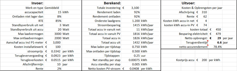

Ik heb op basis van de kwartierdata van een slimme meter van een werkelijke woning een rekensheet gemaakt die uitrekent of een accu uit kan. Per kwartier wordt de inhoud van de accu berekend.
Woning:
- Met ca 5 kW PV
- Met PHEV
- Met hybride WP die ca 90% van de verwarmingsvraag dekt.
Uitgangspunten:
- Accu kost € 200 per kWh + 100 euro installatiekosten.
- Situatie per 1-1-2027, dus zonder salderen.
- Meest gunstige stroomcontract voor PV-bezitter zoals je dat nu bij Gaslicht af kunt sluiten (Vattenfall, met 33.4 cent stroomkosten en ca 4 cent netto terugleververgoeding.)
- Accu streeft continu naar NoM.
Dit geeft een overzicht van wat ik mee heb genomen:
Afbeeldingslocatie: https://tweakers.net/i/qTgOcdXZ0wtwEhk8d31Wbnn0UY8=/800x/filters:strip_exif()/f/image/5eZnjUJ5n6oO14uzkfVQwIhl.png?f=fotoalbum_large

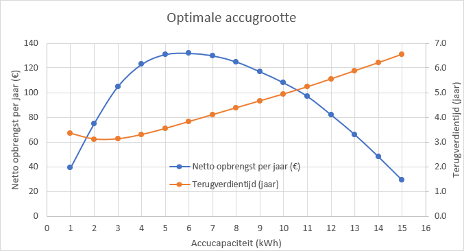

En als ik dan steeds de accugrootte wijzig, rolt daar dit grafiekje uit:
Afbeeldingslocatie: https://tweakers.net/i/dyKQ2--cmumRiUEKGsnaCwpB4Qo=/fit-in/4000x4000/filters:no_upscale():strip_exif()/f/image/n4bKTYoduKe7YaRTbnwn9bDe.png?f=user_large
Voor deze woning ligt de optimale accugrootte dus rond de 6 kWh.
Capaciteit daarboven wordt nauwelijks gebruikt, maar moet je wel betalen.
Belangrijk is verder vooral een lage aanschafprijs. Liefst wil je nog (dik) onder de €200 per kWh blijven om het een beetje rendabel te houden. En in alle gevallen wordt je er bepaald niet rijk van. € 130 per jaar is niet bepaald een vetpot en niet te vergelijken met wat er in de goede jaren met PV verdiend kon worden. Maar dat is wellicht iets voor een ander topic...
