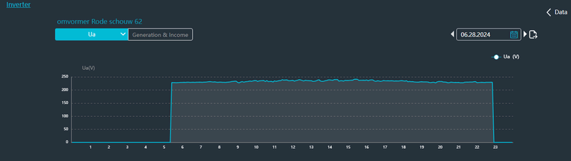

Afbeeldingslocatie: https://tweakers.net/i/CB4ECQV1VPUQ5H2iq8PDtT7QC6k=/x800/filters:strip_icc():strip_exif()/f/image/FbxnFhrALlZr3SCx25zZNDXm.jpg?f=fotoalbum_large
Wie weet de oorzaak dat mijn panelen op momenten helemaal weg zaken in hun productie
Het is niet zo dat het voltage te hoog wordt zo te zien

@creon Interessant zaagtandpatroon! Vooral dat het vermogen min of meer precies op 6000W? aftopt voordat de omvormer telkens uitvalt. Waarom "precies" 6 kW? - Wat heb je aan panelen en hoe liggen?
Heb je toevallig ook een plaatje waar het zonder problemen met hoog vermogen doorloopt?
Wat zegt de logging van de omvormer/website?
Je zou eventueel het error-log van de omvormer zelf kunnen raadplegen
[ Voor 5% gewijzigd door dunklefaser op 19-06-2024 15:52 ]

@creon dit is de spanningsmeting van de omvormer zelf? Wellicht dat je op de x-as wat meer in kan zoomen. Een verkeerde land-instelling kan dit misschien ook verklaren.

Volgens mij mag die nog wel een iets hoger
650V
Afbeeldingslocatie: https://tweakers.net/i/i-_ovle5Qgvo96xMwN_KPDtG6v0=/x800/filters:strip_icc():strip_exif()/f/image/swgwoLsOQa5IvnjWNmwWtKf5.jpg?f=fotoalbum_large
Afbeeldingslocatie: https://tweakers.net/i/mqtsKZrT5nF4bNoC-ArcWczCqIc=/800x/filters:strip_icc():strip_exif()/f/image/QWO9Pc64XNJcieY830udrA2c.jpg?f=fotoalbum_large
Hij is wel eens tot de 8000W gegaan dus de 6000 lijkt mij geen harde grens
Afbeeldingslocatie: https://tweakers.net/i/m7FskwBu_Vb6haBvyWcC5VAlYAw=/x800/filters:strip_icc():strip_exif()/f/image/t8rt2ICRztTmUN67A8IarRH4.jpg?f=fotoalbum_large
[ Voor 19% gewijzigd door creon op 19-06-2024 16:01 ]

Wellicht staat er een schaduw optie aan. Dan gaat ie soms raar het voltage wijzigen
  • jadjong
@creon heb je arc-fault detection aangevinkt?
  • creon
  • Laatst online: 13-11 12:37
jadjong schreef op woensdag 19 juni 2024 @ 18:40:
Solar arc fault ON ->. Staat geen vinkje bij
  • jadjong
Dan is dat het niet. :P
Wel voldoende constant licht op alle panelen tegelijk?
  • BrainCrash
  • Laatst online: 12-11 00:21
Waarom heb je de Y- as op je plaatje op een logaritmische schaalverdeling staan?
Dat vertekent het gedrag nogal wat..
Misschien eens aanpassen naar een gewone lineaire schaal en kijken hoe het er dan uitziet..
Ik verwacht dat het dan een stuk meer op die zaagtand lijkt zoals hierboven ook al genoemd werd, en geeft een nauwkeuriger beeld bij welke piek ie telkens afschakelt.. Door de schaal lijkt nu alles veel dichter bij de 6kW te liggen dan in werkelijkheid het geval is.

Beste Tweakers, na dit forum te hebben doorzocht denk ik dat mijn vraagstuk het beste past bij dit topic. Ik ben dan ook benieuwd naar jullie reactie.
Wat: Omvormer schakelt bij het minste geringste zonnestraaltje af. Sinds mei 2024 een nieuwe Goodwe XS3000 omvormer geinstalleerd nadat de vorige Goodwe XS defect is gegaan. De installatie betreft 1 string van 10 x JASolar 310 WP, schuindak west georienteerd. Afstand panelen tot omvormer is max 5 meter, afstand omvormer tot meterkast is max 7 meter. AC kabel is 3 x 2,5mm2. XS remote shutdown stekker is geinstalleerd.
Wanneer: Sinds de installatie van de nieuwe omvormer valt de omvormer dagelijks uit, zie hieronder een screenshot.
Afbeeldingslocatie: https://tweakers.net/i/RkwAbz_7mrvLkMR1Hgf8y-HdlQ4=/800x/filters:strip_exif()/f/image/7jspLxnoW0zQBceDeTzyRR8A.png?f=fotoalbum_large
Afbeelding AC spanning uitgang:
Afbeeldingslocatie: https://tweakers.net/i/e5K2gwUX-FfHF2vo_UYSoARj69c=/800x/filters:strip_exif()/f/image/tO96hQTs4kPyceboqU8U2ePI.png?f=fotoalbum_large
Afbeelding screenshot export data omvormer:
Afbeeldingslocatie: https://tweakers.net/i/ZesddBwJ8Jrz6-OVIbpZ0FRJiDA=/800x/filters:strip_icc():strip_exif()/f/image/OU4HryMGVay4Yp54CeBAixZw.jpg?f=fotoalbum_large
Graag jullie advies wat het probleem zou kunnen verhelpen.

Krijg je een foutmelding op de omvormer of in de logging te zien als hij uitvalt?
Wat zijn de netcode instellingen van de omvormer?
  • jadjong
Zitten alle draden wel goed vast?
  • molsubject84
  • Registratie: Juli 2024
  • Laatst online: 05-07-2024
Ik zal eens kijken op de omvormer als deze in de status waiting staat (dat bedoelde ik met uitschakelen) of er dan een foutmelding weergegeven wordt. In de logging zie ik nu niks staan.
En de netcode ja dat is een goeie, die heb ik nog niet gecontroleerd, ga ik na het werk doen.
Kabels zijn goed aangesloten en zitten goed vast.
