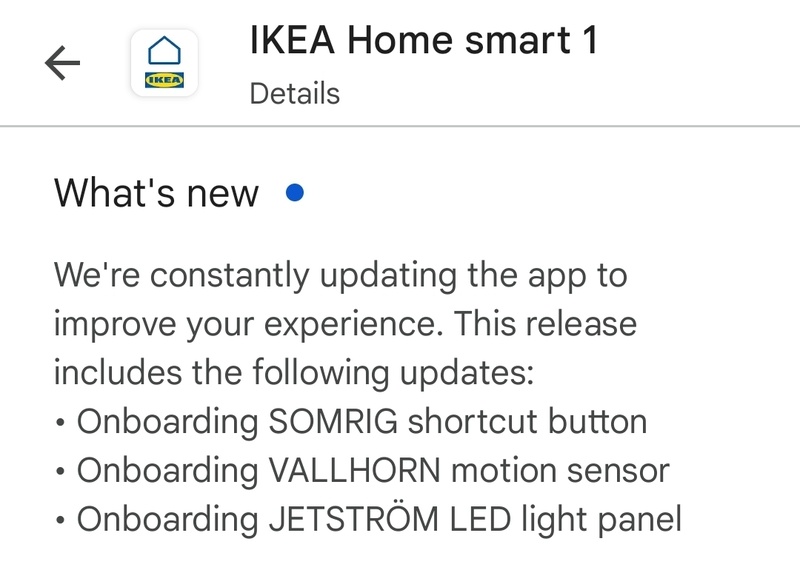

  • ChiMan
  • Laatst online: 01:32
De nieuwe vallhorn sensor werkt volgens de tradfri app wel met de tradfri hub.
Afbeeldingslocatie: https://tweakers.net/i/j_ORUoyHhl3GP1GURJBCbNOgLFE=/800x/filters:strip_icc():strip_exif()/f/image/KdeZrbJiqnCXUcFlXPtULciX.jpg?f=fotoalbum_large
Zal me niet verbazen dat nieuwe producten gewoon werken met de oude hub, maar Ikea geen support wil verlenen.
[ Voor 10% gewijzigd door ChiMan op 13-12-2023 13:00 ]
  • blazez
  • Laatst online: 21:11
ChiMan schreef op woensdag 13 december 2023 @ 12:31:
Die vallhorn kan je inderdaad toevoegen met de oude app. Dat is de vervanger voor die langwerpige sensor omdat die oude knoopcellen heeft en Ikea wil helemaal van de niet oplaadbare batterijen af.
De nieuwe deursensor staat niet in de oude app. Dat zal ook een beetje de truc zijn. Doe hem niet in de oude app om te herkennen en toe te voegen, dan zullen mensen sneller de nieuwe (en weer duurdere ) hub kopen.
