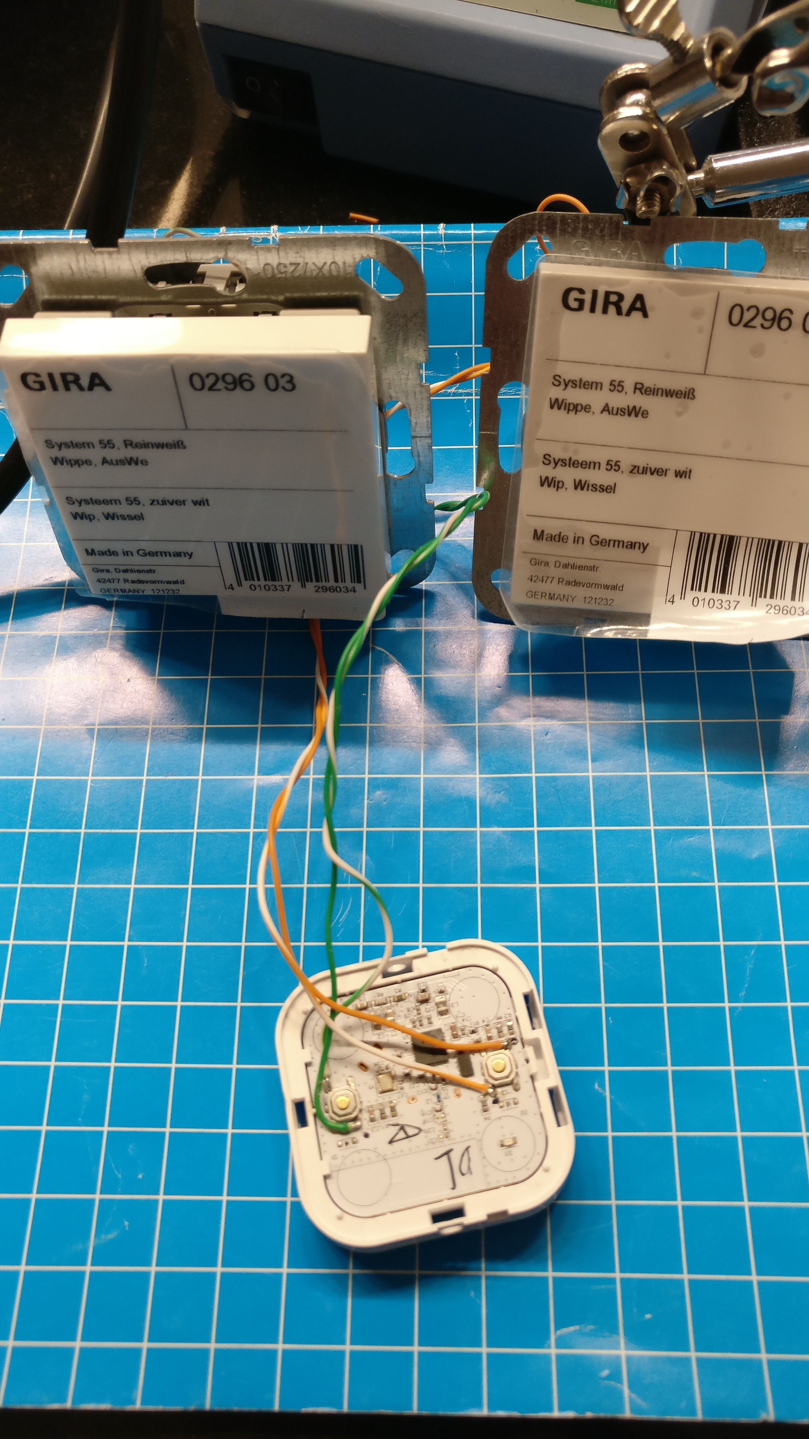

In het vorige Tradfri topic had iemand draadjes aan een Ikea remote gesoldeerd en een pulsdrukker gebruikt:
https://tweakers.net/i/6B...ydmrUUwX2OEAuTdOJFe8x.jpg
En er zijn ook allerlei 3D te printen plaatjes om zo'n Ikea remote in een raampje van bv Gira of Jung te zetten. Maar vorm en kleur kloppen dan voor geen meter, dus heel fraai wordt dat niet.
