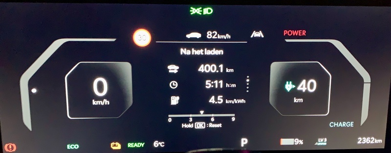

Ik dacht, ik geef even een update over hoe het gegaan is!
Thuis volledig opgeladen en rustig gereden (GT Line AWD), meestal rond de 100 km/u (de maximale snelheidslimiet). Eco-stand stond aan, de airco heb ik maar een paar keer gebruikt in het begin, en de stuurverwarming stond wel aan. Geen tussenstops.
De uiteindelijke statistieken:
  • Afstand: 400,1 km
  • Tijd: 5 uur en 11 minuten
  • Gemiddeld verbruik: 4,5km/kWh
  • Restaccu bij thuiskomst: 9% (goed voor nog 40 km)
Weersomstandigheden:
  • Heenweg: Weinig wind, 6 graden.
  • Terugweg: Meer wind, af en toe regen, en 7 graden. Daarnaast was het drukker op de weg vanwege de spits.
Ik hoefde onderweg dus niet bij te laden! :) best netjes toch 440km op een volledige lading in Januari!
Afbeeldingslocatie: https://tweakers.net/i/C52469GUwZaSmajPPNft3IdERQE=/800x/filters:strip_icc():strip_exif()/f/image/43BPVK3OSIs7HuvWoVJdFFgv.jpg?f=fotoalbum_large

Leuke update, het bewijst maar weer dat de AWD GT-Line toch ruim 400km kan rijden in de winter, bij normaal rijgedrag. Dat is een mooie prestatie van zo'n grote SUV.
MIsschien kun je in de lente/zomer nog een keer hetzelfde ritje doen. Benieuwd hoeveel % er dan nog resteert.

Ruvetuve schreef op vrijdag 24 januari 2025 @ 11:28:
  • Gemiddeld verbruik: 4,5 kWh/100 km
Was het maar zo'n feest. Denk dat je hier 22,2Kwh per 100km bedoeld. Nog steeds netjes
[ Voor 32% gewijzigd door Loepoog op 24-01-2025 13:16 ]
  • Ruvetuve
  • Laatst online: 17:53
Loepoog schreef op vrijdag 24 januari 2025 @ 13:15:
4,5km/kWh inderdaad! thanks, fixed

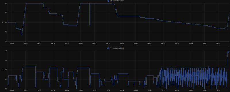

Het viel me vandaag op dat de 12v heel raar aan het oscilleren was en dat daarbij de hoofdaccu leeggetrokken werd. Nu maar aan de lader gehangen en hopen dat het een bugje was. De auto gister nog een paar keer kort gebruikt en het oscilleren bleef doorgaan. Iemand dit eerder gezien?
Afbeeldingslocatie: https://tweakers.net/i/t8nZTMLdQxn6y6_7Uf0WV3W-KQg=/800x/filters:strip_exif()/f/image/s5JAKYtZGycNJd7FhOQWCc0I.png?f=fotoalbum_large
  • Freezhost
  • Laatst online: 26-11 18:17
@madpilot0 ik heb zoiets gehad met de digitale sleutel... Auto stond blijkbaar te dichtbij waardoor hij wakker bleef. Nu staat het uit en blijft de 12 volt stabiel

Freezhost schreef op dinsdag 28 januari 2025 @ 19:13:
Zou niet moeten kunnen! Beide sleutels liggen aan de andere kant van het huis t.o.v. de auto. Vannacht na het afronden van de laadsessie is ie nog een paar laadsessies begonnen omdat de 12v steeds bijgeladen moet worden.
Vandaag op kantoor dus ben benieuwd wat ie nu doet.
  • AgeOfPanic
  • Laatst online: 00:28
madpilot0 schreef op woensdag 29 januari 2025 @ 08:04:
Hoe weet je of de extra laadsessies bedoeld zijn voor de 12V accu? Bij mij is de 12V accu namelijk leeggelopen terwijl de auto aan de laadpaal stond. Ik had ook begrepen dat de 12V accu alleen bijgeladen wordt als de auto aan is of in utility mode staat. Daarom worden de remote services ook na 2 dagen van geen gebruik uitgeschakeld ter bescherming van de 12V accu. Zelfs als de grote accu voldoende is opgeladen.
Met digitale sleutel bedoel ik de sleutel op je telefoon. Dus niet de fysieke sleutels. Feit is dat ik exact hetzelfde gedrag had toen ik die sleutel op mijn telefoon actief had. Auto ging de hele dag laadsessies starten omdat hij weer onder het niveau was, en je zag de 12 volt op en neer gaan.

AgeOfPanic schreef op woensdag 29 januari 2025 @ 08:41:
Der zijn nog wel scenario's waarbij de 12v wordt bijgeladen. Als de auto wordt opgeladen zou de 12v normaal ook moeten geladen worden (zie ik ook bij mijn 12v in de grafieken). Vermoed dat er bij de leeggelopen 12v's tijdens het laden een ander probleem was (iccu defect, stekker niet 100% goed ingestoken,...)
Dacht dat remote klimatisering ook ervoor zorgt dat de 12v wordt bijgeladen.
Had in het begin van de12v problemen gelezen dat iemand zo een beveiliging had ingebouwd via een soort home assistant toepassing. Als de 12v batterij bv. onder X percentage ging, dan ging de auto bijladen als hij aan de laadpaal hing. Was hij niet thuis, dan starte de remote klimatisering. Maarja, lijkt mij verregaand, heb hier voorlopig 'just in case' een melding aangezet moest de 12v-batterij ooit onder de 70% gaan en dan zien we wel.

Freezhost schreef op woensdag 29 januari 2025 @ 08:53:
Goeie! Ik zal die sleutel eens weg halen. Vorige week was wel toevallig de 1e keer dat ik een rondje maakte met de auto zonder de fysieke sleutel.
  • AgeOfPanic
Onze auto staat weer bij de garage. Volgens de metingen zou de 12V accu goed zijn en is het idee dat er ergens iets stroom vraagt. Dat gaan ze nu onderzoeken. Zou niet weten wat. Alle updates zijn geïnstalleerd, heb geen nieuwe apps of iets dergelijks geïnstalleerd en heb ook geen andere zaken veranderd.
Wel lichtelijk gefrustreerd. We hadden met opzet gekozen voor een nieuwe auto. Vanwege de wens om elektrisch te rijden, maar ook omdat je dan minder problemen zou moeten hebben en ik rond de 30000 km per jaar rij. Ondertussen heeft deze auto het afgelopen jaar vaker bij de garage gestaan, dan mijn 8 jaar oude Touran.
We zullen zien wat er uit komt.

AgeOfPanic schreef op woensdag 29 januari 2025 @ 12:14:
De QI lader was in het begin ook suspect... Die heb ik preventief niet meer in gebruik en uitgeschakeld.
De koplamp-computer units, links en rechts, bleven soms in gebruik en trokken de 12v leeg. Zijn updates voor maar zijn die ook echt geïnstalleerd?
  • AgeOfPanic
FlyingDutchMike schreef op woensdag 29 januari 2025 @ 13:39:
De garage zei dat alle updates die te maken hadden met de accu waren geïnstalleerd. De Qi oplader gebruik ik wel, maar zou het gek vinden als dat nu ineens een probleem zou opleveren. Bovendien vind ik dat zij de dingen die ze aanbieden gewoon moeten ondersteunen en niet dat je die moet uitschakelen om de boel rijdende te houden. Zeker voor een auto in dit segment. Geldt bijvoorbeeld ook voor de digitale sleutel en remote services.
