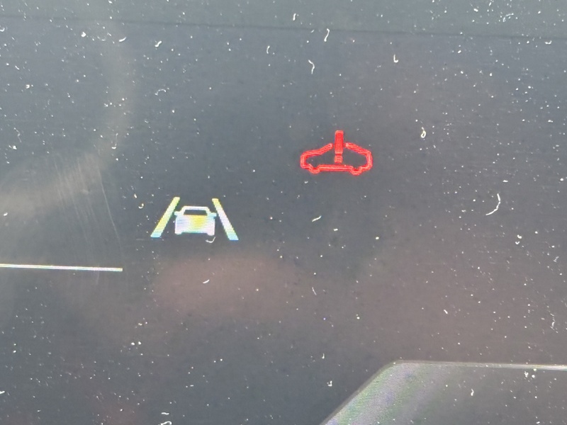

Gisternacht een vreemde storing in het motor systeem. Auto heeft storing in motor controle systeem en geeft aan check awd.
Daarna werkt ipedal drive niet meer en is alleen voorwiel aandrijving actief.
Iemand deze al eens meegemaakt?
Oja als ik auto uit en aan zet is storing weg. Geef ik een keer goed veel gas dan komt het weer

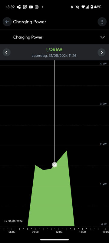

  • ty5500
  • Laatst online: 25-11 22:59
Rammboy schreef op zondag 10 november 2024 @ 08:42:
500 watt is onmogelijk, want het protocol werkt met een onderhandeling over het aantal Ampère, met een minimum van 6. Elke paal die met modbus (tcp) kan aangestuurd worden kan dat. Dit is zelfs deel van mijn job maar desondanks ben ik naïef geweest om de zappi aan te schaffen denk ik.
Alfen laadpalen zijn wel goed bestuurbaar bijvoorbeeld.
Die minimum 6a heb ik inderdaad ook en is idd standaard denk ik. Maar heb hier een keba laadpaal gestuurd via modbus en kan tot minstens 100 Watt nauwkeuring de laadsnelheid regelen maar zelfs nauwkeuriger. Juist nog eens geprobeerd in manuele modus, 1400 Watt, 1500 Watt allemaal geen probleem. Op mooie zonnige dagen zie je dat de Curve van het verbruik ook mooi de productie volgt door deze aanpasbare laadsnelheid.Afbeeldingslocatie: https://tweakers.net/i/Vq7xkuGJudI-Sp2tHrb1bcRSC2E=/x800/filters:strip_exif()/f/image/80qXwdvsQuTdjHv8UgNz0YrP.png?f=fotoalbum_large
Hier bijvoorbeeld een voorbeeld van een laadgrafiek. Deze wordt wel licht afgevlakt omdat de statistieken per 5 minuten ofzo worden opgeslagen
Afbeeldingslocatie: https://tweakers.net/i/LQyWxez0gr3ZtpeV5wlIOiG7Y_Q=/x800/filters:strip_exif()/f/image/HhU8gMffjVllnqDyksOp704x.png?f=fotoalbum_large
[ Voor 18% gewijzigd door ty5500 op 10-11-2024 13:40 ]

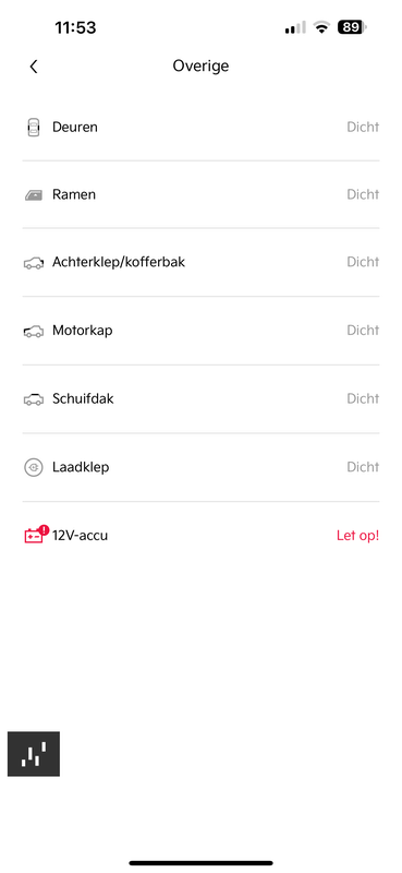

Hoe check je de status van uw 12v accu?
  • juakali
  • Laatst online: 26-11 08:05
Ja laat maar het is van dat
Afbeeldingslocatie: https://tweakers.net/i/JF0qSlh3kUcDxinhNECFCLLSSro=/x800/filters:strip_exif()/f/image/x2vH3gkexWCAF36Okw66JsWD.png?f=fotoalbum_large

Op het duitse Kia Ev9 is wel een interessant topic. Blijkbaar zou de adaptieve grootlichtassistent niet meer werken sinds een update een tijd geleden. Andere ev9 rijders zijn er toen achter gekomen dat deze wel werkt als je rijdt met het gastprofiel maar dat er een bug zit in de grootlichtassistent waardoor deze niet meer werkt met het normale profiel. Een nieuwe update bij de dealer zou dit oplossen.
Geef het maar mee ter info, want ik had er hier percies nog niets van gelezen.
https://www.ev9-forum.de/...nlichtassistent/?pageNo=9

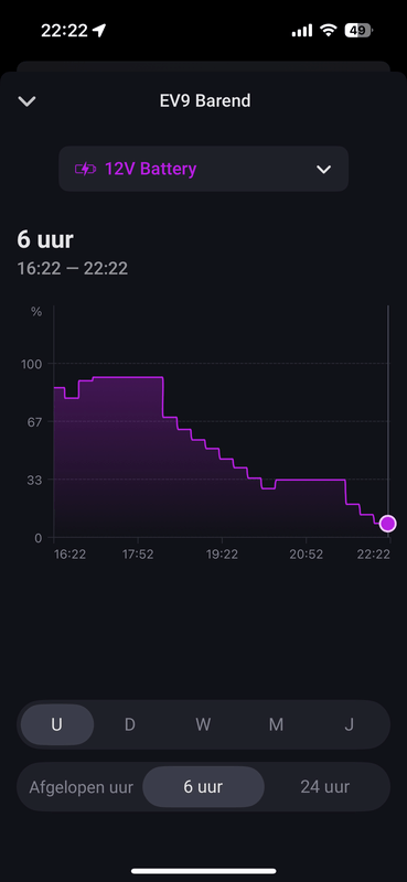

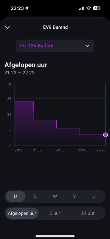

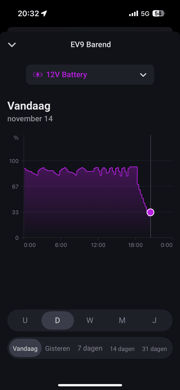

Alsof de duivel ermee speelt, vandaag ook even in homey gekeken. 12 volt accu issue, ook op de app. Afbeeldingslocatie: https://tweakers.net/i/DWV5sdSYFDMlA7-lmyzSCfMCmXU=/x800/filters:strip_exif()/f/image/CdN316WegZyjHB7U3pu9KyoO.png?f=fotoalbum_large
Afbeeldingslocatie: https://tweakers.net/i/aPq7Yiurywj_pl_jxzySihTqduQ=/x800/filters:strip_exif()/f/image/GVFar7iZWtzfceDG3uAFsDAy.png?f=fotoalbum_large
Net stuk gereden, kijken of het nu stopt. Is gestart met supersnel leeglopen na korte rit.
Hier ook nog een issue met achtermotor, die worden over een week onderzocht. Dus misschien heeft eea met elkaar te maken.
Wel vreemd dat we ‘ineens’ meer lui met accu issues zijn. Zo koud is het ook niet.
Silent update?

@PoloShark de draaiknop moet op auto staan en je moet grootlicht activeren door de hendel naar achter te duwen.
Dan komt er een groen icoon met auto in beeld wat blauw wordt als grootlicht actief is. En matuurlijk alleen boven de ingestelde snelheid

Zojuist is de ev9 helemaal uitgevallen 😡
Morgen bellen met dealer, kan hem vast wel met procedure online krijgen en bij dealer, maar hier wordt ik erg niet blij van….
