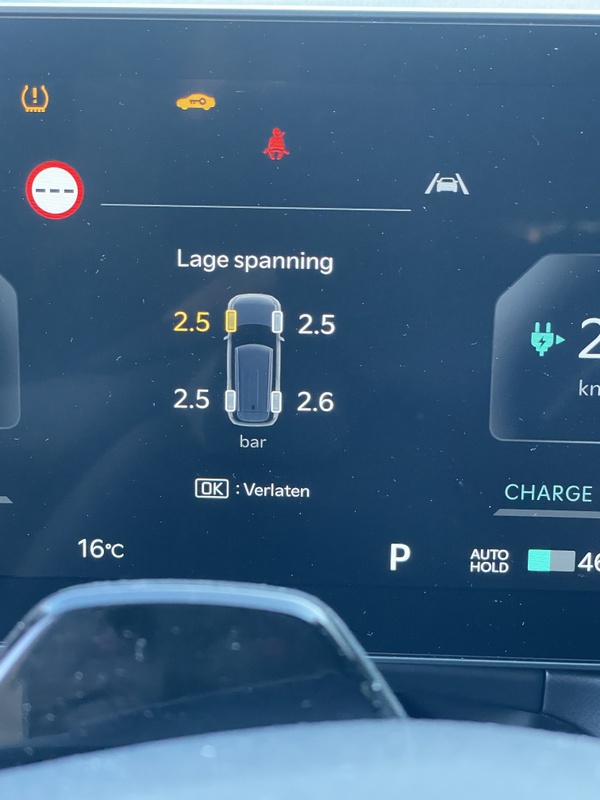

Melding lage bandenspanning terwijl alles in orde lijkt.
Kreeg afgelopen donderdag tijdens een kort ritje melding van een lage bandenspanning. Na parkeren banden visueel gecontroleerd, maar geen slapte of schade te zien.
Vandaag na een lang weekend weg de auto weer gereden met wederom dezelfde melding. Het vreemde is dat in het display het symbool van de linker voorband oranje knippert, terwijl de waarde normaal lijkt te zijn.
Iemand ervaring met deze melding?
Afbeeldingslocatie: https://tweakers.net/i/EzhJDUaOseP0VS3hD32e3VYELiI=/x800/filters:strip_icc():strip_exif()/f/image/OEJi5noGOwgz8khfUTEStKin.jpg?f=fotoalbum_large
  • biggerfoot
  • Laatst online: 25-10 20:37
dekkersp schreef op zondag 27 oktober 2024 @ 20:36:
Ik had precies hetzelfde als jij afgelopen donderdag/vrijdag in Luxemburg. Even bij een pomp station alle banden op 2,6 bar gezet en na 10 minuten was de melding weg. Door de kou was er toch wat verschil ontstaan wat net voldoende was voor een melding.

Een melding van te lage druk in een band, terwijl het systeem dezelfde druk of 0,1 bar lager aangeeft als de band ernaast die geen alarm geeft, komt bij mij ook regelmatig voor. Blijf ik vreemd vinden.
