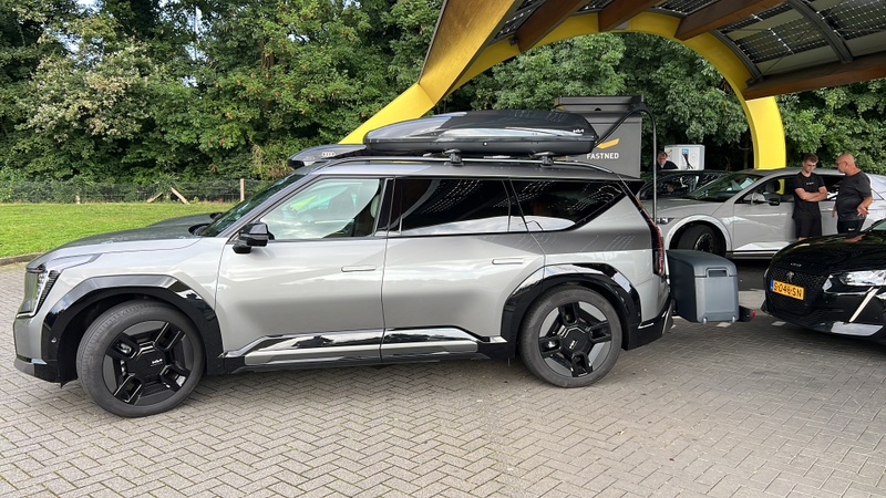

vandaag is de vrouw naar een opleiding gegaan en ik kreeg deze foto.
lijkt op een copy paste.
Afbeeldingslocatie: https://tweakers.net/i/0FDEg2_WUaDljYCc95-_wM-svYE=/800x/filters:strip_exif()/f/image/qX83bkAf8JxCDpaEDS1xnn2R.png?f=fotoalbum_large

AI!!

Juist, genoeg ruimte laten voor het in en uitstappen. Die snappen elkaar
