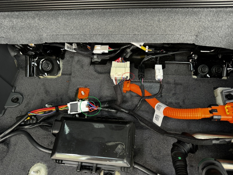

Vandaag een van mijn grootste ergernissen met de EV9 opgelost: de automatic doorlock geïnstalleerd! Zodra de (digitale) sleutel zich verwijdert van de auto, sluit deze zichzelf na 10 seconden. Werkt perfect, blij mee.
Ik heb hem trouwens hier gekocht:
https://sharkracing.com/p...ule-various-applications/
Hier de bedrading aan het aansluiten
En hier ligt ‘ie, achter de 3e zitrij:
En je kunt hem ook hier kopen:
https://www.theioniqguy.c...-rXQ5Ah4Kwiwlr2Pu3FhjR_vN
Wat een held, een echte tweakert!! 🦸

En zou fantastisch zijn als je hier nog iets meer uitleg en duidelijkere foto’s bij kunt verstrekken (mini guide…?), dan kunnen we dit allemaal doen!
Dank u, dank u, maar het is makkelijker dan je denkt. Je kunt gewoon deze gedetailleerde instructies aanhouden
https://docs.google.com/d...tEfeHWDAB3gJz2xLZ1iM/edit
We gebruiken dezelfde stekker (zie hieronder, groene circel), maar bij onze EV9 zit daar geen zwarte draad in, dus die moet je gebruiken van de stekker die onder de 3e zitrij zit (zie hieronder, rode circel)

@Gies123 Nice! Heb je het gewoon geprobeerd of heb je dit toch nog ergens terug kunnen vinden?

Freezhost schreef op woensdag 25 september 2024 @ 21:54:
Gewoon geprobeerd. De zwarte en rode draad zijn de plus- en mindraad om het printje van stroom te voorzien, dus maakt het denk ik niet zo veel uit waar je die vandaan haalt (mits het voltage klopt).

Gies123 schreef op woensdag 25 september 2024 @ 22:11:
Ah ja wel logisch, daarom zijn die ook wat dikker 8)7

Freezhost schreef op donderdag 26 september 2024 @ 09:32:
Ik denk er over om hem ook te kopen, hij gaat niet op slot als de sleutel in de auto ligt neem ik aan?
Klopt, die 12V draden zijn wat dikker :)
Klopt ook, zodra er een sleutel in de buurt is, gaat hij niet op slot (dus ook als de sleutel in de auto ligt).
Wat ik ook getest heb: Wanneer de auto met een open deur staat (er stappen nog mensen uit en de sleutel is buiten bereik (omdat ik al binnen ben), dan gaat hij alsnog direct op slot zodra de laatste deur gesloten is.

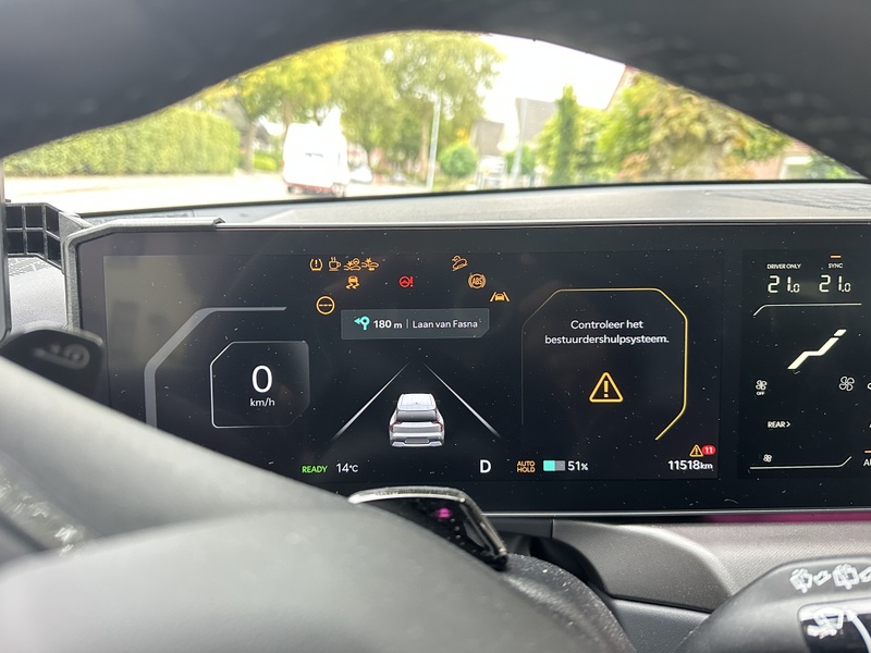

Vandaag had ik de eerste storing die sterk lijkt op het 12V accu probleem. Auto reed in eerste instantie zo'n 100 meter probleemloos, maar gaf toen storing, stuurberkrachtiging werkte niet en een bak aan meldingen. Auto stil gezet, paar keer opnieuw gestart, geen resultaat. Contact opgenomen met KIA mobiliteitsservice, die Wolves stuurde (lijken dus alleen af te slepen?). Toen ik 5 minuten later de auto weer opnieuw aanzette, was de melding weg. Mobiliteitsservice afgebeld (belden 2.5 uur later omdat de afmelding kennelijk niet doorgekomen was, betekent dat ik ook daadwerkelijk 2.5 uur had moeten wachten als de auto toch niet weer fatsoenlijk gestart was!) en naar de KIA dealer gereden. Die heeft de auto uitgelezen en een tiental opgeslagen storingen gewist, en wilden een afspraak maken voor een hele dag om verder te onderzoeken. Die kan echter pas over 3 weken plaatsvinden, dus hopelijk blijf ik tot die tijd normaal op de weg..
Auto is overigens afgeleverd op 1 juli van dit jaar, dus ik had verwacht dat updates die betrekking hebben op het 12v probleem al geinstalleerd zouden zijn (en wellicht is dat ook wel zo).
Afbeeldingslocatie: https://tweakers.net/i/OP-MgguggjGi0W_r0d544qHLoeE=/800x/filters:strip_icc():strip_exif()/f/image/HUsmF32J6YQ8dG6XVwizw9a5.jpg?f=fotoalbum_large

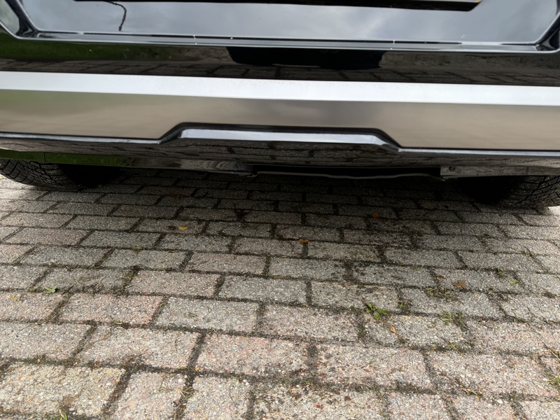

Het geduld is behoorlijk op de proef gesteld maar de elektrische trekhaak is sinds vandaag een feit Afbeeldingslocatie: https://tweakers.net/i/inv2drmaHK6u6T4reBc_9op2fGc=/x800/filters:strip_icc():strip_exif()/f/image/6Giq8PXGtQuwuDU1Y8sCktK2.jpg?f=fotoalbum_large
Afbeeldingslocatie: https://tweakers.net/i/awig2GWXA-O-RYmPinW5RRzuQ-Y=/x800/filters:strip_icc():strip_exif()/f/image/n4NQ6htFif6CyPZV5HPRfzjC.jpg?f=fotoalbum_large
Afbeeldingslocatie: https://tweakers.net/i/mk2cSxlyD0L-Nc-hBhzThZRvifs=/800x/filters:strip_icc():strip_exif()/f/image/CO9jRSKaRUrHngDal062rRZV.jpg?f=fotoalbum_large
Afbeeldingslocatie: https://tweakers.net/i/B3NM_9taq5d5uCAMSj5pdNASigg=/800x/filters:strip_icc():strip_exif()/f/image/MqM4SQaZS3fIzcNfxDERRMln.jpg?f=fotoalbum_large
  • CBreedijk
  • Registratie: November 2023
  • Laatst online: 30-06-2025
Wel met een veel betere plaats voor de stekker dan de afneembare trekhaak.

JJL schreef op woensdag 2 oktober 2024 @ 17:10:
Het geduld is behoorlijk op de proef gesteld maar de elektrische trekhaak is sinds vandaag een feit [Afbeelding]
En de bodemplaat lijkt ook een stuk netter afgewerkt dan bij mijn afneembare trekhaak.
Nice!!! Waar heb je die laten zetten, ik vraag me af of ik dit wel bij mijn eigen dealer wil doen. En wat kostte het totaal incl/excl?
  • JJL
  • Laatst online: 29-10 01:21
JJL
Ro-Maniak2 schreef op woensdag 2 oktober 2024 @ 17:33:
Bij Wensink, hier in het Noorden. Gewoon in de Kia webshop besteld (trekhaak plus kabelbos), naar hen op laten sturen en bij binnenkomst is er een afspraak gemaakt. Heb mijn voucher tegoed hiervoor gebruikt, maar was 2330 ex btw (plus 14 eur voor kentekenplaat).
