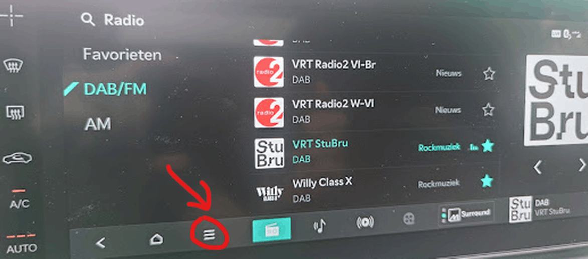

  • saikoboarder
  • Laatst online: 27-10 08:58
pepperke schreef op zaterdag 31 augustus 2024 @ 18:30:
Ik merk hier ook dat hij sneller van DAB naar FM gaat en terug. De gevoeligheid is precies aangepast.
Hier ook gemerkt, aangezien ik wekelijks door een gebied rij waar er slecht ontvangst is valt het enorm op.
Ik heb het media scherm open gezet en je ziet dan of je op FM of DAB zit. De radio valt een fractie van een seconde weg bij het switchen en de kwaliteit op FM is enorm slecht.
Bij de instellingen aangepast dat hij nu niet meer mag switchen tussen DAB/FM en dit heeft het probleem opgelost (en tot nutoe ook nog nergens zonder radio gevallen)
Het volume had ik ook gemerkt maar ik dacht dat ik het me inbeelde. Als je langzamer gaat rijden dan gaat de muziek ook zachter blijkbaar.

  • Stijn_Gallet
  • Registratie: Februari 2024
  • Laatst online: 26-10 08:48
saikoboarder schreef op maandag 2 september 2024 @ 07:11:
Heb je soms een foto kunnen nemen waar die instelling zich precies bevindt? Dat is altijd handig _/-\o_
Wat mij opvalt, is dat het geluid van DAB en Media (Spotify via Bluetooth) na de update hetzelfde niveau heeft, daarvoor was dat niet zo, zodat je naar Spotify kon luisteren op 25 en dan terug naar de radio schakelen die op 3 stond, nu na de update staat het geluid van de radio ook op 25 (wat veel luider is) en vice versa, jammer, want ik vond dit net een leuke feature.

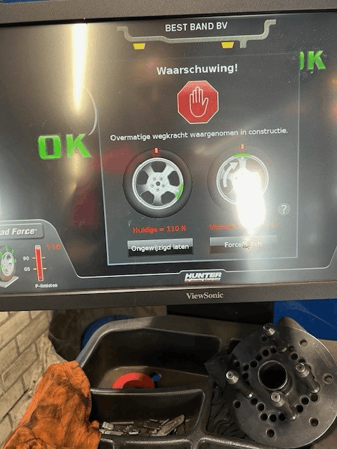

De auto is vandaag getest middels inmiddels bekende roadforce test, zie onderstaand plaatje.
Continental mag hier nu een ei over leggen schijnbaar, als leek zou ik zeggen dat "machine onbalans"voldoende is om de banden te vervangen :P.

henkie32 schreef op woensdag 4 september 2024 @ 14:09:
Nou, succes er mee, ben benieuwd hoe snel ze dit voor je oplossen.
Ik ben al vanaf de aflevering in januari bezig hiermee. Eindelijk een paar weken geleden 2 nieuwe banden gekregen (zelfde type premium contact C), omdat volgens de test er 2 buiten de specs vielen, maar het probleem van het trillen is nog niet opgelost hiermee. Dealer is weer in overleg gegaan met KIA/continental maar nog geen update gehad erover.

Dit voelt allemaal wel als rekken net zo lang tot de banden versleten zijn en de klant toch wel nieuwe banden moet kopen.
Inmiddels reactie van de dealer, ze "mogen" 1 band vervangen van continental.
Hier ben ik het natuurlijk niet mee eens gezien de huidige banden er al 13K km op liggen en een stukje versleten zijn.
Wordt vervolgd.

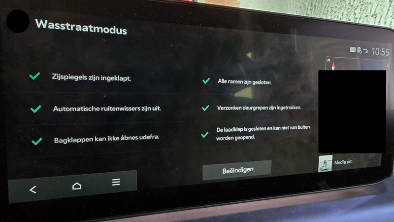

Vandaag de wasstraatmodus aangezet. Blijkbaar heeft de auto ook wat Deense genen??

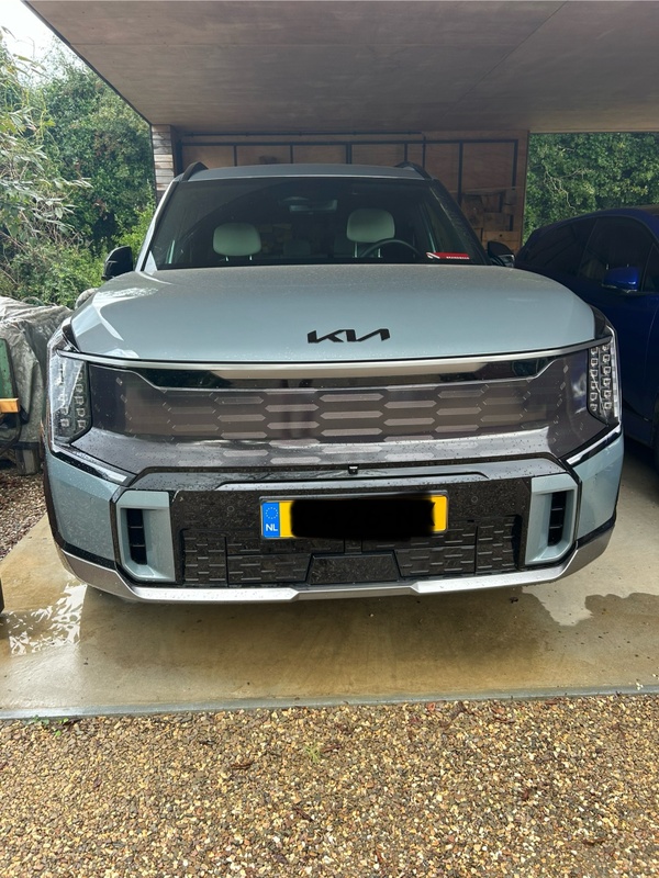

  • Karel de Grote
  • Registratie: Januari 2024
  • Laatst online: 27-10 22:10
Afbeeldingslocatie: https://tweakers.net/i/oV7-NQX4VyADDMJuO1Z8-bPJKwQ=/x800/filters:strip_icc():strip_exif()/f/image/xhs751uaiZUcSPABMrK93Gua.jpg?f=fotoalbum_large
Toch maar een grilletje erop gezet….

  • sly___
  • Registratie: Januari 2017
  • Laatst online: 18:38
Wat is t idee achter die grill?

Supergaaf, Karel! Ik vind het mooi en het maakt hem uniek. Zal ook eens kijken.

Ben ook wel benieuwd hoe die "grille" op een witte EV9 staat. Dat witte oppervlak vol met bloedsporen van insecten is ook maar zo zo.
Vandaag door de wasstraat geweest, maar zit nog steeds vol vlekken.
