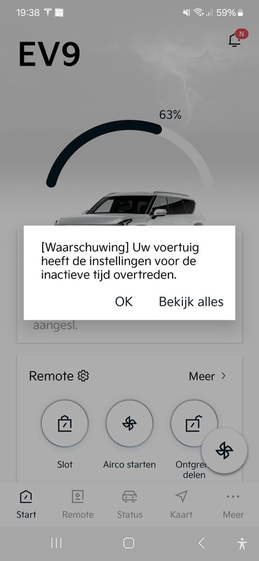

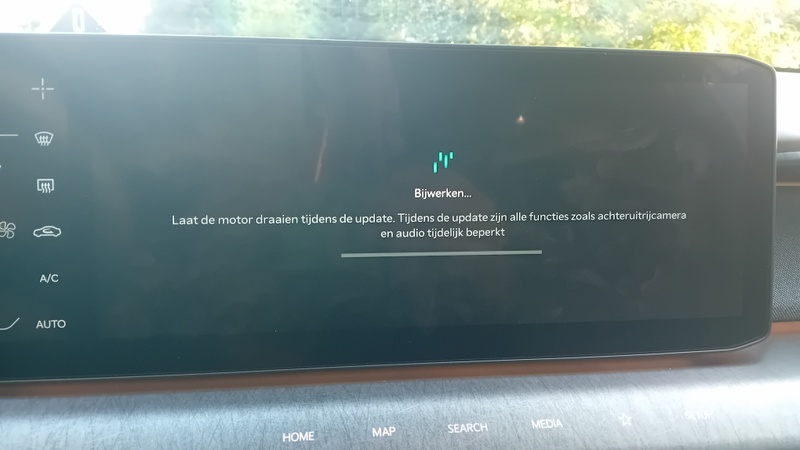

Ben nu aan het updaten. Auto op oprit. Staat aan. USB-c ingeplugd. Alles start netjes op. Ben benieuwd.
Krijg wel iedere 10 min deze melding via KIA connect app;
Afbeeldingslocatie: https://tweakers.net/i/zQy2DNZZe8eHBw_PKaK-q19HQwE=/x800/filters:strip_icc():strip_exif()/f/image/hEjKoKSq2SWxtJCMja4LwrHP.jpg?f=fotoalbum_large
Meerdere mensen dit gehad? Wat houdt deze melding in? Kan het zo snel nergens vinden.
Krijg ook melding dat de motor draait en uitgezet dient te worden.
Update; gelukt, ruim 1,5 uur gedraaid. Wel lang hoor!

Waarschuwing dat je de auto neergezet hebt zonder de “motor” uit te zetten. Kan natuurlijk gebeuren omdat je niets hoort en ruikt dus op zich een nuttige melding (bijv. als je op een parkeerplaats langs de weg staat te lunchen) maar nu negeren tijdens de update.

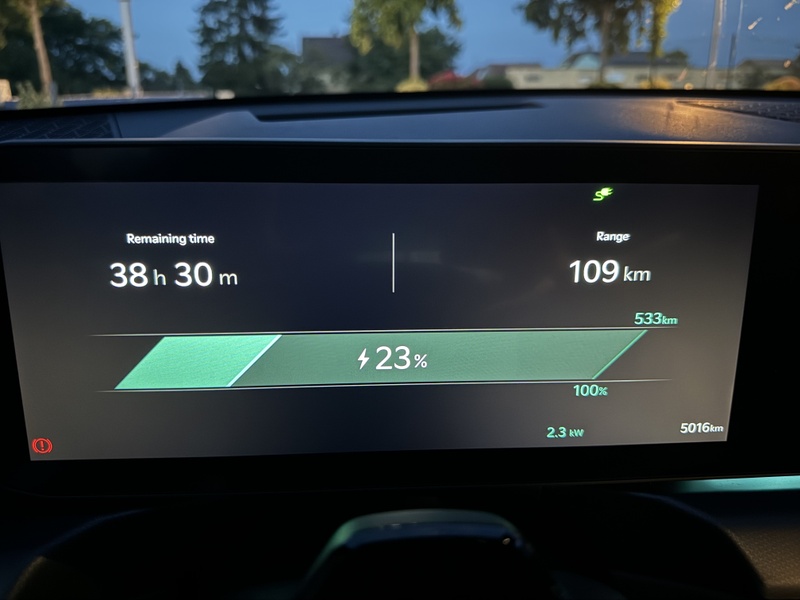

Hoe zitten jullie in het gemiddelde gebruik? Hier nu 13500km en volgens boordcomputer (nog nooit gereset) verbruik 21.2kWh/100km. Dit is inclusief 2000km bij -10 tot -20 tijdens wintersport in Zweden. Huidige zomerritten met gemak onder de 20. Rijdt wel rustig, meestal eco en vind het een sport om uit te rollen en zoveel mogelijk te regenereren. GT-line AWD

23.7 kWh / 100km - 27.000km sinds nov. 2023 - EV9 AWD GT-Line (afgelezen op dashboard, achter stuur)

Vanmiddag tijdens het rijden op het scherm de mededeling software update beschikbaar.
Heb toen op installeren gedrukt en binnen 5 minuten was de hele boel ge-updated inclusief mute snelheid piep In die 5 min. werkte de audio en nog een paar dingen niet.
Wat mij betreft ideaal want nu hoef ik niet met een stick in de weer en ik verbaas mij over de snelheid van het binnenhalen van de update.

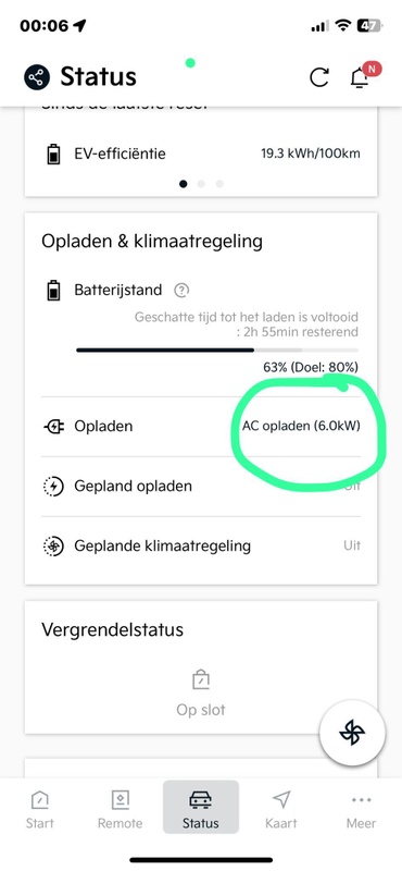

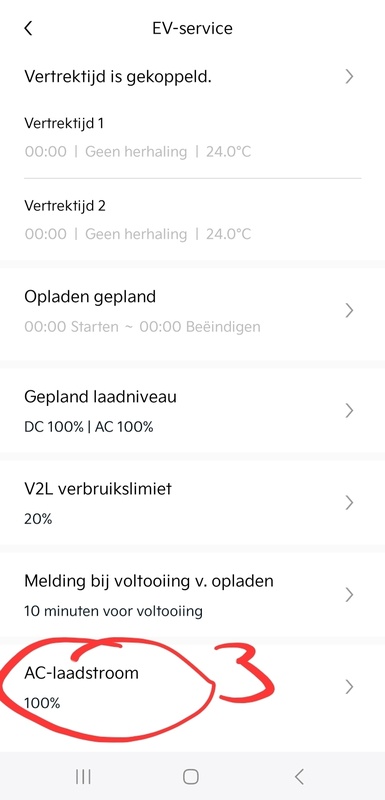

Thuis heb ik een Alfen laadpaal, welke aangeeft dat ie max 13,9kW aan capaciteit heeft. Echter, telkens bij het laden kom ik niet verder dan 6.0kW, zoals ook te zien in de Kia Connect App. Thuis heb ik gewoon een 3x25A aansluiting. Het lijkt erop of dat de auto zelf deze restrictie oplegd.
Heb de manual doorgespit en alle menu's in de EV9 doorlopen, maar kan nergens vinden of ik dit kan aanpassen. Iemand kennis van zaken of deze restrictie aan de auto zelf ligt, en zo ja, hoe deze aan te passen?

dekkersp schreef op woensdag 28 augustus 2024 @ 12:38:
Staat die op 100% ?

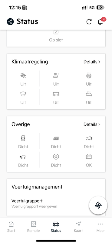

Inmiddels weer opgehaald, flink wat updates stonden er klaar. Maar ook hardware matig moesten er sloten vervangen worden. Nu hopen dat ik geen dode Kia meer heb.
Wel toen ik net thuis kwam bleek mijn spiegelkap aan de bestuurderszijde niet meer dicht te klappen bij de auto op slot te zetten. Je hoort hem even zijn best doen maar dan geeft hij op. Weer gebeld “is een bekend probleempje bij de EV9, moeten we wel onderdelen voor bestellen”.
Niet echt lekker na 6 maanden zo’n dikke dure bak te bezitten.
Nog een ander vraagje, nu hij is geupdate zie ik niet meer mijn 12v accu status in de app. Herkennen jullie dit. Zie afbeelding waar deze voorheen wel stond:
Afbeeldingslocatie: https://tweakers.net/i/5bl72P_chv5_qVXGZyYOZMos1Zc=/x800/filters:strip_icc():strip_exif()/f/image/pKBBZhCFOCoEbHSeMhZIMdJ0.jpg?f=fotoalbum_large

Ja, deze (AC-laadstroom) heb ik op 100% staan. Maar ik ga 'm ff terug naar 60% zetten en daarna weer terug naar 100%. Misschien dat dat helpt.
Even voor de zekerheid: de lader staat in alles op maximaal?

Twiek-San schreef op woensdag 28 augustus 2024 @ 18:54:
Op de Alfen-paal is weinig in te stellen, behalve scheduling en laadniveau (dus geen laadvermogen of snelheid).

dekkersp schreef op woensdag 28 augustus 2024 @ 19:07:
Volgens mij kun je wel max Ampere instellen, maar wellicht belangrijker: zit er ook een load balancing module bij? Daar kan evt ook iets fout gaan natuurlijk. (Ik heb zelf een Alfen laadpaal met p1 load balancing module)
Maar als je de laadpaal wil uitsluiten moet je natuurlijk even een andere EV ermee opladen…

Ja, heb de Alfen Eve Single Pro met load balancing.
Via de Alfen app 'Eve Connect' zou je wel het maximale vermogen moeten kunnen instellen. Dat lukt mij tenminste voor de Eve Single S-line.

als ik snel reken lijkt het dat de laadpaal maar 1fase 25A levert aan de auto...
Dus misschien toch een verkeerde kabel? of een foute verbinding in/naar de paal?
Ken je iemand die even kort aan je paal kan laden om zeker te zijn dat het niet aan de auto ligt?

Ook na de updated vanmorgen weer een dode accu 😞. Iemand ditzelfde mee gemaakt. Hij staat weer bij de garage maar ik heb het idee dat ze niet echt meer wisten wat te doen…

Volgens de dealer lijkt mijn auto weer gerepareerd. We laten hem voor de zekerheid dit weekend staan om te kijken of hij maandag niet alsnog dood is. Wat me opvalt is in tegenstelling tot vorig bericht dat ik nu weer wel de accu status in de app zie.. wellicht een verband? Afbeeldingslocatie: https://tweakers.net/i/gDuHsoSoI5rd6VryDeAfBlNxgEE=/x800/filters:strip_exif()/f/image/dIZyjEH7np0L87oxOKTknw4B.png?f=fotoalbum_large

Hier helaas zelfde probleem. 25.000km geen probleem met 12V systeem en nu elke week wel een keer de accu leeg. Geeft op dat moment een berg aan fouten aan in het display en dan weet ik wel genoeg.
Ook bij mij begon het probleem nadat het scherm een keer helemaal zwart is geweest. Als de auto 15 minuten met een deur of achterklep open heeft gestaan lijkt de accu al leeg te zijn.
