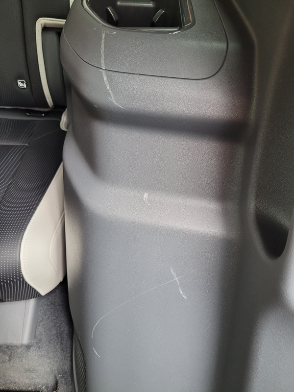

Gisteren ontdekte ik een flinke beschadiging op de kunststof panelen bij de derde rij. We hebben er al weken niet gezeten en niets vervoerd dus we vermoeden dat het bij de dealer is gebeurd. :(
Ze hebben aan de stoelen gewerkt achterin en de trekhaak gemonteerd, de voorstoel hebben ze ook bekeken en daar tref ik een vergelijkbare kras aan.
Net 200 euro gespendeerd om maar kofferbak te beschermen tegen krassen omdat je zuinig bent op je spullen en dan komt je dit tegen. Ik denk niet dat ze er iets mee kunnen, na de vakantie moet ik even langs om te kijken wat ze er mee kunnen :-(
Kleine paneeltjes kunnen ze nog wel vervangen maar dit ding is enorm.
Afbeeldingslocatie: https://tweakers.net/i/nxWVAsLoR2ZYZr3Tzk6IJbUz1IM=/x800/filters:strip_icc():strip_exif()/f/image/vrLofn0SGWkEwVTzzYaHlEd4.jpg?f=fotoalbum_large
Ik zal het netjes houden maar dit voelt echt zwaar ....

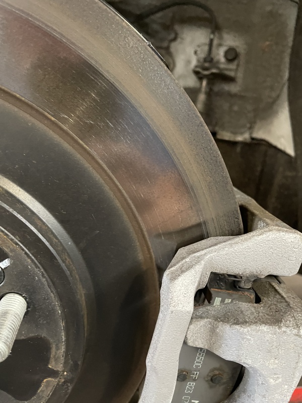

Gisteren maar weer eens met de trillende bende aan de slag.
Zonder enkel resultaat overigens. De boel trilt nog steeds even hard na de vierde Road Force poging.
Toen de wielen eraf lagen viel mij de achter-remschijf Rechts op: daar raakt het remblok maar half. De andere foto toont Links. Die is wel 100% glimmend.
Merk er niets van uiteraard maar geeft misschien wel aan dat niet alles op de EV9 recht is en recht zit.
Volgende week naar Lisse voor een extra secure sessie bij iemand met de nieuwste apparatuur en veel verstand van zaken voor een goed meetrapport en dan zet ik hem bij KIA voor de deur totdat het is opgelost… Trillingen én uitlijning, plus alle updates die telkens worden ‘vergeten’.

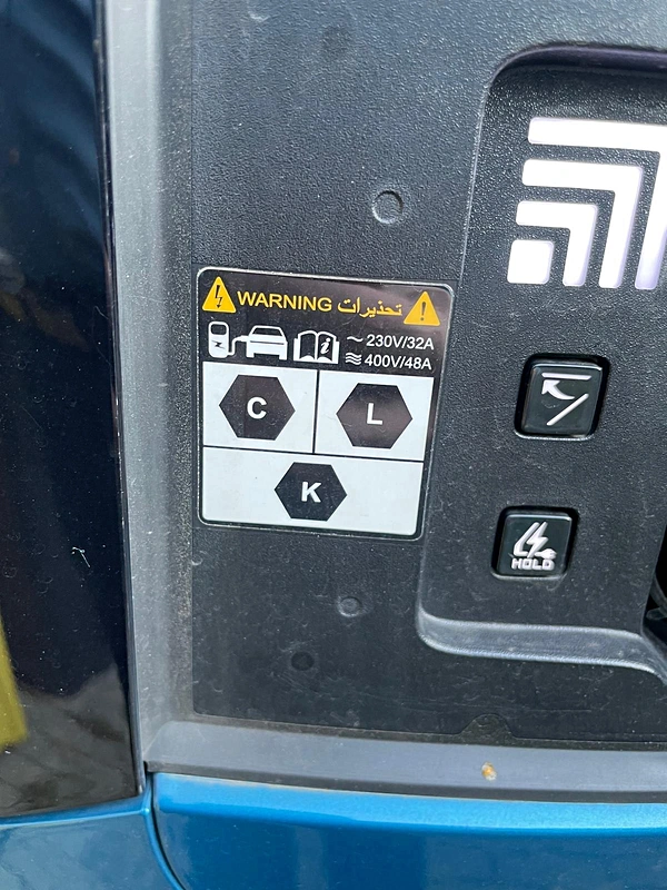

Crupa schreef op maandag 5 augustus 2024 @ 09:34:
zou het kunnen dat er in de EV9 een converter zit die 3x16A omzet naar 1x 48A
(ik heb er zelf nie veel verstand van ;) )
Als ik het goed begrepen heb, heeft de batterij DC nodig.
En lijkt er dus een beperking te zitten op de AC-DC omvormer van de EV9 die max 11kw kan omzetten (wat aantal fases ook is).
De info aan de laadklep blijkt dit te bevestigen: AC 32A - DC 48A

Crupa schreef op dinsdag 6 augustus 2024 @ 09:22:
32 A is dan 1 fase, 48 A 3 fase ;)
  • Nestorix
  • Registratie: Maart 2024
  • Laatst online: 27-10 12:39
Beiden zijn AC. Het lijkt dus inderdaad 32A (7.2kW) op een 1 fase laadpunt te zijn en 3x 16A = 48A (10.8kW) op 3 fasen laadpunt.
DC laden zijn enorme niet te omvatten getallen wat mij betreft. Om 210kW te kunnen laden op 400V heb je volgens mij 525A nodig. Er wordt gesproken dat de EV9 800V zou doen, dat is dan dus nog steeds 262A maar ik begrijp ook dat de 800V iets van 2x 400V is of zo, snap het niet helemaal. In ieder geval, dat is gewoon heel veel stroom en dus veel warmte ontwikkeling in kabels. De kabels van de DC laadpunten schijnen vloeistof gekoeld te zijn tot aan de stekker bij je auto. Het valt me mee dat de KIA zelf niet wegsmelt bij dit soort stromen 😀
Je ziet wel eens zo’n laadpalen locatie met 20 of 30 laadpalen van 300kW per stuk. Ik vind het bijzonder dat er niet meteen een hoogspanningsmast bij zo’n locatie staat 😀
  • Crupa
  • Registratie: Juli 2023
  • Laatst online: 26-10 14:49
alberthakvoort schreef op dinsdag 6 augustus 2024 @ 11:30:
klopt, 'k was iets te snel
geen fases bij DC denk ik :)

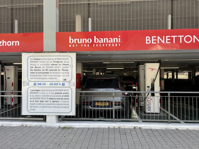

Met de Kia naar Genua geweest. Ik maakte mij vooraf een beetje zorgen om de laadinfrastructuur in Italië, maar dat is prima gegaan. Kia navigatie stuurt je wel vaak naar “vage” oplaadpunten die in theorie 300kw zouden moeten laden, maar in de praktijk niet verder komen dat 75kw en dan duurt het lang. Daarna zelf maar de oplaadpunten gekozen. Boven op de Brennerpas is een topplek (niet verder vertellen) . 16 IONITY laders en direct daarnaast een outlet shopping center. We moesten versneld door het winkelcentrum omdat de auto alweer vol was (100%). En je wilt de laadpunten niet bezet houden. Gelukkig waren er nog een paar vrij. Het bereik stond op 603km. Had ik nog nooit gezien. Nadeel van volladen is dat de auto bij de afdaling naar Italië aangaf dat hij niet kom bijladen tijdens het remmen omdat de accu al vol was.

Weet iemand wat het "Hold" knopje voor dient bij de laadpoort?

DBRES schreef op dinsdag 6 augustus 2024 @ 14:41:
Afbeeldingslocatie: https://tweakers.net/i/bx3yc_6RUAvUB01gPyGJuUssojg=/full-fit-in/4000x4000/filters:no_upscale():fill(white):strip_exif()/f/image/2YNFoSyK4lLpwQzjZCZOdf5y.png?f=user_large
Dus 2 sec. ingedrukt houden om het laden te stoppen.
[ Voor 4% gewijzigd door Gasoline1234 op 06-08-2024 15:29 ]
  • DBRES
  • Registratie: December 2023
  • Laatst online: 20-08-2024
Gasoline1234 schreef op dinsdag 6 augustus 2024 @ 15:29:
THX, duidelijk...kon het niet vinden

Inmiddels 8500 km gereden, inclusief een weekend Engeland en 3 weken Zuid Frankrijk.
Engeland was qua laden prima te doen maar je moet wel even zoeken. De EV9 is wel wat breed in de shuttle trein...
Naar frankrijk met de vouwwagen erachter gereden. Bij 100 km/h was het verbruik zo'n 25 kw/h per 100 km. Bij 110 liep het al oprichting de 29 kw/h per 100 km.
Voor de laadstops hebben we de Kia navigatie gebruikt. Niet de hele route uitgestippeld maar telkens 100 km van te voren even gekeken. Daarbij ook even online gekeken hoe de palen geplaatst zijn zodat we de vouwwagen niet hoeven af te koppelen. Dat lukte vaak wel. We reden 's nachts dus konden ook nog wel eens dwars over 5 vakken staan...
Je kan in het systeem prima de snelheid van de lader filteren.
Ik had plug en charge per ongeluk aan staan waardoor een aantal keer Ionity niet werkte. Na dat uit gezet te hebben ging dat ook goed. Stekker even vasthouden tot hij vast klikt en dan gaat het verder goed.
In Frankrijk hadden we een schroef in de achterband. Niet te repareren maar weinig druk verlies dus konden er een paar dagen mee doorrijden. Dat was maar goed ook want nieuwe banden vinden (19 inch) is een hele uitdaging... Uiteindelijk een set Pirelli Scorpion all seazon banden gekregen. Later even proberen of het trillen bij 130 km/h over is...
Minpunten:
Geen lane assist door aanhanger
Koffiekopje als je een keer de streep raakt. Had het al 5 keer in de eerste 50km. Maar toen ik een keer moe was kwam het weer niet.
Pluspunten:
Heerlijke reisauto
Veel bekijks en positieve reacties
