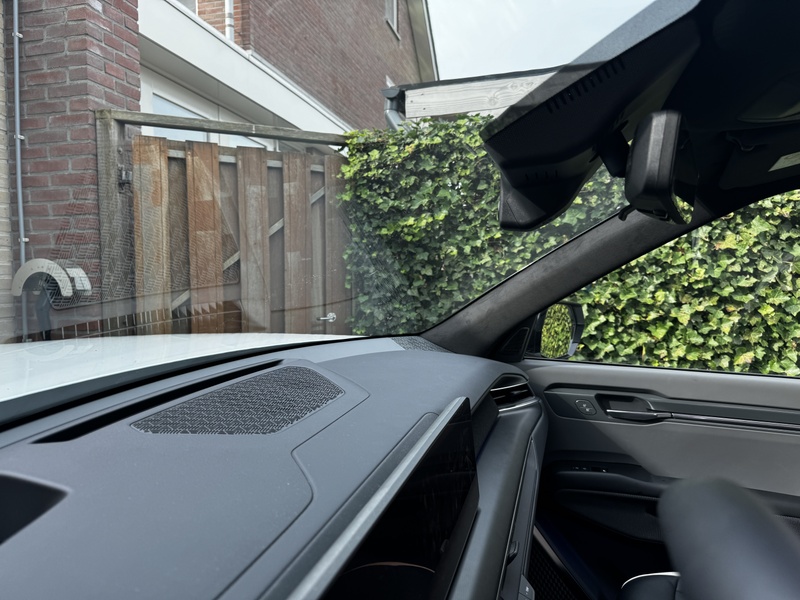

Vanmiddag de FitcamX geïnstalleerd in de EV9. Leuk en eenvoudig om te doen. Inclusief achtercamera kostte het me ongeveer 1,5 uur.
Afbeeldingslocatie: https://tweakers.net/i/Mz-eVFJI4qzi0KA6SiEfgwgNWfM=/800x/filters:strip_icc():strip_exif()/f/image/9QNp1sIzUiRmFqjB99YIJPWZ.jpg?f=fotoalbum_large
Afbeeldingslocatie: https://tweakers.net/i/UAu1Of9IUq0__rcCODuRie7yw4Q=/800x/filters:strip_icc():strip_exif()/f/image/R2Jw3gWFWg25AcTuQ42teE7c.jpg?f=fotoalbum_large

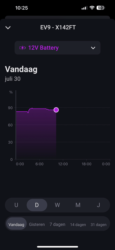

Nu maar hopen dat ze de 12volt niet leegtrekken. Geen idee wat zo iets verbruikt.
Eerder deze week alle updates bij de dealer laten installleren dus daar kan het niet aan liggen.

@Gies123 ziet er goed uit, was het wegwerken van de bedrading naar achter goed te doen of niet?
  • Gies123
  • Registratie: Maart 2018
  • Laatst online: 28-11 22:02
Freezhost schreef op vrijdag 26 juli 2024 @ 19:31:
Ging prima. De kabel vanaf de binnenspiegel onder de hemelbekleding gestopte daarna aan de rechterkant onder het hemeltje naar achteren. Was weinig werk, dus wat dat betreft een aanrader.

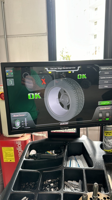

Vandaag voor banden controle geweest op de hunter roadforce…
Alleen mijn linkervoorband was veel te plat, de rest binnen de marges. Door de band opnieuw om de velg te doen volgens de instructie van de metingen door de roadforce is die onbalans verdwenen. De banden van de voorwielen zijn naar achteren gegaan en visaversa.
Heb nog niet hard op de snelweg gereden maar ik merkte het verschil direct: voelt als met de winterbanden rijden :)
Nu het raport en rekening mailen naar de dealer en eisen dat Kia.nl wat tegemoed gaat komen

Gies123 schreef op vrijdag 26 juli 2024 @ 21:24:
Ben altijd bang dat ik clipjes sloop en dan iets niet meer vast krijg :')
En hoe is de beeldkwaliteit? En werkt die app een beetje?
Moest je hier nog veel panelen voor losmaken?

Freezhost schreef op zaterdag 27 juli 2024 @ 10:33:
Dit angst had ik ook maar uiteindelijk heb ik voor het hemeltje geen clips los hoeven te maken. Alleen de hard-kunststof afdekkap bij de achterwisser moest er wel af om de kabel netjes door de bestaande rubbers van de achterklep heen te voeren. Maar die kap trek je er heel makkelijk af en klik je er zo weer op met een stuk of zes grote clips die echt niet afbreken.
Qua beeldkwaliteit: ik vind het meer dan prima. De camera’s van Fitcamx zijn 4K dus goed genoeg. Er staan ook wel wat reviews online.

sloddervos schreef op vrijdag 26 juli 2024 @ 21:36:
Hoe was je gevoel bij de expertise van deze balanceer-expert?
De Hunter kan veel maar niet iedereen kan er mee werken zoals het hoort…

FlyingDutchMike schreef op zaterdag 27 juli 2024 @ 22:24:
Best kundige indruk! Dit is wel hun core bussiness. Ze deden het er niet bij 😁

Vandaag ook de FitcamX geïnstalleerd. Dank aan @Gies123 voor de installatie tips en het wijzigen van de kabeladers.
Overigens: De dashcam behoudt wél stroom als hij geparkeerd en op slot staat. Schakel in de app dan de Parkeermodus in. De dashcam bewaart dan bij parkeerschade de opgenomen video. Gevoeligheid van de aanrijding is in te stellen.

Gasoline1234 schreef op zondag 28 juli 2024 @ 15:50:
Afbeeldingslocatie: https://tweakers.net/i/-EQRU0KOFstRCA-DJPjU0Ag1OBs=/x800/filters:strip_exif()/f/image/7ry2htVwnzbfUSQwclC3Nggk.png?f=fotoalbum_large
Heb je dan bovenstaande extra kabel besteld en aangesloten om de parkeermodus mogelijk te maken? Of is dat denk je al mogelijk met alleen de aansluiting in de achteruitkijkspiegel? Ik zit hem ook te overwegen.

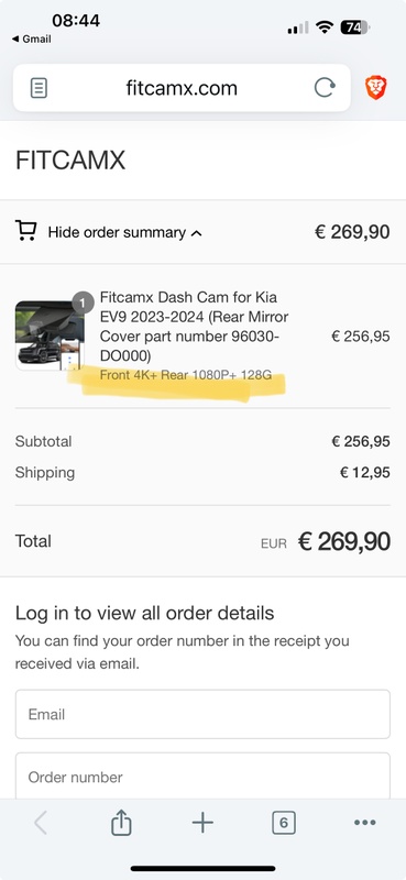

gustavson schreef op maandag 29 juli 2024 @ 08:31:
Ik heb dit besteld:
Afbeeldingslocatie: https://tweakers.net/i/Bm3MfE5xsPBUtbUknhyyAsGohS0=/x800/filters:strip_icc():strip_exif()/f/image/y3cg1RWgMnZM7zEx8uzIRNaD.jpg?f=fotoalbum_large
De parkeermodus zit standaard in de software.

  • Paradise
Voor mensen die twijfelen over de staat van hun 12V accu; als je Home Assistant gebruikt en de voertuiginformatie uitleest, kan je ook de staat van de 12V accu inzien. Geen garantie voor wat er mee gebeurt natuurlijk, maar mocht je bijvoorbeeld de parkeermodus van je dashcam willen gebruiken en inzien wat er met je accu gebeurt, dan kan je hiermee wellicht zien of het inderdaad een energieslurper is of niet.
Afbeeldingslocatie: https://tweakers.net/i/5pZeJiyf3TJd-nIGs0TXMcxLNow=/800x/filters:strip_exif()/f/image/CBBgLIsN16yzC4UbonAxCUwc.png?f=fotoalbum_large

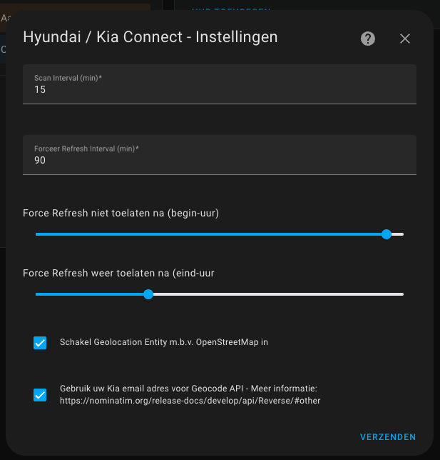

  • Paradise
biggerfoot schreef op maandag 29 juli 2024 @ 20:32:
To be sure als je de data uitleest via de api gaat Kia niet een request doen bij de auto? Dus geen effect op de auto accu?
Ik heb homey pro en zag ook z’n module dus ga deze week eens proberen.
Je kan in Home Assistant instellen hoe vaak de plugin data van de server ophaalt (refresh) en direct uit de auto (force refresh), dus de impact op de auto kan minimaal blijven.
Afbeeldingslocatie: https://tweakers.net/i/uHZB34X9NwvsWGwJcZfEFu5ttsQ=/full-fit-in/4000x4000/filters:no_upscale():fill(white):strip_exif()/f/image/3gfQ3BIQ6VRrh4oZdVx6GX9O.png?f=user_large

Ik heb ook de Homey Pro (briljant ding) en gisteren ook verbinding gemaakt met de EV9. Daar kan je diverse dingen uitlezen, waaronder de 12V. Zie ook hieronder. Ik zal de dashcam eens aanzetten om te zien wat het resultaat is.
Afbeeldingslocatie: https://tweakers.net/i/1DEy2YlfWwgHqWPcgbhs2jxhAuk=/x800/filters:strip_exif()/f/image/jkXgdd4on9S8d1XA0SHYBYjQ.png?f=fotoalbum_large
Afbeeldingslocatie: https://tweakers.net/i/ZWvSH8T58JgE7p5ESap29aFBWcs=/x800/filters:strip_exif()/f/image/r9sfRQHDCaUyZ4KAbb7hY3ZC.png?f=fotoalbum_large
Edit: je kunt zelfs via de Homey een alarm zetten als de accu onder een bepaald percentage komt.
Afbeeldingslocatie: https://tweakers.net/i/R1hK7EKoD2cfzRc4NFy41OaU0nM=/x800/filters:strip_icc():strip_exif()/f/image/UyoE4plNuNbyH7Gy5NZeBefZ.jpg?f=fotoalbum_large
Dat is handig. Staat standaard op 50% maar ik denk dat die op 65 zet. Zou de EV9 dan nog starten? Weet iemand dat?

50% lijkt me echt veel te laag. Denk dat dat al (lang) niet meer voldoende is. Ik zie dat in de afgelopen maand mijn laagste waarde 81% is geweest. Persoonlijk zou ik een alarm op 75% zetten.
Afbeeldingslocatie: https://tweakers.net/i/1l3VpIw-QVb8MPCsxWxRjTk_Kbk=/800x/filters:strip_exif()/f/image/UyJcjzQiBbgtpR670a0WQ3A8.png?f=fotoalbum_large
  • Freezhost
  • Laatst online: 26-11 18:17
Dat zou heel raar zijn, zelfs met 25% zou de auto nog moeten functioneren. Er zit geen startmotor of iets in dus geen enorme stroompiek ofzo. Probleem zit hem niet in een lage percentage maar het zijn gewoon slechte accu's, eenmaal een laag percentage is direct einde verhaal.
Waarom zou een EV9 niet aan kunnen gaan met met minder dan 75% accu?

  • Paradise
Freezhost schreef op dinsdag 30 juli 2024 @ 11:38:
Je hebt wel een punt, met een ICE is er veel meer piekvermogen nodig. Wellicht kan ie idd wel met een veel lager percentage af.

Paradise schreef op dinsdag 30 juli 2024 @ 14:57:
De vraag is een beetje wat dat percentage zegt. Is het een percentage van de (maximum) voltage of een percentage van de (maximum) capaciteit?
Als het voltage van de accu onder de 11V of zo zakt (al is er nog uren genoeg om 9 tot 10V te leveren) dan kan het zijn dat diverse electronica het niet meer doet.
Beetje als met een AA of AAA batterij. Als je die in een zaklantaarn doet (met een traditionele tungsten gloeilampje erin), zie je dat die zaklantaarn steeds minder licht gaat geven tot uiteindelijk je het gloeidraadje licht ziet oplichten en de batterijen helemaal plat leeg zijn. Maar electronica (ook zaklantaarns met een LED lampje) gaat onder een bepaald voltage gewoon uit. Dat is het klaar en over ondanks dat je nog gewoon 1.1V meet op de batterijen.
Daarom is alkaline en zeker li-ion ook beter dan bijv. oplaadbare batterijen. Bij alkaline en helemaal bij li-ion blijft het voltage lange tijd hoog totdat de batterij vrijwel leeg is en dan dropt het voltage heel snel naar heel laag.
Bij een oplaadbare batterij (en ook bij auto accu's) is er een geleidelijke voltage verval.
Vermoed dat dat ook het probleem is met de EV9 accu. Ik had van het Amerikaanse forum begrepen dat 70% echt wel de ondergrens is waar je nog enigszins kan vertrouwen dat de boel tot leven komt.
