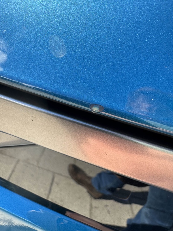

Steenslag of lak probleem?
Foto van de frunk.

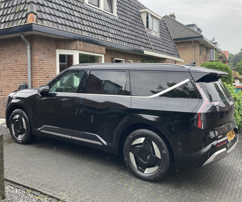

Wellicht een "domme" vraag, maar ik haal donderdag mijn GT-line zwart op. In "mijn KIA" staat inmiddels de auto al in het scherm. Vermoedelijk een standaard plaatje. Zie bijgevoegde foto.
Nou ben ik in de veronderstelling dat onder een GT-line standaard andere velgen dan op dat plaatje zitten toch? Als in die "vierkante vierspaaks velgen". Weet even niet hoe het anders te noemen :*)
Afbeeldingslocatie: https://tweakers.net/i/tVjXZN8Hum-VaLHlbiwUDV6-dBo=/800x/filters:strip_icc():strip_exif()/f/image/zN1BSaLxWY6DD1asbF1oJAsH.jpg?f=fotoalbum_large
[ Voor 7% gewijzigd door BEV9 op 25-06-2024 14:20 ]
  • juakali
  • Laatst online: 20-10 07:13
BEV9 schreef op dinsdag 25 juni 2024 @ 14:17:
Dat is idd een standaard afbeelding. Dat is zo in de app en op het scherm bij 360 camera

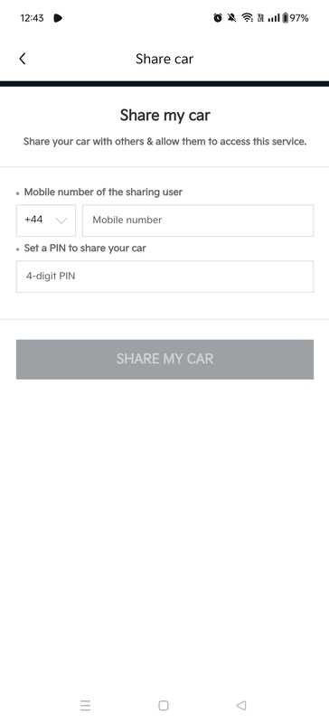

Hoe voeg je best een 2de gebruiker toe inc gsm app? Via uitnodiging auto delen of via nieuwe user in de auto?
  • Freezhost
  • Laatst online: 19-10 10:53
blinded schreef op woensdag 26 juni 2024 @ 12:07:
Ja dit wil ik ook weten, ik krijg dat tweede profiel niet gekoppeld
  • Gies123
  • Registratie: Maart 2018
  • Laatst online: 19:39
Ik ook. Hier krijgen we het niet werkend...
Homevolt dashboard
  • blinded
  • Laatst online: 23-10 15:34
Alsook herkent de auto de juist persoon als je vingerafdruk scan aanzet?

Hier inmiddels sinds enkele weken trotse bezitter van een Kia EV9 AWD Plus! Nu 2.500 km op de teller en naar volle tevredenheid, met uitzondering van een schuddende middenconsole zo rond de 125 km/h.
Standaard procedure via de dealer is eerst 3.000 km rijden (ga ik dit weekend volmaken) en dan een nacht met hoge bandenspanning op de brug. Als dat niet helpt dan specialistisch balanceren en anders nieuwe banden aanvragen (er van uitgaande dat het probleem in de banden zit...)
Afbeeldingslocatie: https://tweakers.net/i/gss3Bp0CBEKtCcmixv9a9mp4hUA=/800x/filters:strip_icc():strip_exif()/f/image/CHt9rsuRCUpa4t4ag4k9dlik.jpg?f=fotoalbum_large

voor het koppelen van de uitgenodigde account in de app aan bestuurder 2 staat er nu "registratie in uitvoering... en ongenblik geduld"
moet ik iets doen in de auto misschien?

Roodoeht schreef op donderdag 27 juni 2024 @ 11:22:
Heel mooi! Wel apart dat je trillende banden hebt bij de awd plus (ik heb ook awd plus). We dachten dat trillingen alleen voorkwamen bij 21” GT line banden?
Kom net terug van de dealer en de bandencentrale. Laat je niets wijs maken, dit komt niet goed! Na 3000 km ben je misschien gewend aan het trillen. Heb exact hetzelfde gehad. Banden 3d laten balanceren, conclusie: bij alle vier hoogteslag buiten de toleranties. Dealer deed niet moeilijk (wel het verhaaltje dat het ze een hoop geld kost, maar dat kan mij niets schelen want ik had van tevoren al gezegd dit niet te accepteren). Zojuist ook gelijk weer laten 3d balanceren, van de vier banden had er nog eentje hoogteslag maar dat hebben ze eruit kunnen halen binnen de toleranties. Ik heb wel andere banden gekregen: af fabriek Continental PremiumContact C
285/45 R21 113 V. Ze hebben er nuContinental SportContact 6
285/45 R21 113 Y onder gelegd.
Trouwens e.e.a. al aan de dealer doorgegeven bij paar honderd kilometer. Een vierkante band kun je niet rond maken :)

  • Roodoeht
  • Registratie: December 2023
  • Laatst online: 02-10 13:49
Bubblestorm schreef op donderdag 27 juni 2024 @ 13:54:
Tja, ik had het ook niet verwacht. Voel er weinig van in het stuur, het is vooral de middenconsole die flink gaat trillen. Kan haast niet anders dan dat het van de banden is?

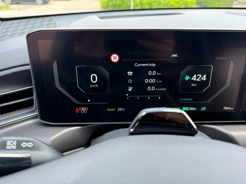

Vandaag opgehaald.
Wat een top auto, behalve de koffiekop waarschuwing.... Ik ga meteen er helemaal gek van 😂
Al 400km op de teller op dag 1. 4.8km/kWh. Prima!
Afbeeldingslocatie: https://tweakers.net/i/KoDHzRkmm8_WK0B-vG8M4rh1bNA=/800x/filters:strip_icc():strip_exif()/f/image/yC7U9YatO16GPJw4uvFXTPQW.jpg?f=fotoalbum_large

Ik krijg de auto geregeld niet dicht met het aanraken van de deurklink. Hebben meer mensen hier last van of hebben jullie trucs hoe dit het best te doen zodat het wel in 1 keer reageert?
Eigenlijk lock ik de auto om deze reden al maanden met de sleutel, maar met het goede weer laat ik die liever thuis en gebruik ik de telefoon nu als sleutel.
De deuren gaan eigenlijk wel altijd in 1 keer open met aanraken, dus heb niet het idee dat het een probleem met de sensoren is.
  • Crupa
  • Registratie: Juli 2023
  • Laatst online: 22-10 17:54
jongf7 schreef op vrijdag 28 juni 2024 @ 13:49:
Ik had de neiging om er te hard op te willen duwen.
Licht met de vinger ertegen (op het streepje) blijkt bij mij voldoende
(ik heb wel al de terugroepactie van de deurklink gehad, dus misschien is dat wel verbeterd...)
