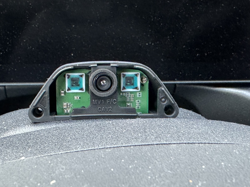

Is dat de sensor/camera boven je stuur?

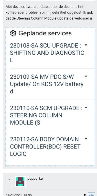

De carplay update is wel een hele andere update dan die de technische updates. De carplay update kan je zelf installeren. De andere niet.
Als ik het goed heb, zit ie hier tussen (die steering column module):

DarkShadow schreef op vrijdag 16 februari 2024 @ 19:38:
Klopt. Je kunt hem afplakken aan de buitenkant óf aan de binnenkant. Kwestie van 2 schroefjes:
Óf je zit natuurlijk heel veel om je heen te kijken en te genieten van al het moois in de EV9 😆 Dan gaat ie terecht af...
Tja volgens de dealer zaten alle updates erop, maar toen ik wegreed en geen verbinding kon maken kreeg ik van hen alsnog een usb stick mee waarmee ik kon updaten, daarna deed wireless CarPlay het pas. Maar geen idee of op die usb stick de laatste updates zaten. De namen van software versies zijn ook niet heel duidelijk.

DarkShadow schreef op vrijdag 16 februari 2024 @ 23:52:
Ik weet niet of dit het juiste scherm is om te kunnen kijken of je alle updates hebt, maar zie bijvoorbeeld wel dat OTA niet is geactiveerd iets wat bij mijn auto wel geactiveerd stond. Ik kon alleen nog aanvinken of ik automatisch downloaden aan wilde zetten.
Ook is de navigatie en Carplay update niet een update waar die andere bij zitten want die andere kunnen alleen via dealer apparatuur op blijkbaar een ander systeem in de auto geïnstalleerd worden.
Je zou je dealer die foto van de updates kunnen sturen en expliciet vragen of ze kunnen aantonen dat die zijn geïnstalleerd want die koffie pieper afplakken hoeft echt niet meer daarna. Je hoort er hier niemand meer over inmiddels (tenzij ook hebben afgeplakt en er geen actie richting dealer meer op hebben ondernomen).

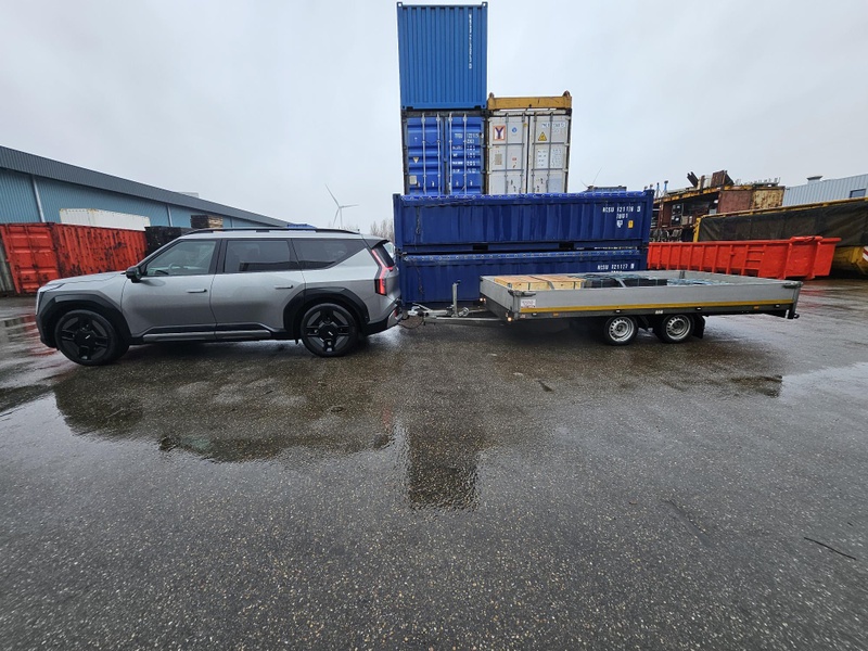

Van de week een paar keer met de aanhangwagen gereden en was positief verrast!
Volle plateauwagen met zeker 3 ton was het verbruik 37.5kwh bij aankomst.
90% snelweg aan 95km/u
De wagen was niet vol geladen bij vertrek dus niet teveel op het batterijpercentage kijken :P

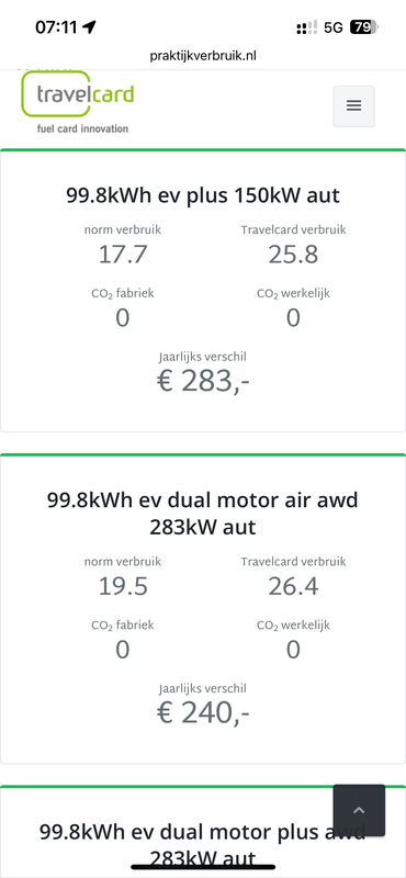

Afbeeldingslocatie: https://tweakers.net/i/BMY-SgPFQTrvhtEOKyQjcKX4-To=/x800/filters:strip_exif()/f/image/DpLhb3UpcviM5HiU6U2jrtvH.png?f=fotoalbum_large
https://www.praktijkverbruik.nl/default.aspx
Dit zou je een redelijke indicatie moeten geven? Maar dit zijn gemiddeldes en mijn ervaring met een EV is dat snelheid, temperatuur en wind nogal verschil kunnen uitmaken op je daadwerkelijke verbruik…

SooK schreef op dinsdag 20 februari 2024 @ 07:14:
Dit zijn als het goed is idd praktijk gegevens dus zou redelijk representatief moeten zijn. De GT launch edition die ik heb staat op 26.7 zie ik. Daar zit ik aardig in de buurt
Twijfelachtig of deze getallen van TravelCard representatief zijn. Bijvoorbeeld: Hoeveel EV9 RWD Plus rijders hebben een TravelCard? Deze uitvoering is zelfs nog maar nauwelijks geleverd. De data is misschien wel gebaseerd op 1 auto. De AWD data lijkt iets beter te kloppen, maar ook hier twijfelachtig op hoeveel data dit gemiddelde is gebaseerd. In ieder geval zitten de zuinige lente en zomer niet in deze data. Over 1 jaar nog maar eens kijken.
