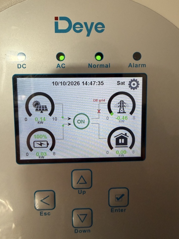

Hallo allemaal,
Ik lees sinds kort ook mee in dit topic en heb onlangs een SUN-8K-SG04LP3 icm 2× Rosen LFP48V200AH aangesloten. Maar loop tegen een probleem aan in de "Zero Export to CT" work mode
Setup
  • Deye SUN-8K-SG04LP3-EU (3-fase hybride)
  • 2 strings van 10 zonnepanelen, elk op een eigen MPPT (10× 340 Wp en 10× 400 Wp)
  • 2× Rosen LFP48V200AH parallel
  • Netmeting via Eastron SDM630 Modbus V2 (adres 1, 9600 baud, 8N1), RS485-kabel van ca. 10 m, geen afsluitweerstand
  • Geen CT-klemmen, LOAD-poort (backup) niet in gebruik
  • Grid code VDE4105
  • Phase type 0/240/120 (installatie heeft een omgekeerde fasevolgorde)
Probleem
In System Work Mode "Zero Export to CT" blijft de Deye off-grid: de relais klikken, maar hij koppelt niet aan het net. De grid status geeft in die mode ook "Off-Grid" aan (zie foto). Er komt geen alarm en er staat geen foutcode in de log. Zet ik hem op "Zero Export to Load", dan koppelt hij gewoon aan.
Afbeeldingslocatie: https://tweakers.net/i/pEwzfAbmNTZ9L2__KoR-OOvi1gI=/x800/filters:strip_icc():strip_exif()/f/image/HwvaxaExQiWqHYhl33DPZPo0.jpg?f=fotoalbum_large
Wat ik al gecontroleerd heb
  • Fasen en stroomrichting kloppen: met verbruikers op L2 en L3 komen de waarden per fase en met het juiste teken overeen tussen de Eastron, het Deye-display en de P1 van de slimme meter.
  • Modbus-instellingen op de Eastron staan goed.
  • A/B zit goed: als ik ze omwissel, krijg ik een alarm.
  • In "Zero Export to Load" laat de Deye alle drie de CT-waarden live en correct zien.
Wat opvalt (zie filmpje)
In het filmpje zie je het Grid-scherm in "Zero Export to CT" en daarna de overgang naar "Zero Export to Load" (de klik bij ~19 s).
  • -In Zero Export to CT heeft steeds maar één fase een waarde, de andere twee staan op 0 W. Bijvoorbeeld CT2 = 1241 W met CT1/CT3 = 0 W, en een paar seconden later CT3 = 2224 W met CT1/CT2 = 0 W. De 1241 W blijft ruim 15 seconden tot op de watt gelijk, dus het lijkt bevroren of oude data.
  • Na de overstap naar Zero Export to Load hebben alle drie de fasen tegelijk een waarde, en die schommelen gewoon (bijv. 320 / 1270 / 2250 W). Dat klopt met de Eastron en de P1.
Dus: dezelfde meter, kabel en instellingen werken in Load-mode prima, maar in CT-mode komt de meterdata maar half binnen en geeft hij Off-Grid aan.
Mijn vragen
  • Herkent iemand dit, eventueel in combinatie met phase type 0/240/120 of een Eastron SDM630?
  • Is er een firmwareversie bekend die dit oplost?
Alvast bedankt!
[ Voor 4% gewijzigd door timbak02 op 11-10-2026 18:21 ]

@timbak02 Ik herken het niet.
Misschien overbodige vraag, je hebt op "advanced function" pagina wel een vinkje staan bij "EX_meter for CT" vanwege gebruik van een Eastron?
  • timbak02
  • Registratie: Juli 2022
  • Laatst online: 20:22
Domba schreef op zondag 11 oktober 2026 @ 11:02:
Die is goed geconfigureerd en de waarden komen goed door in "Zero export to load" maar in "Zero export to CT" komen die waarden dus niet goed door, althans, die worden niet goed getoond.

@timbak02 Voor "zero export to load" wordt de externe CT's/Modbus meter niet gebruikt maar de interne LD CT's-set voor de interne regeling en ext CT's/modbus meter is slechts voor monitoring.
Voor "zero export to CT" wordt de interne set niet gebruikt maar wel de externe CT-set/modbus meter voor beide.
Wat ik niet totaal niet kan plaatsen is "off-grid" flag, als of CT/modbus meter niet gezien wordt (geen vinkje EXT-meter) of stekker op verkeerde connector (meter-485 vs Modbus), waardoor gedeelt gebruik (monitoring & regeling) niet goed gaat omdat die bezet is door de andere.
(vergelijkbaar met RTU-modbus topologie RS-485 vs RS232)
Want ik ga er niet vanuit dat je een SUN-8K-SG04LP3-EU hebt met serienummer die lager begint met 2206 of icm met FW lager (2e set van 4 cijfers) dan FW 2005-1116, waarvoor de communicatie aansluit manier anders is.
  • timbak02
Domba schreef op zondag 11 oktober 2026 @ 13:51:
Juist in "zero export to load" worden eastron read values goed weergegeven.
Eastron RJ45 plug zit in de Meter-485 aansluting, ernaast zit nog een 'MODEBUS". Als ik de connector eruit haal dan krijg ik wel meteen een alarm. Wat betekend dat dat de meter als zodanig "herkend" word zou ik zeggen. Maar het off grid gaan in workmodus "Zero export to CT" vond je ook vreemd?? Het relais hoor dan wel periodiek schakelen en soms staat die heel even in "Grid mode"
Serie nummer begint met 2303, Omvormer heeft wel 1,5 jaar in een opslag gelegen en heeft nog de af fabriek software. Ik heb al een berichtje gedaan richting Deye voor een remote update.
Thxz voor je antwoord. Geeft even weer stof tot nadenken

@timbak02 Heeft wel iets langer in de opslag gelegen in een hoekje, de eerste 6 cijfers van serie nummer zijn de produktiedatum.
De fabrieks firmware zal dan zeer waarschijnlijk 2005-1135-xxxx of 2005-1140-xxxx met een HMI C03E firmware die een onbekende vreemde bug heeft. (ik tip op de laatste)
(onbekend omdat de HMI versie al teruggetrokken was, voordat de containers in EU waren door deze FW icm de oudere C037 te gebruiken.
  • timbak02
Domba schreef op zondag 11 oktober 2026 @ 19:01:
De fabrieks firmware zal dan zeer waarschijnlijk 2005-1135-xxxx of 2005-1140-xxxx met een HMI firmware die een onbekende vreemde bug heeft. (ik tip op de laatste)
Firmware: HMI 1001-C031, MAIN 2005-1128-1807
  • Domba
Domba
timbak02 schreef op zondag 11 oktober 2026 @ 19:04:
Ik heb die versie voor SG04LP3 12K getest met CT's en niets zo bijzonder opgemerkt, alleen dat de regelruis wat groter is dan van voorjaar 2023 C037/ FW1135
  • timbak02
Domba schreef op zondag 11 oktober 2026 @ 19:08:
Deze versie had nog geen ferriet ringen.... Aangezien je het over ruis hebt
  • Domba
Domba
timbak02 schreef op zondag 11 oktober 2026 @ 19:14:
Met regelruis bedoel ik wat anders dan EMC, ramprate en reactietijd.
Als je een belasting bijv een 2kW waterkoker inschakelt, duurt het even voor hybride erop reageert en aantal seconden voor de volledige 2kW uit de accu komt.
Het omgekeerde heb je bij uitschakeling van een belasting, dat je van 0,1 tot enige seconden overshoot hebt.
Meer recente slimme meters zoals DSMR 5.0 die per seconden meten zien die pieken en heb je 1-2kWh per dag zowel ongewenste afname als teruglevering met FW112x
Terwijl met FW1135 uit zelfde periode, dat <0,5kWh is(ca 12-14kWh/mnd)

Ok het is opgelost.... Ooit wel een gehoord van linksdraaiend en rechtsdraaiend net aansluiting? Ik iig niet, dat is meer installatie vaktermen. Maar dit is wel het probleem dat mijn versie van Deeye icm met firmware waarschijnlijk niet om kan gaan met "linksdraaiende" stroomaanslutingen.
Het net komt bij mij linksdraaiend binnen. Mijn eigen bekabeling heb ik gecontroleerd en die is kleur-op-kleur correct, dus de verwisseling zit al bij de aansluiting van de netbeheerder. Met Fase Type 0/240/120 draait de Deye in Zero Export To Load prima, maar in CT-modus met externe meter dus niet.
Oplossing
L2 en L3 fysiek omgewisseld op de grid-klemmen van de Deye en Fase Type terug naar 0/120/240. Daarna werkt Zero Export To CT direct: hij blijft on-grid en de accu levert vermogen.
Claude kan je soms best wel eens op weg helpen :)
@Domba bedankt voor het meedenken iig (y)
  • Yaldair
  • Laatst online: 22:31
@timbak02 ik heb een SG05, maar ook een eastron bij GRID_CT en een linksdraaiend veld.
Ik had toen in de Deye settings het veld "rechtsdraaiend" gezet, en dan kreeg ik geen grid fault. Nu heb ik later maar heel mijn huis rechtsdraaiend veld "gegeven" (oftewel: direct na de hoofdschakelaar fase 1 en 3 omgedraaid waar ze de eastron in gaan). En toen het veld weer goed gezet bij de Deye (linksdraaiend). Oftewel: Huis rechtdraaiend komt niet overeen met Deye rechtsdraaiend. Dan had ik geen grid faults meer. Volgens mij zijn er meer in dit topic dat bij de Deye een andere draairichting van het veld moesten geven dan ze daadwerkelijk echt hebben.
Bij zero to load doet de deye volgens mij niks met de CT values. Mogelijk dat het daarom ook "goed" werkt. Ik kreeg heel soms meter errors, maar dan komen die in settings --> info --> log te staan. Dus dat geeft aan of je rs485 signaal wel goed loopt.
In principe heb je nu gewoon op de Deye lokaal een rechtsdraaiend veld gemaakt. Maar, dan levert hij dus terug over een andere fase dan dat hij verwacht. Lijkt me niet dat dat goed gaat.
Gedachte-oefeninkje: stel, je had net als bij mij de fases gewisseld voordat het je huis in gaat (dus, bij de Eastron) dan creer je daar (en voor de rest van het huis) een rechtsdraaiend veld. (let op: als je WP hebt e.d. kan je dit niet zomaar doen). Dan had de Deye ook een rechtstdraaiend veld gezien (als je de aders had aangesloten zoals voor je "fix"). Maar, wat hij ziet bij de CT meter e.d. zou dan nog steeds niet goed matchen, want er is in principe niks veranderd. Mogelijk dus alleen de faserichting binnen de settings. Die zou je dan moeten omwisselen.
Als dat het niet fixt: dan is er ergens toch een draad omgewisseld...kan dit? je weet zeker dat je L1 draad ook R is? en L2 = S, L3=T
dubbel-check gedaan: mijn Deye staat nu inderdaad op 0/240/120 terwijl hij een rechtsdraaiend veld binnen krijgt.
Precies dat is wat ik ook gedaan heb, setting op "0/240/120" geset en alarm was weg. Maar "Zero export to CT" werkt dus dan niet met een linksdraaiende setting, althans met mijn oude firmware versie.
Het feit dat je op een andere fase terugleverd maakt niks uit omdat je intern tussen de fase "saldeert"
Ik zal eens in dit topic zoeken op de draairichting. Zal Liander komen als je komt met deze constatering?
Als dat het niet fixt: dan is er ergens toch een draad omgewisseld...kan dit? je weet zeker dat je L1 draad ook R is? en L2 = S, L3=T?
Ik heb verschillende fase belast en gecontrolleerd met mijn P1 reader icm DSRM software in HA en de lezing op de Eastron en de waarden in de Deye die komen overeen. De aanmane is dus dat het voor de "Slimme meter" L2 en L3 omgedraaid zijn.

timbak02 schreef op zondag 11 oktober 2026 @ 22:11:
Het kan zijn dat je op de slimme meter linksdraaiend binnen krijgt. Maar, dat ze de fases gewisseld hebben bij je hoofdgroep. En jij gaat van daaruit verder. Want...het boeit eigenlijk niet wat er op welke fase gebeurd. Dus er is geen garantie dat iets dat op je slimme meter op L1 binnenkomt,, ook de 1e draad is bij je hoofdgroep.
Je echte test moet eigenlijk zijn: kijk op display van je Eastron wat de vermogens zijn per fase. En vergelijk DIE met de DSMR meter. Dat zou in ieder geval overeen moeten komen. Of, zoals bij mij: nu expres niet meer. LIander zal hiervoor niet langskomen (en is ook te duur, en niet nodig).
(alles wat ik uitlees met de P1 meter moet ik nu wel L1 en L3 omdraaien in mijn geval. Maar, dat doe ik dan op de P1 meter data). De eastron meet wat mij betreft de echte waarheid.
je hebt verder gekleurde bedrading (bruin, zwart, grijs) zodat je zeker weet dat vanaf de eastron alles aan dezelfde fase hangt?

timbak02 schreef op zondag 11 oktober 2026 @ 21:23:
Oplossing
Je kan dit eigenlijk alleen met een speciale meter of een duspol vast stellen.
Het vector veld in de elektro techniek draait linksom
Je krijgt dan 0|-120|-240 voor een rechts draaien veld. -120 is +240 als je vector rechts om gaat.
De Chinezen kijken hier iets anders tegen aan.
Een rechts draaiend veld is in de Deye dus 0|240|120

Hier een Deye 10K SG05 LP03-BE
Qua versies:
Protocol Version 0104
MAIN 2107-1170-1809
HMI 0-1001-C050
Arc Board Firmware Version D20A
Geen idee hoe oud die is of die goed is - batterij sluiten we maar straks aan.

Ik heb een modbus verbinding RS485 met mijn Deye 12 k met een Waveshare RS232/RS485 to RJ45 Ethernet Serial Server (a dual-channel RS232 and RS485 device) , die ik ook bij 2 andere Deye heb geïnstalleerd en die ik uitlees met Keller add/on. Alleen bij mijn begint deze laatste dagen problemen te vertonen en valt de verbinding regelmatig een tijd uit. Nou heb ik ergens op dit forum gezien dat iemand het over ruis had. En deze de RS232 poort van de dongle had gebruikt, maar deze wil ik graag behouden. Iemand een idee wat ik nog kan aanpassen, het heeft een aantal maanden goed gewerkt.
Afbeeldingslocatie: https://tweakers.net/i/pHPNjThHaB2X7F41F4nA3Ve3oWE=/800x/filters:strip_exif()/f/image/jbOO4QVSbWNOeT7inPtHpcs2.png?f=fotoalbum_large
Bambu Lab P1S || EHVX08S18EJ6V , ESPAltherma || Deye SUN-12K-SG04LP3-EU , 2 x Seplos V4 , 32 x EVE MB31 315 Ah , Tibber
