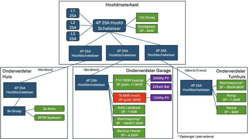

Hier zit ik in een sortgelijk dilemma. Ik wil ook kiezen tussen Victron ($$$) of Deye ($$). Wij hebben al een AlphaESS installatie (T10+22kWh Batterij+40 panelen en een T6 met 24 panelen. Alle panelen zijn 500Wp). Ik vind de AlphaESS installatie zelf best fijn en met wat googlewerk vond ik ook daar een "idle" verbruik van ca 100w. Dus ik zou je hier niet teveel door laten leiden. De Multiplussen in drievoud zitten ook op 100w. Mijn AlphaESS T10 omvormer is warm genoeg dat de katten er graag op zitten :)
Helaas heb ik nog de "oude" 3.8s batterijen. En deze uitbreiden is een kostbare zaak. Ik wou van 22 naar 44kWh maar de prijzen zijn duurder dan een complete Victron/Deye installatie ernaast met een 32kWh batterij.
Ik ben daarom de volgende scenario's aan het uitwerken:
  1. Batterijen van m'n T10 naar m'n T6 verplaatsen. 3x Nieuwe 9.1 batterijen voor m'n T10 halen. Dit heeft blijkbaar wat beperkingen aan de AlphaESS kant die nog uitgezocht worden. De omvormers kunnen in elk geval niet samenwerken. Als ze niet kunnen samenwerken moet ik in Home Assistant dit zelf gaan regelen via modbus. Voordeel: 10 jaar garantie en ondersteuning.
  2. De T6 vervangen door een Victron Multi RS systeem. Nadeel: van 3 naar 1 fase en m'n PV wordt geknepen naar 3kW piek aan het begin van de dag (de MPTTs zijn 16 en 8 panelen).
  3. Victron MultiPlus en losse MPTT omvormers gebruiken. Helaas werken de AlphaESS en Victron niet goed samen, dus zal ik ook dit via Home Assistant moeten gaan regelen.
  4. De T6 vervangen door een Deye 12kW en deze aansturen. Hier neig ik sterk na want de installatie complexiteit is het kleinst. Ik heb hier wel een aantal zaken die ik goed wil uitzoeken:
    1. Ik moet via m'n Home Assistant het systeem goed kunnen aansturen.
    2. De Deye mag de batterij laden op vol vermogen (12kW), maar de net injectie moet beperkt worden op 6kW.
    3. De PV productie moet stopgezet kunnen worden. Het minimum schijnt 400 of 1000w te zijn bij Deye, maar dat is wel te overkomen.
    4. Ik moet de Deye dusdanig kunnen instellen dat hij ontlaad/laad met een specifiek vermogen. Als ik bijvoorbeeld in de nacht wil laden mag dat maximaal met 6 of 12kWh afhankelijk van de SoC van de AlphaESS.

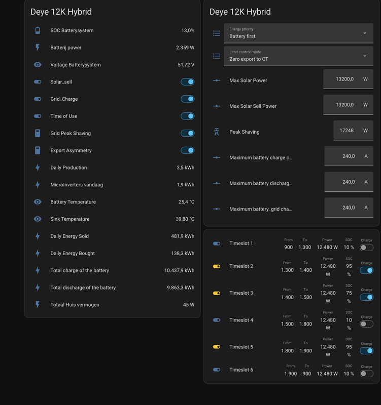

  • thomvh
  • Laatst online: 08:56
Luckeh schreef op woensdag 20 mei 2026 @ 20:57:

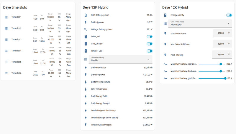

Meerdere opties voor, Solar Assistant, Dongles, Deye Cloud.
Max Grid Charge instellen op 6kW.
Kan je dit niet direct op je andere inverter?
Daar heb je de ToU instellingen voor. Of de Max Grid Charge waardes.

  • Domba
  • Laatst online: 12:42
@thomvh Je hebt ook nog "max sell power" waarmee exact de teruglevering op +/- 10W kunt sturen
@Luckeh Als je de teruglevering van AlphaESS in HA hebt kan je "poll state" gebruiken in node red om deze van de teruglever instelwaarde af te trekken elke x seconden (instelbaar) en wat overblijft wegschrijven naar de "max sel power" parameter
Als ook dat je nog "when battery full" kunt uitvinken, als je PV opwek op MPPT's verder wilt reduceren

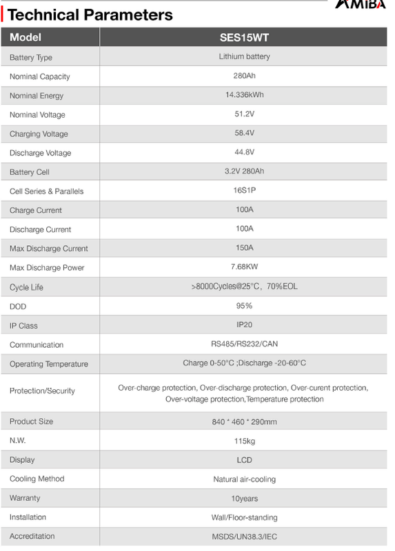

ybos schreef op woensdag 20 mei 2026 @ 17:48:
Het lijkt me stug dat je met bijna 30kWh aan accu nog geen 8kW kan ontladen :?
Grofweg wil je met max 0,5C laden/ontladen, bij 30kWh is dat 15kW. Dus ik zou zeggen koop minimaal een 10 of 12kW Deye, mede omdat je dan ook wat meer "marge" hebt bij wat scheefbelasting (toevallig op 1 fase tegelijk wasmachine en een ander "zwaar" toestel).
Ja, de accu specificatie geeft aan dat de max discharge current 7.68KW is, zie jij dit anders? (2 accus moeten parallel aangesloten worden volgens de handleiding.
Afbeeldingslocatie: https://tweakers.net/i/dlTYQGNBqGRE-82KC-w4JTdNoco=/x800/filters:strip_exif()/f/image/buoRkZNEQrj0kTiZeFU6uDju.png?f=fotoalbum_large

  • rvdgaag
  • Registratie: December 2015
  • Laatst online: 09:25
Jeronimo88 schreef op donderdag 21 mei 2026 @ 09:07:
Je er gewoon aan houden, kan eenvoudig met de Deye's. Ik zou zelfs zorgen dat hij met minder vermogen per batterij ontlaadt voor de levensduur van de batterij. Ik heb er 4 parallel staan die ieder met 0.2c ongeveer laden/ontladen (300Ah cellen, ontladen per accu met 60A max, Deye 12K doet max totaal 240A).
Jij met 2 accu's parallel kan dus max 15,36 kW ontladen in theorie, de 12K Deye kan dat niet overigens, met 240A max zal je zo rond de 115A per accu netto ontladen en zit je dus safe binnen de spec's van je batterijen.
[ Voor 12% gewijzigd door rvdgaag op 21-05-2026 09:15 ]

  • Luckeh
Luckeh
Lucas
Dank voor de terugkoppelingen (ook @PCJR en @Domba). Ik ga me verder inlezen.
Een groot voordeel van de Deye is de ingebouwde MPTT + 3-fase oplossing in 1 doos. Dat scheelt een hoop complexiteit tov de Victron. Ik heb de zonnepanelen overgedimensioneerd op het dak liggen (32kWp totaal) omdat wij veel stroom gebruiken en ik zoveel mogelijk opbrengst wou. In vergelijking met de accu installatie waren de zonnepanelen een stuk betaalbaarder.
thomvh schreef op woensdag 20 mei 2026 @ 21:20:
Op de AlphaESS T10 kan ik de PV compleet uitzetten via modbus. Bij negatieve energieprijzen dit jaar al een paar keer gedaan. Dat is dit jaar wanneer de prijs <-11 cent is; maar omdat je energiebelasting saldering stopt volgend jaar moet dit al eerder gebeuren (en dus vaker).
De max grid charge is belangrijk omdat ik maar een 3x25A aansluiting heb en de andere (10kw) omvormer makkelijk 13kW haalt op delen van de dag. Als al m'n warmtepompen, airco's, EV etc uitstaan springt anders de hoofdstop eruit.
AlphaESS 10+6kW + 23kWh batterij || 64x 500Wp PV || '23 MY LR || LG R290 16kW WP
  • arjenhiemstra
  • Laatst online: 11:37
Luckeh schreef op donderdag 21 mei 2026 @ 10:08:
Als je bij Deye "Grid peak-shaving" enabled, "Grid peak-shaving power" op 17,25 kW zet en "Asymmetric phase feeding" enabled dan zal de Deye nooit meer dan 17,25 kW vanuit het grid pakken en elke fase precies evenveel belasten. Dan klapt je hoofdzekering er nooit uit.
  • ybos
  • Laatst online: 21-10 12:17
arjenhiemstra schreef op donderdag 21 mei 2026 @ 11:26:
Wel in het achterhoofd houden, peak shaving moet uit als je wil terugleveren/verkopen aan het net. Anders werkt terugleveren niet. Overbelasting tijdens terugleveren voorkom je dan met max sell power (in het geval dat je meer zou kunnen terugleveren dan dat de hoofdzekering aan kan)

Goed punt. Mijn AlphaESS T10 systeem (Garage) heeft nu CT-klem meter in de hoofdmeterkast en er loopt een UTP kabel hiervoor samen met de stroomkabel naar de garage. Dan zou ik nog een vermogensmeter moeten aanleggen in de hoofdmeterkast en deze naar de Deye moeten trekken. Ik kom dan een netwerkkabel tekort. En eentje aanleggen is nogal complex. De reden dat ik geen backup box wil is dat ik geen extra (stroom)kabel naar de garage wil aanleggen (dat was nogal een drama de vorige keer).
Ik heb in totaal 4 meterkasten op ons netwerk, zie een 5-minuten plaatje hieronder. De Deye moet de T6 in de garage gaan vervangen. Wat ik wil voorkomen dat de AlphaESS en de Deye systemen onafhankelijk op mekaar gaan reageren.
Afbeeldingslocatie: https://tweakers.net/i/ZXZFA4CAuRCV68Dikn9RVGDJE30=/800x/filters:strip_exif()/f/image/WTvrKIhSPf6GebHqyNV7EuZk.png?f=fotoalbum_large
water_escape schreef op donderdag 21 mei 2026 @ 11:58:
Maar zet je het dan compleet uit? Of schakelen je panelen uit om precies de opwek gelijk aan verbruik te hebben? Dus niet terugleveren. Dat is denk ik wat je wil behalen, maar welke combinatie kan dit?
Dit kan ik dus nu wel. Ik zet m'n T6 omvormer geheel uit en de T10 doet de "load" volgen wanneer de batterij vol is. Maar die use-case is zeer beperkt. Als in 2027 de stroomprijs negatief is wil je gelijk PV helemaal kunnen afschakelen of minimaliseren en van het net gaan trekken.

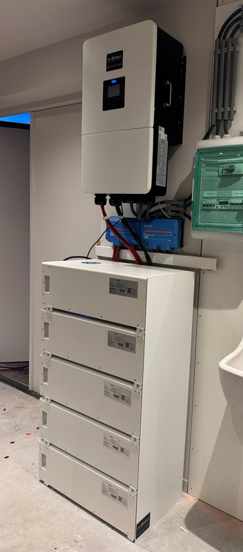

Goedemorgen,
Ik ben sinds gisteren ook troste eigenaar van een Deye omvormer 20kw met een 80kw accupakket incl. noodstroomvoorziening. Kan niet anders zeggen dat de kwaliteit van materiaal en aansturingsgemak erg goed is. Ik ga het pakket in de zomermaanden gebruiken voor het actief handelen. In de wintermaanden heb ik nodig voor peak shaving aangezien ik nogal wat zware verbuikers heb (warmtepomp 24kw, 3x elektrische vloerverwarming, 2x boiler 2.3/7.5kw). Zeker ook met het oog op elektrisch rijden in de toekomst was dit geen overbodige luxe.
Ik heb veel partijen gesproken en merkte dat enig onderzoek geen overbodige luxe is om goede keuzes te maken. PV Energy Systems is bij mij de installateur geweest waarbij ik erg te spreken ben over zijn communicatie, service en kennis. Zowel in het voortraject als daarna is hij continu bereikbaar voor vragen en service.
Afbeeldingslocatie: https://tweakers.net/i/LaEpk4Tq9od97G10a9KXSSBFoNY=/x800/filters:strip_icc():strip_exif()/f/image/3osg0xyGmu50tyVG1RiMLoZw.jpg?f=fotoalbum_large

Rocky86 schreef op vrijdag 22 mei 2026 @ 09:22:
Goedemorgen,
Dit ziet er erg netjes uit. Wat kost een dergelijke installatie in totaal?

  • Rocky86
  • Registratie: Maart 2026
  • Laatst online: 20-06 21:03
Dit was 24k all-in. Snelle levering en het hele elektrotechnische stuk wordt uitgevoerd door kundige elektriciens van een installatiebedrijf. Wat ik met name ook belangrijk vind is nette mensen over de vloer die naast kundig zijn ook netjes werken.
Goedemorgen,
Gewoon een vraagje waarom 2x een busbar van Victron? Is een niet voldoende?

genesisfm schreef op vrijdag 22 mei 2026 @ 12:38:
Geen idee eerlijk gezegd. Daar heb ik te weinig verstand van. Waarschijnlijk met het oog op uitbreiding in de toekomst.

Rocky86 schreef op vrijdag 22 mei 2026 @ 13:31:
Zou je de kapjes durven openen en er een foto van willen maken? Ik denk links de accu rechts de omvormer?
5 accu's individueel aangesloten (en hopelijk individueel afgezekerd) op de busbar (Victron heeft 4 aansluitingen) dus doorgeluste busbar en dan de omvormer er nog op.
Goedemorgen,
Is dat stapeltje accu's 80 kWh??

arjenhiemstra schreef op vrijdag 22 mei 2026 @ 21:11:
Zo te zien 5x Deye SE-F16-C 16 kWh op zijn kant. Die zijn lekker compact.

FireFlash schreef op vrijdag 22 mei 2026 @ 22:54:
Net even opgezocht: Afmetingen (B × H × D) [mm]: 400 × 708 × 233
wow, heel nice! Ik heb zo'n stapeltje (ok ok die is 20 cm minder breed) maar dan komt ie maar tot 18 kWh.

De Deye heeft 6 tijdsloten, die kan je natuurlijk tot 1 grote maken voor de hele dag. Naast de opties van de TOU tabel zijn er nog een hoop andere parameters die gezet kunnen worden, hieronder zie je mijn dashboard voor mijn Deye inverter die ik stuur met een ESP modbus unit.
Afbeeldingslocatie: https://tweakers.net/i/s79_tDjVR74IEouK2zMK-S5WmJM=/x800/filters:strip_exif()/f/image/imyb8fG7vmjKUusz0yB9eQDV.png?f=fotoalbum_large
Ik gebruik zelf GBB optimizer, een SAAS service van een Pools programmeur, die kan via zijn server direct met mijn netwerkdongle op de Deye praten via MQTT en kan zo de Modbus registers van Deye rechtstreeks aanspreken.
Hier onder een voorbeeld van een stuk van de log van de opdrachten die iedere uur (of kwartier afhankelijk van je dynamische energie contract) worden gestuurd.
Operation: DongleDirect
2026-05-24 10:00:23: Current forecast hour: 10, CurrSOC=13,0000, EndBatterySOC=21
2026-05-24 10:00:23: TimeOfUse0: Time=1000, Normal: IsGridCharge=False, Charge=0, Power=12480, SOC=10, V=, IsSellingFirst=False, IsZeroChargeA=False, SellPrice<=0=False, PurchasePrice<=0=False, Inverters=1
2026-05-24 10:00:23: TimeOfUse1: Time=1300, Charge: IsGridCharge=True, Charge=1, Power=12480, SOC=95, V=, IsSellingFirst=False, IsZeroChargeA=False, SellPrice<=0=False, PurchasePrice<=0=False, Inverters=1
2026-05-24 10:00:23: TimeOfUse2: Time=1400, Charge: IsGridCharge=True, Charge=1, Power=12480, SOC=74, V=, IsSellingFirst=False, IsZeroChargeA=False, SellPrice<=0=False, PurchasePrice<=0=False, Inverters=1
2026-05-24 10:00:23: TimeOfUse3: Time=1500, Normal: IsGridCharge=False, Charge=0, Power=12480, SOC=10, V=, IsSellingFirst=False, IsZeroChargeA=False, SellPrice<=0=False, PurchasePrice<=0=False, Inverters=1
2026-05-24 10:00:23: TimeOfUse4: Time=1800, Charge: IsGridCharge=True, Charge=1, Power=12480, SOC=95, V=, IsSellingFirst=False, IsZeroChargeA=False, SellPrice<=0=False, PurchasePrice<=0=False, Inverters=1
2026-05-24 10:00:23: TimeOfUse5: Time=1900, Discharge: IsGridCharge=False, Charge=0, Power=12480, SOC=10, V=, IsSellingFirst=True, IsZeroChargeA=False, SellPrice<=0=False, PurchasePrice<=0=False, Inverters=1
2026-05-24 10:00:23: Modbus: WriteRegisters: 148=1000 149=1300 150=1400 151=1500 152=1800 153=1900 154=12480 155=12480 156=12480 157=12480 158=12480 159=12480 160=0 161=0 162=0 163=0 164=0 165=0 166=10 167=95 168=74 169=10 170=95 171=10 172=0 173=1 174=1 175=0 176=1 177=0
2026-05-24 10:00:23: ModBus-Deye: DONE!
De modbus adressen zijn door Deye redelijk gedocumenteerd, echter voor 1 fase en 3 fase omvormers zijn ze daadwerkelijk verschilend, de 3 fase versie heb ik voor je als je wilt.
ik zie bij je tijdslots een switch staan voor charge. Ik neem aan dat dit betekent of hij mag opladen of niet. Kun je ook aangeven dat hij niet mag ontladen?
  • rvdgaag
fRiEtJeSaTe schreef op zondag 24 mei 2026 @ 10:25:
Ja charge is om grid charge te starten gerelateerd aan het percentage van gewenste accu load, met control mode geef je aan of hij de stroom van PV naar de grid wil terugvoeren, naar de accu of naar de load uitgang. Daarnaast kan je ook nog het vermogen aangeven hoeveel er binnen komt en uitgaat.
Die TOU tabel is niet eenvoudig en vraagt wat gewenning en kennis hoe de Deye logica werkt en zoals een goede Chinees het betaamt is de handleiding heel compact op dit topic.

Op verzoek de YAML voor het Deye dashboard wat ik enige post terug plaatste, bestaat uit 3 delen:
type: entities
entities:
  - entity: sensor.esphome_web_26bda4_sun8k_battery_capacity
    name: SOC Batterysystem
    icon: mdi:battery-30
  - entity: sensor.yambms_yambms_1_power
  - entity: sensor.esphome_web_26bda4_sun8k_battery_voltage
    name: Voltage Batterysystem
  - entity: switch.esphome_web_26bda4_sun8k_solar_sell
  - entity: switch.esphome_web_26bda4_sun8k_grid_charge
  - entity: switch.esphome_web_26bda4_sun8k_time_of_use
    name: Time of Use
  - entity: switch.deye_hybrid_grid_peak_shaving
    name: Grid Peak Shaving
  - entity: switch.deye_hybrid_export_asymmetry
    name: Export Asymmetry
  - entity: sensor.esphome_web_26bda4_sun8k_daily_production
    name: Daily Production
  - entity: sensor.deye_hybrid_microinverter_energy_today
  - entity: sensor.esphome_web_26bda4_sun8k_battery_temperature
    name: Battery Temperature
  - entity: sensor.esphome_web_26bda4_sun8k_heat_sink_temperature
    name: Sink Temperature
  - entity: sensor.esphome_web_26bda4_sun8k_daily_energy_sold
    name: Daily Energy Sold
  - entity: sensor.esphome_web_26bda4_sun8k_daily_energy_bought
    name: Daily Energy Bought
  - entity: sensor.esphome_web_26bda4_sun8k_total_charge_of_the_battery
    name: Total charge of the battery
  - entity: sensor.esphome_web_26bda4_sun8k_total_discharge_of_the_battery
    name: Total discharge of the battery
  - entity: sensor.modbus_total_system_power_huis
    name: Totaal Huis vermogen
title: Deye 12K Hybrid
show_header_toggle: false
Deye 12kW Hybrid, 10,6 kW peak solar, 62,4 kWH Seplos batteries, Panasonic K-series 5kW all-electric heatpump
  • rvdgaag
Deel 2:
type: entities
entities:
  - entity: select.esphome_web_26bda4_sun8k_energy_priority
  - entity: select.esphome_web_26bda4_sun8k_limit_control_mode
    name: Limit control mode
  - entity: number.esphome_web_26bda4_sun8k_max_solar_power
    name: Max Solar Power
  - entity: number.esphome_web_26bda4_sun8k_max_solar_sell_power
    name: Max Solar Sell Power
  - entity: number.deye_hybrid_grid_peak_shaving
  - entity: number.esphome_web_26bda4_sun8k_maximum_battery_charge_current
    name: Maximum battery charge current
  - entity: number.esphome_web_26bda4_sun8k_maximum_battery_discharge_current
    name: Maximum battery discharge current
  - entity: number.esphome_web_26bda4_sun8k_maximum_battery_grid_charge_current
    name: Maximum battery_grid charge current
  • rvdgaag
type: entities
entities:
  - entity: switch.esphome_web_26bda4_sun8k_time_point_1_charge_enable
    type: custom:multiple-entity-row
    toggle: true
    state_header: Charge
    state_color: true
    entities:
      - entity: number.esphome_web_26bda4_sun8k_time_point_1_start
        format: precision0
      - entity: number.esphome_web_26bda4_sun8k_time_point_2_start
        format: precision0
      - entity: number.esphome_web_26bda4_sun8k_time_point_1_power
        format: precision0
      - entity: number.esphome_web_26bda4_sun8k_time_point_1_capacity
        format: precision0
  - entity: switch.esphome_web_26bda4_sun8k_time_point_2_charge_enable
    toggle: true
    state_color: true
    entities:
        format: precision0
      - entity: number.esphome_web_26bda4_sun8k_time_point_3_start
        format: precision0
      - entity: number.esphome_web_26bda4_sun8k_time_point_2_power
        format: precision0
      - entity: number.esphome_web_26bda4_sun8k_time_point_2_capacity
        format: precision0
  - entity: switch.esphome_web_26bda4_sun8k_time_point_3_charge_enable
    toggle: true
    state_color: true
    entities:
        format: precision0
      - entity: number.esphome_web_26bda4_sun8k_time_point_4_start
        format: precision0
      - entity: number.esphome_web_26bda4_sun8k_time_point_3_power
        format: precision0
      - entity: number.esphome_web_26bda4_sun8k_time_point_3_capacity
        format: precision0
  - entity: switch.esphome_web_26bda4_sun8k_time_point_4_charge_enable
    toggle: true
    state_color: true
    entities:
        format: precision0
      - entity: number.esphome_web_26bda4_sun8k_time_point_5_start
        format: precision0
      - entity: number.esphome_web_26bda4_sun8k_time_point_4_power
        format: precision0
      - entity: number.esphome_web_26bda4_sun8k_time_point_4_capacity
        format: precision0
  - entity: switch.esphome_web_26bda4_sun8k_time_point_5_charge_enable
    toggle: true
    state_color: true
    entities:
        format: precision0
      - entity: number.esphome_web_26bda4_sun8k_time_point_6_start
        format: precision0
      - entity: number.esphome_web_26bda4_sun8k_time_point_5_power
        format: precision0
      - entity: number.esphome_web_26bda4_sun8k_time_point_5_capacity
        format: precision0
  - entity: switch.esphome_web_26bda4_sun8k_time_point_6_charge_enable
    toggle: true
    state_color: true
    entities:
        format: precision0
        format: precision0
      - entity: number.esphome_web_26bda4_sun8k_time_point_6_power
        format: precision0
      - entity: number.esphome_web_26bda4_sun8k_time_point_6_capacity
        format: precision0
        type: ""

Je kunt ook overal 00:00 invullen. Dan werkt alleen Timeslot 6 kwam ik achter.

  • fmb
  • Laatst online: 01:50
fmb
Goedemorgen,
Waarom is de Deye omvormer gecombineerd met Victron componenten?
Ik kijk naar beide merken, maar neig naar Deye omdat dat met 3fase toch wel een stuk eenviudiger is. Maar de combinatie was ik niet niet tegengekomen.
WP: Remeha Elga Ace 6kW. PV: 14 x 310 wp Suntech + 10 x 380 wp Q-Cells, micro omvormers IQ7 & IQ7+ Enphase.
  • Daan_96
  • Laatst online: 21-10 21:31
Het lijkt erop dat die alleen de victron gebruikt heeft voor de busbar / het aansluiten van de verschillende DC componenten.
Eerlijk gezegd zou ik het denk ik zelf ook zo doen als ik voor deye ga.
Ik twijfel ook nog steeds tussen beide maar nijg toch langzaam naar de deye 20kw varriant.
Scheelt een boel componenten tov een 3 fase multi rs systeem

  • Noordhorn
  • Registratie: December 2022
  • Laatst online: 12-10 23:10
Heb besloten om mijn panelen (dit jaar) uit te breiden met 14 stuks 475 WP. Mijn huidige 12kW kan dit niet aan en die wordt vervangen door een 20kW versie. Wil vooral in het voor- en naseizoen minder afhankelijk zijn vanaf het net (2027 stop salderen) en het gewoon "mooi" vind om hier mee bezig te zijn
Krijg dan op de MPPT1: 2x11 panelen zuid van 430 WP, op MPPT2 komen met een y-connector 2x14 panelen (430 WP oost en 475WP west). Alle panelen zijn/worden voorzien van Tigo omvormers. Verder zijn er 5 Seplos bakken V3 op aangesloten met elk 16x MB31 EVE grade A cellen (NKON)
Nu heb ik een aantal vragen over deze upgrade:
- Heeft de 20 kW versie de zelfde modbus/can adressen als de 12 kW of dien ik de esp-home software aan te passen
- Het mooist zal natuurlijk zijn dat ik dat één-op-één kan overzetten en alles gelijk kan houden in HA
- Dien in elk geval de maximale laad/ontlaad stromen van het grid te begrenzen op 17250 Watt
- tevens zal ik de laadstromen van de accu verlagen naar maximum 250-275 ampère (per bak zal het dan 50 á 55 ampère zijn), wil de temperatuur en stroom zo laag mogelijk houden
- De voeding naar de busbar's worden vervangen van 95mm2 = 120mm2
- Wat zijn eventueel nog meer "do's en don'ts"
  • rvdgaag
Noordhorn schreef op maandag 25 mei 2026 @ 15:32:
Leuke uitbreiding, zeker doen. Ik kan jij uit ervaring aanraden om een YAMBMS ertussen te zetten om de Seplosjes beter samen te laten werken (ik doe het met 4).
Yambms on github
  • ybos
kawarider schreef op maandag 25 mei 2026 @ 13:07:
PV zit nog gewoon op grid. Deze zal naar gen geplaatst moeten worden. Ivm BalansE in de garage staat max sell nu op 8 kW, pv rekent Deye niet mee en gaat gewoon door. Bij zero export ct gaat het nu wel goed. Zero export load vloog het ook gewoon doorheen. Het heeft zo zijn eigenaardigheden.
Geen mogelijkheid om de PV rechstreeks op de Deye te zetten :? Dan kan de Deye actief wat met de zon doen. Als je je PV op de GEN zet, kan je er nog steeds niets mee, behalve aan en uit schakelen, maar te vaak zal je PV omvormer niet zo fijn vinden (aan/uitzetten in de vorm van schakelen tussen gen input, pv omvormer doet niets en MI input, dan kan de PV omvormer leveren)
  • kawarider
  • Registratie: December 2020
  • Laatst online: 12:16
Ja dat zou best kunnen, is ook het plan. Extra kabel ligt er al. Ik twijfel nog of ik hier gen ingang voor ga gebruiken of echt gen in de winter. En ik weet niet goed hoe dit werkt. De frequentie wordt omhoog gezet totdat de omvormer eruit klapt of zo? Het wordt niet geregeld?
Ook nog geen nood, er liggen twee verwarmingselementen klaar om de buffer te verwarmen op overschot. Elk 9 kW, dus dat fikt ook nogal. En dan hoef ik ook niet meer met hout te zeulen in de zomer.
  • ybos
kawarider schreef op maandag 25 mei 2026 @ 16:44:
Gen input met setting MI: Deye levert een spanning op de aansluitklemmen -> PV omvormer ziet spanning en zal dus gaan leveren.
Gen input met setting Gen: Deye verwacht een spanning, de Gen aansluitklemmen zijn dus spanningsloos -> PV omvormer ziet geen net en zal dus geen opwek kunnen leveren.
Met de Gen input kan je dus alleen opwek aan/uit regelen: accu's vol en je wil niet terugleveren? Dan de gen input op setting gen schakelen want dan staat er geen spanning meer op de aansluitklemmen. Maar hier een PV omvormer vaak mee schakelen is niet zo best voor de apparatuur. Als die PV omvormer 10kW levert en de spanning valt ineens weg, levert een schakelpiek op, niet lekker.
De frequentie regelt de Deye alleen in off grid situatie. In on grid situatie is dit niet mogelijk. De netvoeding en de Gen input hangen dan aan elkaar via een gedeelde AC bus.

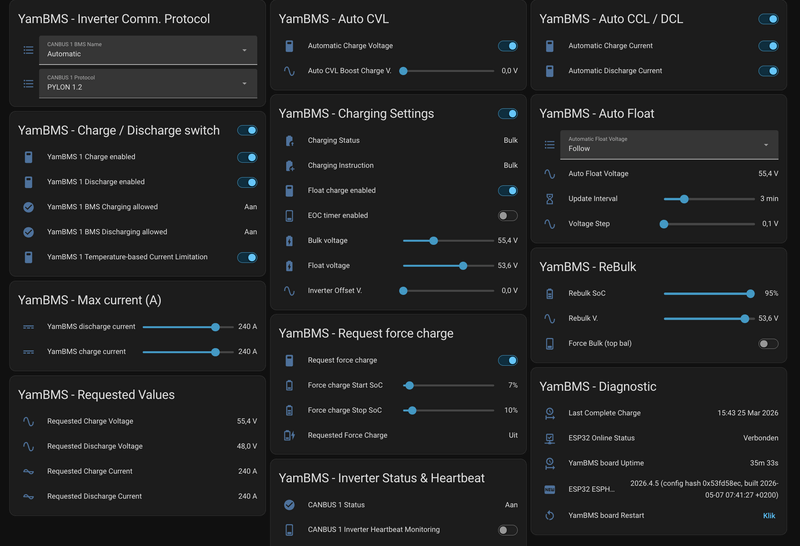

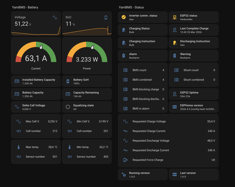

Mijn redenen om de YAMBMS er tussen te zetten waren er meerdere, oa de Seplos BMS's en rammen door tot het allerlaatste moment van Max Soc, met de YB (yambms afgekort) wordt het vertraagd, scheelt veroudering van de cellen. Daarnaast heeft de YB ook een mechanisme wat de laadstroom beperkt mbt de temperatuur. De YB geeft ook alle individuele cell informatie, hierdoor kon de rotte bluetooth ESP oplossing eruit.
De YB sluit je aan op de Modbus poort van je master batterij, gewoon de normale daisy chain van modbus met meerdere accu's, de CAN van de YB gaat naar je Deye omvormer. De Waveshare heb ik geen ervaring mee, ik heb een LiliGO t-connect board genomen zodat ik later eventueel een andere BMS systeem op het geheel kan integreren eventueel. Zou ik dat niet bedacht hebben dan had ik voor de eenvoud van de Waveshare gekozen want Waveshare heb ik goede ervaring mee.
Hier wat screens van de YAMBMS integratie in HA:

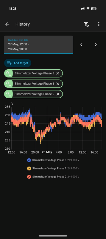

Vandaag knallen de zonnepanelen er een paar keer uit met de melding dat het grid voltage te hoog is. Echter hangen deze achter een Deye op de Grid input ingesteld als Micro Inverter. Ik was op dat moment niks aan het terug leveren / maar zelfs aan het laden. Is er een manier in de Deye om het voltage op de grid poort wat lager te houden. Ik zie in mijn overzicht namelijk sowieso dat er een klein verschil zit tussen de Grid voltage en de Auxilary PV voltage op de Deye. Ik ben hier beetje einde raad, ik snap waarom de netbeheerders het doen. Maar als ik zelf niks terug lever is het een beetje irritant. Ik weet dat de zonnepanelen op DC zetten dit zou fixen, maar deze panelen kunnen nu eenmaal niet op de DC poort van de Deye door de optimizers die eronder zitten.
  • ybos

thomvh schreef op dinsdag 26 mei 2026 @ 17:50:
een van de opties om te kunnen laden is om off grid te gaan, maar ik weet niet of je die mogelijkheid hebt. Dan "maakt" de Deye zijn eigen net en is de spanning van de MI input prima.

ybos schreef op dinsdag 26 mei 2026 @ 19:25:
Ik was de auto aan het laden met PV en Grid samen. Wil dat liever niet uit de batterij doen.
Ik zat ook te denken. Dit moet volgend jaar ook fout gaan zelfs wanneer we eigenlijk zelfvoorzienend zijn. Dat de grid gewoon voltage omhoog gaat en de zonnepanelen doei zeggen. Waardoor we stroom moeten gaan inkopen.
  • kawarider
Off grid en slimme lader zou dat op moeten lossen. Het feit dat je nu ziet dat t fout gaat, gaat ervoor zorgen dat je dat volgend jaar niet gebeurt 😀

Ja ik verlies liever wat kWh dan een kapotte omvormer. Het is gewoon de afgelopen dagen heel erg hier. Heb wel het idee dat de meeste op oost west liggen dan valt die namelijk het vaakst uit.
Afbeeldingslocatie: https://tweakers.net/i/i9Og8xV6GvogJYFBMidxj-S4aKI=/fit-in/4000x4000/filters:no_upscale():strip_exif()/f/image/LuAHHdEhHe5z0YBCfSyN6JXI.png?f=user_large
  • ybos
thomvh schreef op donderdag 28 mei 2026 @ 19:17:
Wacht dus in off grid modus klikken er constant relais?
Hoho, enige nuance :P
Als je de netgrenzen aanpast zal de Deye regelmatig een check doen. Ik zeg hierbij niet dat direct de levensduur achteruit vliegt, want dat weten we niet. Het zou een mogelijke impact kunnen hebben.
  • MarcoPolet
  • Registratie: Januari 2017
  • Laatst online: 21-10 20:56
Oost-west afschakelen is volgens mij wel bijzonder, dan is er meestal de meeste vraag en het minste pv aanbod. Misschien ook even kijken of je in de P1 meter (en evt. ook Deye) voltage data ook ziet dat een fase boven de 253 komt (als je die beschikbaar hebt natuurlijk)? Wellicht is er iets anders aan de hand?
  • thomvh
MarcoPolet schreef op donderdag 28 mei 2026 @ 21:11:
Zeker. Dat was het eerste wat ik gecheckt heb. De Deye heeft ook een CT meter van Eastron die zat ook al op de rand. Maar ook mijn OG van dit hele verhaal de Slimmelezer zegt dat die erboven / erop is geweest best wel significant en dus later op de dag. Gister en vandaag. Gister viel die ook voor de lunch uit. Vandaag niet. Maar je ziet ironisch genoeg alles zakken gedurende de piek zonneopwek.
Als ik het goed begrijp als de P1 poort zo rond de 250V zegt dan heeft de inverter niet genoeg ruimte om daar voltage bovenop te gooien om alles terug te gaan leveren dus dan schakelt die af. Maar dat is even mijn basis kennis van hoe de omvormers werken.
Afbeeldingslocatie: https://tweakers.net/i/Y4lel91sluopX6G6wJ4EBExkIko=/x800/filters:strip_exif()/f/image/t3RGoRukeesphEkYZal5XcAi.png?f=fotoalbum_large
Ik heb ook melding gemaakt bij Enexis. We gaan wel zien of ze er iets mee gaan doen. Ze zeggen namelijk op de website van niet... Of pas over 5 tot 10 jaar.
