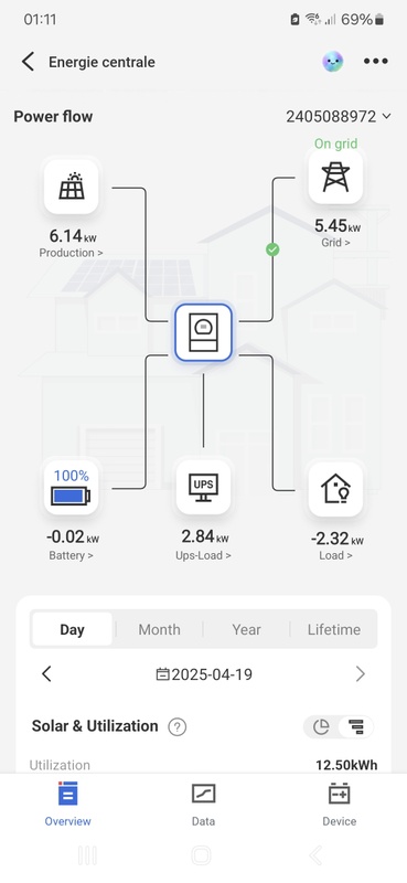

Kan iemand mij is uitleggen wat UPS Load Power is en doet ?
Heb al wel gezocht maar wordt er niet veel duidelijker van .

Chevy55 schreef op zaterdag 19 april 2025 @ 14:22:
In welke context?

Ik heb 3 fase omvormer met 20kw accu , en dat komt in beeld op de app , wat is,wat doet het , want het staat er niet altijd .

Chevy55 schreef op zaterdag 19 april 2025 @ 16:07:
Geen idee wat de app daar mee bedoeld. Je zou denken dat het verbruikt vermogen is aan de load kant wanneer er geen grid verbonden is.
Ik gok dat het eigen verbruik is van de hybride

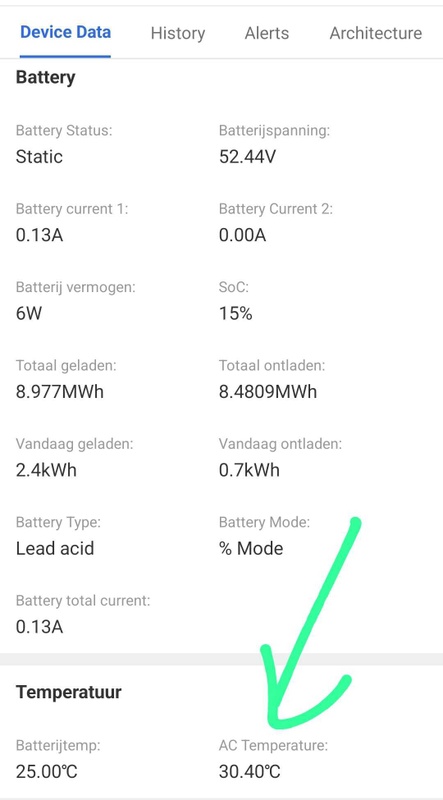

  • Chevy55
  • Registratie: September 2024
  • Laatst online: 08-08 11:26
Afbeeldingslocatie: https://tweakers.net/i/x3AZNCvXcIzEl6Li1VOAv18OQv0=/x800/filters:strip_icc():strip_exif()/f/image/7yR0OAHy3dts82XuYNkd2p5k.jpg?f=fotoalbum_large
Hier plaatje van vanmiddag .
  • ybos
  • Laatst online: 08-08 22:34
Het is mij ook nog steeds een raadsel en tevens 1 van de frustraties dat er niet een duidelijke manual is...
  • Domba
  • Laatst online: 04:11
@Chevy55 ik gebruik geen cloud, maar heb deze al vanaf begin app langs zien komen.
Je energiebalans klopt niet, bron <> verbruik/export
Waar heb je je woning verbruikers, aan de gridzijde, op load uitgang of beide?
Of kan je gebruikers verschuiven met 1-0-2 of MTS/ATS.
Onder woning icoon staat nu load, daar kan ook consumption staan voor verbruikers aan gridzijde om onderscheid te maken tussen beide groepen verbruikers.
Het plaatje geeft nu de indruk dat de verkeerde CT's gekoppeld zijn aan een weergave parameter.

Zie in de app niet ergens een temperatuur, waar kan ik die aflezen ?

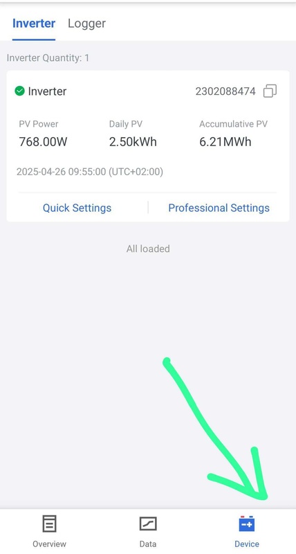

Chevy55 schreef op zaterdag 26 april 2025 @ 09:58:
Ik heb er nog niet naar gekeken hoe warm ie wordt , ik hoor hem wel als ik in de loods ben , hangt aan de koele zijde en de wand is 5mtr hoog , goede convectie koeling , loods is goed geïsoleerd, dus nooit heel koud of heel warm , een betere plek is er niet , voordeel is ook nog is dat de warmteproductie helpt met vorstvrij houden , staat een kachel in , maar die heb ik dit jaar niet nodig gehad , niet onder de 5c geweest , elk nadeel heeft zijn voordeel !
Vorige omvormer en die werkt nog steeds was 13jaar oud , die zat op max met aantal panelen .
App -> rechtsonder device -> op het vak met je PV info klikken -> naar beneden scrollen.
Afbeeldingslocatie: https://tweakers.net/i/x-mvMsvrjvAwmtfx2hvR5KM-i70=/x800/filters:strip_icc():strip_exif()/f/image/QcwWqFfUJoGwyQs1PASICv9o.jpg?f=fotoalbum_large
Afbeeldingslocatie: https://tweakers.net/i/nRvWhE3Dqkz81KjQ2-cPqz1m2Yw=/x800/filters:strip_icc():strip_exif()/f/image/BJbRbMQCxx5O8LJIEhuANAA1.jpg?f=fotoalbum_large
  • Chevy55
Gevonden dank

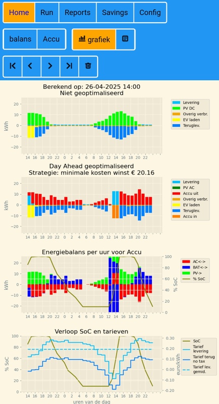

  • sMoKeFiSh
  • Laatst online: 01-08 21:10
De laatste paar dagen ben ik aan het testen geweest met @KC27's Day Ahead Optimizer icm mijn Deye SUN-12K-SG04LP3, een zooitje Seplos accu's en 2 EV's. Werkt tot nu toe erg goed! EV's worden netjes op het goedkoopste tijdstip geladen. Maar ben nog een klein beetje aan het stoeien met het automatisch laden en ontladen van de Deye's. Nochtans was het gisteren een topdag aan opbrengst!
Afbeeldingslocatie: https://tweakers.net/i/il_8nRoNfVvJGkSZP3QQ8RwrSAU=/x800/filters:strip_icc():strip_exif()/f/image/Kxri6mYZ3GgJv7njvo4RCgrF.jpg?f=fotoalbum_large
Opbrengst volgens DAO was geschat op 20,16 Euro. Uiteindelijk 19,13 binnengeharkt. Ik kon helaas niet optimaal de 3 uren met negatieve energieprijzen benutten. Reden hiervoor is dat het vermogen van mijn solar input in de Deye de grid charge overruled. Aangezien het maximaal laadvermogen van de batterijen al benut was met alle solar input, werd er niks van grid verbruikt. Is er een manier om vanuit Solar Assistant of modbus de solar input uit/in te schakelen? Max sell power was tijdens de negatieve uren wel op 0 gezet, dit voorkomt dat solar richting grid gaat, maar dit voorkomt niet dat de accu door PV geladen wordt.

sMoKeFiSh schreef op maandag 28 april 2025 @ 08:33:
Of het allemaal automatisch kan zou een kwestie zijn om de omvormer de PV productie te laten killen en van het grid laten laden. IK heb gisteren de EV afgevuld in de negatieve uren en de PV uit laten schakelen zodat er maximaal van de grid werd getrokken om ook de accu te vullen, met GBBoptimzer simpel te automatiseren, met jouw oplossing geen idee.

  • sMoKeFiSh
rvdgaag schreef op maandag 28 april 2025 @ 12:11:
Of het allemaal automatisch kan zou een kwestie zijn om de omvormer de PV productie te laten killen.
Ja, dat begrijp ik. Maar met welke setting in de Deye kan ik de solar input tijdelijk disablen? Dat is nou juist waar ik naar op zoek ben. Solar sell kan ik wel disablen, dan gaat er geen solar meer naar grid. Maar nog mooier zou zijn als ik kan voorkomen dat solar ook de accu laadt bij negatieve prijzen. Dit is zodat ik met maximaal vermogen uit grid kan laden. Helaas waren de 2 EV's al helemaal vol op zondag. Dus daar kon ik niks meer in kwijt.

  • rvdgaag
  • Registratie: December 2015
  • Laatst online: 09:52
sMoKeFiSh schreef op maandag 28 april 2025 @ 13:04:
Ik ben geen programmeur, maar dit komt uit de logfile die GBBoptimzer aan de Deye stuurt:
2025-04-27 12:32:13: SolarSell: 0
2025-04-27 12:32:13: MaxSolarSellPower: N400
Die 400 waarde is de minimale waarde voor een LV systeem, bij een HV systeem is dat 1000.

  • PCJR
  • Laatst online: 26-07 21:26
Volgens mij kun je alleen limiteren, voor LV tot 400w. Uitschakelen denk ik enkel met de DC draaiknop :+

  • sMoKeFiSh
rvdgaag schreef op maandag 28 april 2025 @ 14:07:
PCJR schreef op maandag 28 april 2025 @ 14:07:
Top! Bedankt allebij! Hier kan ik vast wel wat mee :)

  • ybos
Even een post of tien teruglezen, daar is het zojuist besproken.
Wacht:
ybos in "Het grote Deye inverter (en accu) topic"
Vanaf hier even verder lezen.

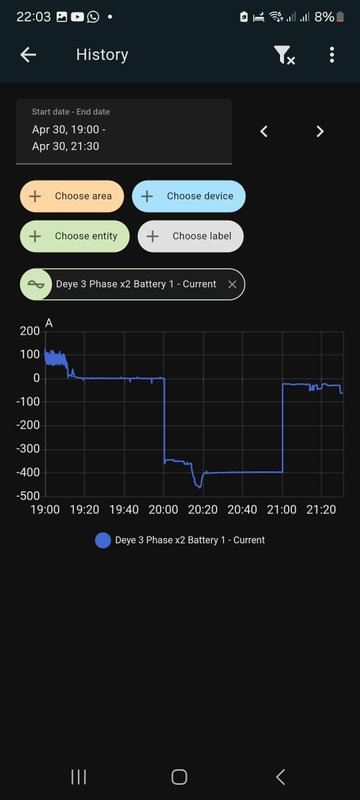

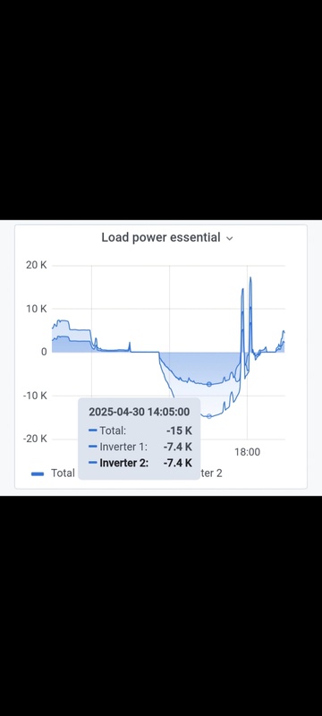

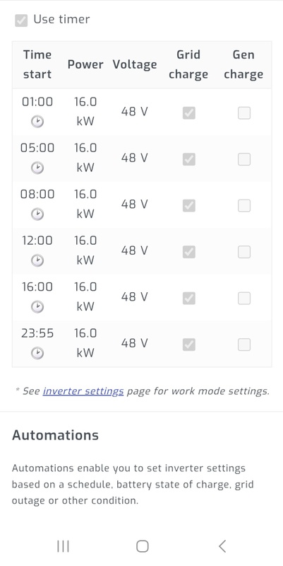

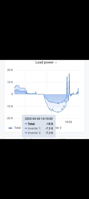

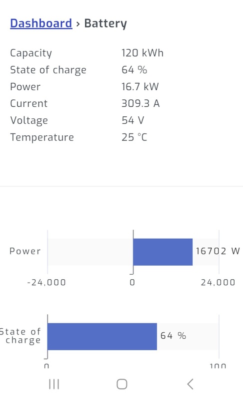

Beste Tweakers,
De afgelopen twee jaar verliep mijn Deye-avontuur vlekkeloos. Ik heb mijn installatie gestaag uitgebreid naar 35 kWp aan PV-panelen en 120 kWh aan batterijopslag. Mijn setup bestaat uit twee Deye 12 kW 3-fase omvormers in een master-slave-configuratie. Via Solar Assistant stuur ik data via MQTT naar Home Assistant, waar ik alle bewerkingen uitvoer.
Probleem:
De laatste zonnige dagen merk ik vreemd gedrag bij het laden van de batterijen. Mijn instellingen:Max. discharge: 240 AMax. charge: 240 AMax. grid charge: 240 AVandaag had ik veel PV-overschot na eigen verbruik, wat naar de batterijen zou moeten gaan. Echter werd er slechts met 300 A geladen, terwijl ik verwacht dat de omvormers de volledige capaciteit benutten. Zie bijgevoegde screenshots voor details.
Afbeeldingslocatie: https://tweakers.net/i/r67Z-yBo7owMlLYt50Vr5L3CjtA=/x800/filters:strip_icc():strip_exif()/f/image/t7nVa4Kp3QpRgAZeEmfbgMFh.jpg?f=fotoalbum_large
Afbeeldingslocatie: https://tweakers.net/i/eOKaL4Qb3ijY06r2IGCMrzIPw7Y=/x800/filters:strip_icc():strip_exif()/f/image/YVqt0tTG6iXNmUE6cXF6HrF9.jpg?f=fotoalbum_large
Afbeeldingslocatie: https://tweakers.net/i/GtaLZA6ViekWYK-6o0D06S62F54=/x800/filters:strip_icc():strip_exif()/f/image/Xr1QL2CaUk9pSwRldkhRw9bV.jpg?f=fotoalbum_large

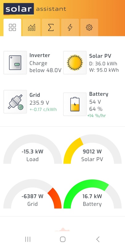

Weet iemand welke instellingen ik moet controleren om dit probleem op te lossen? Alle suggesties zijn welkom!
2x Deye 12kW Hybrid Inverter, 42,5kW peak solar, 130 kWH EvE batteries
  • Domba
@Steemsmij Van wanneer is de screenshot van home SA?
Als het voor vandaag is dan is week opbrengst wel laag, helft van je verwacht voor 35kWp.
Ik weet eigenlijk niet waar ik naar kijk, ik zie er geen master/slave in, met een load van negatief 15.3kW, (PV opwek op de load ingang als of de 2e Deye op load ingang zit aangesloten!!)
(9kW PV opwek , 16,7kW wordt in accu's opgeslagen en 6,4 kW export naar grid)
Heb je LFP of lood gel accu's als je huidige settings voor lood gel accu's zijn?

Domba schreef op dinsdag 29 april 2025 @ 17:41:
Ja je hebt gelijk! Ik ga er te vroeg van uit dat iedereen Solar Assistant gebruikt. Eigenlijk zie je hier een overzicht van wat de omvormers doen. Misschien even mijn opzet toelichten:
Ik heb 14760wp aan de MPPTs van de 2x Deye 12kw aangesloten. 7380wp op Master en 7380wp op Slave.
De overige 20kWP heb ik via andere omvormers aangesloten op het net. Het is dus zaak dat beide Master Slave omvormers deze stroom binnenhalen om deze op te slaan in de batterijen. Ze proberen normaal gezien de meter op nul te houden.
De afgelopen dagen lukt dat niet, en zie ik dat er slechts 310A geladen wordt op een behoorlijk zonnige dag, zo was er vandaag bijvoorbeeld bij mij thuis 25kW beschikbaar maar ging er maar 16,7kw de batterij in zoals je ziet op de screenshots hierboven.
Ik vraag me gewoon af of ik wat instellingen over het hoofd zie rondom het maximaal opslaan van stroom in mijn batterijen. Ja mijn batterijen kunnen dit makkelijk aan op 0.2C haha! :+
Heeft het er misschien mee te maken dat die on-grid omvormers te veel zijn om binnen te halen? Een tegenargument hiervoor zou zijn dat ik namelijk wel kan opladen vanuit het net met 400A. Een paar dagen geleden waren er negatieve stroomprijzen en die heb ik met 400A binnengehaald.

Steemsmij schreef op dinsdag 29 april 2025 @ 21:43:
De accu is een instelling misser, die dient op lithium te staan.
Dit is een hardware probleem.
Wat je eerst nog kan proberen is de aux-ingang /generator ingang op micro inverter selectie zetten, dat werkt bij een enkele firmware versies combinatie.
Maar eigenlijk dien je de overige gewone grid-tie omvormers, niet op load uitgang, maar op micro inverter ingang aangesloten te hebben of aan gridzijde parallel met de Deye's (via activeren van Micro inverter ingang wordt zero export to CT, wat langs komt wordt dan afgevangen en opgeslagen in de accu, zolang de BMS het doorlaat)
Wat via micro inverter ingang binnenkomt wordt gezien als PV opwek door zowel Deye als Solar Assistant

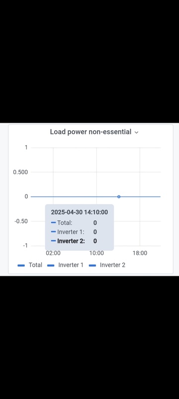

@Steemsmij voor de bekabeling, hoe zien in tab Charts de grafieken Load power non-essential en Load power essential eruit. Als de gewone omvormers al aan gridzijde zitten, dan is het micro inverter actief zetten en dan hangt het van de firmware versie af , FW1135 of eerder regel je met ToU hoeveel je tot welke spanning je in accu opslaat
(dan moet je de extra bescherming dat accu te veel leeg wordt getrokken opgegeven en dat regelen met "batt shutdown" in Deye of in de BMS, met communicatie heb je gewoonlijk dan een "force charged" )

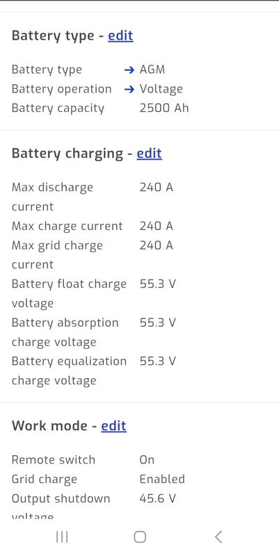

Ik gebruik battery Voltage in plaats van percentages. Op een of andere manier is dit een bug in Solar Assistant. Iets wat dus niet zo spannend is. Als ik dit in Solar Assistant aanpas naar Lithium dan gaat hij niet meer op Voltages sturen maar op percentages en ik heb niet al. Mijn bms-en met elkaar communicerend.
Load power van 30 april 25
Afbeeldingslocatie: https://tweakers.net/i/dOqWszubO9f6fVrOo-Z9c1zNolQ=/x800/filters:strip_icc():strip_exif()/f/image/6yv6T930dTs4sg5NErT1sjuO.jpg?f=fotoalbum_large
Load power non-essential van 30 april 25
Afbeeldingslocatie: https://tweakers.net/i/ZJSgHjg5jqFwEvK7TGYeArRoz8Q=/x800/filters:strip_icc():strip_exif()/f/image/CdF4gazHnQpKxejjbV4wXERU.jpg?f=fotoalbum_large
Load power essential van 30 april 25
Afbeeldingslocatie: https://tweakers.net/i/Ds0_oN7zL_UHZN4tDUT4NZy9pEc=/x800/filters:strip_icc():strip_exif()/f/image/6JgxKQxB2Lt4pxqcb20W0lQZ.jpg?f=fotoalbum_large
Als de gewone omvormers al aan gridzijde zitten, dan is het micro inverter actief zetten en dan hangt het van de firmware versie af.

Het hele gekke is gewoon dat ontladen wel met het absolute maximale vermogen kan wanneer ik dit vraag: zie onderstaande afbeelding waarbij ik een uurtje lang verkocht heb aan het net en zelf gebruikers aan had.
Je ziet dst ik hier lange tijd 400A ontlaad. En kort zelfs flink er over heen ga richting 460A.
Afbeeldingslocatie: https://tweakers.net/i/N_HIpjzo5CiVnwXiGsMDDY2iiCY=/x800/filters:strip_icc():strip_exif()/f/image/EVl59Y0GY2HoTtHVGwR6SZoN.jpg?f=fotoalbum_large
Afbeeldingslocatie: https://tweakers.net/i/fjOF11bI3F1zU_FyWyTXekTLdjA=/x800/filters:strip_icc():strip_exif()/f/image/rTtC123X8w3x14PYSfhXHhJb.jpg?f=fotoalbum_large

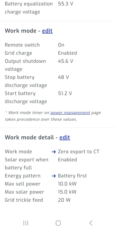

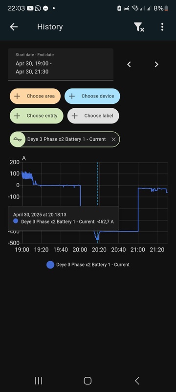

Steemsmij schreef op woensdag 30 april 2025 @ 21:57:
Domba, bedankt voor je input.
Voor AGM battery setting, gebruikt Deye een externe temperatuur sensor, in 2022 zaten die bij mij in de doos bij zakje met CT's
Ik heb alleen de grid kabel aangesloten en werk niet in eilandbedrijf op het moment. Ook heb ik MI aanstaan om inderdaad de meter op nul te houden. Toch blijft het probleem.
Wat ik wel makkelijk kan proberen is inderdaad de on grid omvormers echt fysiek aan te sluiten op de GEN port en deze dan te bedrijven als MI. Misschien dat Deye dan wel alle stroom afvangt lmdat hij echt fysiek door de omvormers gaat.
Mijn ToU instellingen staan al op max value 16kw.
actie voor mij
Ik ga de on grid omvormers eens fysiek aan de GEN poort hangen van zowel de master als de slave.
Als je maar 1 elektra 5aderige kabel hebt aangesloten, dan helpt een update van solar assistant misschien.
Want non-essential is consumptie aan de gridzijde en essential is in SA de load uitgang van de Deye en deze laat de PV met eigen omvormers zien.
Als er twee 5 aderige elektrakabels de Deye ingaan, dan is per vergissing op de verkeerde aansluitklemmen aangesloten
Load aansluitklem is de bovenste en Gen is de onderste aansluitklem.
Kan je ook controleren op de zwarte/rode kabels aan de achterzijde zitten labels die de Deye ingaan.
