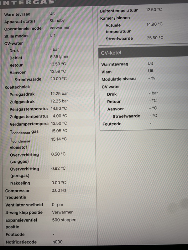

Tijdje niet meer gereageerd hier, want zomer en de Xtend gaf in ieder geval geen foutmelding. Dus zal wel goed zijn? :)
Hencksch schreef op maandag 29 september 2025 @ 18:09:
Als ik het zwarte isolatiemateriaal weghaal, krijgen we dit te zien. Twee koperen pijpen die naar de buitenunit gaan plus de voedingskabel van de buitenunit. Hier zie ik niets waar nog aan gesleuteld of geopend of gesloten kan worden.
Ben je hier nog uitgekomen? My 2 cents is inderdaad dat dat ventiel er nog zit. Bij mij hadden ze die ook laten zitten. Installateur had tientallen Xtends geplaatst.... Heel lang aan het zoeken geweest naar waarom het ding niet draaide en uiteindelijk bleek het zo'n simpele stap en hadden ze de hele ellende kunnen voorkomen door een goede test run te doen.
Ik had ook sterk de indruk dat ie het deed. De compressor sprong aan, alle zaken stonden op groen. Alles leek te lopen en er waren geen foutmeldingen. Maar blijkbaar moet men iets verder kijken dan dat voordat een systeem vrijgegeven wordt en opgeleverd aan de klant als werkend.

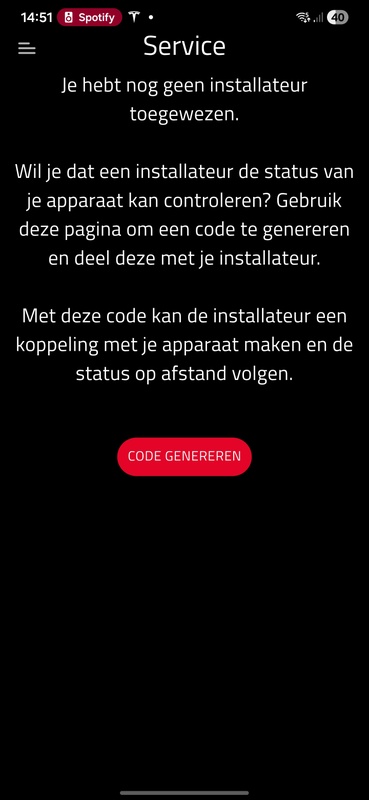

Ik zag in mijn Comfort Touch app ineens de volgende optie:
Afbeeldingslocatie: https://tweakers.net/i/Yagdx__BQEG1xpeUp7cAUkq_YwE=/x800/filters:strip_icc():strip_exif()/f/image/aGhOs0dAi7qqh4atcrf5GIJa.jpg?f=fotoalbum_large
Ik meen stellig, dat deze optie er voorheen niet was. Is dit wat je bedoelt met het nieuwe systeem? En nog belangrijker: kan ik zelf op deze manier ook "van buitenaf" met mijn Xtend verbinden en op die manier eindelijk af zijn van die ellende om telkens de Xtend in WiFi mode te moeten zetten?!?

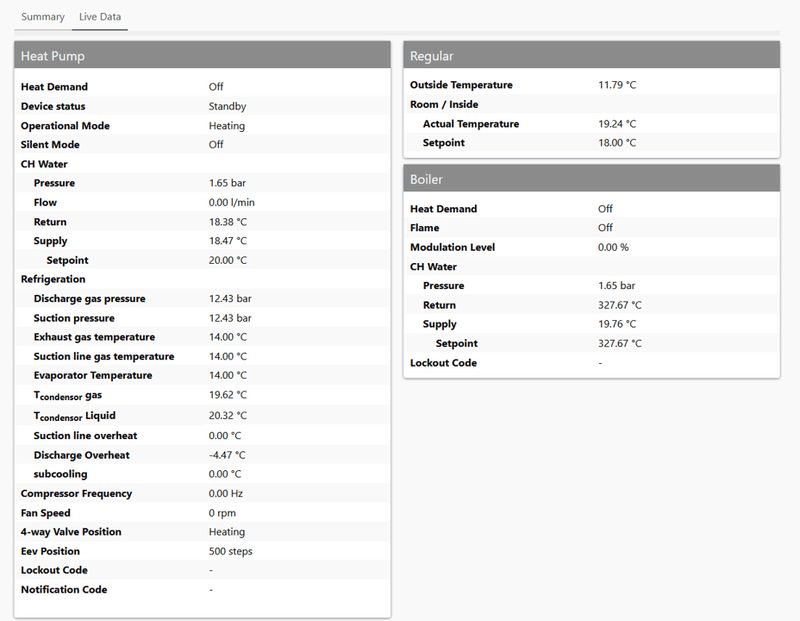

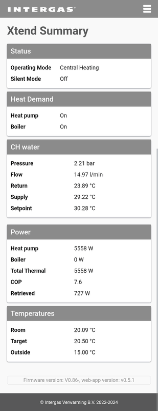

Met de start van het stookseizoen met Xtend+Xtreme ook weer wat meer aandacht voor de output van Home Assistant middels de wifi koppeling met de Xtend (Wat overigens top werkt!). Hierbij viel me op dat de status van de Xtend op defrost stond. Iets wat natuurlijk erg raar is in deze tijd. Blijkt dat de defrost teller deze week +100 stuks aangaf. Ook bij verder inzoomen over het vorige stookseizoen zag ik ook hier twee keer zo veel defrosts als het eerste stookseizoen (2000 vorig seizoen en 1000 in het eerste stookseizoen). Ik heb er eigenlijk vorig jaar niet zoveel meer op gelet. Installatie bestaat uit radiatoren met ventilatoren met Honeywell zoneregeling, maar die zoneregeling had ik er deze zomer al afgehaald omdat het hele huis toch continue één temperatuur stook. Het viel met al op dat de COP na het eerste stookseizoen 4,6 was en na het tweede (vorige winter) 4,0 . Dus dan moet de COP vorig stookseizoen veel lager zijn geweest zijn om gemiddeld op 4,0 uit te komen. Ik heb vorige winter geen parameter aanpassingen gedaan in het systeem. Ik zie wel sterke pieken in de coil temperatuur onder nul op het moment van een defrost, maar of dit oorzaak of gevolg is?
Afbeeldingslocatie: https://tweakers.net/i/PDWQ9qjydLiMrg5_krC0kyPvKnI=/x800/filters:strip_exif()/f/image/dVQLfgyiRUMJ3Zya1fvrolb1.png?f=fotoalbum_large
Edit 8 okt: Er lijkt idd sprake van een storing. De installateur gaat er naar kijken.

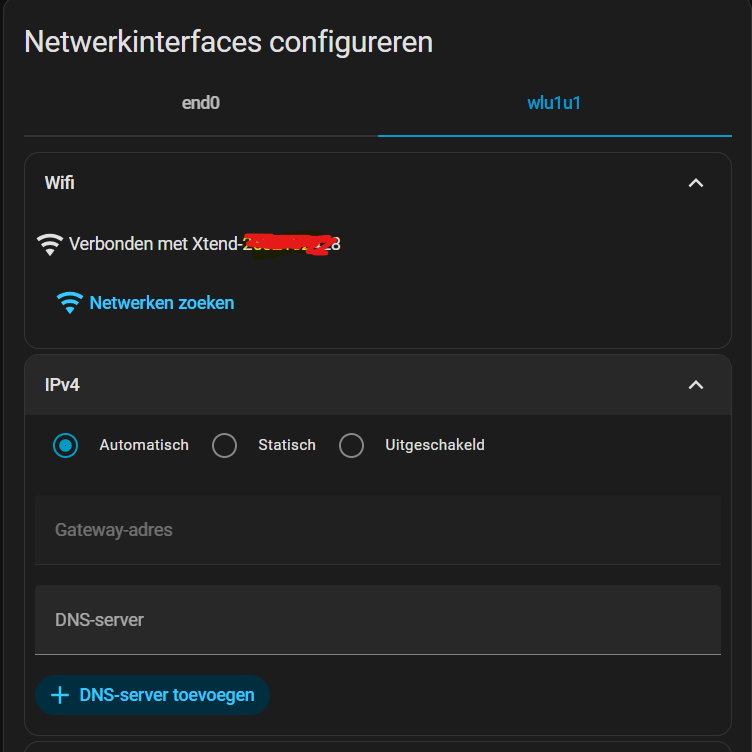

Hoe werkt die koppeling tussen de Xtend en Home Assistant? Heb je dan gewoon 24/7 de WiFi van de Xtend aan staan en haalt Home Assistant daar zo eens in de tijd data vandaan?
  • WillemD61
  • Registratie: Maart 2023
  • Laatst online: 07-09 08:54
Plantje1978 schreef op dinsdag 7 oktober 2025 @ 19:16:
Zowel de Home Assistant als de Domoticz koppeling halen frequent data binnen want anders sluit de wifi verbinding vanzelf. Als de wifi verbinding gesloten is kan je hem alleen weer activeren door op de knop van de Xtend te drukken.
  • Plantje1978
  • Laatst online: 30-07 12:47
WillemD61 schreef op dinsdag 7 oktober 2025 @ 19:25:
En hoe haalt het systeem die data binnen dan? Een systeem kan toch maar met één WiFi verbinding gekoppeld zijn?
  • WillemD61
Plantje1978 schreef op dinsdag 7 oktober 2025 @ 19:54:
Ikzelf heb mijn Raspberry Pi via een LAN kabel verbonden met mijn centrale router. Tegelijkertijd maakt die Raspberry Pi via WIFI verbinding met de Xtend.
  • Anjos
  • Laatst online: 12:14

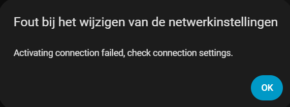

Op mijn HA server (HP thin client, software HaOs) heb ik, naast de LAN naar de router, een wifi USB stick gezet. Die maakt koppeling met de Xtend via het eigen Wifi Netwerk van de Xtend. Werkt al een jaar perfect.
Let op dat je een USB stick neemt die compatibel is met HaOs
Verdere uitleg: https://github.com/DSchoutsen/HA_connection_Xtend
  • Plantje1978
Ik blijf het echt absurd vinden, dat mensen zich zo in bochten moeten wringen terwijl ze dit toch gewoon via de Intergas gateway zouden moeten kunnen ontsluiten?!? Die hangt aan mijn netwerk en aan de Xtend. Klaar.
  • WillemD61
Plantje1978 schreef op dinsdag 7 oktober 2025 @ 21:43:
Inderdaad. Helaas geeft de gateway maar heel weinig datapunten en een aantal van die datapunten zijn ook nog eens waardeloos omdat de gateway niet de gegevens van de gasketel ziet, want de gateway ziet alleen het opentherm circuit tussen thermostaat en xtend.
Ideaal zou zijn als de xtend gewoon in het wifi netwerk van het huis zou hangen en dan gewoon via een gedefinieeerde api uit te lezen zou zijn.
Ik snap ook niet hoe/waarom de xtend wel door intergas zelf uit te lezen is via mijn wifi maar niet zichtbaar is in mijn netwerk voor mij.
  • Plantje1978
Voordat ik aan het systeem begon dacht ik een gateway nodig te hebben om te zorgen dat ik mijn systeem mooi kan bedienen en aan mijn thuis netwerk kan koppelen. Niets is minder waar. Dat is dus alleen om de thermostaat van buitenshuis in te kunnen stellen.
Want ook zonder gateway kan de Xtend aan je netwerk gekoppeld worden en zo kan Intergas deze uitlezen. Hij hangt dus gewoon aan je netwerk en zelfs via je netwerk aan internet. Zou fijn zijn als Intergas deze toegang met de eigenaar van het systeem zou delen! Nu ligt de focus op de installateur. Maar heel eerlijk gezegd in mijn ervaring (en ook wat ik hier bij sommige anderen lees) zijn de installateurs daar helemaal niet mee bezig. Die hangen gewoon zo'n ding op en gaan verder naar de volgende. De installateur die het hier gedaan heeft moest "de app nog even installeren"

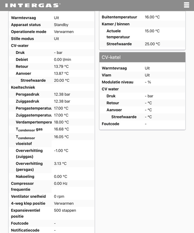

  • GroundBreaking
  • Laatst online: 12:56
GroundBreaking schreef op zaterdag 4 oktober 2025 @ 10:28:
Hier dinsdag de installateur geweest, die is eerst begonnen met het aanpassen van alle parameters want de mevrouw in kwestie vond dat ze het beter wist hoe die moesten staan, en ja dan zou het vanzelf goedkomen, gelukkig toch nog met mij gebeld, ik was zelf niet thuis, dus duidelijk gemaakt dat ik het echt super irritant vind dat ze niet eerst gewoon in het service menu op vol vermogen testen voordat ze alles gaan zitten veranderen. Dus die test toch gedaan en inderdaad de unit levert geen warmte dus er is toch iets mis. (Joh verrassend he, anders bel ik niet)
Maar de mevrouw in kwestie, heeft geen F-gassen certificaat dus moet een ander komen om te gaan kijken hoe het met de vulling zit. Helaas bleek dat het intern weer niet goed gecommuniceerd is en toen ik vrijdag belde voor een status update was er chaos en wist niemand hoe het nu zat. Dus ondertussen weer een week op de CV-ketel, en nog geen duidelijkheid over wanneer er nu een monteur komt die echt iets kan doen qua onderzoek/reparatie. Nu blijft de Xtend regelmatig proberen om iets te doen, zonder effect en dan springt de ketel weer bij. Dit kan ook nooit goed zijn voor de unit, maar het moest zo blijven staan van de installateur tot de volgende monteur kwam.
In maart dit jaar al een maand zonder Xtend gezeten, en jaar daarvoor zijn ze ook meerdere malen geweest om het werkend te maken of lekkage op te lossen. Het begint ondertussen wel irritant te worden. Juist gekozen voor een complete set van Intergas om zo min mogelijk gedoe en gezeur te hebben, dat blijkt helaas niet zo te werken voor ons.
Update:
Bleek inderdaad een lek bij de koppelingen bij de buitenunit. Nieuwe koppelingen, compleet gevacumeerd, afgeperst en opnieuw gevuld.
Lijkt nu weer als vanouds te draaien.
Afbeeldingslocatie: https://tweakers.net/i/0CdZ5_GBc1fmoR79V0rZI7qYlFg=/x800/filters:strip_exif()/f/image/CXwCYNaXGcPJy4l4kNvlyqAM.png?f=fotoalbum_large
Afbeeldingslocatie: https://tweakers.net/i/BA5_Yo1NiR7rePxreqkBqO20qKA=/x800/filters:strip_exif()/f/image/iit1aU6wp1YZFuwcqRzB1Ghf.png?f=fotoalbum_large

Is er ook iemand die deze koppeling werkend heeft gekregen op de Home Assistant Green? https://github.com/DSchoutsen/HA_connection_Xtend
Ik krijg via een WIFI USB-adapter verbinding met de Extend (wel met een fout: Activating connection failed, maar daarna is er wel verbinding) Alleen blijft de sensor in HA 'Unavailable' aangeven. Ik heb het vermoeden dat de requests via de default (LAN) verbinding lopen en niet via de WIFI verbinding met de Extend... heeft iemand misschien tips hoe ik dit kan oplossen?
De koppeling maakt verbinding met een vast IP adres (10.20.30.1), het lijkt me niet waarschijnlijk dat dat op de LAN verbinding zit.

Heel erg bedankt voor je reactie @Verwijderd !
Je hebt gelijk, de verbinding is er helemaal niet, pingen geeft geen resultaat...
Als ik probeer te verbinden met het WIFI netwerk krijg ik deze fout;
Afbeeldingslocatie: https://tweakers.net/i/Mz1J44_ilerobCxzqZgZwVJjz9g=/fit-in/4000x4000/filters:no_upscale():strip_exif()/f/image/Ri7xILVPeEt7GF0Q55tG6Kdd.png?f=user_large
Maar vervolgens staat er wel 'Verbonden'...
Afbeeldingslocatie: https://tweakers.net/i/N-V6wzdA2fOtl8KHvK_ZV8RbUj0=/fit-in/4000x4000/filters:no_upscale():strip_exif()/f/image/ZR1Fa8ErYnT0CfXdk3R25u88.png?f=user_large
Daar gaat dus iets fout, maar wat....

DNS server moet het IP adres van de DNS server in je LAN zijn.

@Verwijderd geweldig, dat was het. Super bedankt!

Is er een mogelijkheid om de instellingen in te zien via de laptop ipv alleen de code te scannen via de telefoon?
Momenteel is er geen gateway aanwezig. Zit hier nuttige functionaliteit in of in principe niet nodig als alle instellingen correct zijn?
Anders zal ik even enkele printscreens plaatsen ter controle voordat we het winterweer ingaan.
Huis heeft alleen radiatoren welke alle voorzien zijn van Speedcomfort ventilatoren. Deze schakelen aan bij 33 graden (of 28 bij nieuwe sensoren) en ik wil graag de stooklijn bekijken of de ventilatoren nuttig zijn bij 33 graden of het beter is om 50 euro uit geven voor nieuwe sensoren.

Je kan via een druk op de knop van de binnenunit de wifi activeren. Vervolgens met je laptop verbinding maken en je browser openen. Je kan via het menu diverse opties kiezen. Voor instellingen type je code 20 om toegang te krijgen.

De gateway heb je alleen nodig als je de thermostaat via de app wil kunnen instellen.

Ik draai nu Firmware versie V0.86- en web-app versie: V0.5.1 en ik denk dat er ergens iets niet helemaal goed gaat bij het bepalen van de CV-water streefwaarde en retour temperatuur. Is dit een known bug / andere ook last van?
Afbeeldingslocatie: https://tweakers.net/i/gxAXatJJQdt8qvsArSrrq3Pa9y0=/800x/filters:strip_exif()/f/image/pDgzu3whc762PLbkWV5s92kw.png?f=fotoalbum_large
Daarnaast merk ik dat de verbinding de laatste tijd voortdurend wegvalt. Mogelijk komt het door dat HA probeert een waarde op te halen die buiten het verwachte bereik ligt, waardoor een timeout optreedt. Zodra ik mijn wifi-instellingen opnieuw opsla, werkt de verbinding tijdelijk, maar na een á twee minuten wordt alles weer als “unavailable” weergegeven. Voor zover ik kan zien, staat alles correct ingesteld. Ping werkt ook zodra ik de instellingen opsla, maar na ongeveer 30 tot 150 pings (met een vertraging tussen 8 ms en 20 ms) stopt de ping en is er geen communicatie meer met de Xtend. Opvallend is dat Home Assistant nog steeds aangeeft dat het apparaat verbonden is.
Wanneer ik geen enkel ander apparaat met de Xtend verbind, verbreekt deze na enige tijd de verbinding. Dat lijkt erop te wijzen dat HA inderdaad geen echte verbinding heeft. Heeft iemand een idee waar ik het beste kan zoeken om de oorzaak van dit probleem te vinden?
Afbeeldingslocatie: https://tweakers.net/i/4-PE5B6v0MYJGHn-zynJ4XKB9hM=/x800/filters:strip_exif()/f/image/hKoC8PegI0Fj4cLGpj7cSsro.png?f=fotoalbum_large

Dedier schreef op maandag 13 oktober 2025 @ 22:18:
Als je met versie 0.86 sensor 8e38 opvraagt zal inderdaad de verbinding wegvallen want die is in die versie niet meer beschikbaar (zie pagina 146 van dit forum). Je kan die vervangen door 7ee6.
Verder zit er een timeout op de wifi. Bij geen activiteit wordt die na een bepaalde tijd gesloten.
Dit lijkt te kloppen met je waarnemingen, dus probeer eerst eens de sensor aan te passen in HA.
Is idd een bug, snap ook niet waarom dat na ruim een half jaar nog niet is opgelost.

studiostevus schreef op vrijdag 10 oktober 2025 @ 12:30:
Mijn Xtend hangt (standalone) - ik heb een comfort touch in bestelling maar heb er tijdelijk een Honeywell chronotherm touch aan gehangen.
Helaas krijg ik de WP niet aan de praat, overal al mee lopen klooien inmiddels. Honeywell gereset naar fabriekinstellingen.
  • Als ik via het service menu de diagnostische modus aanzet, doet de WP het. Ik ga er dus van uit dat het ergens een instelling is.
  • Als ik aangeef dat er op OT2 een aan/uit thermostaat staat, begint de pomp te lopen maar wordt er niet verwarmd. Er komt dan wel een foutmelding "parameter n000 buiten de waarde" oid.
  • Als ik aangeef dat er op OT2 een openthern thermostaat staat (dat zou de honeywell toch moeten zijn), gebeurt er niks.
Ik heb hem nog steeds niet draaiend helaas… heb nu een comfort touch thermostaat aangesloten maar helaas doet hij eigenlijk hetzelfde als bovenstaande.
Die rare notificatie n000 blijft ook staan. In de handleiding staat geen goede beschrijving hiervan, maar wel dat notificaties in principe geen foutmeldingen zijn en het systeem gewoon zou moeten werken.
Dit zijn de live gegevens. Streefwaarde 25.5c is wat ik ingesteld heb op de thermostaat. Raar dat hij aangeeft dat er geen warmtevraag is. Druk is 1 bar op de manometer.
Edit: heb druk verhoogd naar 2 bar op de manometer. Nu krijg ik code n030… deze staat niet eens in de manual 🤔

  • Registratie: Februari 2023
Staat die wel ingesteld op “alleen warmtepomp”? Kan zijn dat het temperatuurverschil tussen werkelijk en gewenst dusdanige groot is dat die er niet aan wil beginnen. Wat gebeurd er als je doeltemperatuur op 16 zet?

studiostevus schreef op vrijdag 17 oktober 2025 @ 18:37:

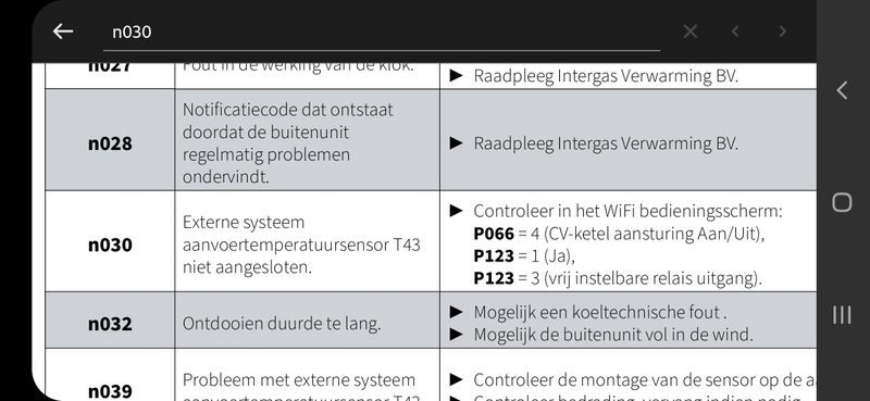

n030 betekent dat je een aan/uit ketel hebt, maar geen externe systeem aanvoer temperatuur sensor (T43) hebt geplaatst / ingesteld. Sensor moet op koper / staal worden geklikt, na de openverdeler.
De n000 is dan opgelost (blijkbaar) ?
Volgens een ouder bericht een “stand alone” opstelling, dat zou suggereren helemaal zonder ketel.
Blijkbaar wel een hele recente firmwareversie gezien de “-“ ipv 32768 bij de keteltemperatuurdata.

Ja inderdaad stand-alone, ik heb p004 (cv functie activeren) dus op ‘nee’.
P066=uit (wel geprobeerd hier iets anders van te maken maar geeft geen krimp)
P123=nee (er zit geen sensor, als ik hier ja zeg, geeft hij de error dat de sensor niet werkt)

Ik zou denken dat P004 op ‘ja’ moet staan, de Xtend moet immers CV bedrijf doen…

P100 moet op de eerste optie (alleen warmtepomp)
P121 moet op 'geen backup'

Zo heb ik deze parameters nu ingesteld. Alle meldingen zijn nu verdwenen, maar helaas heeft dit niet geleid tot warmtevraag en opstarten van de buitenunit.
In de servicemodus gaat de buitenunit wel gewoon aan en wordt aanvoer water ook mooi warm. Alleen met de thermostaat krijg ik het niet voor mekaar om hem aan te zwengelen…. Grrr
Zou het kunnen komen doordat het systeem geen waterdruk ziet, wat is de waarde van P021 ?

P021 is ‘gebruik niet de opentherm druksensor’. In de beschrijving staat dat ‘wel’ zou betekenen dat hij de druk overneemt van de cv ketel, en aangezien ik die niet heb…
Klopt, ik dacht dat die misschien nog op de standaard waarde stond. Je hebt P004 wel op 1 gezet ?
Kun je nog eens een screenshot delen van de Intergas live data pagina?

Afbeeldingslocatie: https://tweakers.net/i/N-CWquO8X1_YBL4kJxguJXMNPpk=/x800/filters:strip_icc():strip_exif()/f/image/DI8nAbEYzsN0m1LPuSJXUYaQ.jpg?f=fotoalbum_large
  • GroundBreaking
Systeem geeft aan warmtevraag uit, dus die gaat inderdaad niets produceren. Dus er staat toch iets aan parameters nog niet goed.
  • ErnstvV
Staat er niet ergens een een minimum temperatuur te hoog? Blokkade bij een te lage watertemperatuur of zo iets?
  • studiostevus
  • Registratie: April 2022
  • Laatst online: 27-08 08:10
Nou met wat hulp wat @Fullpower is het gelukt… parameter P207 stond verkeerd. Hij draait nu met een COP van 9, we laten hem eens lekker draaien, kijken hoe het loopt
Bedankt!

  • WM1
  • Laatst online: 15-07 21:27
WM1
WM1 schreef op zondag 18 mei 2025 @ 11:41:
Intergas Xtend kan niet verbinden met TP-Link Omada
Sinds dit weekend heb ik een Intergas Xtend geïnstalleerd naast mijn Intergas Kombi Kompakt HRE 36/30, inclusief de verbinding met de Intergas Gateway en de Intergas Comfort Touch thermostaat en app. So far, so good.
Wat helaas niet lukt is om de Xtend te verbinden met mijn TP-Link Omada Wi-Fi (access point EAP615-Wall (EU) v1.0). De Xtend ziet wel de SSID's die worden uitgezonden, maar het lukt in geen geval om daadwerkelijk verbinding te maken. Ook nadat ik een nieuw test SSID had aangemaakt (2.4GHz, geen wachtwoord, geen MAC filter, enz.), lukte het niet om te verbinden.
Ik heb de firmware gisteren geüpdatet door de Xtend te verbinden met de hotspot van mijn iPhone, in de hoop dat dit een verbetering in de Wi-Fi verbinding zou verzorgen. Helaas. Ook tijdens het maken van de verbinding met de hotspot van mijn iPhone ging dit moeizaam. Ik moest eerst 'Maximaliseer compatibiliteit' aanzetten onder Persoonlijke hotspot, voordat de Xtend verbinding kon maken.
Heeft iemand ervaring in het verbinden van de Xtend met TP-Link Omada?
Het is me tot nu toe nog niet gelukt om mijn Intergas Xtend te verbinden met mijn Wi-Fi thuis. Ook heb ik nog steeds geen enkele reactie van Intergas ontvangen, ondanks diverse herinneringen. Erg teleurstellend.
Weet iemand wat de juiste instellingen voor het SSID zijn om de Intergas Xtend te kunnen verbinden? Dit zou vergelijkbaar moeten zijn met 'Maximaliseer compatibiliteit' bij Persoonlijke hotspot van een iPhone, aangezien mijn Xtend daarmee wel verbinding kan maken.
  • ErnstvV
WM1 schreef op zondag 19 oktober 2025 @ 21:04:
Zie je je accesspoint wel verschijnen in de lijst of zelfs dat niet? Hij is een beetje kieskeurig met de namen had ik begrepen.
  • WM1
WM1
ErnstvV schreef op zondag 19 oktober 2025 @ 21:40:
Jazeker, ik kan het SSID (niet het access point) gewoon selecteren maar ik krijg een foutmelding bij het verbinden. Zoals gezegd, ook nadat ik een nieuw SSID (met als naam Test) had aangemaakt (2.4GHz, geen wachtwoord, geen MAC filter, enz.), lukte het niet om te verbinden.
  • Plantje1978
[ Voor 99% gewijzigd door Plantje1978 op 19-10-2025 22:00 . Reden: Laat maar ]
  • WM1
WM1
Dag @Plantje1978, iets te snel gereageerd? Ik haal niets door elkaar. Het ging mij inderdaad om het tweede dat je beschreef (voordat je je reactie verwijderde), namelijk het verbinden van de Xtend met Wi-Fi om een firmware upgrade te kunnen doen.
Maximaliseer compatibiliteit' bij Persoonlijke hotspot van een iPhone maakt een 2.4 GHz only netwerk, dat is in principe niet nodig want een 2.4+5 GHz netwerk met hetzelfde SSID werkt bij mij prima met eeen TP-Link Deco mesh en de Xtend. Een 5 GHz only zal niet werken.
Je moet wel een wachtwoord gebruiken, het wachtwoord wat op de sticker op de Xtend staat en WPA2 beveiliging instellen. Dan zou het moeten werken.
