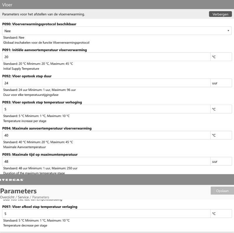

ik zie bij het service menu ( code 20 ) de extra optie vloer
P090: Vloerverwarmingsprotocol beschikbaar / standaard staat deze op nee deze optie staat bij mij niet in mijn installatievoorschrift ik heb vloerverwarming kan/mag ik deze optie aan zetten ?
en heeft iemand hier ervaring mee ?
Afbeeldingslocatie: https://tweakers.net/i/EfsSpne2JptL7wByd-UrX_b4ayY=/800x/filters:strip_exif()/f/image/J6tjwwnPCQ3veMy7gpjeKUqR.png?f=fotoalbum_large
  • GroundBreaking
  • Laatst online: 05:56
@teo1966 Ik weet vrij zeker dat dit voor eerste keer vloerverwarming opstoken is, als er een nieuwe vloer gemaakt is. Dit moet op ene bepaalde manier/tijd gebeuren.
Dus heeft geen enkele toevoeging bij een al bestaand systeem.

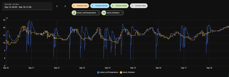

Is het bij jullie ook zo dat de temperatuur van de verdamper ongeveer 3 graden hoger is dan de buitentemperatuur als de Xtend niets doet (langere tijd in standby en al die tijd 7 Watt verbruik).
Dit lijkt me niet logisch en volgens mij was dit vroeger ook niet zo. De aangegeven buitentemperatuur klopt wel.
welke waarde is dat (naam in english)?

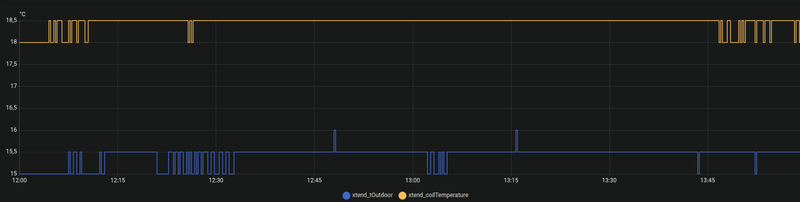

Het gaat om xtend_tOutdoor en xtend_coilTemperature. Als de Xtend niet werkt is de temperatuur van de verdamper (coil) ongeveer 3 graden hoger dan de buitentemperatuur (tOutdoor). Dat is volgens mij niet logisch en was vroeger niet zo.
Afbeeldingslocatie: https://tweakers.net/i/49HOmmqU3xsF6_wWl7h2J2_ZN18=/800x/filters:strip_exif()/f/image/sEgSJrtn2GM6lBep4Er52Sce.png?f=fotoalbum_large
Bij mijn Xtend zijn de waardes van die twee sensoren inderdaad exact gelijk. (en die staat ook uit)

Verwijderd schreef op donderdag 18 september 2025 @ 12:12:
Volgens mij kan je instellen of de Xtend de sensor van het buitendeel of een andere input gebruikt als buitentemperatuursensor. Dat moet ergens een instellingen zijn, die zou je kunnen controleren waar die op staat.

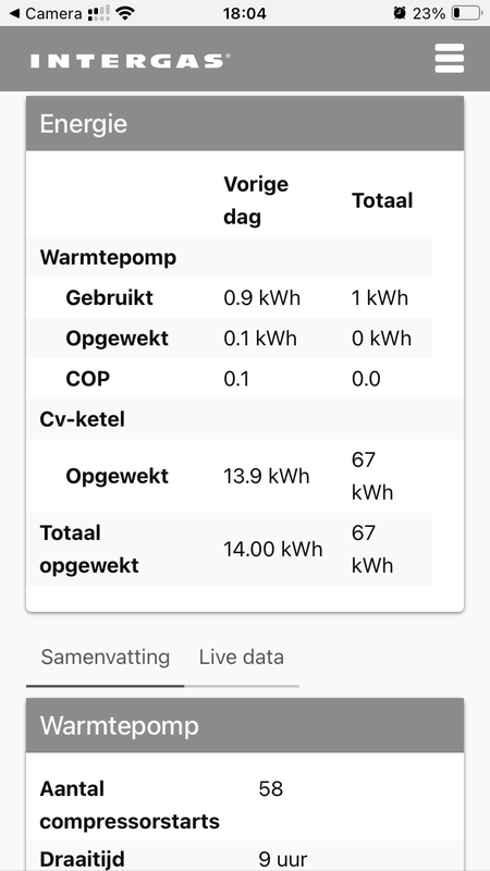

Het seizoen is weer begonnen, vanavond staat bij ons de warmtepomp voor het eerst weer wat langer aan.
Wat ik super mooi vind, is dat sinds een update van enige tijd geleden hij nu het debiet naar beneden bijstelt om zo te zorgen voor een delta t van 5.
Is v 0.86 de laatste firmware?

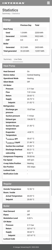

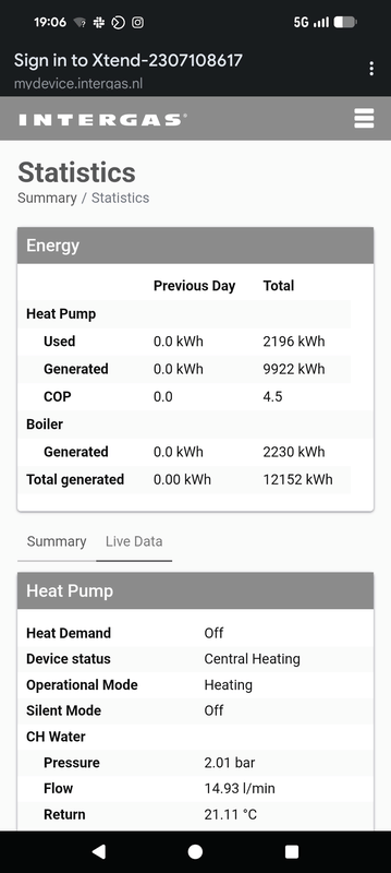

Het lijkt er op dat er gewoon geen warmte gegenereerd wordt, dus voor mij als leek lijkt het alsof er geen gas meer in zit.
Afbeeldingslocatie: https://tweakers.net/i/I3IvgNPuyC3lFip2ze1aU7kTP6g=/x800/filters:strip_exif()/f/image/xViJb9STM4GLY4DXSuguxdBW.png?f=fotoalbum_large
Afbeeldingslocatie: https://tweakers.net/i/V4mcskIbT7pCwRvPv8ZyhZJSeU8=/x800/filters:strip_exif()/f/image/P6YG5aqU8SOsOHaSP0xw3d8U.png?f=fotoalbum_large
Afbeeldingslocatie: https://tweakers.net/i/AA1kNTe6sF8itGX8XfETR75ANHk=/800x/filters:strip_exif()/f/image/0jgdNgQ6Xnxrj22DsVV4aL8b.png?f=fotoalbum_large
Afbeeldingslocatie: https://tweakers.net/i/KLcHpAG0cTEdlYJahLJMyZkz-zs=/800x/filters:strip_exif()/f/image/bwjKKWH9GgrYklgsY8XhFiDZ.png?f=fotoalbum_large

The plot thickens, zelfs als ik in het service menu de warmtepomp maximaal wil laten draaien doet de Xtend niks maar gaat de ketel aan.

@GroundBreaking je Xtend lijkt zijn warmte niet kwijt te kunnen. Je Exhaust gas temperature is 65°, maar je condensor wordt niet warm. Zou het kunnen dat de leiding ergens dicht zit, geblokkeerd is, of een knik erin of zo? Ervan uitgaande dat er niks bewust is veranderd sinds het vorige stookseizoen.
Met 15bar in je leidingen is in ieder geval niet ál het gas weg, lijkt me.
Edit: zie nu dat de compressor van de Xtend ten tijde van het screenshot niet draaide. Het HW-screenshot (en die hoge temperatuur bij de compressor) suggereert dat de Xtend het wel af en toe 'probeert'. Ik ben wel benieuwd hoe de Live data er op zo'n moment uitziet.
[ Voor 26% gewijzigd door a2aan op 24-09-2025 20:28 ]

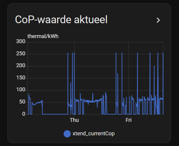

Hier verbruikt de Xtend zon 550watt aan stroom maar er komt gewoon geen warmte vrij.
Er is inderdaad niks veranderd aan de opstelling sinds de hele buiten unit vervangen is, uit men hoofd zo eind maart.

GroundBreaking schreef op woensdag 24 september 2025 @ 21:10:
En die nieuwe buitenunit heeft dus nog even goed gedraaid, aan het eind van vorig stookseizoen?
Er moet nu wel haast iets mis zijn met het R32 circuit. Een héél klein lekje (want er is nog steeds behoorlijk wat druk), of toch een knik in een leiding? Ik hoor het graag als je erachter bent!

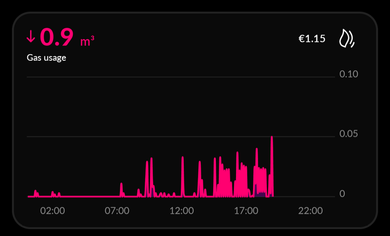

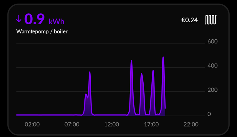

Afbeeldingslocatie: https://tweakers.net/i/vY8MVFVl11abnvUb2wlcWtaFGJE=/x800/filters:strip_exif()/f/image/5V30RMQwEJn3e7N6SE9aYkt1.png?f=fotoalbum_large
In juli is bij mij een Intergas Xtend geïnstalleerd na een actie van gasleverancier Greenchoice. De Xtend is gekoppeld aan een Nefit Turbo van 2018.
Afgelopen week daalde voor het eerst de temperatuur voldoende om de verwarming in huis aan te zetten. Ik kan m'n gas- en stroomverbruik via de app Homewizard in volgen. Die gekoppeld via een P1 meter aan de meter in de meterkast.
De verbruiksgrafieken uit Homewizard laten in de uren dat er gestookt wordt een zaagtandgrafiek zien in het gasverbruik. Dat verbaast mij. We zitten nog niet echt in het stookseizoen en het lijkt erop dat de CV nu al aan het bijspringen is.
Willen jullie eens naar de afbeelding hierboven kijken. Lees ik niet goed of lees ik wel goed? Haalt de CV zijn energie nu voor het grootste deel uit gas? En wordt de warmtepomp maar voor een beetje gebruikt?
Of snap ik het niet?

Hencksch schreef op zondag 28 september 2025 @ 20:32:
Een zaagtand grafiek is niet heel goed. Met deze temperaturen kan hij ook nog niet super goed draaien, maar zou hij wel een uurtje bijvoorbeeld op 200w kunnen draaien.
Heb je misschien radiatoren dicht staan?
Je Xtend heeft nog helemaal niets gedaan; alle warmtevraag is door je gasketel afgehandeld.
Mijn eerste check zou parameter P100 zijn. Waar staat die op?

a2aan schreef op zondag 28 september 2025 @ 21:10:
Hij heeft wel iets geprobeerd gezien het aantal compressorstarts. Hebben ze je koudleidingen helemaal ingebouwd of kan je ze zien zitten?

ErnstvV schreef op maandag 29 september 2025 @ 06:53:
Ah, ja, je hebt gelijk! Dan misschien het schraderventiel dat er nog in zit? Zoeken op schrader in dit topic levert duidelijke foto's op.
Het lijkt op dat ze bij de installatie niet hebben vastgesteld dat de Xtend het (goed) doet...

Via het menu bij de binnenunit kan ik alleen een eenvoudig menu uitlezen. Daar is de schermprint die hierboven staat van afkomstig.
Een parameter P100 kan ik niet uitlezen. Vanochtend hadden we wel een storing P11. Die is op de site van de leverancier Saman niet bekend. Ik heb een koude herstart gedaan: stekker trekken.

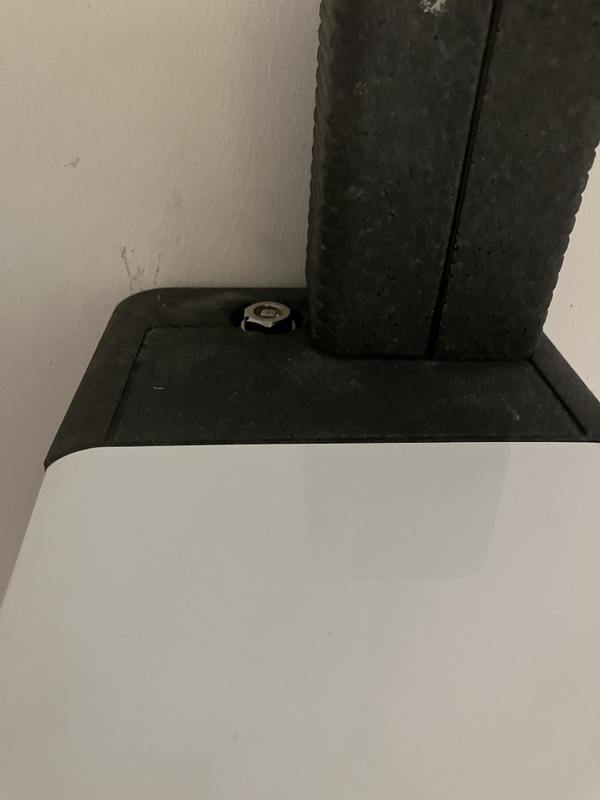

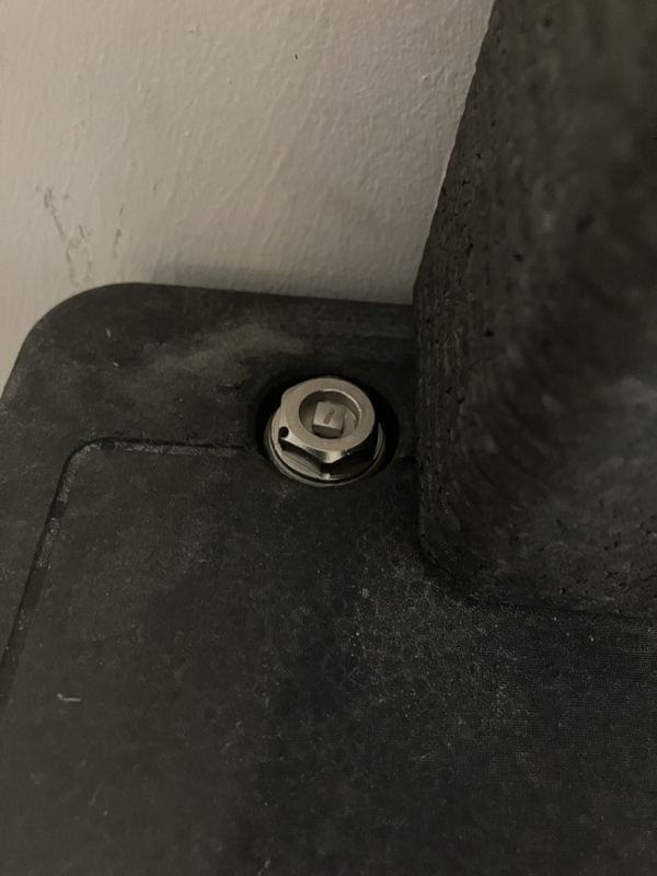

Afbeeldingslocatie: https://tweakers.net/i/jfUf9gCGMWc0Qv4oPxEQ6YQYJug=/x800/filters:strip_icc():strip_exif()/f/image/YqiTKXFnACX2oFUDDJGSUIjY.jpg?f=fotoalbum_large
Afbeeldingslocatie: https://tweakers.net/i/RYOpMbFSyFr8qpZ_OTAu4N4oOZw=/x800/filters:strip_icc():strip_exif()/f/image/U2wisRKz4W4UbwrjJ4KuKkV7.jpg?f=fotoalbum_large
Ok. Helder verhaal. Dit ventiel eruit. Dat levert was gesis op als ik naar je foto's kijk. En dan moet het daarna goed zijn.
We gaan het proberen.
Zitten er nog ergens risico's waar ik niet op bedacht ben?
Dank!

@Hencksch volgens mij weten 'we' nog niet of dat ventiel er bij jou inderdaad in zit. Op de foto is het namelijk niet te zien, omdat het achter de zwarte 'goot' zit. We hebben een vermoeden dat het ventiel er nog in zit, op basis van jouw symptomen, maar het kan ook iets anders zijn.
Maar als het ventiel erin zit, kan je het zeker niet zomaar/zelf verwijderen! Het is namelijk onderdeel van het inbedrijfstellingsproces (dat door een F-gassen gecertificeerd monteur moet worden uitgevoerd), en als die stap is overgeslagen, dan moet er eerst weer vanalles gebeuren voordat je die moer veilig los kan draaien!

Het zit inderdaad achter dat zwarte en zoals a2aan al aan geeft mag je dit niet zelf doen. Er staat ruim 10 bar op, als je het los draait ontsnapt al het gas en gaat die zeker niet meer werken. En je hebt wat uit te leggen aan de installateur aangezien je R32 hebt laten ontsnappen.
Wat jij laat zien is de ontluchter van het CV systeem, daar komt alleen maar lucht en water uit. Dat veroorzaakt niet zo snel een storing of er moet echt te weinig water of nog lucht in zitten. Maar dan krijg je ook wel een notificatie.

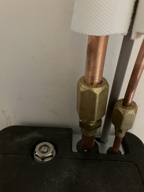

Afbeeldingslocatie: https://tweakers.net/i/wS7RvY83Rf_tayVG2g-jmyQPLCc=/x800/filters:strip_icc():strip_exif()/f/image/uf4b3gg1GhOK21fmafyfqLTO.jpg?f=fotoalbum_large
Als ik het zwarte isolatiemateriaal weghaal, krijgen we dit te zien. Twee koperen pijpen die naar de buitenunit gaan plus de voedingskabel van de buitenunit. Hier zie ik niets waar nog aan gesleuteld of geopend of gesloten kan worden.

  • Laatst online: 02-10 13:06
Gevonden. Deze parameter staan op "COP".
Ik heb alle parameters nagelopen.
De eerste parameter P000 stond op "Nee". Met als uitleg eronder 'toestel staat in stand-by en zal geen warmtevraag beantwoorden'. Deze heb ik maar even op eigen initiatief op 'ja'gezet: toestel is operationeel.
morgen verder. Dank zover.

Dit lijkt wel goed inderdaad. Scheelt weer de installateur bellen.

Hencksch schreef op maandag 29 september 2025 @ 20:40:
Dat klinkt wel logisch dat die dan niets doet. Als het goed is brandt de LED nu ook anders van kleur.

hoe kan ik het best ervoor zorgen dat er geen kouder water als 25 graden de vloerverwarmings unit ingaat
De thermostaat van de vloer verwarming staat ingesteld op 26 graden

teo1966 schreef op dinsdag 30 september 2025 @ 00:00:
Volgens mij doe je dit met P193 (staat standaard op 10), al weet ik niet precies wat er gebeurt tijdens het 'opstarten', op momenten dat het retourwater te koud is om door de Xtend te verwarmen tot 25 graden. Je wil (lijkt me) voorkomen dat dan de gasketel wordt bijgeschakeld.
En wat doet die thermostaat van de vloerverwarming precies? Sluit die de aanvoer af bij temperaturen <26 graden (waardoor het water via een by-pass retour gaat)? Misschien zijn er mensen hier met ervaring met een dergelijke opstelling, die kunnen vertellen hoe dat in de praktijk werkt. In theorie zou de Xtend het debiet kunnen verlagen om toch die 25 graden te halen, maar of 'ie dat ook doet weet ik dus niet.
  • teo1966
  • Laatst online: 00:15
Ik wil voorkomen op het moment dat de xtend uit gaat dat de Vloer afgekoeld word door kouder water als de ingestelde waarde
De vloerverwarmings thermostaat gaat pas dicht als de aanvoer temperatuur hoger word als de in gestelde waarde

teo1966 schreef op dinsdag 30 september 2025 @ 09:28:
Als de Xtend uit gaat, dan is dat omdat het anders 'te warm' wordt. Maar wat wil je dat er dan precies gebeurt? Het hele systeem 'stil' zetten? Bij de Xtend kan je de nadraaitijd op 0 zetten, maar ik zie zelf niet echt waarom dat 'beter' zou zijn. Als de Xtend uit gaat, dan koelt álles af, toch?

a2aan schreef op dinsdag 30 september 2025 @ 09:21:
P193: Minimum aanvoertemperatuur staat op 15c is standaard 10c
P194: Maximum aanvoertemperatuur staat op 40c is standaard 75c
P200: Cv-afgifte systeem Vloerverwarming
  • Alta_A
  • Laatst online: 20:22
Cool, lekkere COP zo!
Afbeeldingslocatie: https://tweakers.net/i/j2EvthfTVD7Xpko5DsFbFuwxWkM=/fit-in/4000x4000/filters:no_upscale():strip_exif()/f/image/GOM8UzdJI0zD3sZYSRllWfm4.png?f=user_small
[ Voor 3% gewijzigd door Alta_A op 03-10-2025 15:24 ]
  • Proton_
  • Laatst online: 11-09 19:38
Proton_
Team Welles
@Alta_A Nu nog de factor 0.1 erbij en dan klopt het ongeveer :)
  • Alta_A
Proton_ schreef op vrijdag 3 oktober 2025 @ 15:28:
indeed... wilde het aantal decimalen verhogen, maar was ik vergeten... dus niet op deze manier.. :P

  • GroundBreaking
Hier dinsdag de installateur geweest, die is eerst begonnen met het aanpassen van alle parameters want de mevrouw in kwestie vond dat ze het beter wist hoe die moesten staan, en ja dan zou het vanzelf goedkomen, gelukkig toch nog met mij gebeld, ik was zelf niet thuis, dus duidelijk gemaakt dat ik het echt super irritant vind dat ze niet eerst gewoon in het service menu op vol vermogen testen voordat ze alles gaan zitten veranderen. Dus die test toch gedaan en inderdaad de unit levert geen warmte dus er is toch iets mis. (Joh verrassend he, anders bel ik niet)
Maar de mevrouw in kwestie, heeft geen F-gassen certificaat dus moet een ander komen om te gaan kijken hoe het met de vulling zit. Helaas bleek dat het intern weer niet goed gecommuniceerd is en toen ik vrijdag belde voor een status update was er chaos en wist niemand hoe het nu zat. Dus ondertussen weer een week op de CV-ketel, en nog geen duidelijkheid over wanneer er nu een monteur komt die echt iets kan doen qua onderzoek/reparatie. Nu blijft de Xtend regelmatig proberen om iets te doen, zonder effect en dan springt de ketel weer bij. Dit kan ook nooit goed zijn voor de unit, maar het moest zo blijven staan van de installateur tot de volgende monteur kwam.
Afbeeldingslocatie: https://tweakers.net/i/UnxAiE18TBvIf5o1Kga_Ky1ANDE=/x800/filters:strip_exif()/f/image/asuNkJQlM9Txf90mbXSQVpjI.png?f=fotoalbum_large
In maart dit jaar al een maand zonder Xtend gezeten, en jaar daarvoor zijn ze ook meerdere malen geweest om het werkend te maken of lekkage op te lossen. Het begint ondertussen wel irritant te worden. Juist gekozen voor een complete set van Intergas om zo min mogelijk gedoe en gezeur te hebben, dat blijkt helaas niet zo te werken voor ons.

GroundBreaking schreef op zaterdag 4 oktober 2025 @ 10:28:
Ik heb de afbeelding met de Xtend data aan Grok 4 aangeboden en dit was de reactie:
The data indicates that the heat pump is actively running (compressor at 59 Hz, fan at 449 rpm, heat demand on, 4-way valve in heating mode) with circulation occurring (flow rate of 7.81 l/min), but there's effectively no heat being added to the central heating water loop, as evidenced by the near-identical supply (20.79°C) and return (20.63°C) temperatures despite a setpoint of 21.02°C.
Based on the refrigerant-side metrics for this R32-based system:
High suction superheat (25.50°C, well above typical 5-10°C range).
Zero subcooling (0.00°C, below typical 5-10°C range).
High discharge superheat (83.21°C).
Previous day's energy stats showing compressor input (1.0 kWh) but zero heat output (0.0 kWh generated, COP 0).
These are classic symptoms of low refrigerant charge, likely due to undercharging during installation/maintenance or a refrigerant leak in the system. This prevents proper heat transfer in the condenser (indoor heat exchanger), resulting in minimal temperature lift in the water despite the evaporator extracting heat from the outdoor air (evaporator at -4.00°C with outside temp at 12.50°C).Other potential causes like a faulty expansion valve (EEV at 332 steps), compressor issues, or blocked heat exchanger seem less likely given the consistent pressures/temps and active operation, but refrigerant level should be checked first by a qualified technician using proper gauges and recovery equipment for R32 (flammable A2L class).
Ik zou persoonlijk de installatie op alleen CV ketel zetten (P100=5) en dan weer terug als de monteur komt, want dit kan inderdaad nooit goed zijn voor de installatie. En als er echt R32 lekt, dan is dat zeker niet goed voor het milieu of zelfs het binnenmilieu.
[ Voor 25% gewijzigd door Verwijderd op 04-10-2025 13:11 ]

  • ErnstvV
  • Registratie: Februari 2023
Verwijderd schreef op zaterdag 4 oktober 2025 @ 12:38:
Lijkt mij inderdaad ook goed idee. Hij doet het toch niet en gaat ook niet spontaan werken. Dan maar even de boel helemaal blokkeren totdat het gecontroleerd is.

  • GroundBreaking
@ErnstvV & @Verwijderd ik ben het met jullie eens, maar ik word ook zo moe van elke keer uit moeten leggen hoe het zit omdat er iemand komt met geen idee van de historie en dan die instelling ziet en zegt ja daar ligt het aan, waarom ze het allemaal zo moeilijk moeten maken begrijp ik nog steeds niet.
Ze kunnen dat ding op afstand uitlezen, maar Intergas schijnt over gegaan te zijn naar een nieuw systeem en daarvan weten ze bij de installateur weer niet hoe het werkt(en dit is een grote installateur die door nagenoeg heel Nederland zit).
