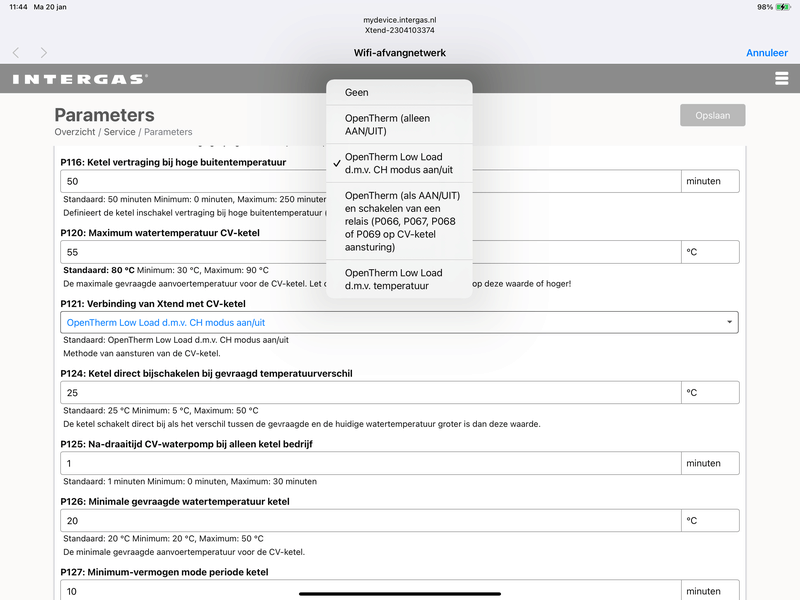

Goedemiddag,
Ik heb een vraag over parameter P121.
Je kunt hier o.a. kiezen voor waarde “2” (open therm) en “4” (open therm low load o.b.v. temperatuur).
Wat is hier de betere keuze i.c.m. een Intergas Xtreme CV ketel?
Groet, Willem.

Willem_M schreef op dinsdag 14 januari 2025 @ 14:28:
Goedemiddag,
Groet, Willem.
Uit mijn hoofd:
open therm low load o.b.v. OCH (of iets in die trant)
Goedemiddag,
Groet, Willem.
De 2e optie is voor Intergas ketels.
(En vele andere ketels).
Optie 4 moet je instellen als je de 3-weg in ketel bij elke lowload cyclus heen en weer ziet gaan. Dat gebeurt bij ketels die 'default' de 3-weg klep naar de tapwater stand zetten. Bij optie 2e schakelt het warmtevraag signaal naar de ketel. Bij optie 4 blijft het warmtevraag signaal actief tijdens lowload sturing naar de ketel. Bekend is dat sommige Nefit ketels dit doen.

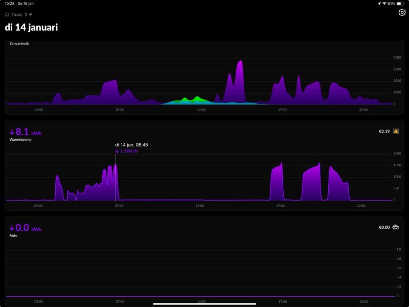

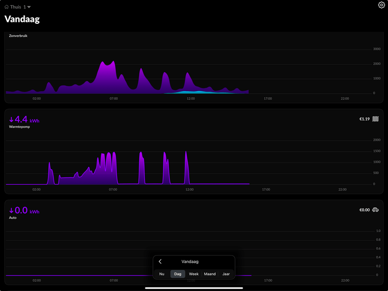

Mbv mede-forumlid Fullpower heb ik de instellingen van mijn Xtend de afgelopen tijd nog iets aangepast. Het draait mooi, maar toch zit ik nog met iets. Ik laat een plaatje zien van afgelopen nacht. Rond middernacht was de kamertemperatuur zoals ingesteld (21 graden). De ketel mag onder nul graden meehelpen, en dat gebeurde, dus prima. Toch zakt de temperatuur een halve graad onder de gevraagde waarde. De ketel kan het op zijn sloffen aan, dus waarom dan toch die temperatuurdaling? Tweede vraag, is het beeld van bijspringen vd ketel (Nefit, voor zover relevant?) normaal? Het zou mij logischer lijken dat de ketel een tijdje mee verwarmt tot de gevraagde temperatuur is gehaald. Nu springt die aan en weer uit, zonder dat de gevraagde temperatuur wordt gehaald. Afbeeldingslocatie: https://tweakers.net/i/eONAcJZZCSljnvfC90I7ET5X6SI=/800x/filters:strip_icc():strip_exif()/f/image/x17rc3XP4bVrFgqGjcpdAzCo.jpg?f=fotoalbum_large

miepet schreef op dinsdag 14 januari 2025 @ 18:08:
Mbv mede-forumlid Fullpower heb ik de instellingen van mijn Xtend de afgelopen tijd nog iets aangepast. Het draait mooi, maar toch zit ik nog met iets. Ik laat een plaatje zien van afgelopen nacht. Rond middernacht was de kamertemperatuur zoals ingesteld (21 graden). De ketel mag onder nul graden meehelpen, en dat gebeurde, dus prima. Toch zakt de temperatuur een halve graad onder de gevraagde waarde. De ketel kan het op zijn sloffen aan, dus waarom dan toch die temperatuurdaling? Tweede vraag, is het beeld van bijspringen vd ketel (Nefit, voor zover relevant?) normaal? Het zou mij logischer lijken dat de ketel een tijdje mee verwarmt tot de gevraagde temperatuur is gehaald. Nu springt die aan en weer uit, zonder dat de gevraagde temperatuur wordt gehaald. [Afbeelding]
Misschien eens een paar dagen zonder nachtverlaging proberen? En in ieder geval langer wachten. De thermostaat heeft er 24uur over gedaan om vanmiddag de max. te bereiken. Die vloerverwarmingsstand van de Comfort Touch is heeeel erg traaaaag. En is mogelijk te traag als je vloertemperatuur in een korte tijd flink omhoog moet om meer afgifte te creëren. Dat gaat gewoon niet: regeling is traag en de vloer is traag.
Als je echt sneller wil schakelen met het setpunt of een snellere regeling wilt: kies dan de 'normale' regelstand gebruiken op de Comfort Touch. Of parameter P200 van de Xtend op 'radiatoren' zetten. Ik verwacht dat dan de temperatuur veel vlakker zal zijn. Wel ten koste van gasverbruik en een onrustiger verloop.
Oost: 3600WP en zuid: 3000WP PV, 9kW Panasonic split warmtepomp en Jaga Twin convectoren met zelfbouw DBE. CPC18 300 liter ZB. Clage 11kW naverwarmer.

Fullpower schreef op dinsdag 14 januari 2025 @ 17:45:
Bedankt, dus gewoon op 2 (default waarde) laten staan.

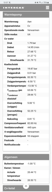

Weet iemand wat de hoogste frequentie is waarmee de compressor wordt aangestuurd?

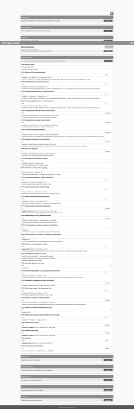

Warmtepomp stopt regelmatig terwijl de gewenste kamer temperatuur niet bereikt is.
Wat kan het probleem zijn.Graag advies daar de installateur het niet weet.En geen support mogelijk van Intergas.
Afbeeldingslocatie: https://tweakers.net/i/z4IqiTQ3FCFRCkdjaubRG3DP-yw=/800x/filters:strip_exif()/f/image/IvDHhayxoCWgpsCgFiVXQYv9.png?f=fotoalbum_large
Afbeeldingslocatie: https://tweakers.net/i/Dh5sPCLo4bwJG3B2L0rI_pIsaHw=/800x/filters:strip_exif()/f/image/2G67578SbFVBUlsdh0J6bHgw.png?f=fotoalbum_large
[ Voor 32% gewijzigd door Jackenlucas op 16-01-2025 10:44 ]
  • a2aan
  • Registratie: Juni 2024
  • Laatst online: 08-09 18:33
Jackenlucas schreef op donderdag 16 januari 2025 @ 10:42:
Nam de ketel het op dat moment over? Kan het zijn dat bij jou de buitentemperatuur die dinsdagoctend onder de -2 is gekomen? Bij mij is de buitentemperatuur die de Xtend aangeeft vaak 1-2 graden lager dan ik zou verwachten (o.b.v. metingen van een weerstation in de buurt).
Sowieso komen de waarden voor P102 en P103 niet logisch over. Wat probeer je te bereiken? Als je zo veel mogelijk met de warmtepomp wil doen zou ik P103 op -20 zetten (i.p.v. -2), dan probeert de Xtend de warmtepomp nog zo lang mogelijk 'nuttig' te gebruiken. P102 zou ik zo laag mogelijk zetten, maar wel zodanig dat de Xtend het bij die temperatuur nog wel alleen aan kan.
En heb je P100 (standaard) op 1 staan?
Naast wat @a2aan al schrijft: P107 staat heel hoog, volgens mij kun je dat beter op 0 zetten (adaptief).
Verder: wat zijn de waarden voor P194 en P120 ?
Meest waarschijnlijke oorzaak voor het blokkeren van de Xtend is dat de ketel te heet water produceert en dat de retour dan boven de 55 graden komt.
Het zou kunnen dat die hoge waarde van P107 met het probleem te maken heeft, want daardoor schakelt de ketel heel laat bij. Als de kamertemperatuur dan inmiddels te veel gezakt is, dan moet er warmer water gemaakt worden om de kamer weer op temperatuur te krijgen. Waardoor de retour boven de 55 graden komt. Ik zie ook dat in jouw omschrijving van P107 die 0 voor adaptief niet voorkomt (te oude firmware?). Als je P107 niet op 0 kan zetten, dan zou ik de standaardwaarde van 600 gebruiken.

  • Jackenlucas
  • Registratie: November 2018
  • Laatst online: 25-08 16:28
Bedankt voor de informatie en heb de parameters aangepast.Ben benieuwd of de Extend nu niet meer stopt als kamer temperatuur nog niet is bereikt.
Heb je ook P194 en P120 aangepast ? Wat is hun waarde (ook als je ze niet hebt aangepast) ?

HouterBend schreef op donderdag 16 januari 2025 @ 08:53:
82Hz, maar max is wel buitentemperatuur afhankelijk.
Nou het is nu de goede buitentemperatuur, want dat draait ie hier nu continu.🤣

Ik P120 van 80 naar 90 graden gezet. als ik p194 verhoog krijg ik een foutmelding op de thermostaat

Jackenlucas schreef op vrijdag 17 januari 2025 @ 21:12:
P194 is de maximum aanvoer van Xtend+ketel, P120 is de maximum aanvoer van de ketel. P120 moet 10 graden hoger dan P194.
Het is juist de bedoeling om P194 zo laag mogelijk te zetten, om te voorkomen dat de ketel te heet water in het systeem pompt waardoor de Xtend stopt. Maar P194 moet wel hoog genoeg zijn om het warm te houden.
Probeer het met deze instellingen:
P102=5
P103=-10
P107=0 of 600 als je geen 0 kan instellen
P194=45
P120=55
Als je de ketel helemaal wil uitschakelen kun je P100=0 instellen (standaard = 1). Dan heb je wel het probleem dat het niet meer warm blijft als de Xtend het niet alleen af kan.
Ik zou het eerst proberen met de instellingen zoals hierboven aangegeven. Als de Xtend dan toch stopt,maak dan verbinding met de wifi van de Xtend en kijk wat je daar ziet bij aanvoer en retour.

Verwijderd schreef op zaterdag 18 januari 2025 @ 11:29:
In principe regelt de Xtend zelf het vermogen/gevraagde temperatuur aan de ketel. Dus ook al staat het maximum op 80 graden vraagt de Xtend bij mij zover ik gezien heb nooit meer dan 50 graden aan de ketel, en dat is alleen tijden defrosts, anders is het zelfs nog lager.
Dus het is niet zo dat je zelf moet zoeken naar de laagst mogelijke temperatuur waarop je het huis nog warm kunt houden.

GroundBreaking schreef op zaterdag 18 januari 2025 @ 12:47:
Dat is niet altijd/helemaal waar. Als je Xtend wordt aangestuurd via OpenTherm bepaalt de thermostaat de aanvoertemperatuur. Als je aan nachtverlaging zou doen (of verlaging tijdens vakantie, of als je huis is afgekoeld door onderhoud aan de CV-installatie), dan zou het zomaar kunnen dat de thermostaat een 'onnodig' hoge aanvoertemperatuur vraagt. Met P194 kan je dit een beetje 'in toom' houden.

Met P202 op 4 is het niet rechtstreeks de thermostaat die de temperatuur bepaald, maar ook de Xtend. Maar je zou het kunnen limiteren inderdaad als je trager op temperatuur wilt komen.
Al zie ik juist meer mensen die klagen over dat het te lang duurt dan te kort.😅
Alles werkt ongewijfeld goed met de standaard instellingen, de vraag is alleen of het ook optimaal (in de zin van zo weinig mogelijk gebruik van de ketel) werkt. We hebben hier toch meerdere keren gezien dat mensen vroegen waarom de Xtend uitschakelde en voor zover ik me kan herinneren lag dat aan een te hoge retour.
Als je de temperatuur verlaagt en de Xtend schakelt niet meer uit, dan weet je dat dat de oorzaak is geweest. Heb je geen probleem met een uitschakelende Xtend, dat is het misschien minder zinvol om de watertemperatuur te verlagen. Hoewel het aan de andere kant ook geen enkel nadeel heeft, zolang het tenminste warm blijft.
In dit specifieke geval denk ik dat de hele hoge waarde van P107 ook met het probleem te maken heeft. Waardoor de ketel veel te laat bijschakelt, de kamertemperatuur kan dan als flink gezakt zijn waardoor er warmer water in het systeem moet om het weer op te warmen.

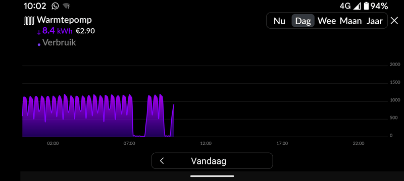

Goedenavond, Wij hebben de onderstaande instellingen maar krijgen het huis niet aangenaam warm in deze tijd. Het lijkt alsof de cvketel te weinig meedoet. Wij hebben de blokkade aangezet in de nacht alleen lukt het de cv ketel niet om het huis 's ochtends netjes op temperatuur te krijgen zodat de warmtepomp het overdag lekker kan overnemen. We hebben een goed geïsoleerd huis maar het hybride systeem heeft de hele dag nodig om 1 graadje erbij te krijgen.
Is het mogelijk om via de Xtend de cv iets harder te laten werken?
De blokkade hebben we 's nachts aan gezet omdat de ontdooifunctie best wat geluid geeft binnen.
Afbeeldingslocatie: https://tweakers.net/i/nvrKmXV-v-y1NivrPiTEIpP0sts=/x800/filters:strip_icc():strip_exif()/f/image/Falrv84vzsTxAUZWJBiduCg0.jpg?f=fotoalbum_large

vleernam schreef op zaterdag 18 januari 2025 @ 19:19:
Wat zijn je instellingen van de parameters?

Bedankt voor je reactie, er zijn natuurlijk een hoop instellingen en parameters om uit te kiezen.
101 / 2COP
102 / 15 graden
103 / -5
104 / 50 graden
105 60 sec
107 30 sec
108 0
109 0
110 32
112 15 graden
115 0 min
117 JA
118 Nee
120 55 graden
121 opentherm low
124 25 graden
128 JA
129 10%
60 0%
61 100
160 laag
161 15
162 0
170 Nee
176 Auto
180 Comfort
181 3 graden
186 2,2 graden
191 uit
Ik heb zoveel mogelijk opgeschreven en ik hoop dat je er iets mee kunt. Mochten er nog een paar ontbreken dan hoor ik het graag. We hebben veel vloerverwarmingen en radiatoren met ventilatoren. Ik begrijp goed dat de warmtepomp er lang over doet om de warmte in het huis te krijgen en dat de blokkade in de nacht niet meewerkt. Ik hoop dat de CV een tandje extra kan bijspringen om het toch aangenaam te krijgen in de ochtend.
Bedankt voor alle suggesties alvast.

  • GroundBreaking
  • Laatst online: 10:42
Dus als ik het goed begrijp zet je snachts de verwarming dus compleet uit. Dan moet hij best stoken ja 's ochtends.
Hoe staat de thermostaat ingesteld? Heb je een Comfort Touch? Op vloerverwarming? Dan regelt die ook gewoon heel traag, en kan je daar al een hoop tijdswinst pakken denk ik.
Gaat de ketel wel aan 's ochtends? Of helemaal niet nu?

We hebben alleen de warmtepompblokkade aan in de nacht tot 7uur 'smorgens. Thermostaat ( Comfort Touch) staat overdag op 20,5 en 'snachts op 19,5 graden. De vloerverwarming gaat aan bij water van 24 graden dmv temperatuurschakelaar. De ketel gaat maar af en toe aan en dan ook bij korte momentjes waardoor we zien dat bijvoorbeeld in de stille stand de temperatuur op de thermostaat rustig zakt in de avond. Als er suggesties of vragen zijn dan hoor ik het graag.

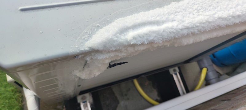

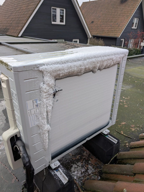

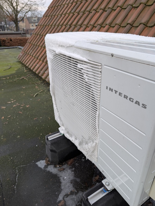

Hoi,
Mijn Xtend is kneiter bevroren, en we zijn dus geheel op gas overgeschakeld, op zich geen probleem maar ik dacht dat dit een mooi moment was om eens de manuele intdooicyclus te testen
in het Service meny de manuele ontdooicyclus gestart, maar er lijkt niets te gebeuren, compressor blijft op 0.0, de fan blijft uit en de buitenunit ontdooit niet.
doe ik iets verkeerd? ik zou verwachten dat de buitenunit nu zou gaan ontdooien.Afbeeldingslocatie: https://tweakers.net/i/R5nRPEHCNIdZddVk3oE76dsAAWk=/x800/filters:strip_icc():strip_exif()/f/image/VOOZh3c1A6JEKdJZbP9FHNKe.jpg?f=fotoalbum_large

sirtm schreef op zondag 19 januari 2025 @ 11:21:
Hoi,
doe ik iets verkeerd? ik zou verwachten dat de buitenunit nu zou gaan ontdooien.[Afbeelding]
Wat voor kleur lampje heeft de Xtend? Want ik zou zeggen als hij helemaal uit gaat omdat hij dicht gevroren is dat er wel een fout is ergens.
Probeer het eens zonder de nachtverlaging. Wat ik denk dat er gebeurt: de Xtend is in de nacht geblokkeerd, maar met 1 graad nachtverlaging zal het bij een goed geisoleerd huis lang duren voor de temperatuur die ene graad in huis is gedaald. En zolang de temperatuur niet 1 graad is gedaald zal de ketel ook niet bijschakelen. Als het inmiddels dan weer vroeg in de ochtend is wordt de Xtend weer actief en die zal dan proberen om die ene graad weer bij te stoken, wat lang kan duren.
Nog beter zou zijn om het geluidsprobleem aan te pakken. Komt dat uit de binnenunit of de buitenunit ?
  • sirtm
  • Laatst online: 02-10 17:42
GroundBreaking schreef op zondag 19 januari 2025 @ 11:29:
Groen paars knipperend, want ik heb de Wifi constant open staan. er staat geen error code op.
P103 staat op -5, minimum COP 2,5
Verder meest op Default
  • Fullpower
  • Registratie: Juni 2017
  • Laatst online: 05-10 22:02
Hoi,
Het lijkt erop dat de buitentemperatuur sensor aan de verdamper is vastgevroren, doordat hij er te dicht op zit, en dat daardoor het probleem is ontstaan.

  • vleernam
  • Registratie: Januari 2025
  • Laatst online: 11-09 14:10
GroundBreaking schreef op zondag 19 januari 2025 @ 11:28:
@vleernam Bij mij zijn er twee dingen die de trigger zijn voor de ketel. Ik stook op constante temperatuur.
De waarde in P131 voor tijdens een defrost. (Ik heb het idee dat de Xtend een verwachting doet of hij onder die temperatuur gaat komen bij een defrost, en hij lijkt hier vrij goed in moet ik zeggen. Maar het is niet zo dat als hij helemaal aan het eind van een defrost onder die waarde komt dat dan de Ketel pas aan gaat.)
P219, wanneer de actuele temperatuur van de thermostaat deze hoeveelheid onder de ingestelde waarde komt gaat de ketel erbij aan.
Doordat jij de temperatuur ook veranderd gaandeweg de dag is de P219 dan minder van belang maar meer P217? Dat je ook meteen de ketel aanspreekt als je die sprong in temperatuur insteld?
@Fullpower heeft gekeken naar de Xtend en heeft wat aanwijzingen gegeven. We kijken het deze aankomende koude dagen even aan wat de wijziging doet. P200 stond op vloerverwarming ipv op radiatoren en blijkbaar werkt dat erg traag. Dank voor het meedenken.
  • vleernam
Verwijderd schreef op zondag 19 januari 2025 @ 11:40:
Het geluid van het ontdooi-proces schijnt normaal te zijn maar bij ons "hangen" de leidingen open en bloot bij het trapgat naar de zolderkamer. We gaan hier nog even aftimmeren met geluidsisolatie en dan hopelijk horen we het straks een stuk minder. Verder loopt de Xtend goed volgens de kenners.
Ik zou ook zeker stoppen met de nachtverlaging. Ten eerste is de besparing op het warmteverlies (en dus de benodigde hoeveelheid energie om het warm te houden) marginaal. Warmteverlies is recht evenredig met het verschil tussen binnen- en buitentemperatuur.
Als het zoals nu in de nacht buiten -2 graden is, dan is het warmteverlies bij 19,5 graden binnen ten opzichte van 20,5 graden binnen: (19,5- -2)/(20,5- -2)=21,5/22,5=0.955. Het bespaart 4,5% als je de binnentemperatuur de hele dag 1 graad verlaagt. Alleen in de nacht bespaart het dus 1,5%.
Daavoor moet je het vroeg in de ochtend, als het op zijn koudsts is, weer opwarmen. Precies op het moment dat het rendement van de Xtend op zijn laagst is ga je het nog een keer verlagen door de warmtepomp voluit te laten draaien. Zelfs als je het op de ketel doet heb je hetzelfde probleem, alleen is het met een ketel niet zo sterk. Het gaat er uiteindelijk niet om hoeveel warmte je produceert, maar hoeveel energie je nodig hebt om erin te stoppen. Want dat moet je betalen.
Dit bespaart echt geen geld, op zijn hoogsts zou ik zeggen dat weinig uitmaakt. Of het kost geld (en comfort).

Deze winterdagen hakken er wel in qua COP. Afgelopen dagen gemiddeld 2.5, ondertussen overall gezakt naar 4.7, dat word nog een hele klus om weer boven de 5.0 te komen en het jaar doel te halen.

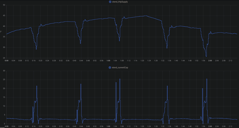

  • sirtm
MakeItSo schreef op maandag 20 januari 2025 @ 07:22:
Hoe heb je dat ingesteld dat de Wifi constant open staat?

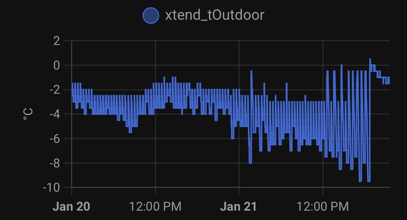

Ik gebruik Home Assistant, en heb deze integratie geinstalleerd, https://github.com/DSchoutsen/HA_connection_Xtend
Die pollt elke 120 Seconden de Xtend midddels de API en dus blijft de verbinding open staan.
a2aan schreef op maandag 20 januari 2025 @ 09:39:
Maar toen mijn Xtend nog wel werkte, inclusief ketelondersteuning bij iedere defrost, heb ik nooit vaker dan 1x per 30min defrosts gezien, en zelfs dat was redelijk uitzonderlijk. Iedere defrost is (vrij letterlijk) het verwarmen van de buitenlucht met warmte uit je huis. Volledig voorkomen kan (met dit weer) helaas niet, maar volgens mij is het wel realistisch om met een relatief weinig gas de COP van de Xtend flink te verhogen, door het aantal defrosts met een kwart tot een derde te verlagen.
De Xtend zoekt zelf wel uit of het nodig is om de ketel bij te schakelen. Met de buitentemperaturen van de afgelopen dagen (rond of onder het vriespunt) bevriest de Xtend elke 23 minuten, met of zonder dat de ketel bijschakelt. Dat maakt geen verschil:
Afbeeldingslocatie: https://tweakers.net/i/q8s9JeV7QJSdHG4m2Hq1O_YRcDM=/800x/filters:strip_exif()/f/image/81BA70w9AZPLZewhVR1nPXsx.png?f=fotoalbum_large
Ook als het nog kouder wordt blijft de Xtend in die cyclus van 23 minuten.
  • GroundBreaking
Nog een keer een hypothetisch voorbeeld:
  • 30kWh Xtend @COP 2,5 geeft 75kWh warmte die je huis in gaat.
  • 19kWh Xtend @COP 3 plus 2m3 gas levert dezelfde 75kWh warmte op, en dan speel je quitte als 5,5kWh elektriciteit hetzelfde kost als 1m3 gas.
Wat je hier dus schetst is dat je door gas te verbruiken je de gemiddelde COP van de Xtend verbeterd. Dit kan alleen als de aanvoerwater temperatuur daardoor kan dalen. Of het totaal gevraagde vermogen van de Xtend naar beneden kan, waardoor hij ook zuiniger kan gaan lopen.
Dat laatste is vooral theoretisch als het zo koud is en veel defrosts, aangezien de Xtend na een defrost vollebak er tegenaan gaat. Ook als de ketel ondersteund tijdens de defrost zo ver ik kan zien.
Dus dan blijft over dat door de ketel bij te schakelen tijdens defrosts de aanvoer temperatuur significant kan dalen. Ook dat zie ik niet gebeuren.
Dus ik weet niet hoe die 2m3 gas voor de verbeterde COP gaat zorgen.

Afbeeldingslocatie: https://tweakers.net/i/RHoOyRIiZplzQYw5iYpFvWqDwu8=/800x/filters:strip_exif()/f/image/z8ruZYLpW43HgjJ0e40aqJy2.png?f=fotoalbum_large
Op welke parameter P121 gezet worden om warmtepomp zoveel mogelijk te laten functioneren

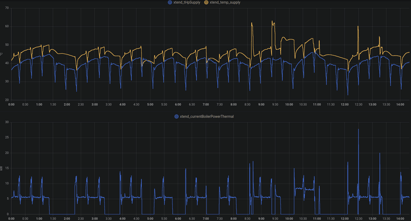

a2aan schreef op maandag 20 januari 2025 @ 11:43:
@Verwijderd bedankt voor de grafiek; zeer leerzaam! Heb je hem ook met Ta, en misschien ook over een wat langere periode?
Ta vs temperatuur ketel. De 3 pieken rond de 60 graden komen van warm water gebruik. Onderste grafiek is het vermogen van de ketel.
Afbeeldingslocatie: https://tweakers.net/i/3AWRrF44jaqsbwBaHH53mvb0vRQ=/800x/filters:strip_exif()/f/image/3Gx6M7bEGCB2H7kBVShX3GOi.png?f=fotoalbum_large
Jackenlucas schreef op maandag 20 januari 2025 @ 12:00:
Dat heeft daar geen invloed op, dit gaat alleen om de manier waarop de ketel wordt aangestuurd. Volgens mij moet je dat alleen veranderen als de ketel deze standaard instelling niet aankan.
Heb je dan nog steeds het probleem dat de Xtend afschakelt ? Als het probleem weer optreedt, maak dan contact met de wifi van de Xtend. Kijk wat je ziet bij Statistieken en dan Live Data en plaats een screenprint.

Verwijderd schreef op maandag 20 januari 2025 @ 14:24:
Nice!
Het lastige is dat 'what if?' vragen erg moeilijk te beantwoorden zijn, omdat de omstandigheden waarin je test continu (kunnen) veranderen.
Wat ik 'mooier' had gevonden, was als de ketel ook tijdens defrosts was bijgeschakeld (bijvoorbeeld bij de twee tussen 1:30 en 2:00), want daarmee was de Ta minder snel naar beneden gelopen, en had je het moment dat de ketel voor langere tijd bij moest schakelen nog wat kunnen oprekken.
En op die momenten dat de ketel voor langere tijd op minimumvermogen draait, had ik het ook 'mooier' gevonden als 'ie niet extra had opgetoerd tijdens de defrosts. Dan was de Ta ook minder snel opgelopen (tussen bijvoorbeeld 2:15 en 3:50).
Op die manier zou je de Ta denk ik een stuk vlakker kunnen trekken. Maar of dat ook goedkoper is, weet ik niet zo zeker... En als het toch niet uitmaakt, dan is de huidige werking natuurlijk gewoon prima!
Merk op dat er tussen 0:00 en 1:20 een paar defrosts zijn met bijschakelen van de ketel en tussen 1:20 en 2:20 een paar zonder. Ik zie geen verschil qua COP:

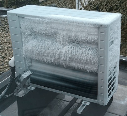

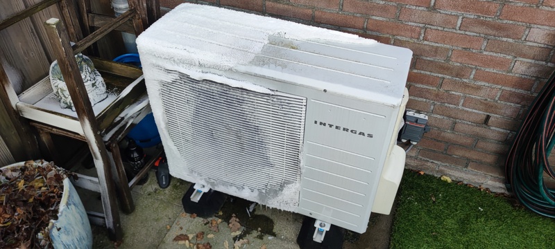

  • Aldmar
  • Laatst online: 05-10 21:02
Aldmar
Niks...
Hoe staat jullie buitenunit er bij met deze temperaturen rond het nul-punt?
Afbeeldingslocatie: https://tweakers.net/i/jYijVEUjuyl4cIPGWCr9oa6Scg0=/232x232/filters:strip_exif()/f/image/32IcRH4Ix5HJIauHc1LAiQny.png?f=fotoalbum_tileAfbeeldingslocatie: https://tweakers.net/i/wuOzrzUu4H3AfG2ngUsobW7tCPc=/232x232/filters:strip_exif()/f/image/ZCdVCjwx0aP5LiPLOv8Y3IZt.png?f=fotoalbum_tileAfbeeldingslocatie: https://tweakers.net/i/7Wg3WdadAEXfbtGBGltXm50W0rE=/232x232/filters:strip_exif()/f/image/71vx1JEmsMgCzBUKpztb5vZ4.png?f=fotoalbum_tile
Afbeeldingslocatie: https://tweakers.net/i/Qi90rDwPTiEVhLw0AHk8ARBjK88=/232x232/filters:strip_exif()/f/image/aXD3BTMVpjeb2P281zkbxq6H.png?f=fotoalbum_tileAfbeeldingslocatie: https://tweakers.net/i/ualtEKPnyXtxiiGfVPRbnIzgFPU=/232x232/filters:strip_exif()/f/image/4QsIOomimv6la1LMY9XLkgd2.png?f=fotoalbum_tile
Denk dat hij een week volle bak aan het draaien is, met cv als ondersteuning tijdens defrosts. (elke dag 27kwh en zo'n 2 a 3 m3 gas) Geen foutmeldingen of iets dergelijks, gewoon lekker aan het werk. :D
Op zich zijn de koelribben mooi vrij, maar rondom wel redelijk wat aanvriezing. Is ook niet gek natuurlijk; de unit zelf is koud en het warme water komt tijdens defrosts natuurlijk niet in de buurt van de ombouw. En niet te vergeten de langdurige (vochtige) mist. Valt wel op dat met name de linkerkant ijzig is. Temperatuursensor lijkt wel (net) mooi vrij te blijven.
Heb wel het idee dat ik hem nu wat meer hoor brommen. Maar kan ook komen door de ijsplaat er rondom heen, dat dit allemaal mee resorneert.
Vanaf morgen weer wat hogere temperaturen, dus dan zal hij wel ontdooien. :(:)
Lijkt mij geen kwaad te kunnen allemaal. Zo'n apparaat is immers ontworpen om in koud weer te werken. Toch?

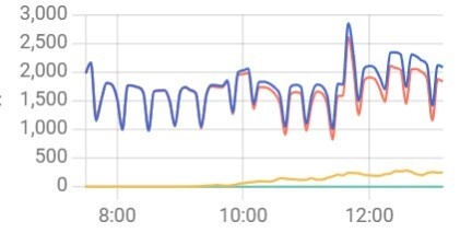

de buitenunit van de extend is net geinstalleerd. (binnenunit is al 2 weken geleden geinstalleerd) en hij draait net een dag.
Wat ik merk is dat hij bijna vol aan het draaien is (veel vermogen) en steeds pieken heeft. (zie ook grafiek hieronder. Is misschien op 500 watt na precies het verbruik van de xtend)
Afbeeldingslocatie: https://tweakers.net/i/HB0qvR9Nadf8-Z8wSTt0guE0Nt0=/fit-in/4920x3264/filters:max_bytes(3145728):no_upscale():strip_icc():strip_exif()/f/image/ycFIkqctaHkry44oshMqxe5U.jpg?f=user_large
COP is overigens erg goed. 4.7 Dus ga er vanuit dat hij goed zijn werk doet. Gasmeter is maar met 3 kuub omhoog gegaan. Waarschijnlijk allemaal te danken aan douche gebruik.
Installateur gaat nog nacalibreren daar heeft ie een maandje data voor nodig. Vooralsnog best tevreden, maar niet verwacht dat hij al meteen zoveel stroom zou gaan verbruiken.

justice strike schreef op dinsdag 21 januari 2025 @ 13:21:
Dat komt doordat de verdamper van de buitenunit bevriest en daarna wordt ontdooid (wat vermogen kost). Met het huidige weer is dat onvermijdelijk, de Xtend komt dan in een bevries/ontdooi cyclus van ongeveer 25 minuten. Kijk maar naar de tijd tussen de pieken, dat klopt precies.
Niks aan de hand, zodra de temperatuur boven de 5 graden komt stopt dat en dan zal het verbruik van de Xtend in een keer fors dalen.
Aldmar
Niks...
Aldmar schreef op maandag 20 januari 2025 @ 20:21:
Vandaag toch de buitentemperatuur-sensor bevroren. Schommelingen van de waarde tussen 0 en -10 graden. :o Op een gegeven moment schakelt de Xtend zich uit omdat het te koud werd. Maar dat was het in werkelijkheid dus niet. Leek er op dat hij dan in een neerwaartse spiraal kwam…
Begin van de avond ijs om de sensor een beetje weggehaald. Duidelijk te zien!
Afbeeldingslocatie: https://tweakers.net/i/XyH91E5_Hxr_UJN4yJdren6om5s=/800x/filters:strip_icc():strip_exif()/f/image/a25tlFlNsrYsEz0pN0X386Iv.jpg?f=fotoalbum_large

Afbeeldingslocatie: https://tweakers.net/i/OkUgmXgPrpgcOjpf_iAc0bJuJeY=/800x/filters:strip_icc():strip_exif()/f/image/meOmB2fDRKmWdrBl3xJTdBPQ.jpg?f=fotoalbum_large
Afbeeldingslocatie: https://tweakers.net/i/4UlSGPh5qA0X2ZCqvADGgkJQQEA=/x800/filters:strip_icc():strip_exif()/f/image/8wfMJsrRjkqaz0VkIPDjkpQ7.jpg?f=fotoalbum_large
Afbeeldingslocatie: https://tweakers.net/i/u6XTxgm_rE5j6EcDsQIVXR8PYeE=/x800/filters:strip_icc():strip_exif()/f/image/XlXqpgWlCKu1J2yZeSr8wSk8.jpg?f=fotoalbum_large

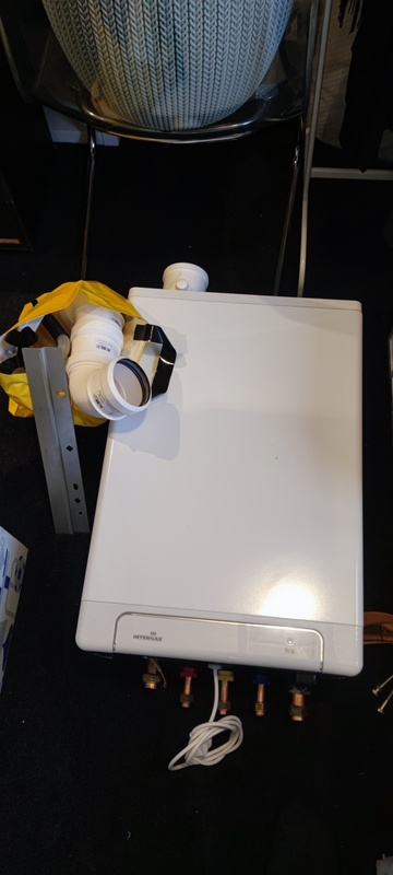

Ketel eruit, boiler erin. Koos gasloos nu.
Wanneer de kou echt lang aanhoudt lukt het de Xtend niet om m'n woonkamer op 21,5 te houden en zakt de temp naar 20 a 20,5. Een kleine elektrische kachel met thermostaat helpt dan om de 21,5 te waarborgen. Ik heb drie koukleumen in huis... voor mij was die 20 graden al prima geweest.

  • Plaplar
  • Registratie: Januari 2016
  • Laatst online: 04-02 07:51
Hier heeft de Xtend het de laatste paar dagen niet heel leuk volgens mij.
We hebben de temperatuur dag en nacht op 19c staan, maar ik zie dat hij sinds afgelopen zondag elke dag een COP van 2.0 heeft, en daarom ook veel gas gebruikt om de woning warm te houden. De afgelopen 3 dagen heeft de Xtend zo'n 10kWh aan stroom en 3,5m3 aan gas verbruikt.
Tot afgelopen zondag heeft hij eigenlijk amper gas verbruikt om te verwarmen. Alleen bij sommige defrosts pakte hij af en toe gas als het te koud was.
Nu is de buitenunit ook wel echt veranderd in een ijsblokje:
Afbeeldingslocatie: https://tweakers.net/i/L5DPFzuhqZuF1w_bVVzDGPL0A4g=/fit-in/4000x4000/filters:no_upscale():strip_exif()/f/image/L2l05A8vOroyn19UXIZSC6UP.png?f=user_large
Ik vroeg me af of dit normaal is? 8)7

DaanTriple7
verdaanzaming
Je temperatuursensor zit in ijs, dat is niet goed.
Als die voeler in het ijs zit klopt z'n defrost aansturing niet meer, en wordt je hele unit een ijsklomp.
[ Voor 7% gewijzigd door DaanTriple7 op 22-01-2025 10:04 ]

  • miepet
  • Registratie: Januari 2024
  • Laatst online: 05-10 14:01
In vervolg op de vraag van Plaplar heb ik een enigzins vergelijkbare vraag. Vanmorgen zag ik dat de Xtend er helemaal mee stopte, de ketel werkte wel gewoon. Even later deed zich dit weer voor, zie de grafiek. De Xtend was volledig bevroren en ontdooide blijkbaar even niet. Ik heb ingesteld dat ketel alleen mag bijspringen wanneer P131 = 15. Volgens mij komt dat nooit voor. Hoe dan ook, weet iemand hoe het kan dat de Xtend niet meer defrost. Als oplossing heb ik nu ingesteld dat de ketel altijd defrost, maar liever heb ik dit niet ivm beperken vh gasverbruik. Overigens, ter info voor @Plaplar afgelopen dagen was verbruik per dag ongeveer 16 tot 20 kWh met gasverbruik tussen 1 en 2,5. Vrijstaande woning, constante temperatuur van 21 graden.Afbeeldingslocatie: https://tweakers.net/i/v29-NJDda_PZ54KThtC1MD9dIZw=/x800/filters:strip_icc():strip_exif()/f/image/hrIQXkq8lSBRL2ZlvAcODNfc.jpg?f=fotoalbum_large
Afbeeldingslocatie: https://tweakers.net/i/20ReYFhlXTDKZJkedb27fu0KP9Q=/x800/filters:strip_icc():strip_exif()/f/image/67qOjRgmiR0myCjUPkJimXZE.jpg?f=fotoalbum_large
Afbeeldingslocatie: https://tweakers.net/i/ZyGMViXkhr8mFWCg91o0udiJQ04=/x800/filters:strip_icc():strip_exif()/f/image/YS8vjHargB9PV3p2mM76pQoi.jpg?f=fotoalbum_large
Afbeeldingslocatie: https://tweakers.net/i/sS0mklAX8hNA6ARJtEtL9EGfRrQ=/800x/filters:strip_exif()/f/image/UNDHJPjppjTOcT3QO6NVXVyo.png?f=fotoalbum_large

  • Plaplar
Dank voor de reacties. Enig idee hoe ik ervoor zorg dat de temperatuursensor niet meer in ijs zit? is de temperatuursensor dat zwarte ding linksbovenin?
  • DaanTriple7
  • Registratie: Oktober 2023
  • Laatst online: 03-10 10:41
DaanTriple7
verdaanzaming
Ja dat is hem. Wellicht kun je er lauwwarm water overheen gieten tot hij ijsvrij is. Dat is wat ik zodadelijk ga proberen, want bij mij kruipt het ijs er ook naartoe.

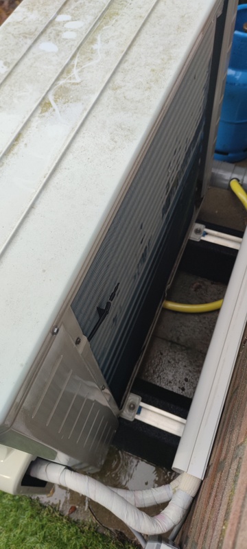

  • DaanTriple7
DaanTriple7
verdaanzaming
Ik zie net dat het gat voor de waterafvoer onderin de buitenunit is dichtgevroren. Daardoor blijft de verdamper aan de onderkant in een laag ijs staan, ook na het ontdooien. Dit zal de efficiëntie niet helpen. Wellicht knutsel ik daar aankomende zomer een warmtelint in.
PV: 0kWp, Thuisbatterij: 0kW/0kWh, Clage 13kW doorstromer, Geen verwarming, Kia e-Niro 64kWh + Hyundai IONIQ5 73kWh AWD 'Project 45'

Plaplar schreef op woensdag 22 januari 2025 @ 09:57:
Ik heb hetzelfde ervaren. Lijkt er op dat de Xtend 'denkt' dat het buiten -10 is, omdat de sensor is bevroren. Bij dergelijke kou schakelt de Xtend uit en gaat over naar de ketel. En dus als gevolg meer gasverbruik, terwijl het buiten rond het nulpunt is.
Je ziet het ook in het grafiekje van @miepet. Net na 7u gaat de Xtend helemaal uit. En even later gaat hij weer aan, waarschijnlijk omdat dan de sensor voldoende ontdooit is en weer normale waarde meet. Even later weer hetzelfde; uitschakeling en even later weer aan.
Beetje lauw water over de sensor lostte het bij mij op. :)
10 kWh per dag verbruik valt nog mee. Ik zit op ruim het dubbele per dag als de hij de hele dag doortrekt. (27kWh). Ook een teken dat hij dus niet volle bak draait bij dergelijk verbruik.

  • miepet
Nog een toevoeging/vraag van mijn kant. Kijkend in de statistieken zie ik wel dat de gewone buitentemperatuur 'gezien' wordt, bij ons was dat straks -1. Ondanks veel ijs bij de sensor. Dit rijmt dan toch niet met de opmerking dat de Xtend een te lage temperatuur meet en daardoor afslaat?
  • Aldmar
Aldmar
Niks...
miepet schreef op woensdag 22 januari 2025 @ 11:15:
Kijk je naar live data of kan je ook historisch zien?
Ik kan (via Home Assistant) ook de historie zien. Dan zie je dat de gemeten waarden erg verschillen. Net ná een defrost normale temperaturen, maar vlak er vóór hele lage (ijs) temperaturen. Paar post terug heb ik mijn waarden van afgelopen dagen laten zien. Helemaal rechts in de grafiek zie je de temperaturen nadat ik het ijs weggehaald heb.
Als de Xtend afslaat komt dat door
- een te lage buitentemperatuur (P103)
- een te lage COP (P101)
- een te hoge retour (P104)
meestal komt het door het laatste.
Volgens mij wordt de temperatuur bij de standaardinstelling van P007=0 van het internet gehaald. Ik had een tijd terug een hele vreemde temperatuurwaarde. Toen P007=3 gezet (sensor buitenunit) en het probleem was over. Als de sensor van de buitenunit bevriest wil je deze instelling natuurlijk niet, dan kun je P007=2 zetten (internet).

Aldmar schreef op woensdag 22 januari 2025 @ 11:25:
Ik zie alleen live-data. De temperatuur wordt bij gemeten door combinatie van sensor buitenunit en internet (P007 = waarde 0). Misschien zie ik daardoor ook niet de lagere temperatuur die de sensor van de buitenunit wellicht registreert ? Maar dan blijft het toch vreemd dat de Xtend uitgaat?
Als het niet door de buitentemperatuur komt, dan moet je naar de COP in combinatie met P101 kijken en naar de retourtemperatuur.
