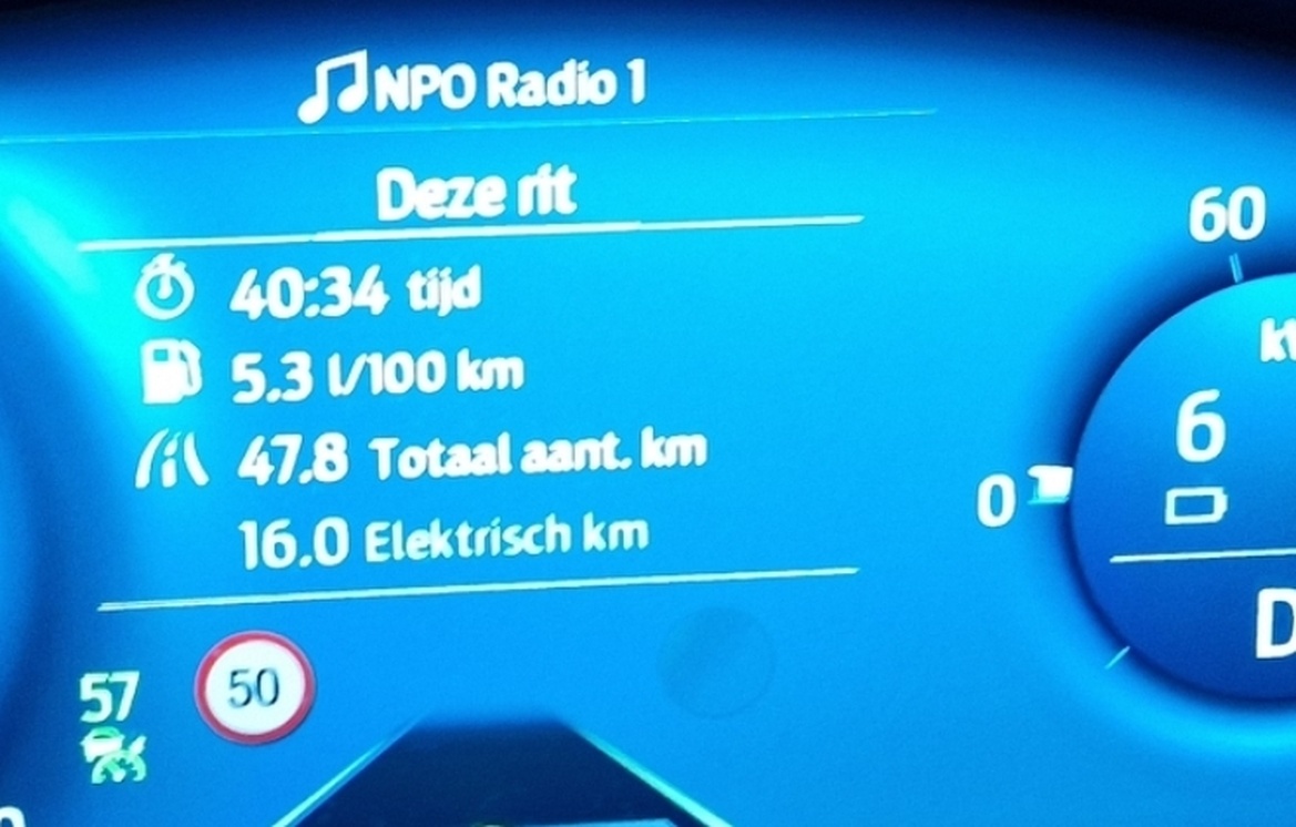

Hedenochtend de eerste ochtend met een graadje vorst met onze nieuwe Kuga PHEV.
Zoals altijd, afgelopen nacht keurig opgeladen en volgens de Kuga en de Ford app voldoende energie om ruim 50km elektrisch te kunnen rijden.
Daarnaast had ik de laadkabel erin laten zitten, zodat het ingestelde voorverwarmen van de Kuga, keurig door energie vanaf onze laadpaal gevoed kon worden.
En dat voorverwarmen werkte de afgelopen twee weken trouwens top! Iedere ochtend een lekker warme auto.
Maar... ik wilde wegrijden en meteen kwam de melding "motor aan vanwege systeemprestaties". Terwijl 'ie staat ingesteld op EV only.
En daadwerkelijk sloeg de motor meteen aan, nog voordat ik wegreed vanaf onze oprit.
Iemand enig idee wat nou precies de parameters zijn die dit gedrag triggeren?

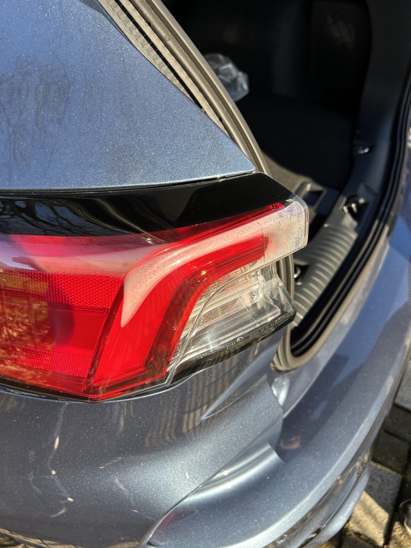

Vandaag eindelijk de Kuga binnengekregen. Begin juni besteld, en netjes binnen de gestelde levertijd ontvangen.
Het viel mij alleen op dat de lampen allemaal vochtig zijn. Bij navraag kreeg ik het volgende antwoord:
Deze lampen zijn open van structuur en zullen bij stilstaan altijd enige vocht laten zien. Dit gaat er met de rijwind weer uit.
In deze vochtige periode zal dit vaker voor komen.
Mocht u hiervoor navraag doen bij een andere Ford dealer dan zal hij/zijn dat ook bevestigen.
Herkennen jullie dit? Ik vind het vrij lelijk en ik kan mij ook niet voorstellen dat dit “by design” is.

Nu 2 jaar in een Kuga rijdende, nooit vocht gezien in de achterlicht units. Zelfs keer schade gehad dus er is een nieuwe opgekomen. Alle 3 altijd zonder vocht geweest...
  • Draakje5
  • Laatst online: 23:07
Hier ook niet herkenbaar, vocht achter de lampen kap.
Wel tijdens de zoektocht 1 kuga gezien met rare plekken (vocht of restanten van ) op 1 koplamp.

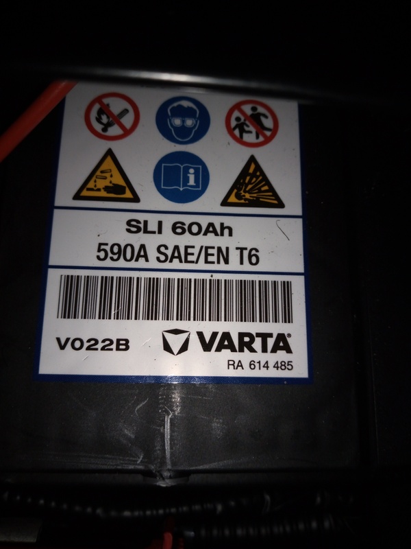

  • Nubscake
  • Registratie: Februari 2023
  • Laatst online: 08:18
@vanderv weet jij welke accu ze er bij jou in hebben gezet? Merk en type?
Enige wat ik gisteren had gedaan is de FordPass app gedownload. Kan dit nog van invloed zijn geweest?

  • Jappio
  • Laatst online: 12-11 14:37
Wouda schreef op dinsdag 28 november 2023 @ 18:13:
Ik heb dit ook al een paar keer gezien bij de achterlichten vam mijn Kuga. Vind het ook bijzonder, had verwacht dat dit afgesloten zou zijn idd.
  • vanderv
  • Registratie: November 2014
  • Laatst online: 19:34
Nubscake schreef op zondag 3 december 2023 @ 15:35:
Het zou kunnen, omdat de app contact zoekt met de auto en hierdoor hij uit zijn "diepe slaap ontwaakt". Bij mij was de trigger na het opladen van de HV accu met 3,7 kW . Daarna elke keer de 12V accu dood. Ik kijk zsm even welk type 12V accu ik nu heb.
Gasloos per 6-1-2020, L/W Daikin EHBH08E6V/ERGA06EV , Nibe WPB, L/L Daikin Nexura, heatpipes met Weishaupt boiler, vent.WTW, 21kWp(oost,west)

@Nubscake
Hierbij een foto van het type nr.van de accu(origineel Ford), standaard is volgens mij 45Ah.
Afbeeldingslocatie: https://tweakers.net/i/j_6OlngBvNJtWVPYcAZMiIxH2Qo=/x800/filters:strip_icc():strip_exif()/f/image/2H7DWPeOzD9VfgOsQGb23g9L.jpg?f=fotoalbum_large

  • Cybertroy
  • Laatst online: 27-10 09:13
ehtweak schreef op dinsdag 28 november 2023 @ 11:32:
Of het belachelijk is, weet ik niet.
Maar enigszins verklaarbaar wel imho. Met de huidige buitentemperaturen doen accu's, en met name die van (PH)EV's, het gewoon minder goed.
Da's een elektrische/chemische eigenschap waar je weinig tegen kunt doen.
Ook lijkt me dat de boordcomputer de uiteindelijke range herberekent met de, tot dat moment, gemeten waardes.
Ik zie dat ook wel gebeuren; ik rijd hetzelfde stukje woon-werk verkeer. En aan het begin geeft 'ie keurig aan dat ik nog in z'n totaliteit 30km elektrisch kan rijden. Maar gisterenmiddag (nogal koud) liep de range sneller terug dan een paar weken geleden. Vervolgens was het restant 0km, na 24km rijden!? :?
Ik ervaar hier hetzelfde, het wordt door de toenemende kou alleen maar erger.
Als het straks nog kouder gaat worden ga ik niet meer laden denk ik, want het heeft totaal geen zin meer. Wel 10 à 11 kWh 'tanken' maar dan max 20/25km, of minder, kunnen rijden.
Het valt mij al met al toch wat tegen, de temperatuur is nog maar net onder de 5 graden en ik kan nog maar de helft van mijn elektrische kilometers rijden. Dat is toch 50% minder, daar hoor ik mijn zwager, die in een volledige elektrische auto rijdt, niet over. Daar spreekt men van gemiddeld 25% verlies, wat ik ook nog best veel vind.
Maar gelukkig kunnen ‘we’ nog gewoon op benzine rijden, wat de auto toch al doet als het koud is!
En ik las hier over de ‘nieuwe’ Ford app. Waardeloze update! Ja een mooi Fordlogo op je scherm, maar na de update werkt de app voor geen meter. Telkens de melding “er is iets misgegaan, probeer het later nog eens” jaja, een echter vooruitgang! Ik had met vele denk ik gehoopt dat de app eens wat beter zal werken, maar helaas. Een auto van €55.000 en een brakke app.
  • Draakje5
50% verlies serieus?
Op een goede zomer dag rijd ik 60km elektrisch.
Nu haal ik 45km max denk ik. Mijn vrouw zit misschien wel op 50%. Stoel en stuurverwarming aan. Hard optrekken etc...
[ Voor 30% gewijzigd door Draakje5 op 04-12-2023 18:35 ]

  • Cybertroy
nooberke schreef op maandag 4 december 2023 @ 20:11:
20-25km is wel heel extreem, rij je steeds mini stukjes waar hij volle bak moet verwarmen? Of is dit aaneengesloten?
Je leest niet goed ;)
Ik zeg, straks als het kouder wordt. Voor nu is het gemiddeld zo'n 30km, ik rij elke dag richting Utrecht en maak er een sport van om te kijken bij welke hectometerpaaltje de motor aangaat. En helaas gaat deze met de huidige temperaturen steeds eerder aan. Maar laat je niet foppen door het display, zoals door meerdere hier genoemd is laat deze verkeerde informatie zien, er spelen talloze factoren mee dat je dit niet echt mag geloven, geloof me :)
Meten is weten zeggen ze altijd, dan is het natuurlijk erg lastig te meten als je motor eerst aangaat, en daar kan je niks tegen doen! Dat de motor aangaat snap ik best, er moet warmte gemaakt worden voor de bestuurder en warmte maken via de accu kost simpelweg te veel energie waardoor Ford voor deze optie heeft gekozen, en ik denk dat er meer fabrikanten zijn die dit doen.
Dus ja, meten is weten, maar hoe kan ik nu meten als de motor wel aangaat en de auto een combinatie doet met de accu en brandstofmotor, zeg het maar. Feit blijft dat de motor steeds sneller aangaat als het kouder wordt. Dus is voor mij een logische benadering dat als het straks 20 á 25km wordt ik maar gewoon op benzine ga rijden O-)
Maar die 50% staat nu al vast, bij mij in ieder geval! van 60km naar 30km is nog steeds 50% minder.
  • Cybertroy
ehtweak schreef op maandag 4 december 2023 @ 20:13:
In de maand september haalde zoiets van 60km op een volle accu.
Nu zit ik op ca. 40-45km op een acculading. Idd een fors verlies, maar ook meer verbruik door zaken als verwarming e.d. Ik heb zo'n idee dat dat meer elektra vreet dan koeling in de warmere periode.
Maar dan nog. Afgelopen nacht was het all-in dynamische tarief 28cent/kWh. En duurde het laden zoiets van 3h15. M.a.w. 3,25 x 28cent x 3,7kW = € 3,37.
En dan rijd ik daarmee zo'n 45km. Nog steeds een lage kilometerprijs qua 'brandstof'.
Toegegeven, er komt nog ongeveer 30 cent bij voor het warmstoken van de auto. Want ik heb ingesteld dat 'ie vlak voor het wegrijden lekker warm moet zijn.
Dan gaat de stoelverwarming aan + stuurverwarming + interieurverwarming.
Geen ruiten krabben, niks ontdooien; :Y wat een luxe! d:)b
Voor mij kost het ongeveer €3,65 als de auto weer vol is, ik rij dan 30km nu.
Daar kan je met de huidige benzine prijs bijna twee liter voor kopen, dat is volgens mij gelijk aan elkaar (plussen en minnen) Als dan de kilometer range voor elektrisch minder wordt, wordt het weer interessant om benzine te rijden. Of zie ik dat verkeerd?
  • ehtweak
ehtweak
ICT opruimer
Cybertroy schreef op maandag 4 december 2023 @ 21:47:
Ik zie dat iedere keer aan het einde van een rit; de verhouding tussen ICE en EV rijden.
Dus als je het precies wilt weten, zul je dat moeten noteren.
Toch lijkt me dat sterk, dat je nu nog maar 30km totaal EV bereik zou hebben... Dat heb ik met mijn Kuga ook niet. Die is van dit bouwjaar; in september 2023 afgeleverd.
Toegegeven; de manier waarop je rijdt is uiteraard fors van invloed op het verbruik. Maar dat geldt voor een ICE motor ook.., :+

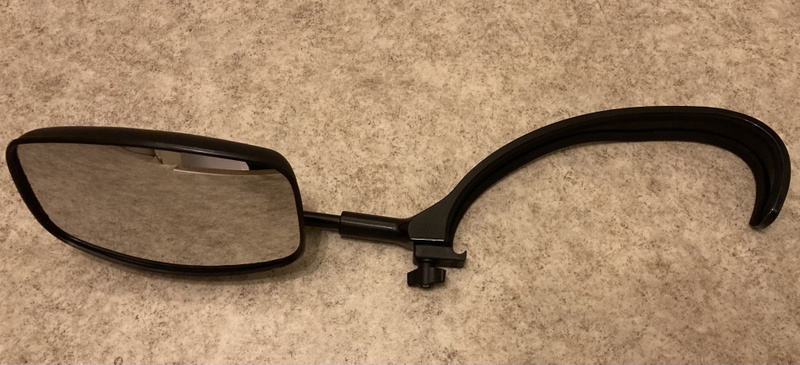

Recent een set Emuk caravanspiegels gekocht via markplaats, 1 vakantie gebruikt voor €100,-. Er zitten XXL spiegels bij ipv de normale spiegels. Ik rijd al jaren met Emuk caravanspiegels en deze bevallen zeer goed.

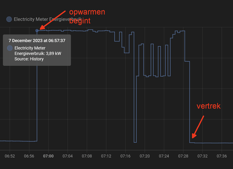

Hedenochtend was het rond het vriespunt buiten, de Kuga begon om 06:57h met elektronen lurken, gedurende net iets meer dan een half uur @ 3,7kW.
En dat kostte vanochtend (tarief @ 30 cent/kWh) dus 0,5 x 0,3 x 3,7 = 56 cent.

Tja... dit is het verbruik hedenochtend:
Afbeeldingslocatie: https://tweakers.net/i/lc0HzVqBEI5tlnvkYzxK_qM7tBA=/800x/filters:strip_exif()/f/image/OyCvVSDRyG5IRy97dt4sDwcF.png?f=fotoalbum_large
3,89kW minus het standaard huisverbruik (= ca. 0,25kW op dat moment).
En wel ff een dipje rond 07:18h.

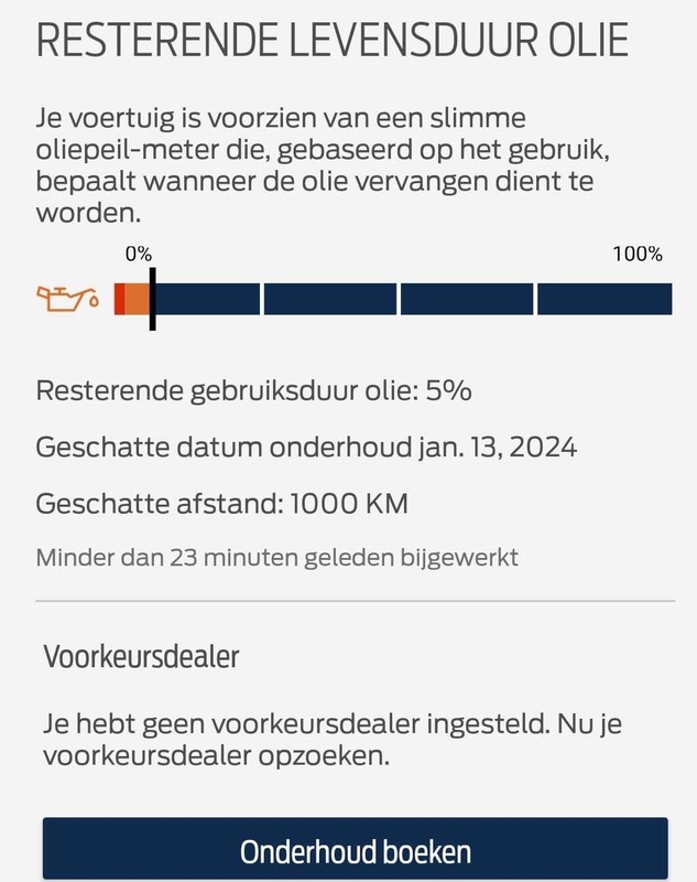

APK van onze kuga vervalt 19 maart 2024.
Nu heb ik een melding 'resterende gebruiksduur olie 5%'.
Nu kan ik nog geen APK uitvoeren (max 2 mnd voor vervaldatum).
Is dit puur een melding van het verversen van de olie, of bijvullen?
Ik neem aan dat ik dan nog wel tot 20 januari kan wachten met olie verversen zodat ik dit meteen met apk en alles tegelijk kan laten doen?

@Draakje5 Olie bijvullen? Is dat nodig dan? Dat kun je zelf checken of het niveau nog voldoende is.
Olie verversen (+ bijbehorende filter) is natuurlijk wat anders.
Maar 20 januari zeg je? Gezien de drukte bij alle garages is het nog maar de vraag of ze dan al tijd hebben... ;)

Dit is dus alleen een melding dat de olie ververst moet worden? Dus kan sowieso wel nog wachten tot Januari dan?
Ik zal maar vast eens bellen om een afspraak te maken dan. Ben een kleine garage in de buurt gewend waar ik gewoon altijd binnen 2 weken terrecht kon ;-)

Dit is uiteraard geheel afhankelijk van hoeveel km je nog wil/moet rijden. Het was weliswaar een Focus, maar ik heb eens gehad dat ik een kleine 1000 km doorgereden had, na de waarschuwing dat de olie vervangen moest worden. Druk druk druk... De garagehouder vond het toen niets bijzonders, terwijl de auto nog wel in de garantie periode zat.
Maar dat was uiteraard geen onderbouwde keuze van mij!

  • Draakje5
ehtweak schreef op donderdag 14 december 2023 @ 16:08:
[update qua laden/verbruik]
Hedenochtend, ondanks een buitentemperatuur van slechts 5 graden.
Toch ruim 54km EV bereik gaf 'ie vanochtend aan.
En idd; vandaag bij thuiskomst, na 2 x 24 km woon/werk-verkeer EV, nog zelfs 7 km bereik over!
Dus waarom de Kuga het nu ineens weer 'beter' doet? Geen idee... :?
Knap. Hier stond ie op 41km bij vertrek vanmiddag om 5u.

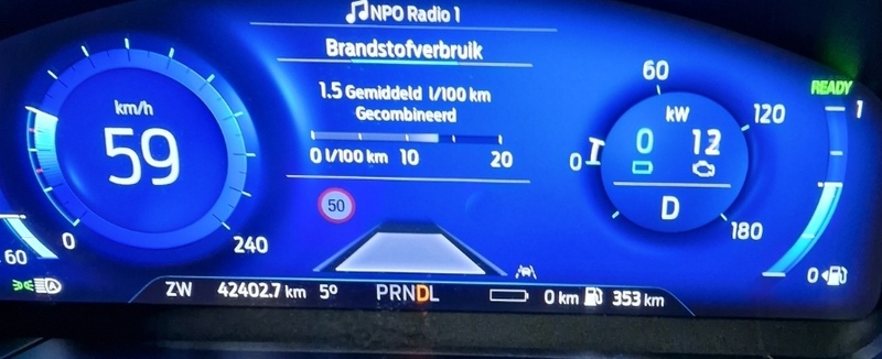

Wat is jullie verbruik zo'n beetje gemiddeld zonder accu? 5.3l /100km vanochtend met een lege accu. Veel snelweg.
Afbeeldingslocatie: https://tweakers.net/i/vpl9MSA4xpf7gsFjGWYGQ8zNwgU=/full-fit-in/4920x3264/filters:max_bytes(3145728):no_upscale():strip_icc():fill(white):strip_exif()/f/image/QvljsqxMw3y4Qq9t1R4263Yb.jpg?f=user_large
Maar ik was dan weer heel erg verbaasd over het verbruik in het begin. 50km/h met lage vermogens vraag ( 12 motor tekentje ) verbruik een L of 14 per 100km. Zonder comfortverbruikers.
Afbeeldingslocatie: https://tweakers.net/i/sce54kqFuvjVk-NQtdFtAEj55l0=/800x/filters:strip_icc():strip_exif()/f/image/yaZGQaao2gXHYHDhEp90Z97P.jpg?f=fotoalbum_large
[ Voor 15% gewijzigd door Draakje5 op 14-12-2023 19:09 ]

Draakje5 schreef op donderdag 14 december 2023 @ 19:08:
Wat je soms ziet is dat bij lage belasting/snelheid hij als een soort van generator draait om vervolgens even later stukje elektrisch te rijden... Vooral opvallend soms als je kleine stukjes rijd...
1km heen met 1:10, 1km terug volledig elektrisch... Samen toch weer 1:20...
Blijkbaar is dat soms efficiënter... Net als 't ietwat verhoogde stationaire toerental wat je soms hebt.

Ik zag dat de achteruitrij lamp en richting aanwijzer achter geen led is.
Is dit door led lampen te vervangen?
Zo ja, welk type lamp ( fitting) heb ik dan nodig en is dit eenvoudig te verwisselen?
Alvast bedankt voor de info….
Hoe krijg je dat rechtse scherm met die cijfertjes? Ik kan dat precies nergens vinden.
  • Draakje5
Wouter_Pe schreef op vrijdag 15 december 2023 @ 18:02:
Ik heb er in het begin wat naar gezocht en gevraagd waarom de ene het wel heeft en de andere niet.
Er was geen duidelijk antwoord. De ene zei softwareupdate. Bouwjaar leek het in ieder geval niet te zijn. 'Aanpassen' in settings kan ook niet.
