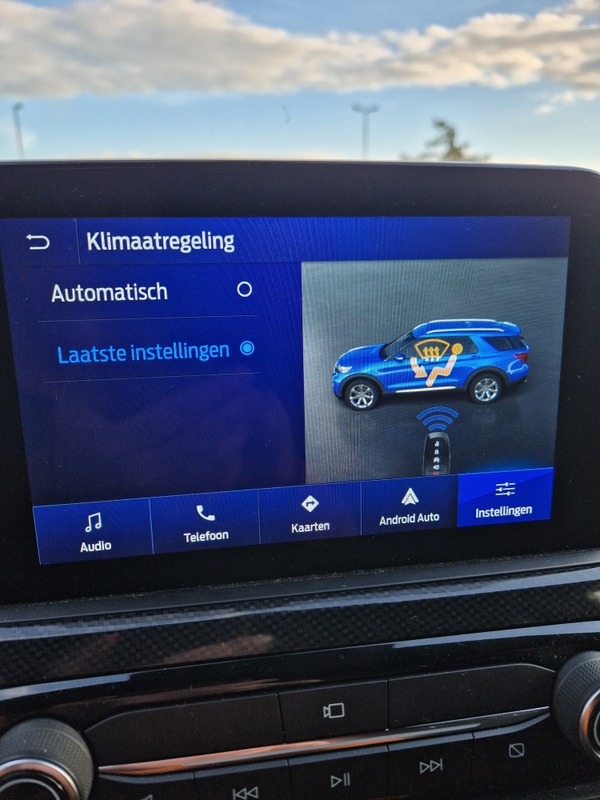

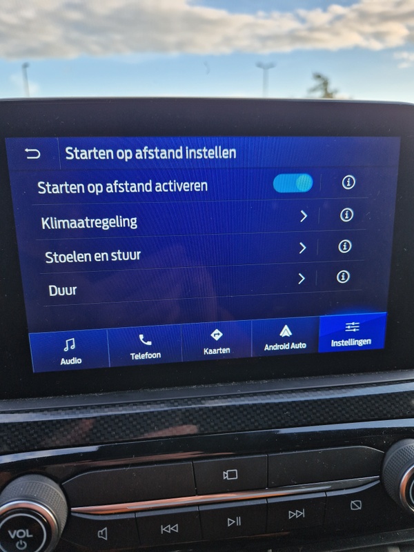

Volgens mij heb je 2 opties mbt aanzetten en temperatuur. Dat dacht ik tenminste.
1: gebruik de laatst gebruikte instelling vd auto;
2: zet alles aan, ook stoelverwarming, voorruit enz.
  • Glashelder
Glashelder
Anti Android
Benieuwd waar dat zit dan :p
  • Draakje5
  • Laatst online: 11:28
Dit bedoelde ik?
Afbeeldingslocatie: https://tweakers.net/i/FKOaZhq-ZccTk6jzMm2IDQHuekA=/x800/filters:strip_icc():strip_exif()/f/image/prEINOmpi1dfhEkD1xtM8LDd.jpg?f=fotoalbum_large
Afbeeldingslocatie: https://tweakers.net/i/1Ttn7ucsz9NFt-3cAXDzGWn_RKc=/x800/filters:strip_icc():strip_exif()/f/image/jpoPLn7b5ToA0sB38KCNYiFt.jpg?f=fotoalbum_large
Start hij daadwerkelijk de benzine motor? Of gaat hij elektrisch verwarmen?

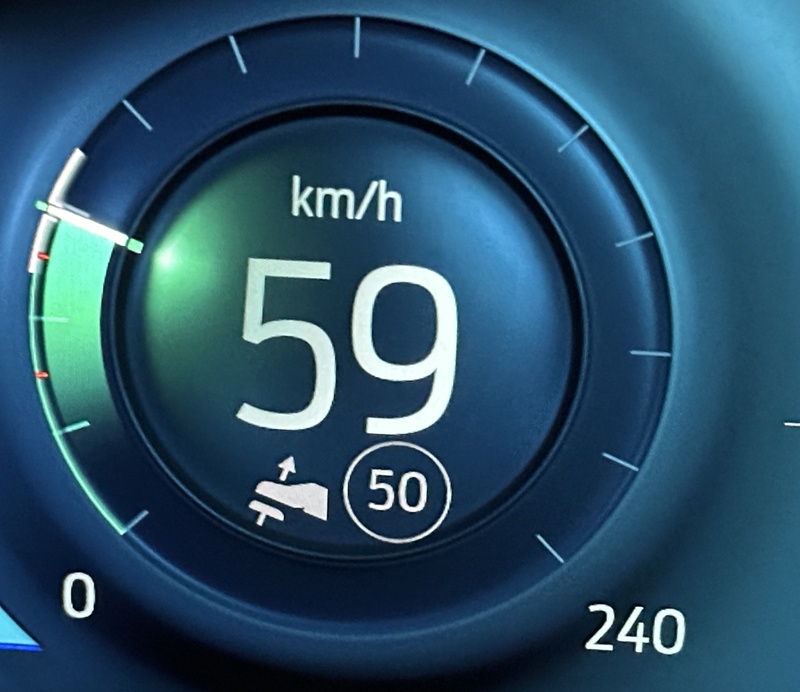

  • EdvanAl
  • Registratie: September 2016
  • Laatst online: 13-11 23:52
Moet de manual nog downloaden.
Boekje wat er bij zit is summier.
Daarop vooruit lopend.
Wat wil de auto mij vertellen met die voet op het pedaal icon?
Niet iets met snelheid want ik maag hier 80
Afbeeldingslocatie: https://tweakers.net/i/JLqAp-fjiBucDYKzGfPk7ISbNHI=/800x/filters:strip_icc():strip_exif()/f/image/s8k0tYMLS3jBLMJjRtanEmRz.jpg?f=fotoalbum_large
[ Voor 3% gewijzigd door EdvanAl op 01-11-2023 21:42 ]
  • Nedora
  • Registratie: Juni 2015
  • Laatst online: 13-11 08:30
Dat er binnenkort een nieuwe lagere snelheidslimiet komt. Voet van het gas en laat maar uitrollen. Al moet je zelf wel beetje inschatten wanneer je het gas los laat...
  • Draakje5
EdvanAl schreef op woensdag 1 november 2023 @ 21:42:
Kun je uitzetten. Heet iets als eco rijgedrag adviezen.
