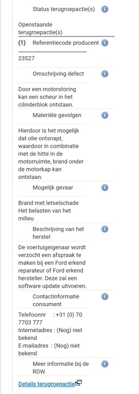

Hallo allemaal, ik kreeg te horen van Ford Nederland dat er een terugroepactie voor de Kuga. Het zou gaan om de actie terugroepactie 23S27. Deze is van juni 2023 maar schijnt nog steeds niet opgelost.
Dit kreeg ik van Ford Nederland: Onze technische experts zijn bezig met de softwareontwikkeling en wanneer deze klaar is, zullen de dealers hiervan voorzien worden. Volgens de meest recente update, verwachten we dat de software eind maart 2024 beschikbaar zal zijn. Zodra de software gereed is, zal je opnieuw gecontacteerd worden.
Als ik bij de RDW kijk staat daar iets over brandgevaar. En op andere sites staat zelfs dat je de auto niet in de garage of onder een carport moet zetten.
Wat weten jullie hiervan?
  • Draakje5
  • Laatst online: 07:20
ReneAP schreef op dinsdag 2 januari 2024 @ 17:17:
Ik dacht dat het alleen tijdens rijden kon gebeuren. Iets wat voor brandgevaar kon zorgen. Dus waarom je auto dan niet onder een carport zou mogen zetten is me niet duidelijk. Of ik heb het mis. Zelf 2 x gebeld en ford wist me beide keren niks te vertellen, ronduit belachelijk.
Enfin, wel een beetje raar om te adviseren een auto een jaar lang (juni 2023- 2024) niet in een garage te parkeren.

Afbeeldingslocatie: https://tweakers.net/i/Ol-iSwmYXXbhbgQ0Yx5i3m2IxR4=/x800/filters:strip_icc():strip_exif()/f/image/LaGjgkfTnaxbntEfMwjRj3ip.jpg?f=fotoalbum_large
Mijne is van 2020.

Hallo, ik blijf het een raar verhaal vinden,
Ford mailt mij dit :Aan de hand van je VIN nummer, hebben we onze systemen geraadpleegd en we kunnen inderdaad bevestigen dat terugroepactie 23S27 nog openstaat. Spijtig genoeg moeten we echter mededelen dat deze terugroepactie vertraagd is en bieden we hiervoor onze excuses aan.
En als ik mijn VIN nummer intik op de website van Ford staat dat er geen terugroepactie is
Zou wordt je dus in het onzekere gehouden.
  • Draakje5
ReneAP schreef op woensdag 3 januari 2024 @ 07:56:
Op de ford site staat bij mij inderdaad ook geen terugroepactie bij het VIN nummer. Bij RDW kentekencheck dus wel. Vaaag.

ICT opruimer
Ik heb het document nog eens doorgelezen:
https://static.nhtsa.gov/odi/rcl/2023/RMISC-23V380-7289.pdf
En voor zover ik de conclusie begrijp is dat er na de initiële recall actie:
...The service remedy for 22S47 modifies the under-engine shield and active grille shutters to redirect
and/or purge the engine compartment of engine oil and/or fuel vapor from known ignition sources to
reduce the opportunity for under hood fire...
Er alsnog wat zaken fout gingen.
De in de productielijn doorgevoerde wijzigingen:
...July - August 2022: Ford’s Chihuahua Engine Plant continued to implement additional robustness actions
to reduce engine failures and block breaches improving crankshaft machining/finishing operations and
reducing contamination introduced during engine assembly...
Zijn toch blijkbaar wat anders dan de actie die uitgevoerd wordt m.b.t. de recall.
Op zich ook niet zo vreemd, want de laatst genoemde productiewijziging is natuurlijk onmogelijk te implementeren in al bestaande motorblokken.
Voor zover nu bekend:
...There have been no reports of engine block
breaches on engines built after September 1, 2022.
zou het vanaf die datum gefixed moeten zijn.

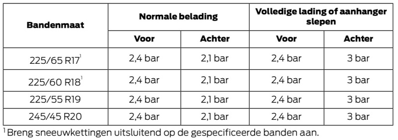

Kan iemand mij laten weten welke bandenspanning (voor/achter) wordt aangehouden.
  • PimZ
  • Registratie: Oktober 2023
  • Laatst online: 21:29
@JohnvSt
De aanbevolen bandenspanning is te vinden op het bandenlabel op de B-stijl aan bestuurderszijde.
Afbeeldingslocatie: https://tweakers.net/i/Tri9f94ZXhQQ2qpP0_-kNbsT0dA=/800x/filters:strip_icc():strip_exif()/f/image/zIypLnWtwGJ685p8Y4uIvjKa.jpg?f=fotoalbum_large
  • JohnvSt
  • Registratie: Mei 2022
  • Laatst online: 21-02-2025
Bedankt, dat had ik ook gezien, maar met name het verschil voor de achterbanden met normale en volle belading: 2.1 en 3.0 vind ik erg groot. Ik heb daar met de garage over gebeld. Die vonden dat verschil ook en zeiden ga voor volle belading maar in het midden zitten, dus 2.5 - 2.6.
Verder las ik in een artikel dat garages de bandenspanning hoger zetten dan aanbevolen omdat dat zuiniger zou rijden.
Dus: ben benieuwd of er ervaring is met andere bandenspanning dan die op het label.
  • ehtweak
ehtweak
ICT opruimer
JohnvSt schreef op vrijdag 5 januari 2024 @ 13:54:
Sinds de aflevering (september 2023) rijd ik met 2,4 vóór en 2,9 achter.
Rijdt prima. Ook met 199km/h op de Autobahn. :)
