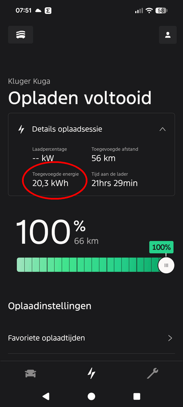

'Opladen voltooid' toont ook weer een absurd getal!
20,3 kWh (dit keer wel een getal achter de komma). Maar de waarde op zich is technisch gezien onmogelijk.
Afbeeldingslocatie: https://tweakers.net/i/VdHuMLZQIeQ142yD5CAkYE8XSaQ=/x800/filters:strip_exif()/f/image/POqebdzIsmb8XHVZa93odFjg.png?f=fotoalbum_large
Ik heb het nog ff nagekeken, in werkelijkheid is er 9,8 kWh geslurpt.
[ Voor 3% gewijzigd door ehtweak op 02-11-2025 08:56 ]

Blijf dat van die opgeladen kWhtjes raar vinden omdat jij de enige lijkt te zijn die dat heeft.. :)
Ik geloof je natuurlijk omdat ik de screenshots shots zie maar als developer snap ik niet waarom zoiets bij maar weinig mensen voor zou komen..
  • Nedora
  • Registratie: Juni 2015
  • Laatst online: 17:38
Glashelder schreef op zondag 2 november 2025 @ 10:19:
Klopt bij ons wel inderdaad...
Nou, ik kan er inmiddels niet meer om lachen hoor. :-(

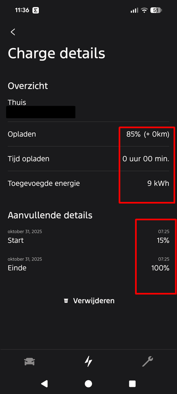

Hier ook weer, zo'n lekker logisch FordPass App schermpje:
Afbeeldingslocatie: https://tweakers.net/i/uG53ixgHWdhrJEUFq0EZQCdfwsI=/x800/filters:strip_exif()/f/image/wuDT6gWHvhDagd58JFeE9TMX.png?f=fotoalbum_large
Laadtijdstip van 07:25-07:25h
En dan wel 9 kWh (85%) toevoegen? Hoe dan? 8)7
Het lijkt wel alsof de vertrektijd (07:25h) op de verkeerde plek wordt ingevuld. Vervolgens wordt er wel ergens een hoeveelheid kWh vandaan gehaald en getoond. (zonder cijfer achter de komma).
Enige correcte: Een 'Tijd opladen 0 uur 00 min.' is dan wel weer correct, gezien het verschil tussen '07:25' en '07:25'.
Dit kun je toch niet serieus nemen?
[ Voor 16% gewijzigd door ehtweak op 02-11-2025 11:45 ]

@ehtweak Hing de auto hier al aan de kabel voordat het tijdvak van laden inging?
Ik merk dat de waardes wel kloppen als ik aankoppel en laad binnen een ingesteld tijdvak. Of aan een publieke paal, zonder tijdvak.
Allerlei situaties met aankoppelen voor een tijdvak, laden over 2 vakken met een pauze ertussen (17:00 tot 24:00), of start vóór en finish ná middernacht gaan fout.
  • ehtweak
ehtweak
ICT opruimer
@Propheticus Ik steek de steker er altijd al 's-avonds in.
Het oplaadinterval staat vervolgens geprogrammeerd vanaf 02:00h 's-nachts.
Dus ja, de steker zit er al enige uren in, voordat het daadwerkelijke laden begint.
Enige uren later is 'ie dus geladen. En vervolgens moet 'ie om 07:25h voorverwarmd zijn.
Meestal zie ik dat de Kuga PHEV zoiets van 15-20 minuten van tevoren begint met opwarmen.
Maar dan nog; het is gewoon niet juist. :N

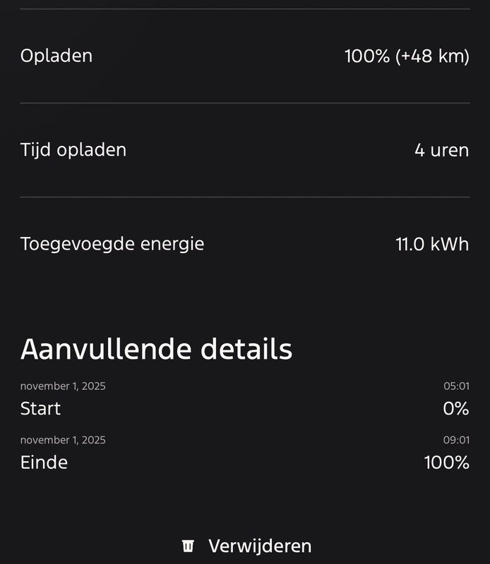

Wordt trouwens steeds interessanter, die laadgegevens van de FordPass App:
Afbeeldingslocatie: https://tweakers.net/i/8A2b4v-SieCOlMRDhlit0e-jcDs=/x800/filters:strip_exif()/f/image/l4E06g7BI6Orbdo2GW2JirGB.png?f=fotoalbum_large
10 kWh
Start & Einde zonder datum en tijden!
dit zijn de gegevens van afgelopen nacht
:? 8)7
[ Voor 5% gewijzigd door ehtweak op 04-11-2025 21:10 ]

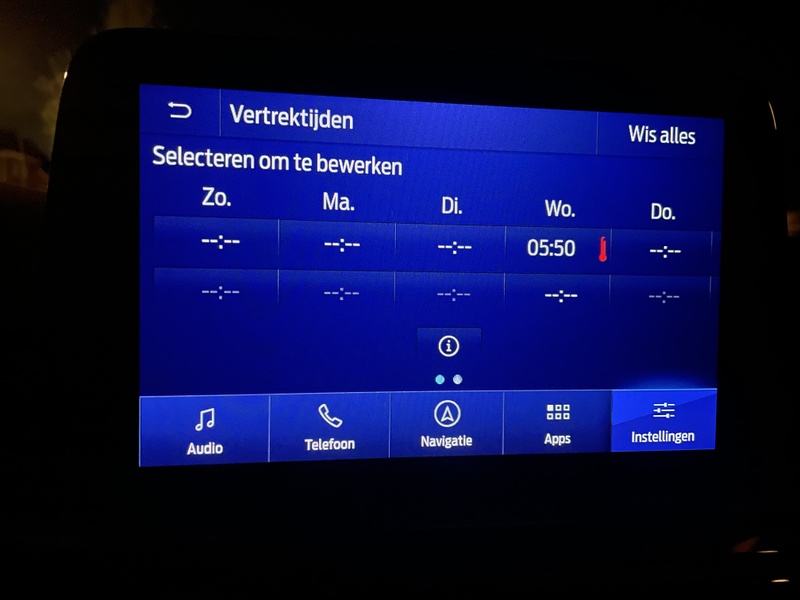

Iemand ervaring met een Zonneplan laadpaal en voorverwarmen?
Deze winter lukt het mij niet om de auto voor verwarmd te krijgen. Vanmorgen wederom een koude auto. Vertrektijd 7.15 met instelling warm. De auto was met dynamische prijzen 6.00 volgeladen, dus er zit genoeg tijd tussen.
Dit is de afgelopen weken al vaker gebeurd en nog geen warme auto gehad. Vorig winter was er geen enkel probleem 🫣
  • Draakje5

Nedora schreef op maandag 17 november 2025 @ 08:35:
Heb ik ook wel eens gehad, van dat soort vage shit.
BTW: zeker weten dat je auto niet meer op zomertijd staat?
Ik heb toen alle vertrektijddata gewist (FordPass App) en ook in de auto zelf (SYNC scherm) gecontroleerd of alles weg was.
Vervolgens weer opnieuw tijdstip/dag/temperatuur ingevuld. En toen werkte het wel weer. 8)7
BTW2: ook zeker weten dat je laadpaal + -steker op het gewenste tijdstip aangesloten zijn en stroom kunnen/mogen leveren?
[ Voor 11% gewijzigd door ehtweak op 17-11-2025 09:11 ]
   Mooie Plaatjes

ehtweak schreef op maandag 17 november 2025 @ 08:54:
Ik heb toen alle vertrektijddata gewist en ook in de auto zelf (SYNC scherm) gecontroleerd of alles weg was.
Dank! Ik ga dat vanavond eens proberen om alles te soort van resetten. Stekker etc zit gewoon aangesloten en mag gewoon stroom afnemen, dat heb ik niet geblokkeerd staan.

Tijd staat goed maaar...er is een discrepantie tussen app en auto. De auto zegt nu woensdag 5.50 warm maar de app zegt donderdag 5.50 warm. De app lijkt 1 dag voor te lopen op de auto. Dus nu ingesteld in de auto, kijken wat er morgen gebeurd....Afbeeldingslocatie: https://tweakers.net/i/FNdbTFgw9tCtJG7uNbqXF8c-eEo=/x800/filters:strip_exif()/f/image/vytO0WqhiOKe4v2A6SOnLQ5J.png?f=fotoalbum_large
Afbeeldingslocatie: https://tweakers.net/i/hDFsUikKrP3a-4PSOP8doyJLjls=/800x/filters:strip_icc():strip_exif()/f/image/wElJkc66wmJyh47l2pjfxDAK.jpg?f=fotoalbum_large
Ik kan niet in het menu vinden of je ook een datum/jaar kan instellen. Dan zou ik het kunnen bevatten...
[ Voor 3% gewijzigd door Nedora op 18-11-2025 20:39 ]

@Nedora volgens mij is die weergave in de auto fout. Eenzelfde issue heb je met laadtijden. Op een hoger niveau start de week op maandag, maar ga je een niveau dieper plots op zondag. (Terwijl de tijden op hun plek blijven en dus een dag lijken te verschuiven)
  • Nedora
Propheticus schreef op woensdag 19 november 2025 @ 00:30:
Dank je! Vanmorgen wederom niet maar dat was dus te verwachten met deze instelling 😂 Morgen nog eens een poging wagen.

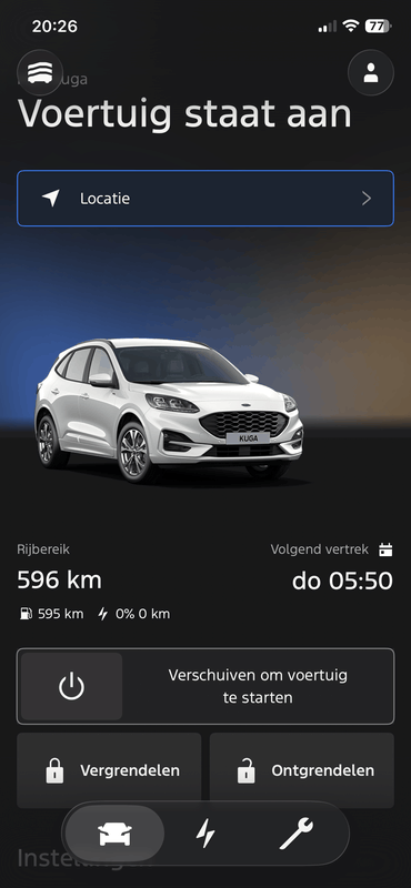

Daar lijkt het wel op.
Na dat ik verwarmt heb geeft de app een groter aantal elektrische KM's dan voor de tijd.
Je interieur wordt verwarmt en deze warmt dan ook de accu.
Je ziet zelfs bij de motor temperatuur meter dat deze iets hoger warmer is dan ervoor
Vanmorgen dit geprobeerd. Ervaring is alleen anders. Er stond om 6.30 een ronkende motor op de oprit, accu 10% lading weg en er werd geen 3,6kW uit de laadpaal getrokken 🫣
Maar wel een warme auto 🤣

@Nedora wat was de buitentemperatuur bij jou vanochtend? Hier was die 4 graden. Mijn auto trok vanochtend gewoon 3,6 kW uit de laadpaal. Maar als het veel kouder wordt dan start hij vaak de ICE inderdaad.. :(

  • stimpyrulez
  • Laatst online: 30-10 22:49
Nedora schreef op donderdag 20 november 2025 @ 08:50:
Heb je het in de auto ook goed ingesteld?
En de vraag is dan of je sessie op de laadpaal nog wel actief was...
Bij mij blijft deze actief tot dat ik hem stop. Dus later bij laden/stroom vragen voor verwarmen gaat dan wel goed.
Denk dus dat bij jou het issue was dat er blijkbaar stroom meer kwam uit de lader.
