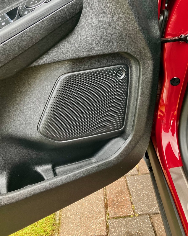

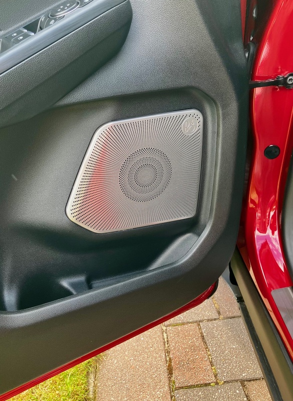

Stickertjes zijn voor amateurs, de echte pro's plakken complete sierpanelen O-)
Afbeeldingslocatie: https://tweakers.net/i/-CFnuq5fkB88Q23PQ_t81-mwNb4=/x800/filters:strip_icc():strip_exif()/f/image/syFf9WJat1rZmbzmidLQxnps.jpg?f=fotoalbum_large
Afbeeldingslocatie: https://tweakers.net/i/PXrJRpkCBK3AyVCF09RXCIwgAwI=/x800/filters:strip_icc():strip_exif()/f/image/GWyFI0fqki63BIC5mxpqi1E2.jpg?f=fotoalbum_large
Afbeeldingslocatie: https://tweakers.net/i/wxnTxqPuldNi0TPDtah5vJpIqio=/x800/filters:strip_icc():strip_exif()/f/image/iCANscP890pgEmeoKuavM2t9.jpg?f=fotoalbum_large

conhen schreef op maandag 8 september 2025 @ 09:56:
Als B&O een upgrade was op de MK3, dan heb ik hem waarschijnlijk niet. Ik heb in elk geval niet die B&O labeltjes op de speaker-roosters, maar ik hoorde eerder al dat die gewoon zijn wegbezuinigd. In elk geval vind ik de audio in mijn Kuga volstrekt afdoende, en de volumes waarbij dat wellicht niet meer is die vind ik niet nodig. Het is geen "bonk bonk petjesauto" natuurlijk ;)
Bij mij zit er alleen nog het B&O logotje op de middenspeaker, op de deuren zie je er inderdaad helemaal niks meer van terug.

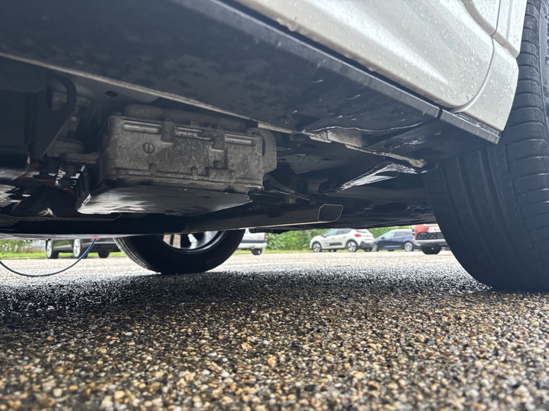

Wij zijn in Zuid Frankrijk op vakantie en schoonpa heeft met de Kuga een stoepje gepakt bij een tankstation :+ Heel lullig, maar daardoor is er een beschermkap onder de auto dusdanig beschadigd dat ie ervanaf viel. Nu ligt dit onderdeel bloot. Volgens Ford kan het geen kwaad (ben langs een dealer geweest). Wat zal het zijn? Zie wel een oranje stekker en dat betekent doorgaans hoogspanning.
  • Sport_Life
Sport_Life
Solvitur ambulando
Glashelder schreef op dinsdag 9 september 2025 @ 16:10:
Ik had precies hetzelfde, bij mij aan de rechterzijde. Ook in Frankrijk :+.
Volgens de Franse garage was het de beschermkap voor de batterij. In Nederland weer een nieuwe op laten zetten bij de dealer voor 152 euro. (Model <2023).
  • ehtweak
Als alleen maar de beschermkap geraakt/los is, dan is het niet zo'n ramp.
Zeker weten dat onderzijde en/of andere massieve(re) delen niet geraakt/gedeukt zijn?
Want mechanische vervorming van een HV-accu cel(len) is niet zo'n goed idee.
   Mooie Plaatjes
  • Glashelder
Glashelder
Anti Android
ehtweak schreef op dinsdag 9 september 2025 @ 22:02:
Ja. Hij is hier in Frankrijk bij Ford op de brug geweest en ze hebben de onderzijde heel grondig bekeken :)
Ik heb er zelf op afstand naar staan kijken en met 5 man hebben ze er naar gekeken.

Ja, zwart is er ook. Vond de kleur alleen wat lastig in te schatten. Zwart-pianolak is altijd lastig mooi te houden. Vandaar 'veilig' voor alu gekozen. Ik was zo'n €22 kwijt voor enkel de 4 voor op de deuren.
Afbeeldingslocatie: https://tweakers.net/i/JNTz3gkrJqcfwR4pf-LG5-Y8pUU=/800x/filters:strip_icc():strip_exif()/f/image/3UFdbEO7cnsDu6x4HS4Nz5Cm.jpg?f=fotoalbum_large
