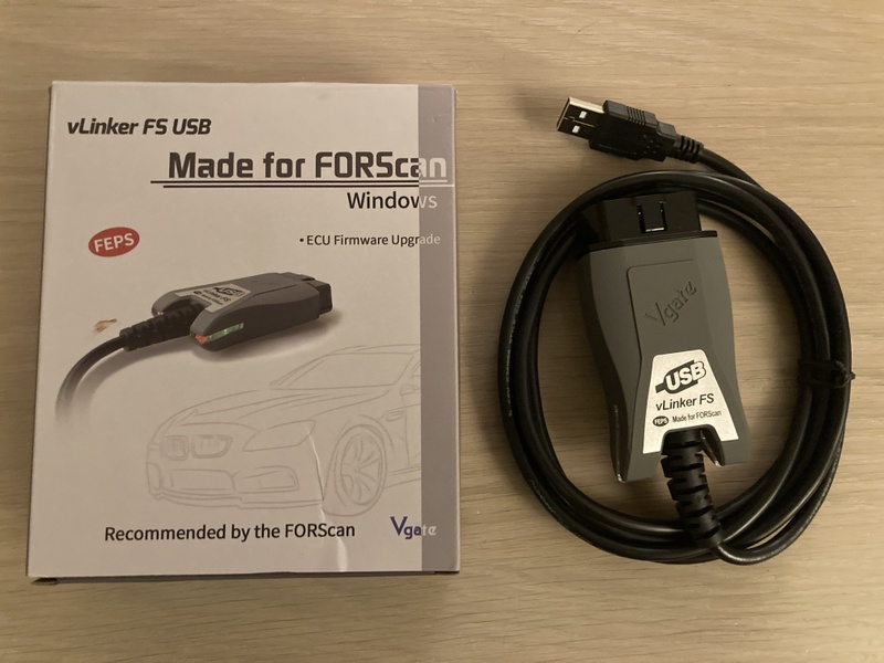

daan! schreef op zondag 15 juni 2025 @ 15:07:
welke OBD2 heb je gekocht?
Die op de foto werkt goed.
Afbeeldingslocatie: https://tweakers.net/i/d4RgohwH9JKNSehdFfTpP0tFiP4=/800x/filters:strip_icc():strip_exif()/f/image/TVSwstDCjXmOyHVIdIsEajQB.jpg?f=fotoalbum_large
