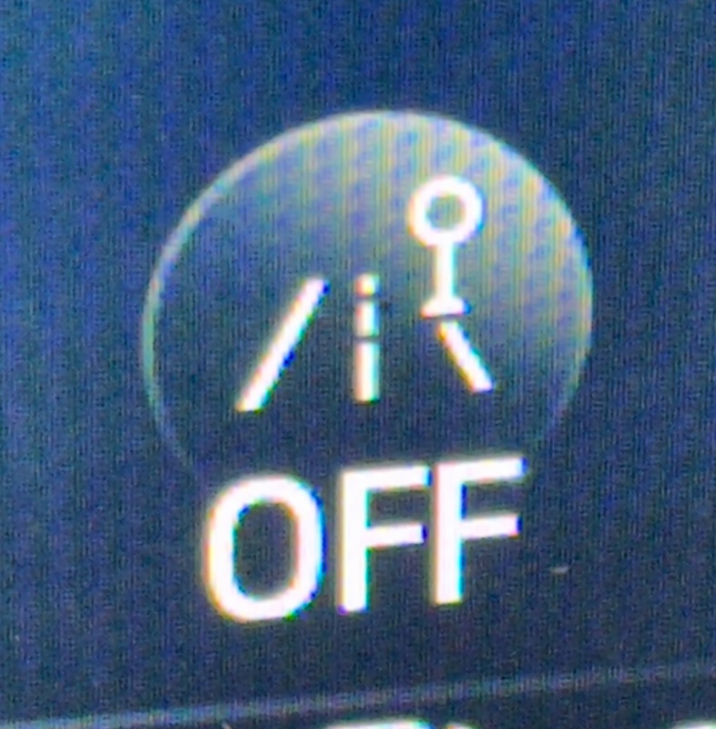

Sinds vandaag zie ik dit.
Iemand een idee?
Afbeeldingslocatie: https://tweakers.net/i/SQxeEf422g-BYSBG52JgvCf18eM=/x800/filters:strip_icc():strip_exif()/f/image/sLwHZksefafqgNUlb3OxVibb.jpg?f=fotoalbum_large
Ook zie is steeds vaker deze zonder rode rand
Afbeeldingslocatie: https://tweakers.net/i/TV-xrhu_hxWvlwaYpQtxrWCHdHA=/800x/filters:strip_icc():strip_exif()/f/image/oxDVLpx6ZWac645mHtqvdOyR.jpg?f=fotoalbum_large

EdvanAl schreef op donderdag 17 april 2025 @ 16:18:
Iemand een idee?
Had ik gisteren ook, geen idee vandaag; nog niet onderweg geweest.

Arno schreef op vrijdag 18 april 2025 @ 08:21:
Het is er weer.
En als hij dan een snelheids bord ziet dat zie ik even de juiste snelheid en het is binnen 10 seconde weer het volgende
Dealer zegt geen probleem is niet altijd 100 procent betrouwbaar.
Maar voor mij heeft het altijd voor 80 procent van de tijd goed gewerkt en nu nog maar 2 procent.
Maar schijnbaar niets aan de hand pfff
Afbeeldingslocatie: https://tweakers.net/i/_xmpFPS_9OJGnF1sGDsAc0pswSk=/800x/filters:strip_icc():strip_exif()/f/image/kCOrRNbBRKHmPWlhOHAMZQH8.jpg?f=fotoalbum_large
P.S Heb fabriek reset uitgevoerd en alles lijkt weer super te werken...
Vooralsnog
[ Voor 17% gewijzigd door EdvanAl op 18-04-2025 15:42 ]
