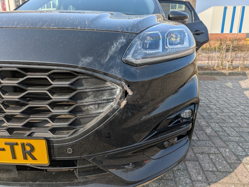

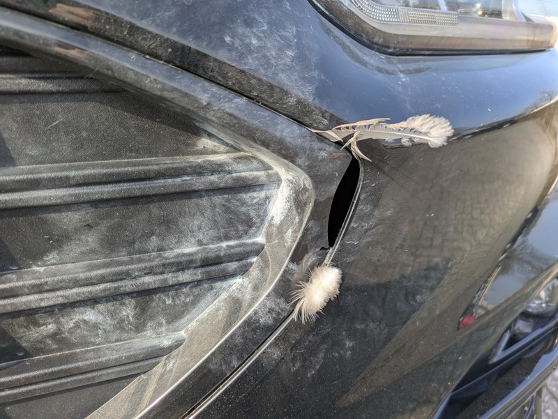

Gisteravond, pats, boem, en er fladderde iets wits over de motorkap. :'(
Net toen ik in het donker terugreed over de dijk langs het Markermeer (Almere --> Lelystad).
Heeft zo'n k*tmeeuw het in z'n hoofd gehaald om onaangekondigd ineens vanuit de berm op te stijgen en schuin voor de neus van m'n Kuga te duiken. :(
Afbeeldingslocatie: https://tweakers.net/i/TsI6o9QCCeWlXU_OZsNNl8X3JO8=/800x/filters:strip_icc():strip_exif()/f/image/P6WSNcfXeLpU4SpkLD2FzzDV.jpg?f=fotoalbum_large
Afbeeldingslocatie: https://tweakers.net/i/veDaOkRHgun-h52IiBwWS-TI6B8=/800x/filters:strip_icc():strip_exif()/f/image/S9lxaStYzzE1bvPINIGMyNzC.jpg?f=fotoalbum_large
Het bewijsmateriaal zit nog in de grille. Maar de meeuw heeft wel een stukje grille meegenomen!
Balen.
Iemand enig idee of die grille makkelijk te vervangen is en wat zoiets zou moeten kosten?
Ben nog aan het overwegen om het of via de (all-risk) verzekering te laten lopen of het zelf te betalen. Want bij dat laatste ga ik dan niet achteruit op de bonus/malus ladder.
De grille zelf (dat stuk kunststof) is op zich niet zo duur zag ik bij diverse autoonderdelen shops. Maar of het makkelijk te vervangen is. En/of b.v. de frontcamera en radarmodule achter de grille nog opnieuw ingeregeld moeten worden? Geen idee...

ehtweak schreef op maandag 24 maart 2025 @ 21:45:
Even iets heel anders dan accu perikelen of USB gedoe.
Balen.
Mooi balen.
Bij all risk kan je het eerst via de verzekeraar doen.
Mocht je de schade toch zelf willen betalen aangezien dat voordeliger is, dan kan dat nog na de tijd. (dacht zelfs tot een jaar later).
Voordeel dat je dan weet wat de kosten zijn voor de reparatie en hoeveel de kosten zijn qua terug val.
Daarna kan je zelf een goede keuze maken.

Grille vervangen is vrij makkelijk. Heb er al best wat vervangen en met wat gevoel, wilskracht en de juiste lepels krijg je hem eruit. Klein ritje maken in calibratie modus en het is gefixt
  • ehtweak
@x0z8_ Wat noem jij makkelijk? Heb je wellicht ergens een YT filmpje ofzo?
Want zit 'ie van binnenuit vast? M.a.w. moet er eerst allerlei andere carrosseriedelen losgehaald worden? Of kun je er vanaf de buitenkant bij?
En wat bedoel je met een kalibratieritje?
En maakt het nog verschil voor een ST-X model met camera in die grille?
(MK3 model)
[ Voor 8% gewijzigd door ehtweak op 25-03-2025 07:58 ]
Balen.
Mooi balen! Nu heb ik een keer een eend aangereden met soort gelijke schade. Dit is ongeveer 10 jaar geleden maar destijds kostte het mij niets! Complete voorbumper moest vervangen worden.
Ik was allrisk verzekerd en wild aanrijden was een soort clausule voor. Ze moesten kunnen zien dat je een dier aangereden had. Nu was dit het geval en bij jou is dat ook zeker te zien.
Ik weet niet of dit soort uitzonderingen/regels nog steeds bestaan? Dan zou je er zonder geld perikelen vanaf kunnen komen...

@ehtweak je kan eigenlijk altijd beslissen of je t wel of niet door je verzekering wil laten betalen. Gewoon melden, de betere rekenen je exact voor wat zelf betalen versus claimen kost.

ehtweak schreef op maandag 24 maart 2025 @ 23:21:
(MK3 model)
Ik calibreer altijd gewoon altijd alle camera's na zo'n klus. Die camera klik je gewoon los als je de grill uit de bumper hebt. Een filmpje heb ik niet, maar er zitten clips rond de grille die je los kan klikken. Echt uitleggen kan ik het niet want je moet ze voelen. Rond de plek van zo'n clip forceer je een demontage lepel er tussen en dan wrik je hem los. Dat er een paar clips sneuvelen is niet erg waner zitten er een stuk of 24

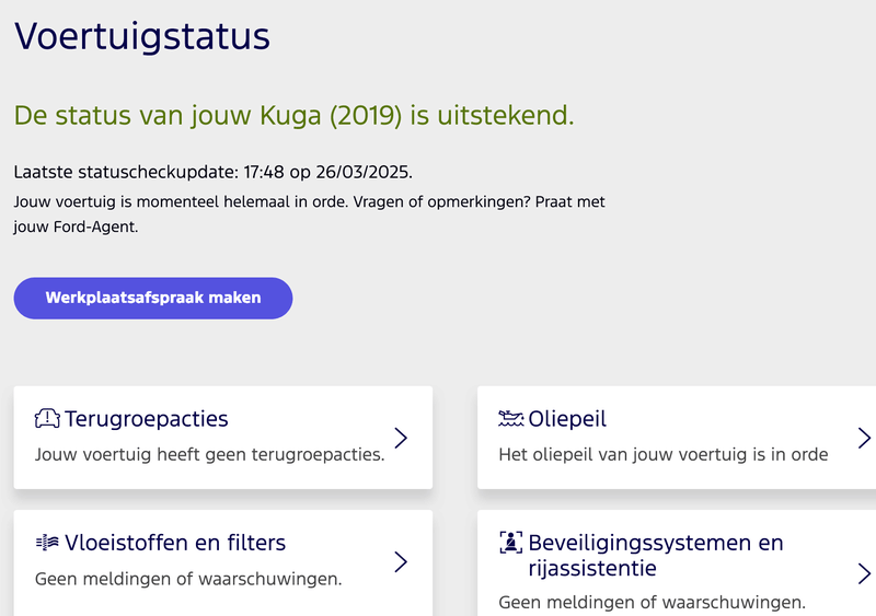

Wat mij zo bijzonder irriteert aan die hele "je mag niet meer laden" actie is dat de informatie zichzelf overal tegenspreekt:
- De brief is duidelijk: gevaarlijk, niet meer laden
- FordPass kent deze actie niet eens (wel 2 eerdere terugroep-acties)
- De RDW zegt dat de auto "niet buiten gebruik gesteld hoeft te worden". Met andere woorden: er mag gewoon geladen worden.
Afbeeldingslocatie: https://tweakers.net/i/NxXCZeQ6puO7zCDlv4rFQzUh49E=/fit-in/4000x4000/filters:no_upscale():strip_exif()/f/image/FEqWsB8gCA7EpRG4wbY1ahEw.png?f=user_large
Drie informatie-bronnen, alle drie andere informatie...
In verband met onderhoud en die twee eerdere terugroepacties heb ik mijn Kuga vanochtend naar een dealer gebracht. Uiteraard hebben we het ook even over deze nieuwe actie gehad. Er kwam een monteur bij staan die zelf ook een Kuga heeft, en die hechtte niet zoveel geloof aan het laad-verbod. Hij blijft gewoon laden zei hij. Tja...

conhen schreef op dinsdag 25 maart 2025 @ 11:07:
Idd. :X
Bovendien is de info ook nog eens per land verschillend. Zoals hier al eerder aangegeven.
In Oostenrijk doen ze niet moeilijk over dat opladen.
In D, CH en NL wel.
USofA is weer een iets ander verhaal.
Bovendien is het feit dat (te?)veel lading in het HV-accupakket mogelijk gevaarlijk zou zijn en dat je daarom Auto-EV zou moeten rijden ook twijfelachtig.
Want intern laadt de Kuga PHEV met maar liefst 60kW! M.a.w. (zoals ik zelf ook al gemerkt heb), een flink eind naar beneden rijden vanaf een bergpas pompt de accu in korte tijd redelijk vol.
En da's geen probleem?!? 8)7
Gevaar? Tja...wederom... gewoon autorijden is imho een stuk risicovoller.
Dus doe ik net zoals de Ford monteur; ik trek me er weinig van aan.
Ook die stoere de-verzekering-betaalt-niet-uit verhalen neem ik met een flinke korrel zout. WAAR staat dat dan in de verzekeringsvoorwaarden? Of is er überhaupt daadwerkelijk bewijs dat dat ooit gebeurd is?
Ik betwijfel het... ;)
Etc..
Check even bij je all-risk verzekering of dit niet vergoed wordt zonder dat het je een trede kost.
Onlangs zelf op de snelweg geen voorrang verleend aan een eend die van rechts kwam.
Ook voorbumper kapot, en dit werd vergoed zonder gevolgen voor de bonus malus.
https://www.consumentenbo...e%20dier%20hebt%20geraakt.

  • ehtweak
Ik dacht, ik log ff in bij ford.nl. Om de status van mijn auto te controleren:
Afbeeldingslocatie: https://tweakers.net/i/6Hz8OlE7iRS90N5Jf1-HU0BQDI0=/800x/filters:strip_exif()/f/image/EEaMkmn7TlYjd3bhVR1wqhmv.png?f=fotoalbum_large
Dat bedoelde ik dus met tegenstrijdige communicatie... 8)7

  • stimpyrulez
  • Laatst online: 13:26
ehtweak schreef op woensdag 26 maart 2025 @ 17:55:

  • Glashelder
Glashelder
Anti Android
stimpyrulez schreef op woensdag 26 maart 2025 @ 18:31:
Maar heb je wel een brief gehad dan?
En bij het terugroepactie stukje stond verder ook niks gemeld?
Brief is hier wel binnen en online bij Ford.nl staat er bij mij ook geen terugroepactie.
Tsja, het is een beetje een zooitje.
Ik zie het niet zo zeer als tegenstrijdige communicatie, meer als een slechte organisatie die zijn terugroepacties niet via de bedoelde kanalen kan managen. Je zou zeggen na zoveel terugroelacties van Ford de laatste jaren dat dit toch wel op orde moet zijn...

Als vervolg hierop:
ehtweak in "Het grote Ford Kuga PHEV topic"
't Is toch niet alleen de grille... de bumper is ook ingescheurd.
Dat zag ik pas toen ik dit weekend de boel eens goed schoonmaakte.
Afbeeldingslocatie: https://tweakers.net/i/SxSvr0QQSKsXH5ROpD1Y2pNUGyA=/x800/filters:strip_icc():strip_exif()/f/image/6VIPCpAt4xRTYfnNUAvQXZvs.jpg?f=fotoalbum_large
Eventje 'simpel' een nieuwe grille erin zetten gaat het niet worden.
Morgen maar eens proberen persoonlijk contact te krijgen (dat is tegenwoordig ook al een heel gedoe) met de verzekeringsmij hoe en wat.
