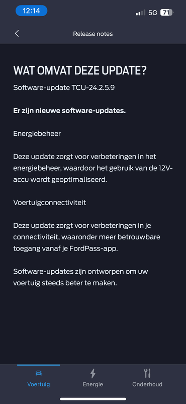

Ach, zodirect is de software update er, dan is er niets meer aan de hand.
  • Arno
  • Laatst online: 14:52
Arno
PF5A
ZieMaar! schreef op dinsdag 18 maart 2025 @ 12:14:
Tot zover dat de wagen dan wél kan melden dat de batterij vervangen moet worden ;)

Net de dealer gebeld, en ze weten helaas nog niet wanneer de nieuwste software update uitkomt, Q2 denken ze. Ben ik vorige maand voor een andere update geweest helaas.
Hij hangt nu wel aan de lader, blijf ik ook wel doen, zo'n vaart zal het niet lopen denk ik.

  • CreativeBuild69
  • Registratie: Oktober 2023
  • Laatst online: 27-09 13:34
Afbeeldingslocatie: https://tweakers.net/i/wKlrwQPlXsILTXf1bxKzf-GzksM=/x800/filters:strip_exif()/f/image/wBp34Rw6uPm0j2hkI7A7i2Aq.png?f=fotoalbum_large
Iemand deze al gehad ?
  • CreativeBuild69
Kan zijn dat het aan de update ligt maar laden duurt 10 minuten daarna storing , net bij 2 palen gehad :( zal later nog een andere testen
  • rekel
  • Registratie: Januari 2024
  • Laatst online: 21-10 11:16
Ja, vanmorgen kwartiertje onderweg toen ik de melding kreeg dat de update was gedownload.
Het zal vast ook aan de temperatuur liggen, maar voor het eerst een geschat rijbereik boven de 50 km. (53 om precies te zijn)
En daarna met twee tussenstops nog steeds meer bereik dan ik normaal al op 3/4 van de heenweg nog maar over had.
Het lijkt er dus op dat er idd een verbetering in het energiebeheer is geïnstalleerd. Maar pas 1 ochtend ervaring, dus nog ff afwachten.
[ Voor 2% gewijzigd door rekel op 20-03-2025 21:52 . Reden: Aanvulling ]
